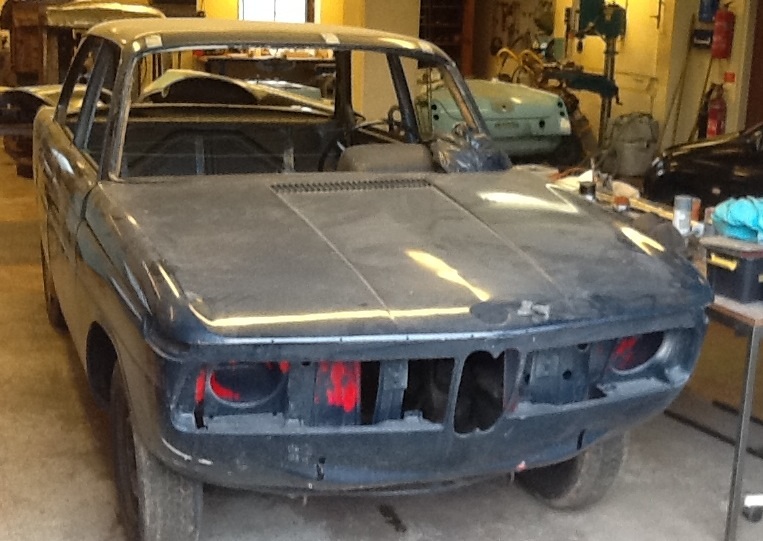

    Status på BMW 1800 projektet, er at vi har fået glasblæst karrossen ved de rustne steder, det var 2 steder, og vi er ved at svejse disse. Så er sæde og sikkerhedsburet ved at blive tilpasset, så befæstningspunkterne er i overensstemmelse med reglementet.

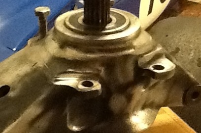

    @Connoisseur said:
     Jeg skal have fundet en person som er supergod til at svejse i støbt aluminium. kender I nogen ?
    Jeg tror ikke at jeg personligt kender nogen, men vil gerne forhøre mig lidt frem.

    Connoisseur, kan du ikke lægge nogle billeder på af den upright med revnen? Jeg har en kammerat, der har svejset støbt alubundkar på en Vintage Bentley, men han vil godt lige se hvad det her er for noget, inden han lover noget. Det er jo ikke helt de samme belastninger de to ting er udsatte for ;-)  Måske siger han selv nej, men kender en anden der kan klare at svejse i ophæng – men som han siger, det vil være rart med lidt mere konkret viden om skadens omfang.

    Jo, det kommer her, og det er det øverste “øre”, som skal laves.
    Jeg skal lige advare, jeg kender mange som tror de kan lave sådan en svejsning, men når jeg kikker dem dybt i øjnene, og siger, kan du lave den, så den holder, altså sådan rigtig holder, så der ikke sker noget med den ved en hård opbremsning, og de selv skal sidde i formelbilen. Så flakker deres blik, og så siger de: Jaeeee, men jeg kan ikke give nogen garanti.
    Og det er så ikke godt nok, for det skal de kunne give.

    Jeg har sendt billedet videre, så må vi se hvad han siger :-)

    Hej Connoisseur. Så indløb der svar fra smeden, det blev vist nærmest et nej tak. Jeg citerer:
    “Hej Jens
    Det er sgu svært at sige, om det kan laves så det kan holde… Hvis det var til mig selv, ville jeg se, om jeg havde et stykke tilsvarende gods liggende i skrotkassen og så ”brække” det, svejse det og derefter lave en ”destruktiv prøvning” , altså brække det igen og se hvordan det brækker, om det brækker i svejsesømmen, ved siden af eller i randzonen. Og så ville jeg vurdere det derfra.. Han ved jo faktisk ikke om det gods han kører rundt med nu har mikrorevner han bare ikke har opdaget.
    Det jeg ved om alustøbninger er, at legeringerne kan være noget der overhovedet ikke kan svejses, bl.a. de hvis indeholder for meget silicium, så forsvinder de simpelthen som dug for solen. Og jeg kan huske, at de gamle Bentley støbninger jeg svejste, havde luftlommer der var lidt forurenede. Når man så mødte sådan en med sin svejsning (smeltebad) sagde det puf og så var der hul. En oplevelse fra det jeg lavede på Bentley’en var også, at der var kraftige spændinger, så hver gang det afkølede revnede det igen, selv med en grundig forvarmning.
    Det bedste bud for løsning af opgaven, er at kontakte Force Technology i Brøndby, der kan analysere materialet og de har også folk der kan svejse specielle ting… Men sikkert ikke billigt :-)
    Hilsen…”

    tak for indsatsen Jens.
    Det var også sådan lidt det svar, jeg havde fået af en ved flyvevåbenet, som også svejser “lidt”.
    Jeg tror den bedste løsning vil være at væbne sig med lidt tålmodighed, og finde en ekstra på ebay.
    For hvad jeg end vælger vil det være et risikoelement for mig, og det ønsker jeg ikke.
    Medmindre det er en ny del, som kan erstatte den beskadigede.
    Jeg går lige i tænkeboks.

    Kan dele af den ikke genskabes i eet stykke, så sammenføjningerne til det gamle stykke ligger et helt andet, og bedre, sted?
    #53191
    PS. Jeg får intet ud af dit billede, jeg skal bruge lidt flere vinkler på emnet, for at danne mig et billede, så undskyld hvis mine svar virker malplacerede.
