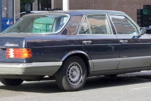

    Hej. Jeg har det problem at min ellers meget fine MB 500 SEL trænger til AC service. Dvs den mangler den gode gamle Freon R12 – som jo har den ulempe at den er forbudsramt og i øvrigt er uhensigtsmæssig for planetens fremtid! Desværre – for det holder skiegodt og det køler – og det passer til bilen årgang 1985. Hvad gør i andre? Og findes der mon en der kan hjælpe uden at skulle ombygge hele systemet osv?
