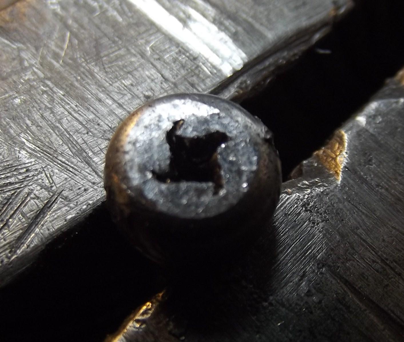

    En lille håndfuld tips, som jeg har benyttet mig af de sidste par dage,
    under arbejdet med at renovere et sæt godt sammengroede Honda Four
    ( det er en motorcykel…ha ha ) karburatorer:

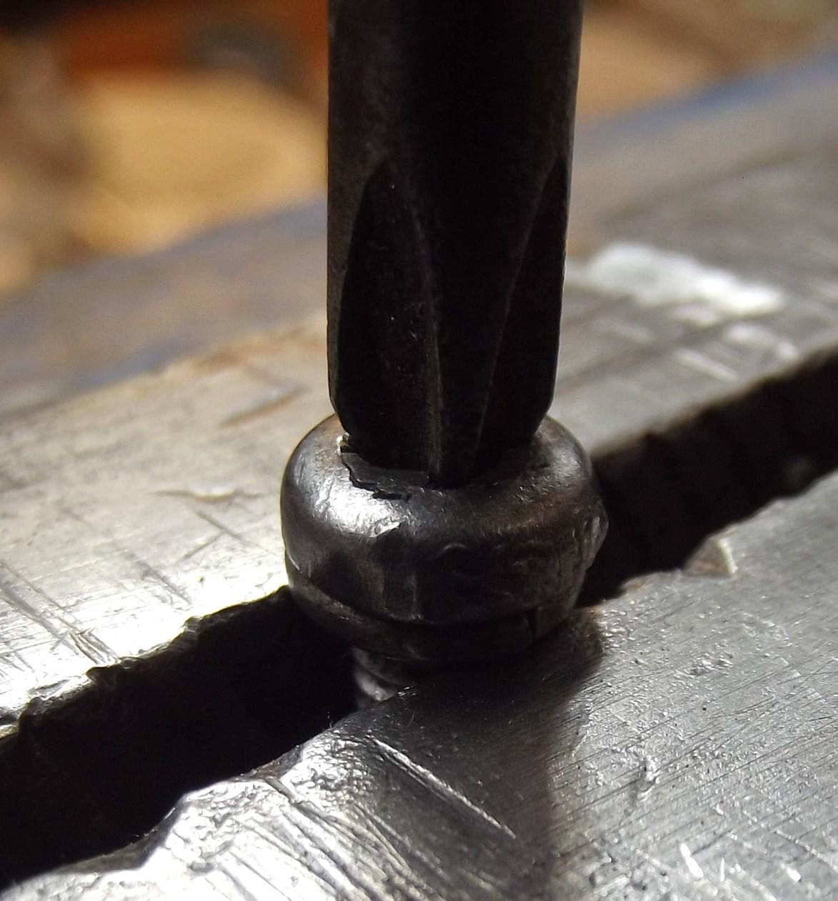

    1…alle der roder med gamle maskiner har været der:
    en godt molestreret stjerneskrue-kærv, der bar IKKE vil/kan løsnes, fordi kærven er smadret :
    …hvis kan komme til er det bare med at gi’ den en ORDN’LIG en på hovedet med en hammer,
    og hvis du ikke kan komme til, så bruger du en flad-hoved dorn:
    …og så gir’ DEN en på hovedet.
    Resultatet ser sådan her ud:

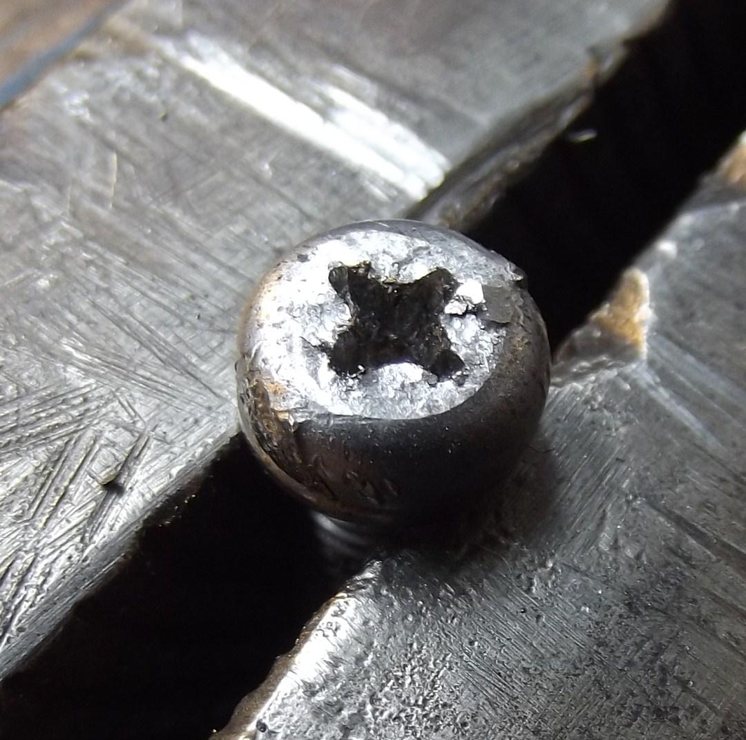

    …det ser jo ikke brugbart ud, men det du gør videre er at sætte
    ( en i PASSENDE STØRRELSE ) skruetrækker ned i elendigheden
    og så gi’ DEN en ordentlig en på lampen.
    Du skal ikke lægge fingre imellem. Den kan sagtens ta’ det.
    Brug en ‘gammeldags’ skruetrækker af ‘fast’ plast
    og ikke en af de der gummi-betrukne
    Voila: keine hexerie, nur behändigheit.
    En kærv du faktisk kan bruge til noget, og få skruen ud.
    PS: tricket med at stikke en skruetrækker ned i kærven og knalde den en ordentlig
    en på kassen virke også forbavsende godt til en , ellers OK skrue med fin kærv,
    som bare IKKE vil op.
    La’ vær med at kæmpe med den…du ødelægger bare kærven…
    grib hammeren og gå til den.
    Jeg har brugt det trick mange gange og i omkring 9 ud af 10 tilfælde har det faktisk løsnet skruen.

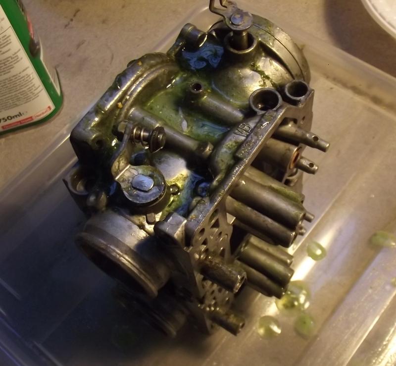

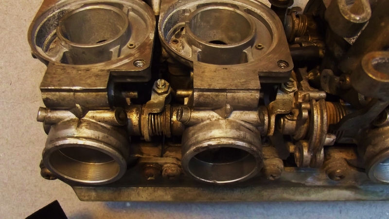

    2…karburatorerne så ud som sårn’ nogle typisk gør
    …hvis oxydering og shellack-agtig benzin-rest belægninger inden i,
    og de der sure sorte belægninger udenpå som IKKE er til at fjerne med nogetsomhelst.
    Her er tricket:
    …kør dem ind i en kraftig lak-fjerner som f.eks. NITROMORS,
    og gør fuldstændig som var det en lak der skulle fjernes ( og skidtet sidder lige så godt, eller bedre, fast ).
    Tricket virker lige så godt på gammel paknings-masse.
    Det opdagede jeg da jeg havde købt noget temmelig svinedyrt ‘paknings-fjerner’
    på spray-dåse. Det lugtede FULDstændig som NITROMORS og viste sig at indeholde det samme.
    NITROMORS er bare langt billigere og det er meget mere kontrolleret at påføre ( med pensel )
    end med en spray , der pisser ud over det hele.

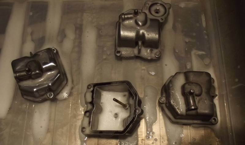

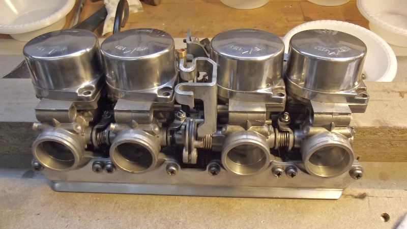

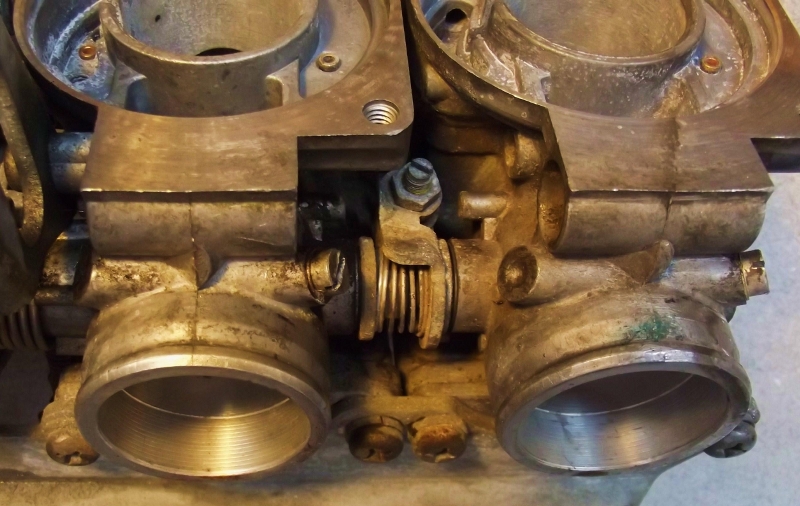

    Efter NITROMORS behandlingen udvendigt, og almindelig rengøring med
    motor-rens og ( min favorit ) CillitBANG, udvendigt :
    …det er forbavsende effektivt , jeg kan ikke huske det, men der er fosfor-syre eller noget lignende i
    og diverse andet, så er resultatet jo ganske nydeligt
    ( der er en forklaring på hvorfor pakningerne stadig sidder på på foto’et , men den er for lang )
