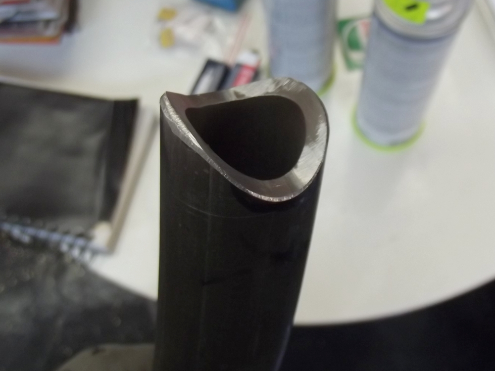

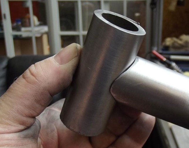

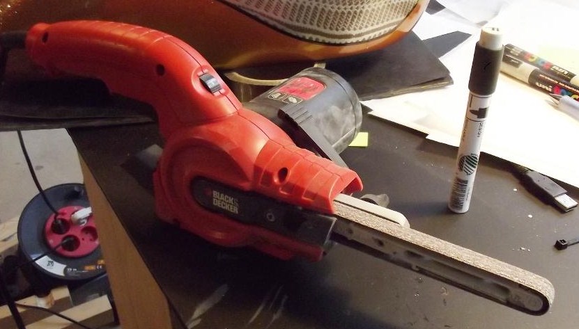

1..et rigtig godt stykke værktøj fra Black & Decker som ingen tilsyneladende kender.
Det er nu blevet et af mine favoritværktøjer.
Det eneste sted jeg har set forhandle det er Carl F.
Kan komme ind overalt ( næsten ) … er formiddabelt til at lave
‘fri-hånds’ kurvede slibninger, og bruger man den groveste rem tager
den virkelig fat.
Har netop brugt det til at lave det amerikanerne kalder ‘fish-mouth’
/ fiskemunde på nogle rør-ender der skal svejses på et andet rør
til mit nye motorcykel-stel jeg er ved at bygge
Nej, den er ikke helt færdig slebet

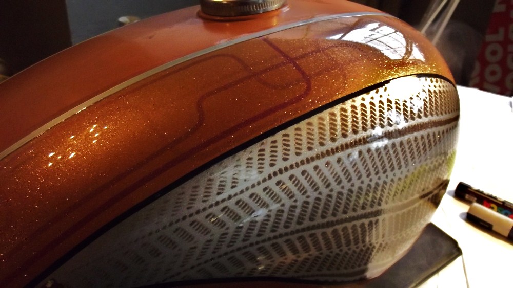

644 IndlægTo-komponent epoxy-lak på spraydåse (!).
Yep.
Måske du som jeg holder af selv at male dit grej, luftfilterkasse, beslag
og andre småting på bilen ( eller motorcyklen ).
Det er jo vildt praktisk at man kan gøre det med en spraydåse, men problemet
med den slags maling er at det holde sku’ ikke særlig godt
eller rettere: det holder ikke til en skij.
Fortvivl ikke ! … man kan købe en to-komponent epoxy-lak på spray,
som du kan dække hen over dit spray-dåse arbejde og få en stærk overflade

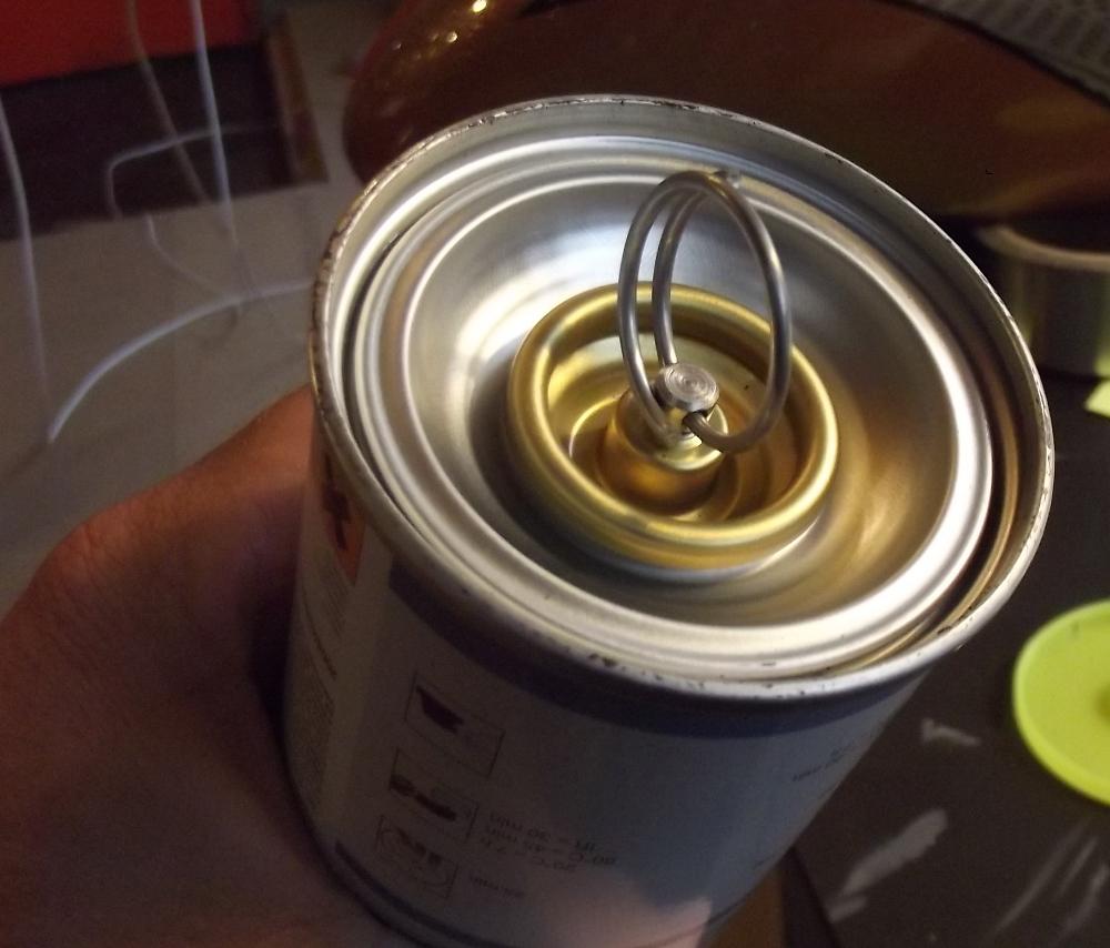

Det fungerer på den måde at i bunden er der en dims man hiver ud-af og så drejer
rundt. Det åbner for den dåse der inden i dåsen…og så ryster man skidtet sammen.
Derefter har du et lille døgs-tid hvor du kan spray inden det hærder inden i.
Det er helt utroligt godt at spray’e med.
Det tørrer hurtigt.
Det er bom-stærkt.
Findes både i hel-blank og i mat.
Forhandles af T-Hansen (!) for en lille hund.
T-Hansen styrer for vildt !

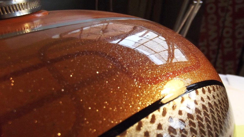

Jeg har forsøgt at tage et par fotos af en motorcykel-tank som jeg eksperimerer lidt
på , med henblik på maling af mit seneste projekt.
Det yder ikke finish’en retfærdighed, men giver måske en ide om hvor
rimeligt blæret en overflade man kan opnå med 2-3 lag af det her .
Den har fået epoxy fra sølv-stafféringen og over mod ‘højre’.

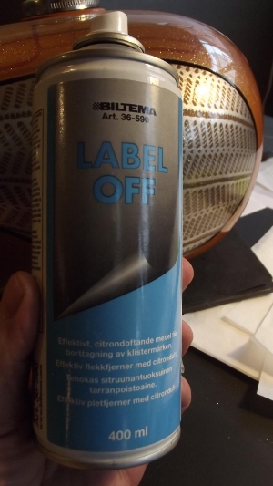

644 Indlæg…og så en lille ting:
hold nu kæft hvor har jeg stået mange gange og kæmpet med at fjerne
sure, gamle, tåbelige, grimme, ‘stickers’, ‘transfers’, klistermærker, selvklæbs DK-skilte osv. gennem tiderne.
Der ER en rigtig nem metode:
På med skidtet…vent….limen går i opløsning…rens efter.
Det virker faktisk…i hvert tilfælde i 8 ud af 10 tilfælde og sparer dig for
megen banden , knækkede negle og usømmelig omgang med
cellulosefortynder, xylen og lignende.
Forhandles hos flere reservedele/udstyrs-forretninger.
Denne her er fra Biltema

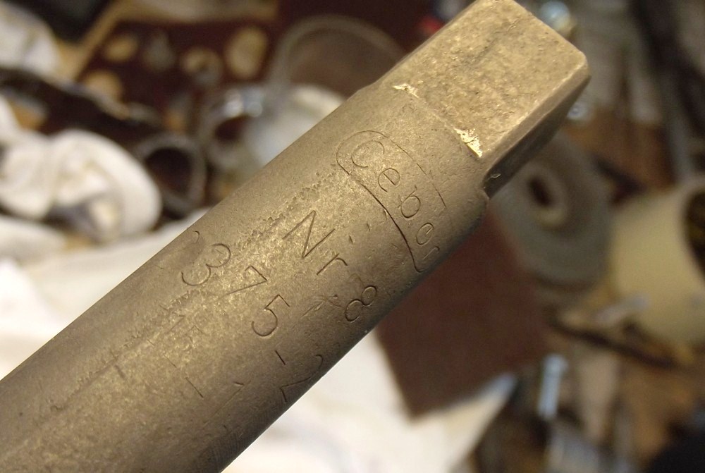

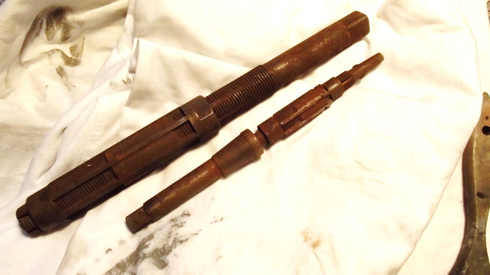

Du har en sur gammel godt rusten et-eller-andet
…som du måske gerne vil fixe op eller male.
Slibning dur’ ikke . Du kommer aldrig helt ind i kringelkroge / gevindgange osv.
( I øvrigt vil du fjerne noget af det sunde metal på den måde )
Stålbørste er heller ikke godt nok…af samme grund, og fordi du risikerer at
‘lægge’ rustflagerne ned og mase dem ind, i stedet for at fjerne dem helt.

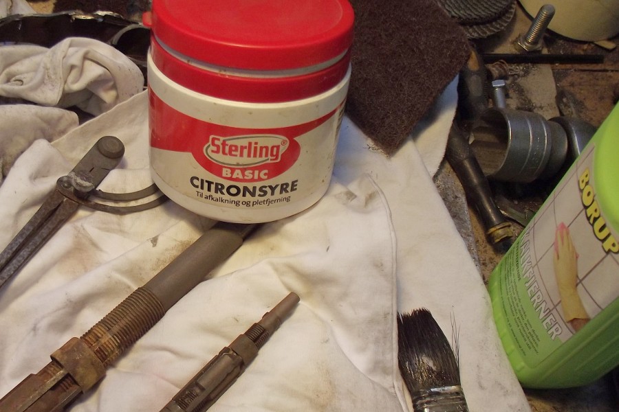

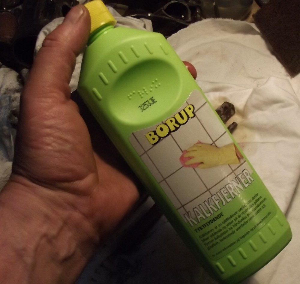

Fortvivl ikke….gå en tur i supermarkedet og find en kalkfjerner som denne
…det skal være en stærk en…gerne den tyktflydende som kan påføres med pensel.
Det kan være handy hvis det skal behandle er stort eller ikke kan af-monteres.

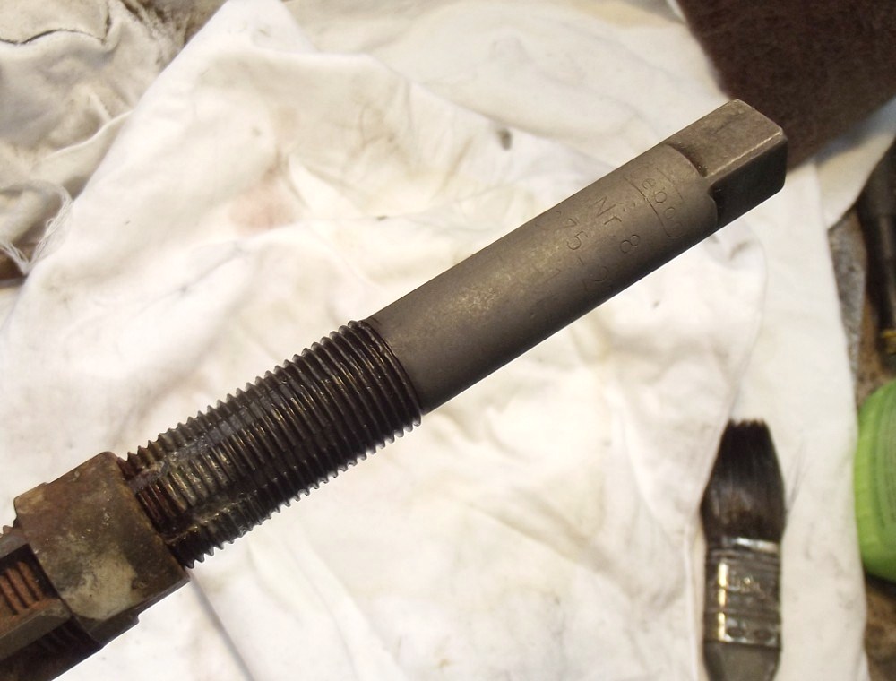

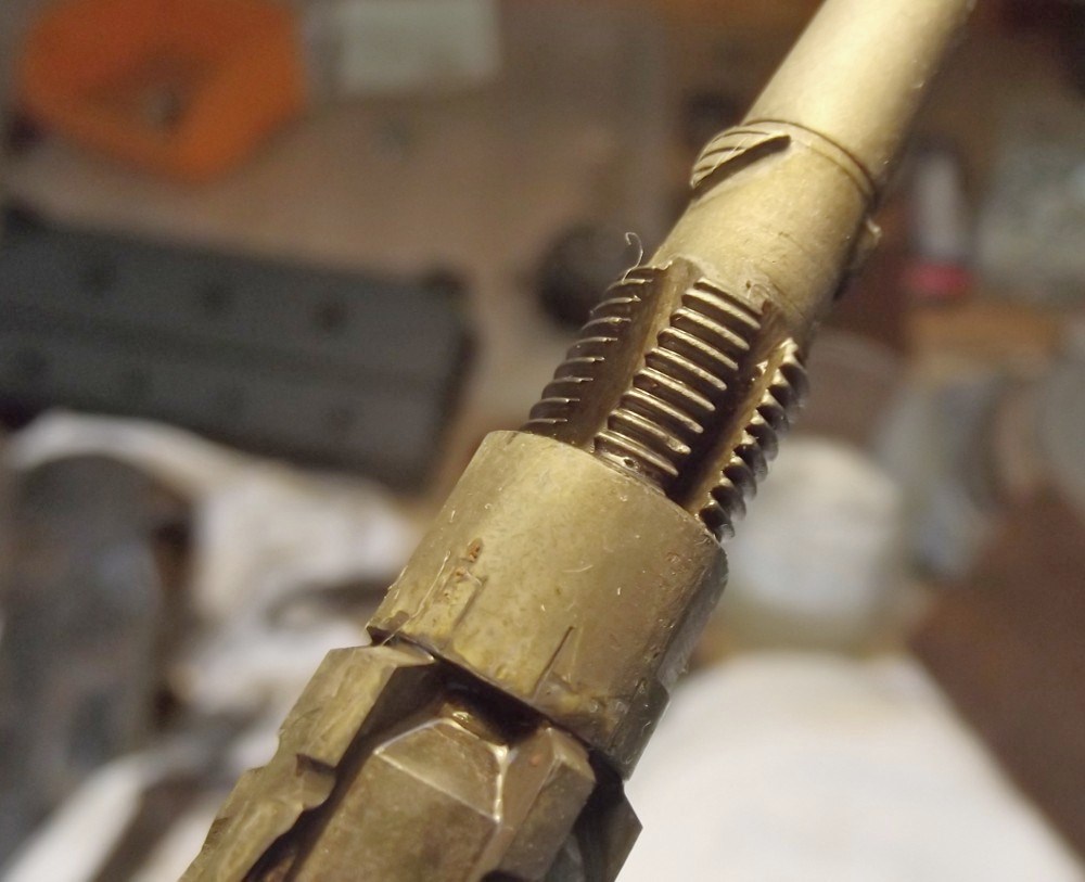

Her ses de viste rustne himstergimser ( det er rival’er . Udtales med tryk på ‘ri’ )
efter at have halvt-vejs ned-dyppet i et glas af kalkfjerneren i en times tid
…og den anden rival
Jeg lod dem stå natten over og her er resultatet helt tæt på
De er jo så gode som nye.
Så er det bare med i en fart at gi’ dem en beskyttende olie
( eller i andre tilfælde at male tingesten du er i gang med. )
Man kan faktisk ( og det er der heller ikke så mange der ved ) købe
et kemisk middel til formålet. Det hedder Rust-Eater og regner man lidt på
liter-prisen, så koster det 400,- / liter. (!)
Kalkfjerneren gør nøjagtigt det samme. ( Begge er en stærk opløsning af fosforsyre. )
Kan pt. fås på tilbud for 40.-/literen

894 IndlægNemlig, Oktan! Det er lige præcis sådan noget jeg pensler min Giulias karrosseri med en gang imellem :>) – indtil jeg får taget mig sammen til at få lavet det ordentligt…
17. juni 2013 kl. 14:39 #55189
894 Indlæg…Og husk at det skal være den ‘kradsbørstige’ kalkfjerner! – Ikke den man bruger til kaffemaskinen. Skal indeholde fosforsyre.

17. juni 2013 kl. 16:27 #55191westmus
122 IndlægCitronsyre pulver, beregnet til rengøring, blandet op i vand virker ca ligesom fosforsyren. Håndteringen af blandingen under og efter brug er også til at have med at gøre da det ikke er nogen dræber syre. Har haft de bare hænder i det masser af ganger og alle 10 fingre sidder der endnu. Citronsyre er f.eks også en helt almindelig ingrediens i mange madvarer.
Er næsten fuldstændigt stoppet med at sandblæse dele efter at jeg opdagede hvor skånsomt for delene og samtidigt grundigt man kunne fjerne rust på jern/stål ad kemisk vej. Den største del jeg har haft i behandling til dato er en motorhjelm der var så hårdt rustangrebet på indersiden at rusten direkte sad i kager inde i hulrummene. Det er nu 10 år siden den lå og svømmede i et citronsyrebad, med efterfølgende lakering, samt en byge af det helt tynde dinitrol rundt i hulrummene og der er stadigt ikke skyggen af ny rust af se.
17. juni 2013 kl. 20:47 #55192Oktan
644 IndlægJewer: det er godt at høre at vi er flere der kender fidusen.
Westmus: “…Håndteringen af blandingen under og efter brug er også til at have med at gøre da det ikke er nogen dræber syre….”
Nej, men det handler om koncentrationen af syren.
Fosforsyre kan også være ganske ufarlig.
Fosforsyre er en del af ingredienserne i Coca Cola ( Nej, det er ikke noget jeg finder på ).
Jeg har i øvrigt selv eksperimenteret med at op-blande citronsyre-pulver
…det virker rigtig fint.
jeg valgte bare ‘kalkfjerner’ her fordi det er umiddelbart tilgængelig
og nemt at bruge.
For al syre ( og derfor en masse af de almindelige rengøringsmidler ) gælder
det om at være varsom og IKKE få skidtet i øjnene

18. juni 2013 kl. 12:07 #55194Ib Erik Söderblom
423 Indlæg@Oktan said:
Jewer: det er godt at høre at vi er flere der kender fidusen.Westmus: “…Håndteringen af blandingen under og efter brug er også til at have med at gøre da det ikke er nogen dræber syre….”
og nemt at bruge.
Toiletrens kan fås i en udgave, indeholdende citron- og fosforsyre.
Foretrækker det, da det er lidt mere tyktflydende.
