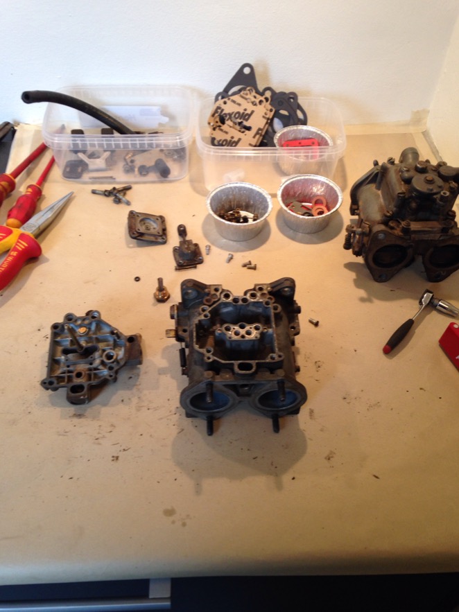

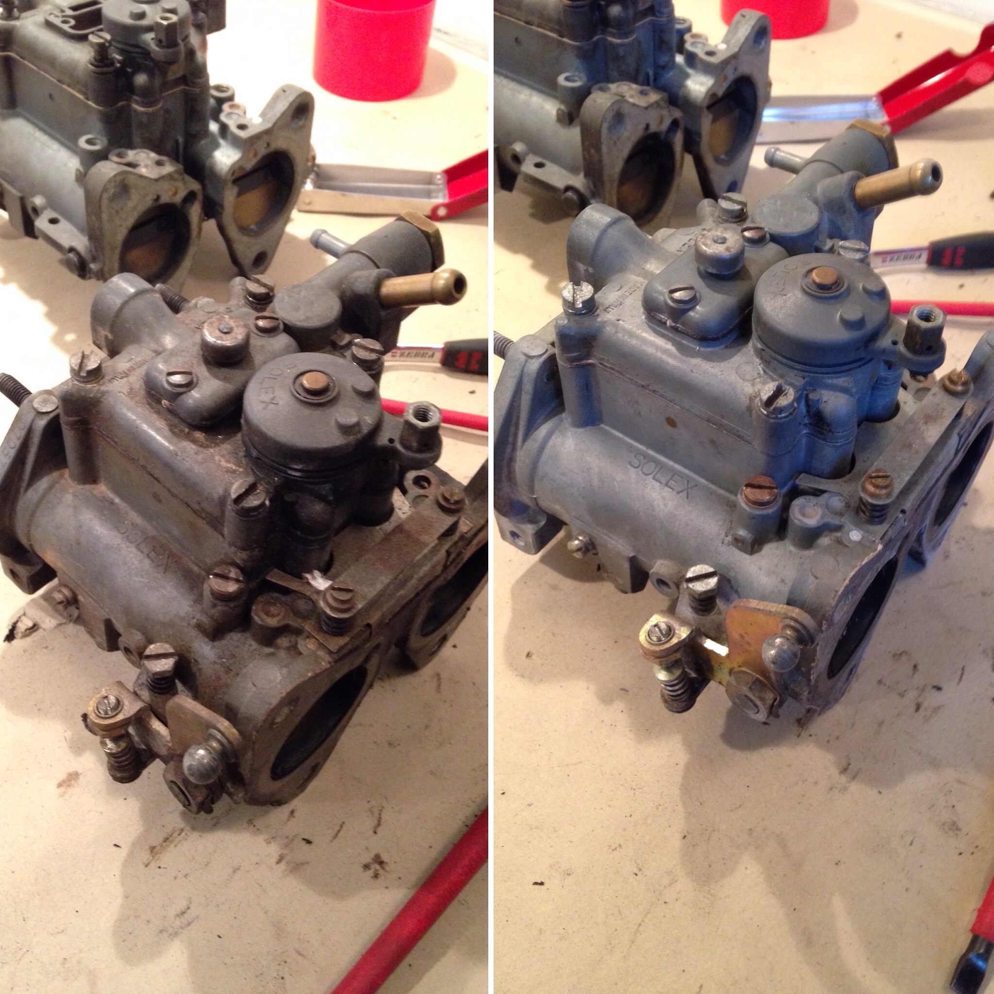

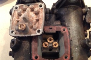

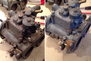

    Lidt nyt fra min kant.
    Hyggeprojektet er igang. Karburatorene er blevet adskilt og renset og o-ringe og pakninger skiftet. Jeg har bevæbnet mig med blæsepistol og bikarbonat så de har fået et godt blæs. Jeg har lagt et før og efter billede ved her. Ret godt resultat syntes jeg. Det virkede også fantastisk indvendig. Der var en del indtørret snask i bunden af karburatorene men det forsvandt som dug for solen.

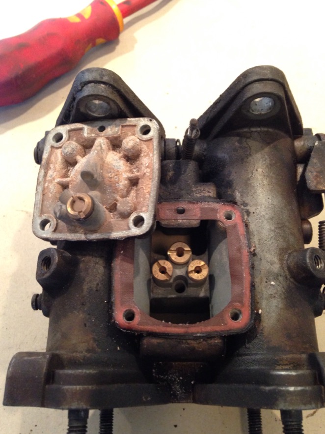

    Et par fotos mere.

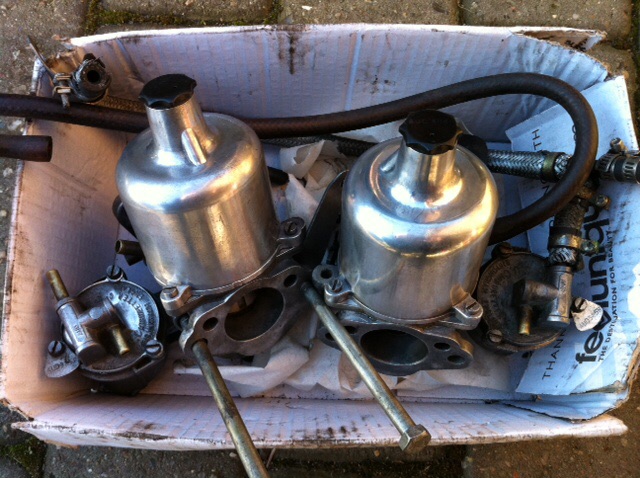

    Det ser godt ud, håber det spinder når de bliver genmonteret.
    Jeg har desværre ikke en “Sodastream”, så mine SU karburartorer har måttet nøjes med ovnrens og knofedt – og så lidt med polerskiven.
    Nu skal jeg ud og montere dem…

    Anders, godt at se, at dine anstrengelser med at få karburatorene “appetitlige” igen har bået frugt. Jeg har mange gange forsøgt at få Webere og Dell Ortos til at blive fine, men først efter Sodablæsning er kommet mig til undsætning synes jeg resultatet er helt tilfredsstillende.
