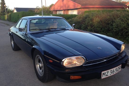

    Hej
    XJ-S’en kunne godt trænge til frisk gummi, men gamle størrelser og høj hastighedskode virker ikke nemt at finde.
    Jeg skal bruge 215/70R15 eller 205/70R15 med hasighedskode V eller mere.
    Jeg vil ikke have vinterdæk, og jeg skal heller ikke have de mere moderne størrelser som f.eks. 235/60R15
    Hvor finder I andre dæk til jeres 70’er-biler ?
