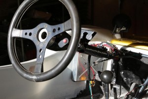

    Jeg har monteret aftageligt rat på både min Beach Buggy og min Jaguar. Så slipper man for joyriders der stjæler bilen bare for at prøve sådan en. Man skal lige være opmærksom på at det ikke er en syns bar løsning!
    Hvis du vælger løsningen med et aftageligt rat skal du lige være opmærksom på hornet! Det kan godt lade sig gøre med en horn kontakt i rattet men det kræver lidt snilde!
    Jeg har løst det ved at montere en ekstra knap på narvet på min buggy. Men man kan også lave det som en original horn kontakt.
