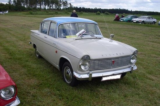

    Fedt billede at gå på opdagelse i! Jeg mener også at den lille sportsvogn er en Porsche 356. Jeg er ligeledes overbevist om, at den nævnte hvide bil er en Hillman Super Minx, se vedhæftede billede. Hvis det er rigtigt kan det være den nyeste bil på billedet. Modellen kom først i oktober 1961. De to Mercedes kan ikke være ældre end april 1961 og både Mini’en, Jaguar Mk II, de to Opel Kapitän og den viste Chevrolet kom i 1959. Blandt andre sene modeller på billedet er, så vidt jeg kan se, den Opel P2 caravan der kører væk fra kammeraet. Den kom i sommeren 1960.
    I nederste venstre hjørne står en mand i hvid kittel. Hvad er det for en bil han læner sig frem mod? Jeg kan ikke umiddelbart finde svaret, hvilket er irriterende. Hjælp!
