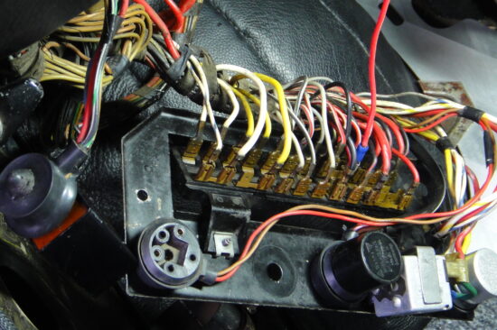

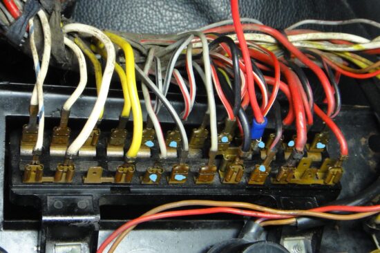

    En elektrisk ting der er irriterende for mig, der stort set ingen erfaring har med at lave og læse diagram. Er at det virker, men nu når jeg har gennemgået ledningsnettet i bilen og kontrolleret at alle farvekoder passer på bilens ledningsnet (på nær to). Så sidder de ikke i den rigtig orden i forhold til diagrammene i Haynes Workshop..
    Er der nogen herinde med erfaring der kan vejlede mig i mit Vice versa ledningsnet?
    På fotoet har jeg markeret de miksede ledninger og sikringsgrupper der efter min Haynes Workshop skulle sidde overfor hinanden i samme farvekoder og hver sikringsgrupper, det ser noget anderledes ud og som om at systemet er kombineret over flere sikringsgrupper i stedet for hver sin.
    Men jeg har som sagt ingen erfaring og indblik i de elektriske kredsløb og diagrammet over ledningsnettet i min bil. Kun hvad de enkelte grupper og relæ hører til og hvilken sikringsgruppe de efter Haynes Workshop bogen diktere som korrekte!

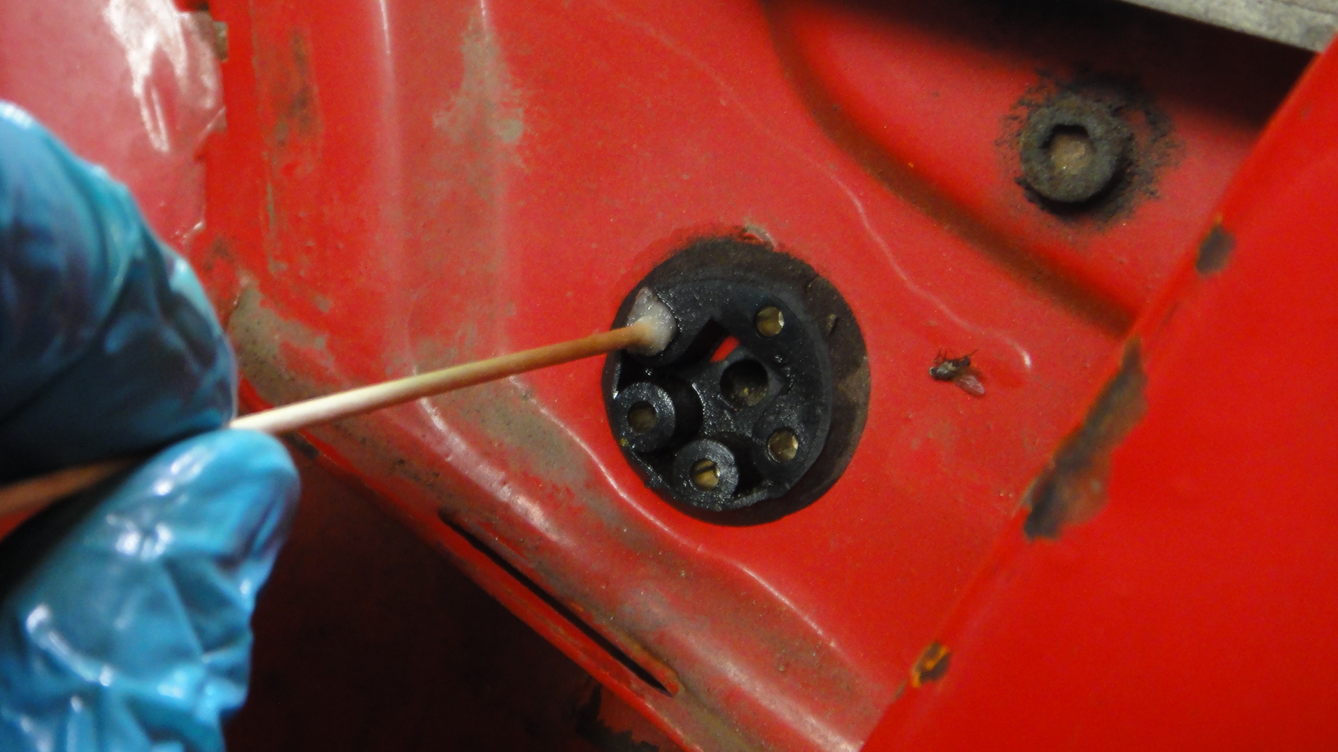

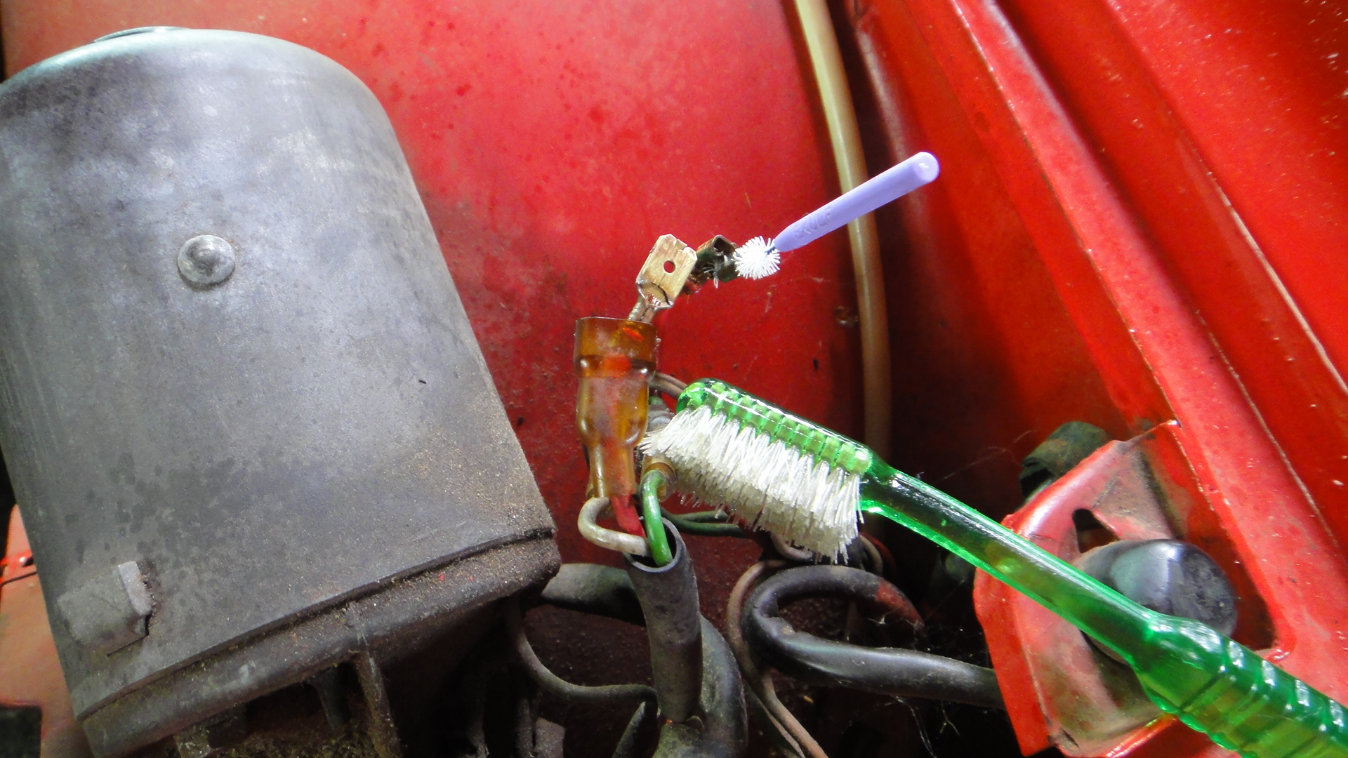

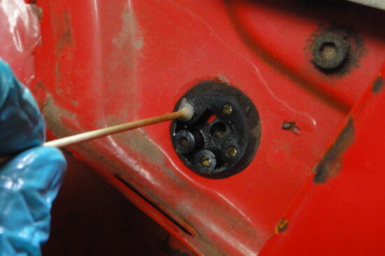

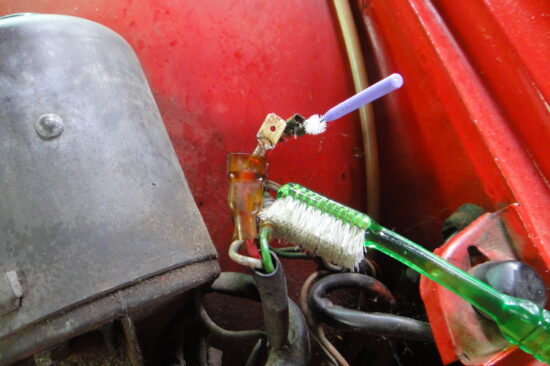

    For omkring en måned siden efter en køretur, drejede jeg ind på gårdspladsen. Keld som ejer stedet var hjemme og jeg slukkede motoren, for at tale og hjælpe ham med et tungt bord, der skulle ind i huset. Herefter lidt snak og så ind at parkere Porschen på dens plads.
    Da jeg drejede nøglen skete der ingenting, ingen gang et klik eller noget, hvad var der nu galt.!?! Da Keld var hjemme kunne vi skubbe den på plads, og Keld er i øvrigt forhenværende lære på teknisk skole, så han fokuserede på at det nok var stikket på startmotorens lille solenoid kontakt der var løs og/eller irret.
    Han tog ledningen af og satte en skruetrækker mellem plussen og stel, og vupti startede motoren igen. Det blev så starten på en større rengøring og smøring af alle stik, sokler til relæ og sikringsgrupper i bilen lige på nær stikkene ude bagtil ved baglygterne.
    Vejret skulle heldigvis blive koldere, så de næste dage frem afsatte jeg til det. Det at ligge og rode bil i en uisoleret staldbygning kan være en varm omgang når der er hedebølge, og ikke rigtig noget jeg bryder mig om.
    Først fiksede jeg det stik til startmotoren, og desuden havde vi også tale om at nøglens bundstykke kunne være slidt og trænge til en udskiftning. Så jeg havde forberedt hvordan det skulle skilles ad, ikke bare ratstammen. Men også instrumentpanelet. Her mange år efter at jeg ompolstrede det, havde jeg næsten glemt hvordan. Jeg havde lavet messing rosetter ved hver kontakt og deres funktion udover at være pynt, så holder de Meranti træarbejdet på plads dog med en smule montagelim til sidst ved handskerummet i enden efter vælgerne til friskreguleringen. Og det er meget vigtigt at kunne tage af, nu jeg eventuelt måske skulle skifte bundstykket til tændingslåsen.
    Så jeg følte at være godt forberedt på hvordan det hele skulle gribes an. Dog når jeg kiggede på mine to nøglesæt, så er der ingen slid at se.
    Da startmotorens stik var renset og klemt lidt så det igen gik stramt. Kiggede jeg relæboksen i motorrummet igennem. Her rensede jeg alle stik og relæfødder samt soklerne, og sikringer. Batteriet fik justeret polskoene og både sko og poler på batteriet blev slebet friske med smergellærred og smurt med polfedt. Og det samme fik stik og relæ i boksen.
    Jeg glædede mig til og høre om det ville hjælpe på motorgang. Ja, jeg biller mig nok ind at det faktisk hjalp. For den lille folkevogns motor starter hurtigere nu.
    Jamen så måtte jeg ud om køre en tur og mærke forskellen og vejret passede heldigvis ligesom jeg var blevet færdig.
    Jeg kørte mig en lang tur og så opdagede jeg at mit tudehorn nu heller ikke virkede. Så tilbage i garagen og stille bilen og hjem.
    Bum bum. Tudehornet virkede ikke og jeg tænkte at det skal det jo, Keld var mere over i om det ikke var lige meget. Da jeg kom hjem begyndte et større arbejde med at forstå ledningsnettet på bilen. I min Haynes workshop er der diagram for up til 1971 og 1972 men både for Usa og Europe. Noget der egentlig forvirre for motornummer med bogstav W passer ikke til US spec, og to ledninger i sikringsboksen adskiller sig fra Us spec og minder om EU spec.

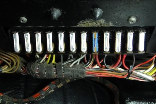

    Men det korte af det lange fandt jeg ud af hvilke relæ hører til hvad og at tudehornet har eller hører til et relæ der var defekt.
    Nu jeg har gennemgået alle stik og relæ i sikringsboksen. Renset og smurt samlingerne, samt gåede sikringerne igennem. Fandt jeg ud af at der sad 16A i nogle stedet og en 25A et sted hvor der kun skal sidde 8A.
    Det virker og det er jo skønt.

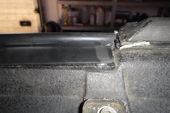

    Knirkelyden var ikke fra gummilisterne, men i stedet kom den fra de to hårde gummitoppe der spændes sammen ved lukkeanordningen mellem targa taget og b stolpen. Jeg gav kontaktfladerne lidt silicone fedt jeg har tilovers fra renoveringen af bilens bremsekaliber. Nu er der en raslen at høre muligvis fra motorklappen, der består af 3 dele ( uden at tage bogstaverne P.O.R.S.C.H.E med). Gitter, motorklap med fjeder og bakken til opsamling og afledning af regnvand. Enheden er delvis nittet sammen fra fabrikken, så inden yderlig handling skal jeg have færdiggjort fokus på nogle andre ting først.
