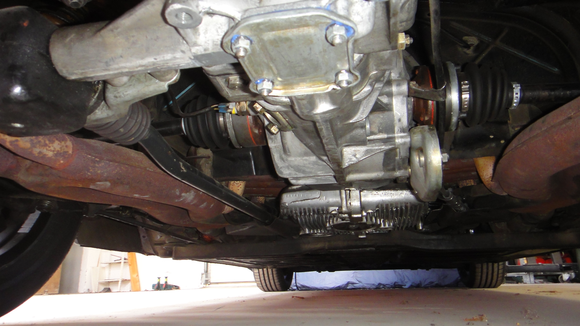

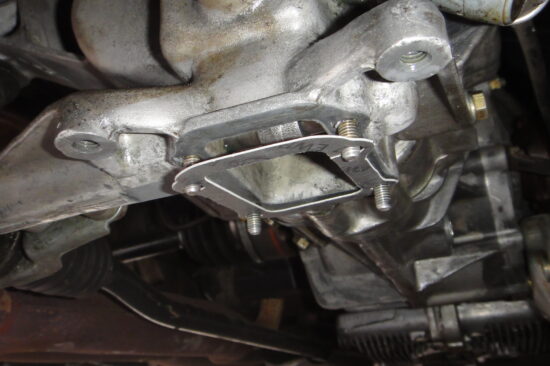

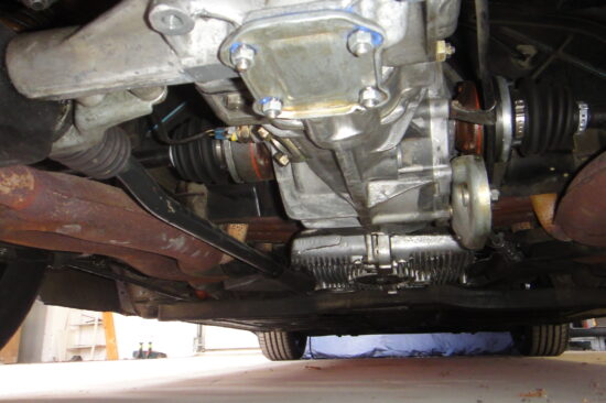

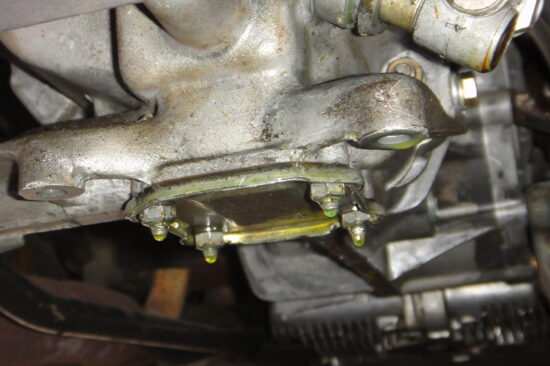

    Som man kan se i videoen står der en bakke under den sidste del af gearkassen. Jeg skal nemlig have skiftet o-ringen ved vinkelgearet til speedometerkablet. Inden vinter i 2019 skiftede jeg pakningen imellem pladen bagerst hvor den også dryppede lidt.

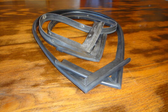

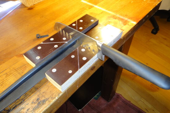

    Jeg holder en lille pause fra mit langsomlige ur-rem projekt efter at fremstilingen af spændet denne gang skal være i topklasse og det har tæret på mit “ressourceforløb” der trækker ud. Godt tænker du, men faktisk har det en tildens til at stresse selvom man ville forvente det modsatte. Og det kom lidt til udtrykke da jeg gik i gang med så at skulle agere gummimand og lave tekniske gummilister til targa-taget på min Volkswagen-Porsche 914. Først men ikke mindst virkede den video jeg storslået troede at mestre ganske simpelthen ikke, og det jeg fik fortalt ende i det rene kaos. – Godt det ikke var en live udsendelse.
    Herefter kom jeg til at tænke på begreb der kaldes for fortælling og alt det arbejde der vil være med redigering og kalibrering af billed og lyd for at muliggøre det hele ville virke, der nok kræve en hær af vilje, og et helt filmhold for at fuldfører denne forstilling jeg havde i hovedet med alt der høre med. Så var det lidt en undskyldning over anstrengelser og min manglende kunnen.
    Nå, men altså var det jo at finde en lim der kunne bruges til den slags og jeg havde glemt den jeg havde stående i køleskabet der bruges af min skomager når han limer nye slidsåler på mine sko. Og inden jeg kom i tanke om jeg havde den stående havde jeg sat kursen på et produkt fra Dana lim. En montage og fugelim med høj elasticitet og jeg vidste at jeg var nødtil at lave en skærekasse sådan at snittene blev rene og præcise hver gang.
    Ja, det var noget af en omsadling nu de sidste måneder var med fremstilling af spænde i højglanspoleringens tegn og jeg faktisk her er langt fra færdig endnu. Men det er en anden historie.

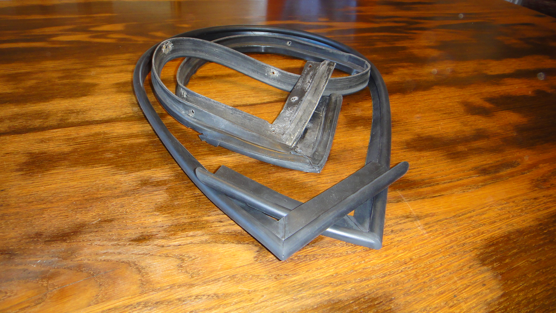

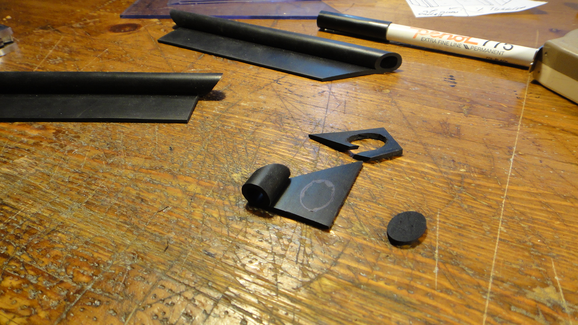

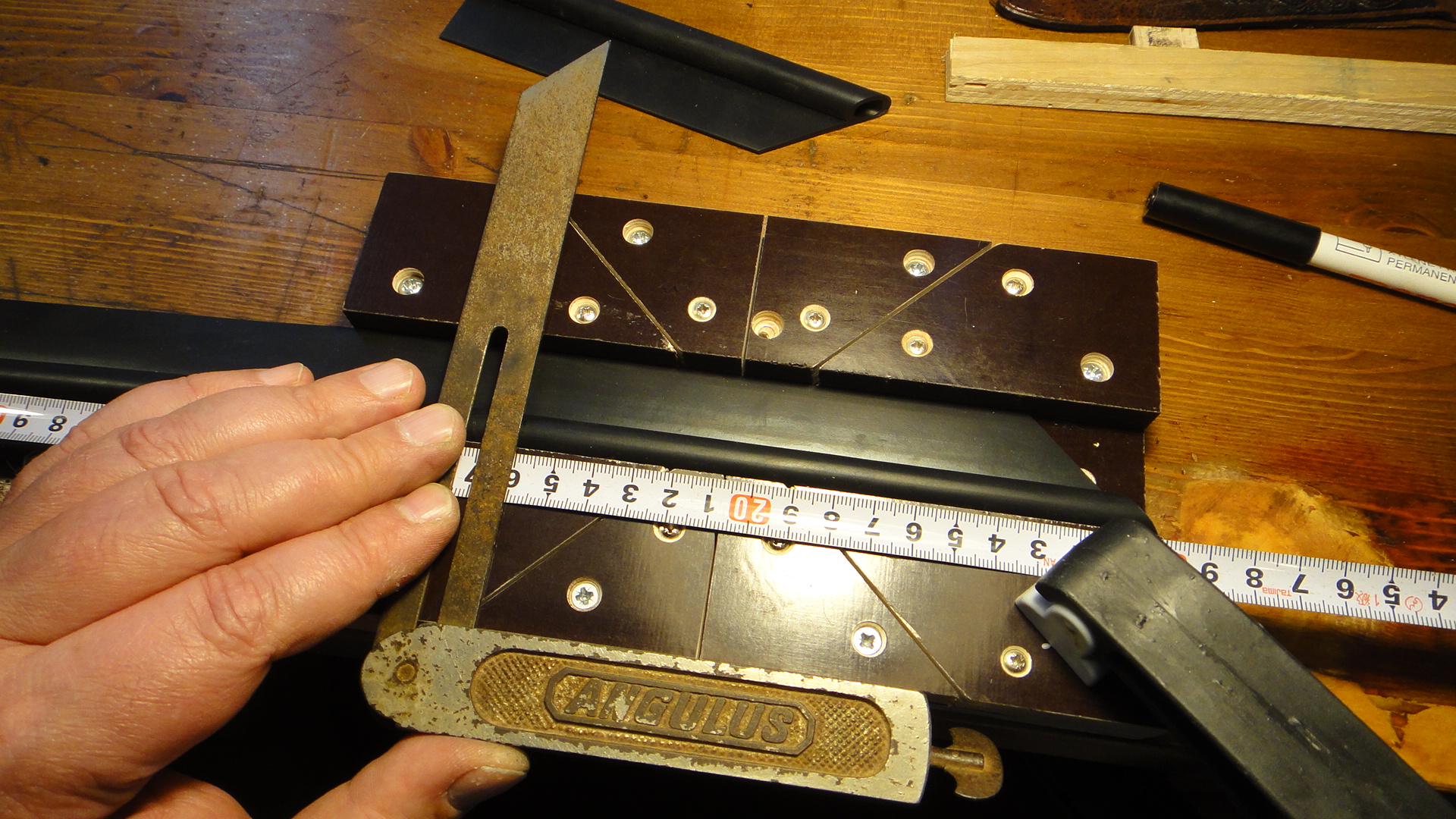

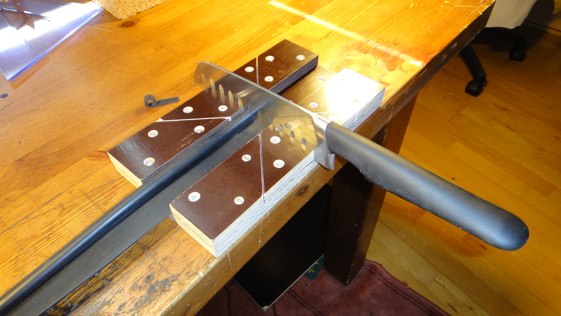

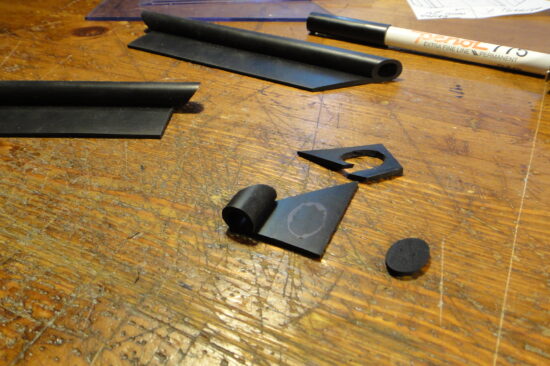

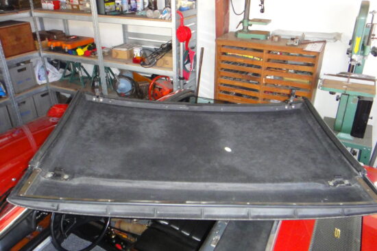

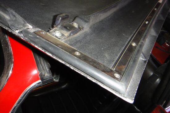

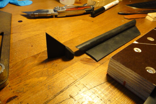

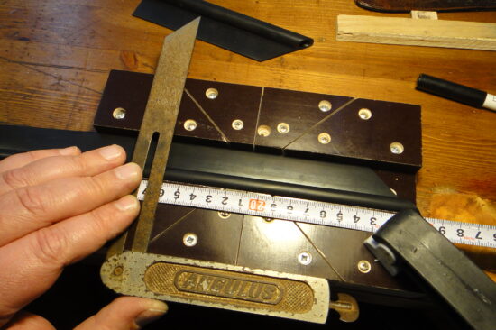

    Det lykkedes efter en del besværligheder og nu har jeg så endelig fået gummilisten lavet. Det der mangler er at montere den på Targa-taget og mærke huller til skruer op, klippe dem og tilpasse gummilisten til sidst. puha!
    Jeg er nok nødtil at have den af og på nogle gange og med hjem igen, for at den skal sidde helt præcis og være paskram.
    Faktisk kan det godt være at jeg må lave en helt anden der muligvis skal have en større profil.
    Men jeg syntes som udgangspunkt denne var det der kom tæt på den originales mål.
    Her er lidt fotos af min hjemmelavet P-gummi profilliste.

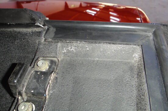

    Ja, en kontakt lim er nok i nogle tilfælde den rigtige at bruge, rengøring og afhængig af det underlag limen skal hæfte på. Dana limen beskadiger ikke lak men den er sikkert drøj at rengøre når den først er hærdet. Kontaktlimen kan med fordel limes tør i tør på. Tak for link Westmus.
    Klebfest laver en kontaktlim der er transparent og efterlades klar og er vandtæt. Hvis det er til din hjælp.
    Men her kan selvfølgelig sætte sig lidt fin støv hvis eventuelt overskydende lim ikke fjernes helt.

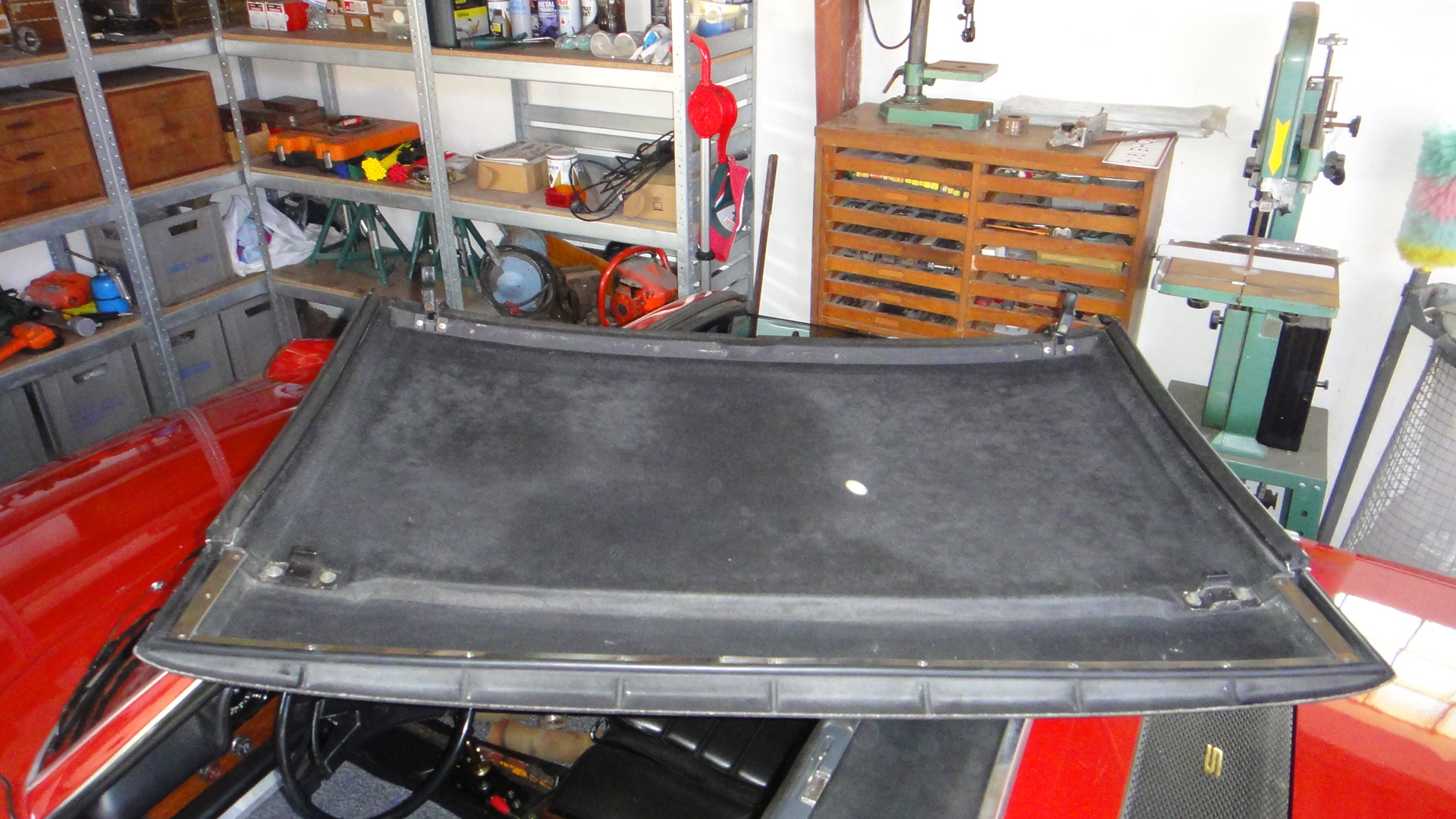

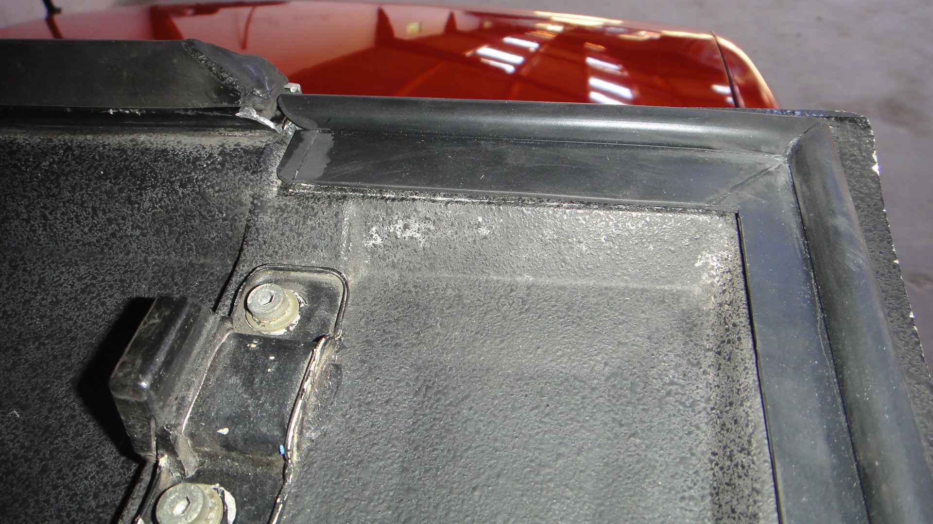

    De sidste foto her kan I se gummilisten som sidder da den blev da på monteret.
    Man kan godt ane at smiget op til gummiet på vinduets side ikke er helt de samme grader. Jeg fik ikke ramt det rigtige mål der, og måtte sjusse mig frem. Det var derfor at jeg ville lave en ny liste der er større i dimensionerne og passer bedre i den vinkel der. Listen lukker heller ikke helt tæt på tværs imellem tag og anlægsfladen. Og sådan er der så meget som følger efter hvis jeg skal skifte bilens gummilister i dørene. Jeg tør vædde på at tolerancerne ikke passer rundt, hvis der kommer nye i og det giver sikkert flere tilpasningsproblemer.
    Så jeg tager den med ro.

    Knirkelyden var ikke fra gummilisterne, men i stedet kom den fra de to hårde gummitoppe der spændes sammen ved lukkeanordningen mellem targa taget og b stolpen. Jeg gav kontaktfladerne lidt silicone fedt jeg har tilovers fra renoveringen af bilens bremsekaliber. Nu er der en raslen at høre muligvis fra motorklappen, der består af 3 dele ( uden at tage bogstaverne P.O.R.S.C.H.E med). Gitter, motorklap med fjeder og bakken til opsamling og afledning af regnvand. Enheden er delvis nittet sammen fra fabrikken, så inden yderlig handling skal jeg have færdiggjort fokus på nogle andre ting først.
