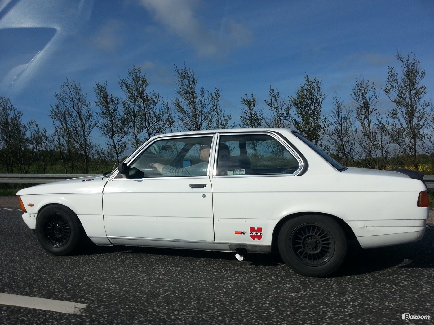

    Så er jeg klar til en lille update igen.
    Er netop blevet færdig med udstødningen, og lad mig bare sig at den lader intet tilbage at ønske sig hverken hvad angår udseende eller lydspor. Kæft den siger grumt :D
    [IMG]http://i1226.photobucket.com/albums/ee406/Bergrenner/BMW%20E21%20part%2015/2014-05-01122044_zps54bb6e48.jpg[/IMG]
    Og så er der jo træf ved KOED lørdag, så hele dagen i dag er gået med at nusse og pusse, sætte lidt nye mærker på og tingeltangel så den mangler egentlig bare en god støvsugning så er den ready to go på lørdag :)
    Jeg syntes mere og mere om den stil jeg har fundet til bilen. “Alte RennWagen” var der en der kaldte den, og det syntes jeg passer rigtig godt. Talte med en gut med en Porsche 935 klon der havde gjort det samme ved en gammel 911´er. Der kom han godt nok i modvind i “klubben” fortalte han. Men jeg er enig i at det gamle racervogns-look altså holder 100% :)
    [IMG]http://i1226.photobucket.com/albums/ee406/Bergrenner/BMW%20E21%20part%2015/IMG_20140501_153427_zpsc92a6067.jpg[/IMG]
    [IMG]http://i1226.photobucket.com/albums/ee406/Bergrenner/BMW%20E21%20part%2015/IMG_20140501_153439_zps04c03d1e.jpg[/IMG]
    [IMG]http://i1226.photobucket.com/albums/ee406/Bergrenner/BMW%20E21%20part%2015/IMG_20140501_153349_zps1143a685.jpg[/IMG]
