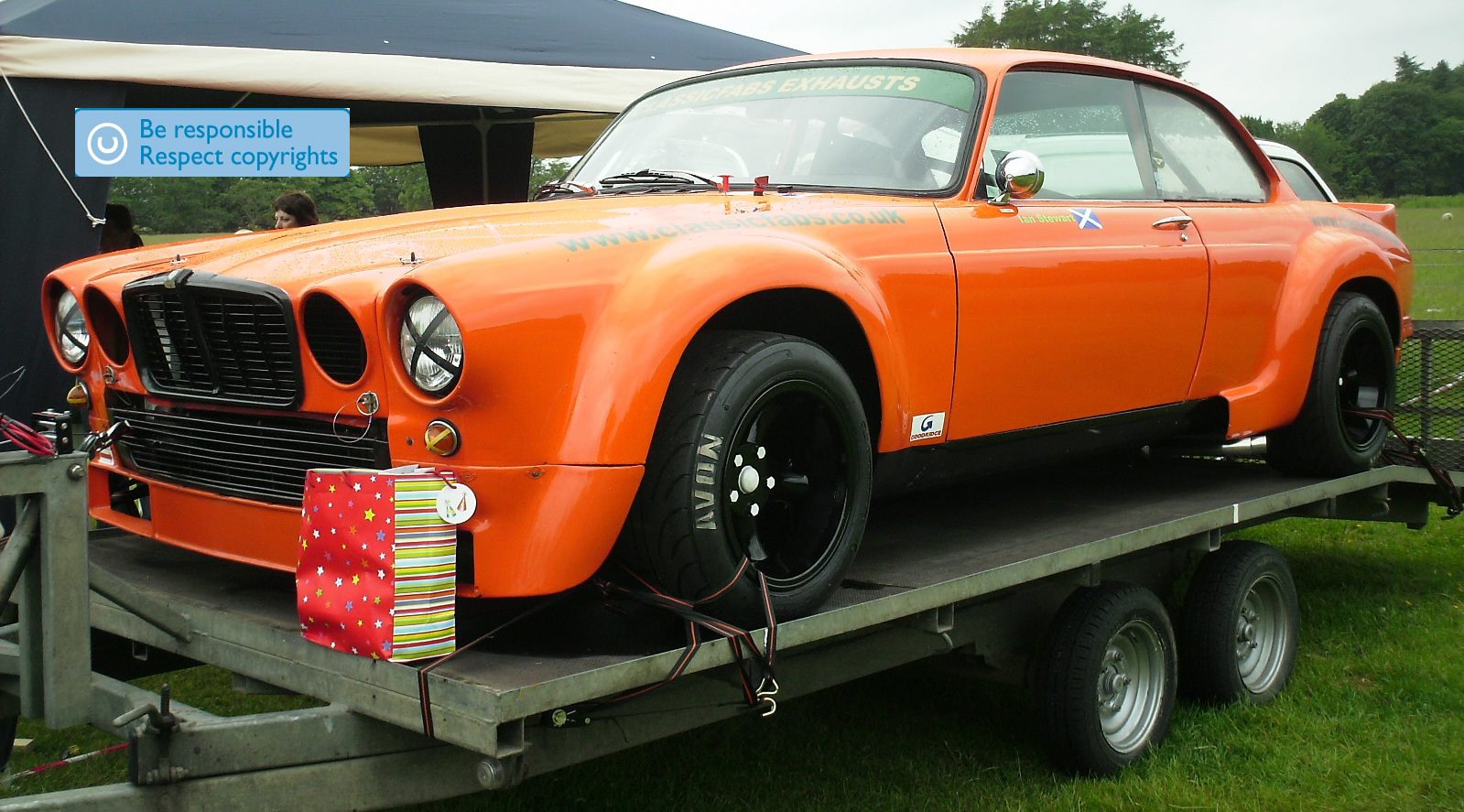

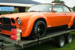

    Eller den orange, som er bygget af en der laver rustfri udstødninger til dem.
