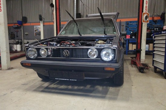

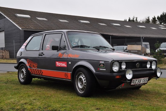

    Nu skal I se. Julemanden ringede mig op igår og fortalte at slæden kunne starte…efter motor var lagt i med…nye tændkabler,rør, dyser, strømfordeler, udstødning, manifold, køler, blæser, tandrem, batteri…og lidt andre småting. Jeg har hørt motoren –
    julemanden sendte en film med lyd – den julemand er på beatet med hensyn til IT –
    motoren…den lyder sprød og omdrejningsvillig.
    Til morgen fik jeg det her billede med posten… jah, kølergrillen er så også ændret til fire lygter – ingen lygtebom,intet Xenon eller LED her og…og… og… og… og…
    Det er utroligt – jeg må have været en meget sød dreng – den største gave – tusind tak julemand! – du er den bedste julemand jeg kender!!!

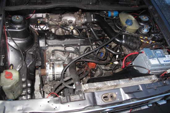

    Nåh men i skal da ikke snydes for et par billeder af vidunderet
