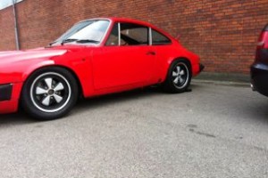

378 IndlægMed den hvide 66´er lagt på hylden frem til efteråret, var planen bare at den røde 76´er blot skulle nydes og køres i hen over sommeren……..
Men som med alt andet, skal jeg liiiiiige fikse et par småting, som dog hurtigt accelerere og bliver til mangeting i stedet for!?!?

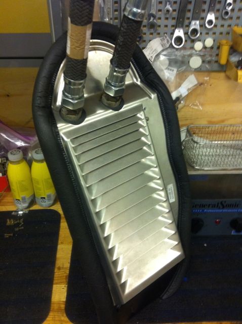

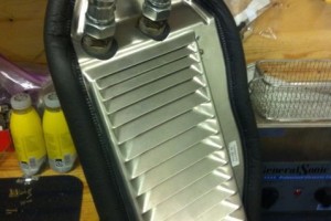

Som for eksempel, det startede med nogle nye tæpper, som så formerede sig til en opgradering af krængningsstabilisatorer for og bag, dette udviklede sig til at hele forvognen blev adskilt opgraderet, sørme om der ikke lige skulle nye skiver for og bag samt komplet parkeringsbremser, olierør så da også lidt mudret ud, for da slet ikke tale om de 2 langsgående messingrør, oliekøleren var da heller ikke for ren, så den røg i opvaskemaskinen på 70 grader, de elektriske rudehejs og spejle røg ud til højre til fordel for manuel rudehejs og Vitaloni Sebring Mach 1 spejle, alle 4 Fuchs er blevet glasblæst og får lov til at udfolde sig i det flotte “frosting” udtryk kendt fra RSR, et par mindre rusthuller er skåret rent og venter på en TIG svejser, lidt kosmetisk lak arbejde, polering og en kraftig rengøring, så er jeg ved udgangspunktet… nå, ja… bevares, der når jo nok at komme lidt til?

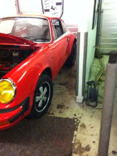

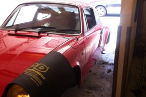

378 IndlægDen røde kriger giver sig ikke uden en brav kamp…
Men langt om længe er jeg efterhånden nået dertil hvor tingene snart kan begynde at komme retur på bilen….
Nogle genstridige bolte på højre varmekasse har taget mere end en formiddag at får af, med 5 knækket bolte som belønning, heldigvis alle uden for toppene, men alligevel bliver det meget tidskrævende at få dem pillet ud og erstattet af nogle nye
Det sidste olierør (sjovt nok, var det, det eneste der ikke voldte problemer) som går ind til krumtappen, blev afmonteret.
Mangler nu kun at afmontere gearkasseophænget, så dette kan få lidt omsorg og nogle nye bøsninger.
Forhåbentlig kan den nyrenoveret forvogn monteres i den kommende uge sammen med bremser osv., dog mangler der stadigvæk en bagskive fra Design911 pænt enneverende.
Efter en særdeles omfattende trimning af ledningsnettet ( el-spejle, el-ruder, centrallås?? m.m. ) er der nu kun tilbage at sikre at alt går til rette steder, så kan dette også krydses af på to-do listen.

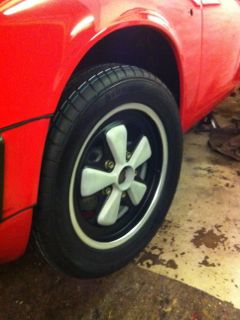

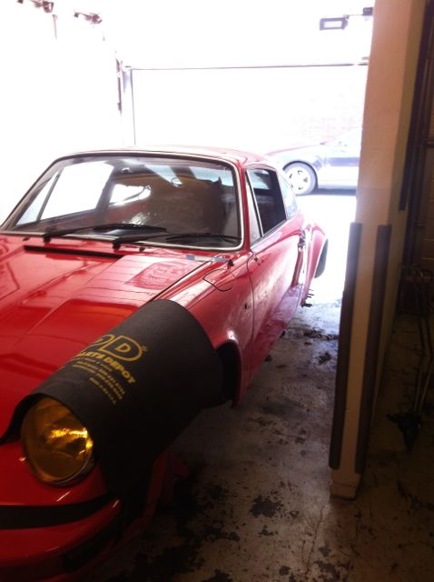

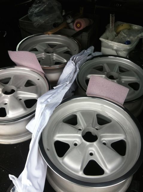

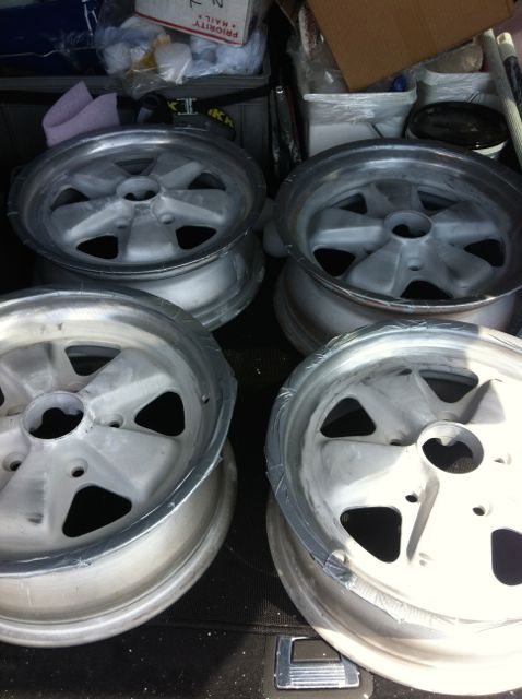

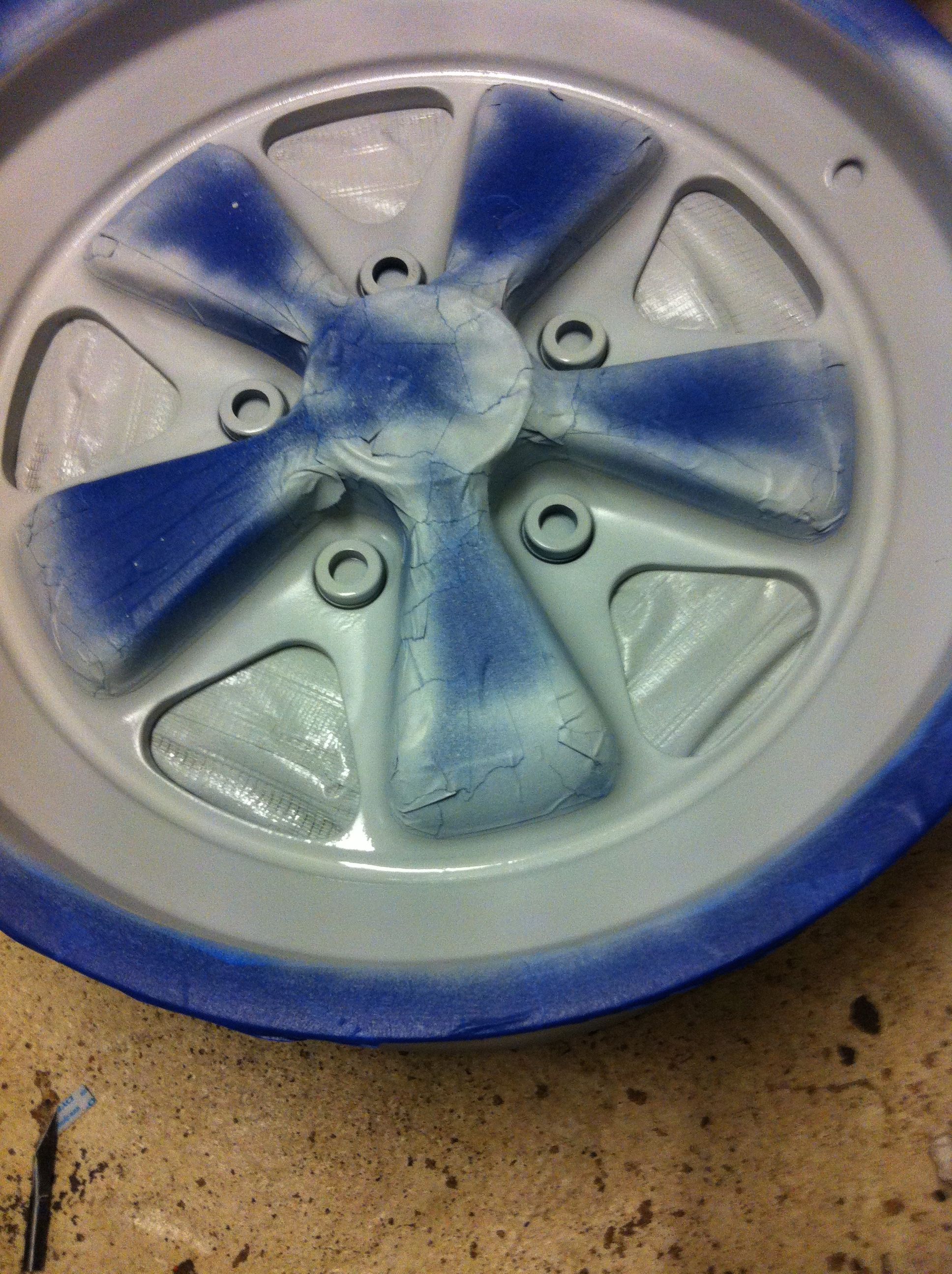

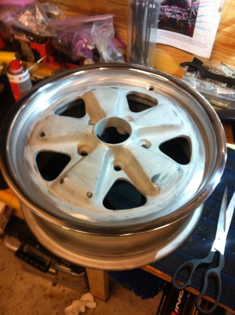

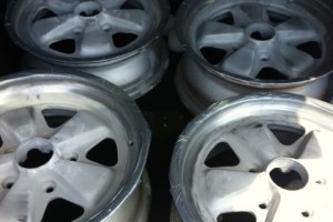

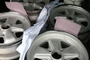

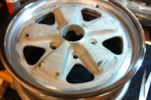

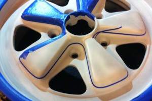

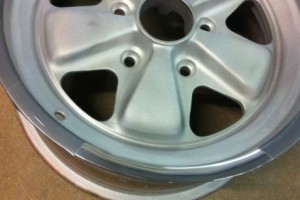

Fælgene har efterhånden været hos glasblæseren i nogle uger, forhåbentlig er de klar til et skud maling i den kommende weekend?18. juni 2014 kl. 15:09 #77057DW
378 IndlægLigesom man synes at det hele er klar til samling, dukker der liiiiige et par småting op, som der lige så godt kan fikses nu når man er igang…..
Blikket omkring motor samt ophænget blev sendt til blæsning og overfladebehandling.
Imens kan jeg stille og roligt begynde at montere lidt stumper samt få styr på fælgene, de er glasblæst, kanten er poleret, en omgang med Gaffa-tape, tilbage til glasblæsning, anodisering og maling….Attachments:

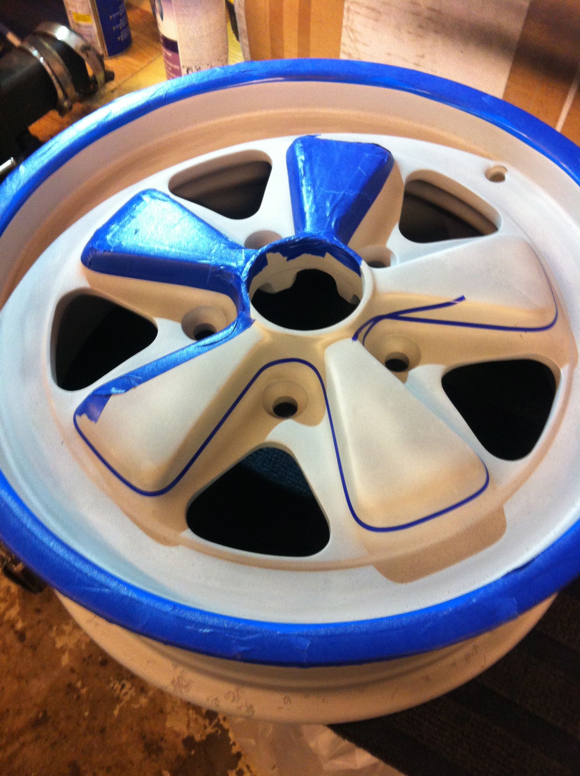

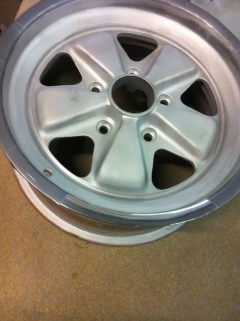

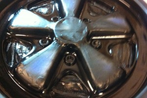

19. juni 2014 kl. 20:50 #77085DW
378 IndlægSidste fælg klargøres til glasblæs og så afsted til anodisering.

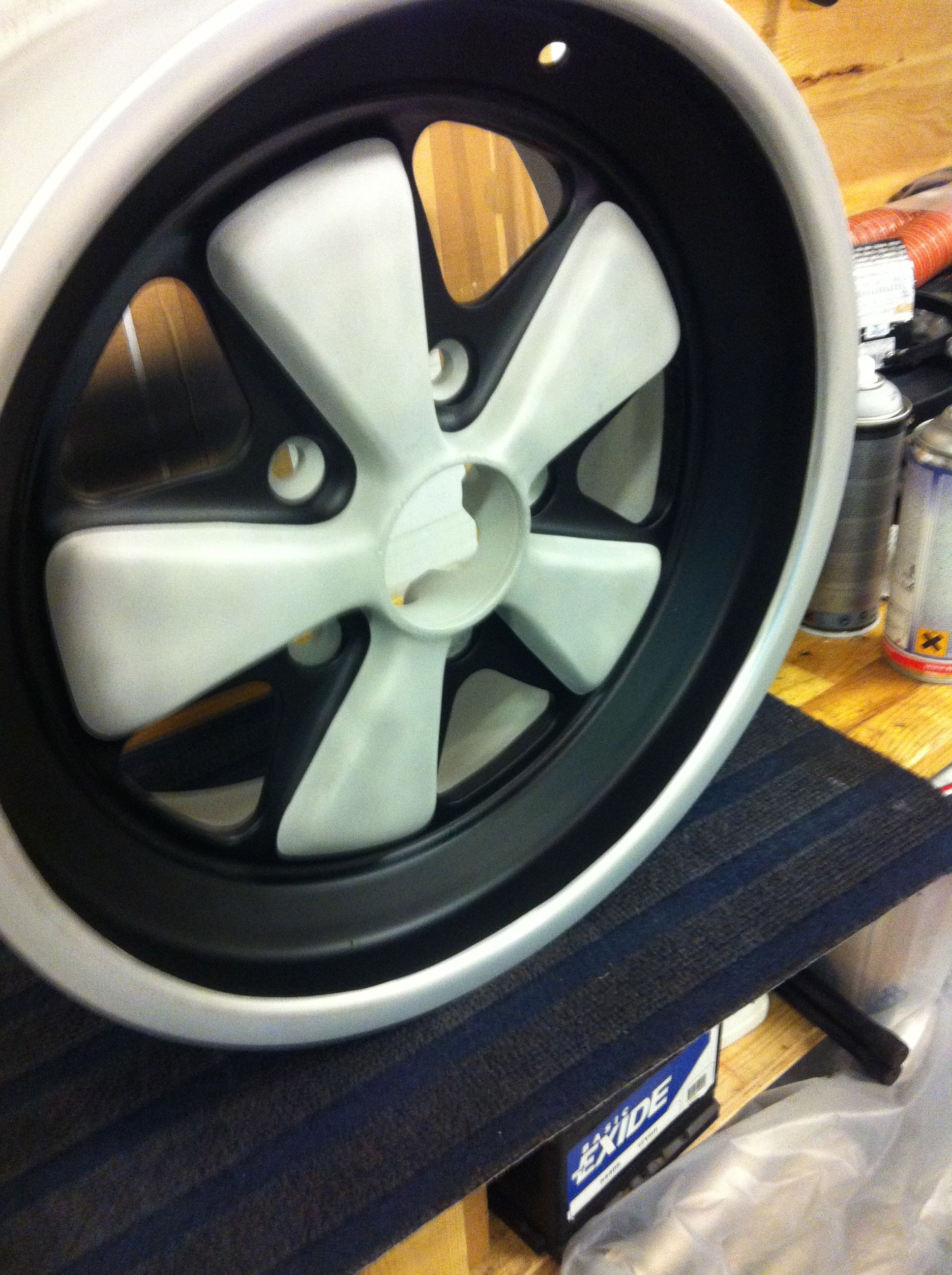

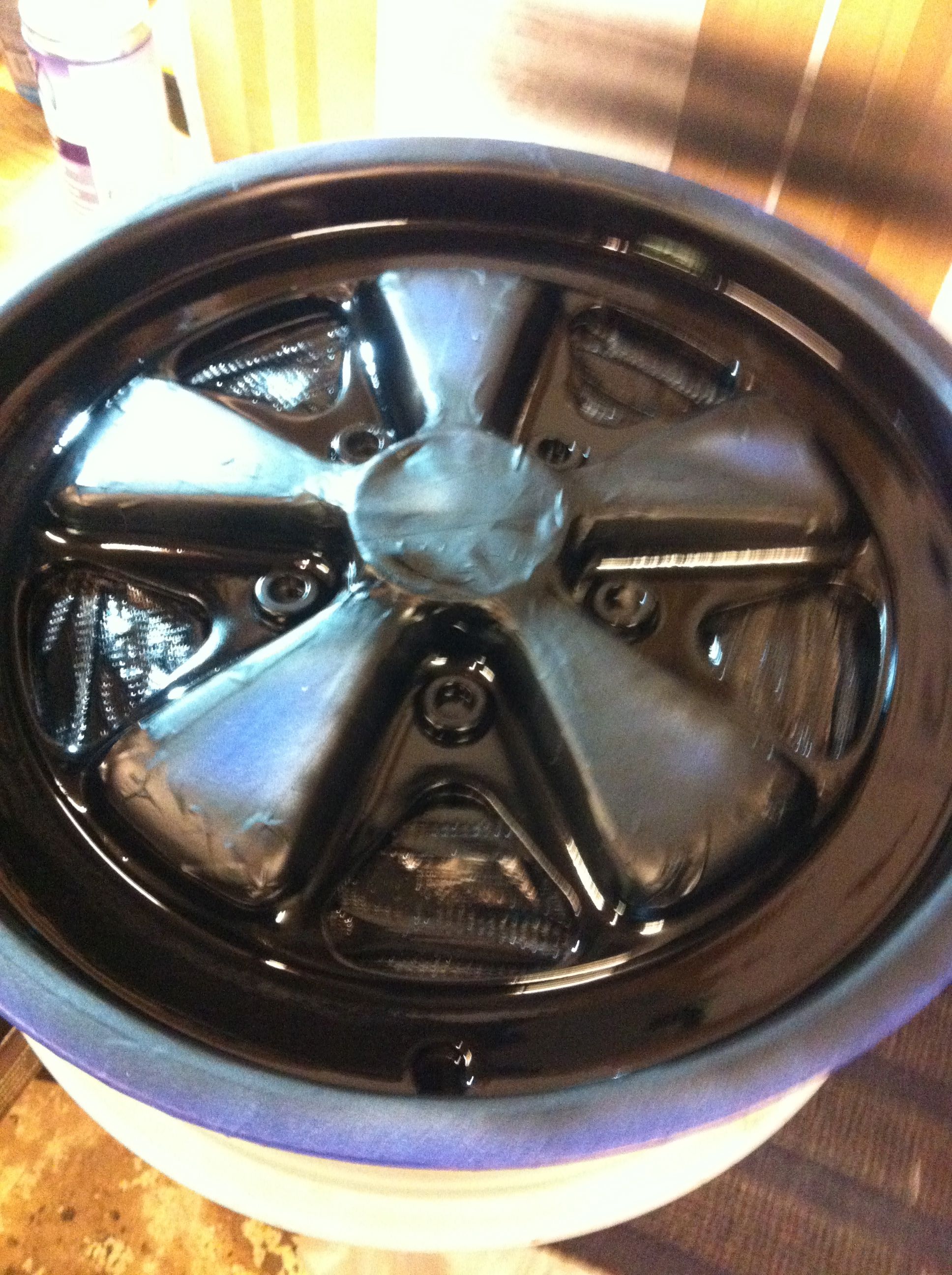

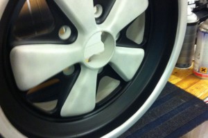

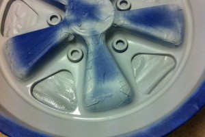

20. juni 2014 kl. 20:56 #77149DW
378 Indlæg4 fælge klar til maling…
Desværre var overfladen ikke så ensartet som håbet, så det færdige design blev lidt anderledes end først planlagt.Attachments:

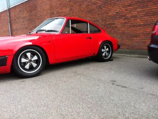

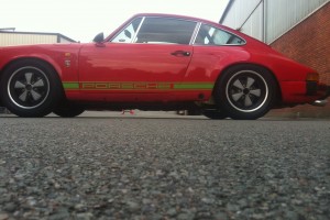

28. juni 2014 kl. 20:52 #77874DW
378 IndlægEndelig tilbage på 4 “fødder”… så mangler der bare lige de sidste 20 punkter på listen plus det løse..

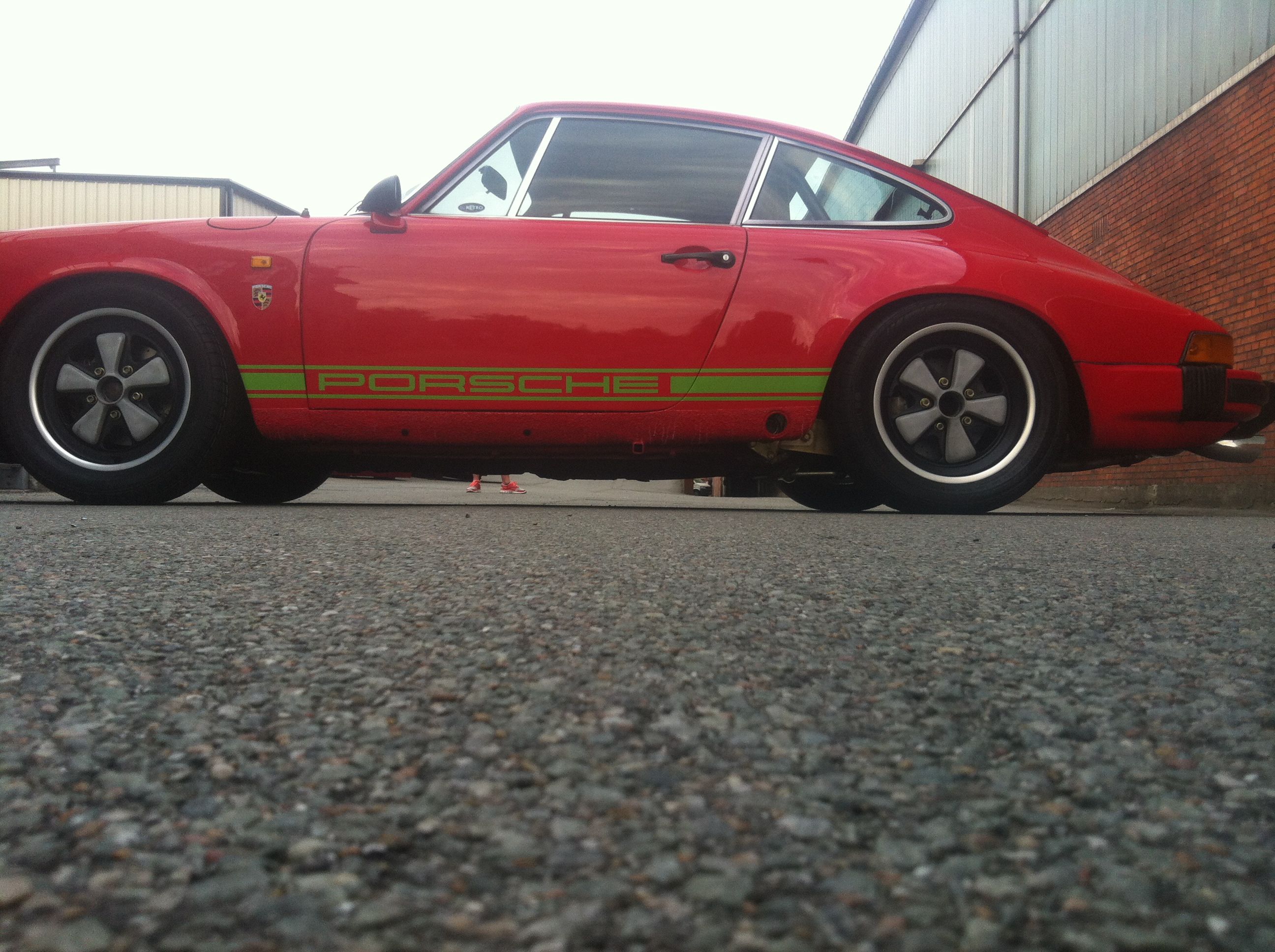

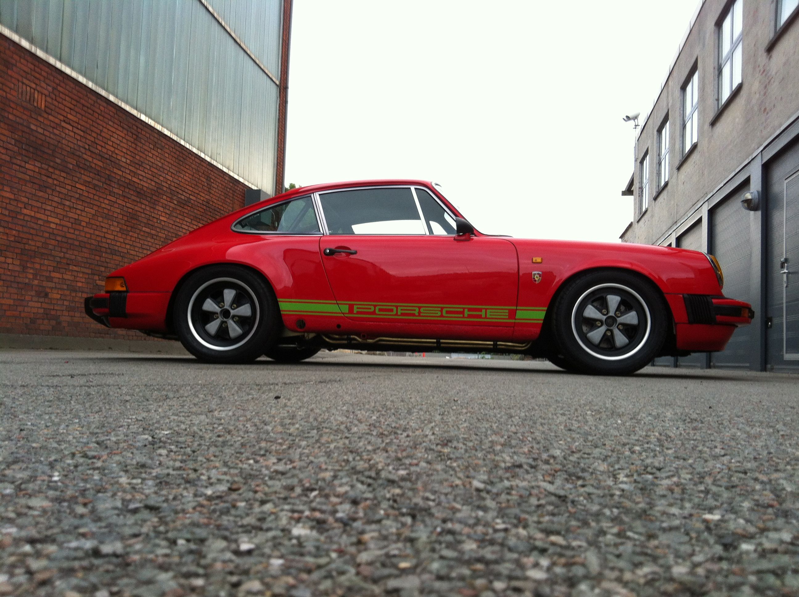

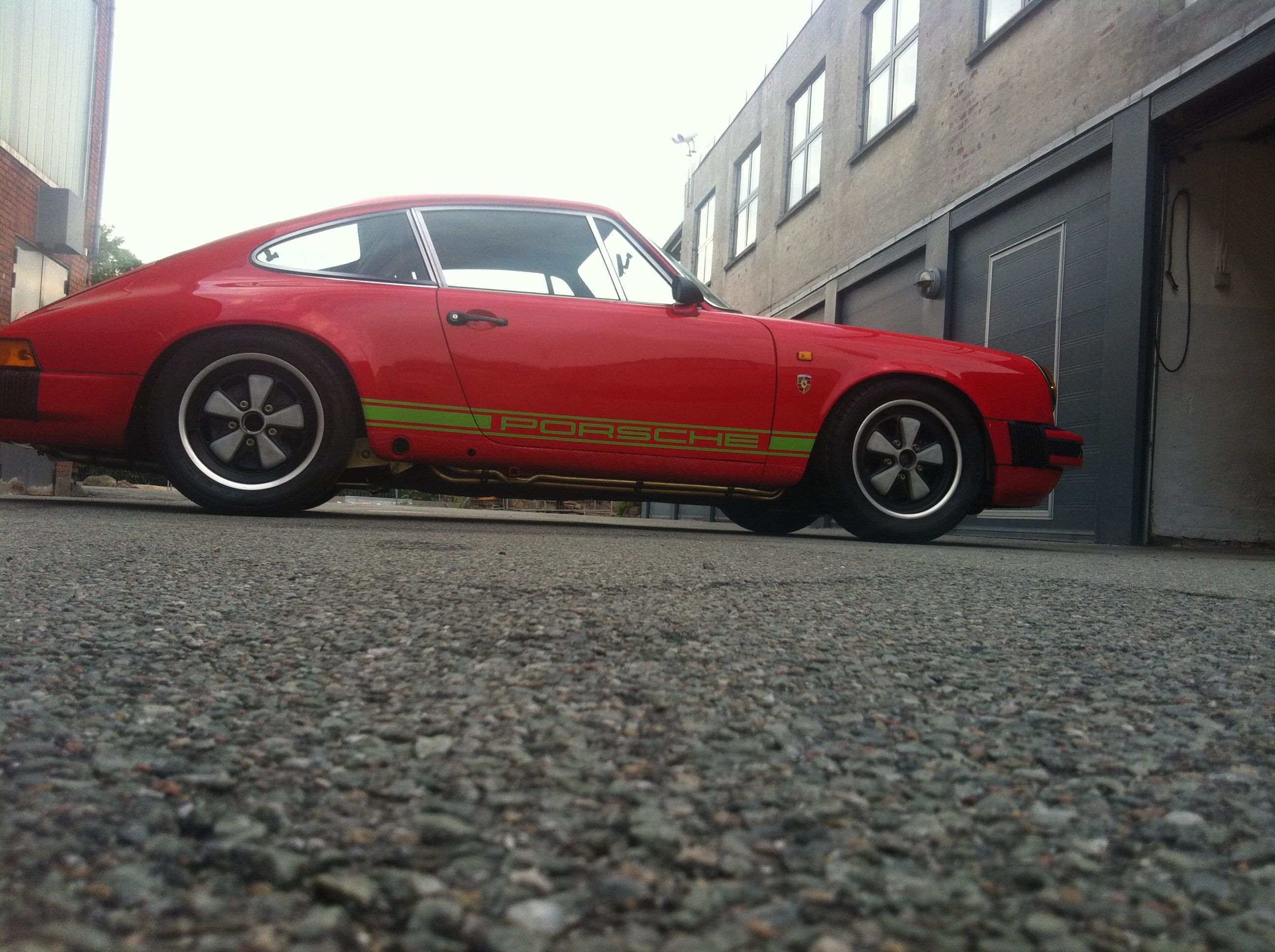

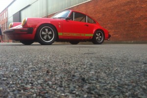

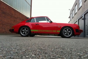

15. juli 2014 kl. 22:21 #78997DW
378 IndlægNæsten i mål…
15. juli 2014 kl. 22:24 #79003DW
378 IndlægSå er den lige ved at være der..

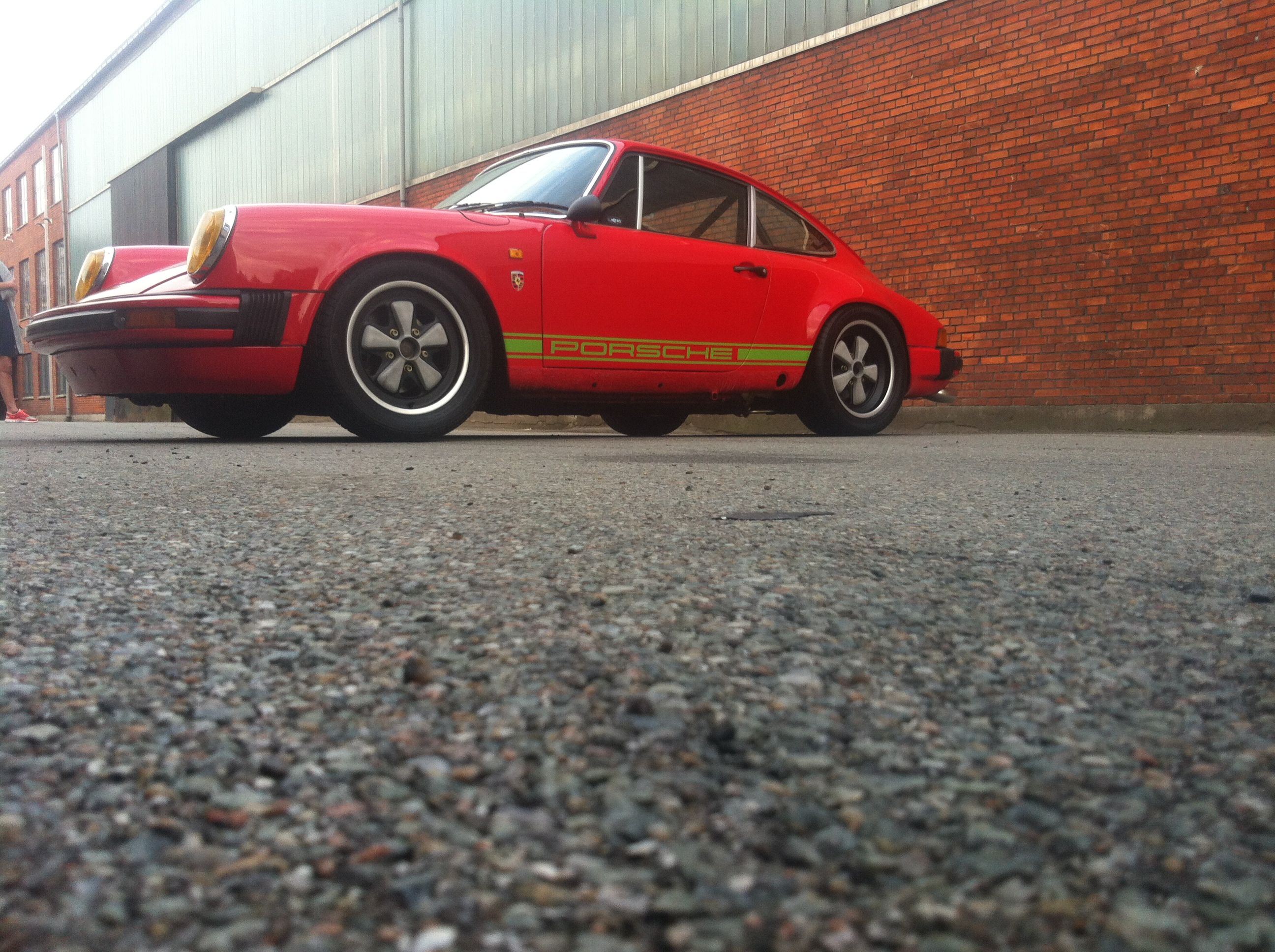

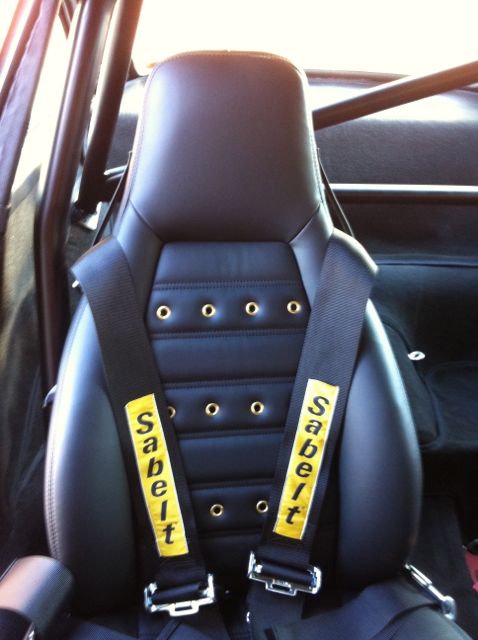

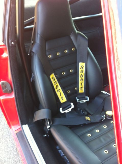

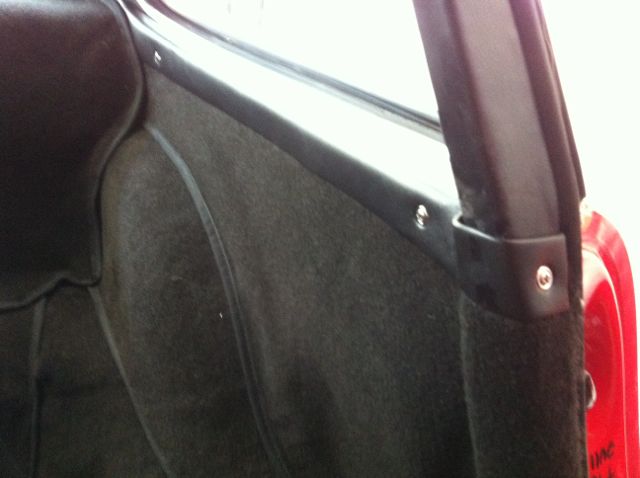

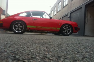

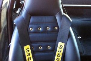

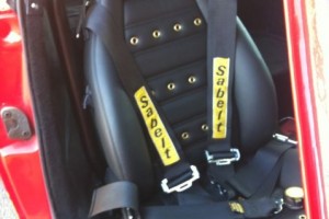

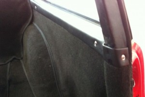

22. juli 2014 kl. 22:12 #79422DW
378 IndlægHej Anders…
Ja, den ender med at lykkedes de tanker jeg havde med bilen…
Sæder i eget design, Sabelt, Weichers og RS kabine er med til at gøre et fuldendt resultat.Attachments:
