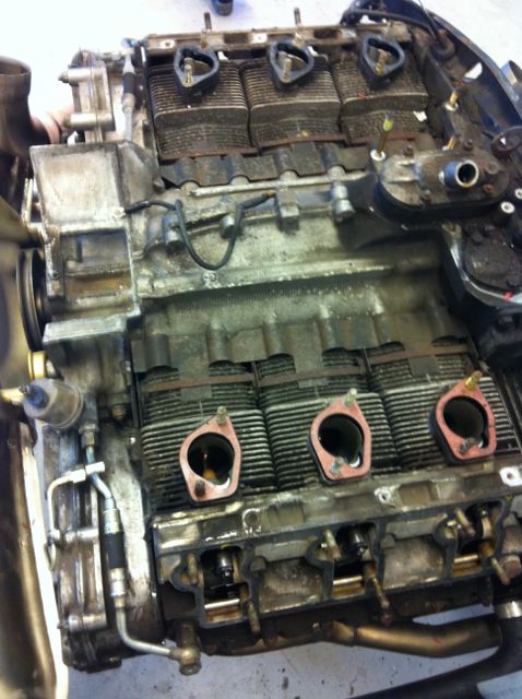

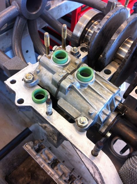

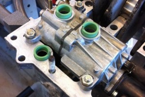

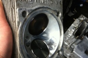

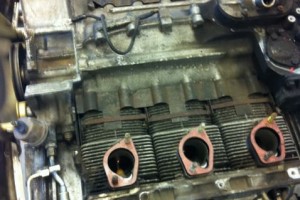

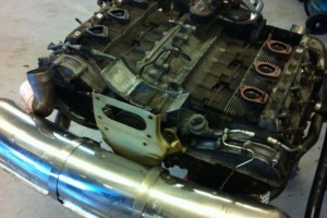

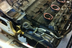

    Så er der så småt taget hul på motoren…
    Indtil videre viser det sig at den er lidt af et gadekryds..?
    Blokken er fra 1984, topstykker fra 1987 og ventilhuse fra en 964´er….
    Det bliver spændende at se hvad der mere gemmer sig?

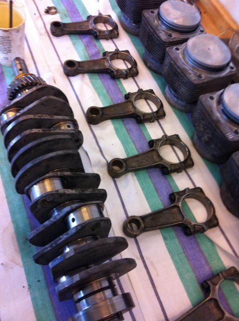

    #81685

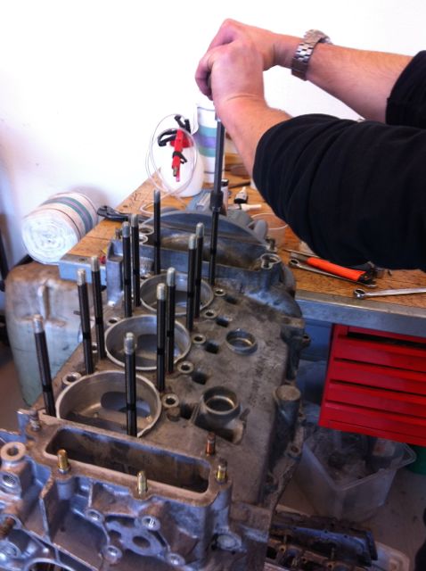

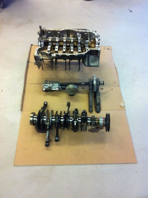

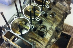

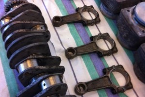

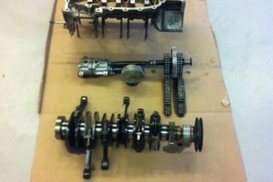

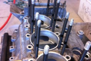

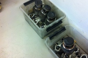

    Motoren er nu totalt adskilt og krumptap, plejlstænger m.m. er på vej ud i byen for at blive afbalanceret og vejet.
    Nye styr og sæder, evt. honing, nye stempelringe, lejer og pakninger..
    Den bliver som ny!

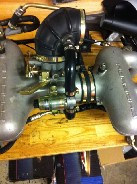

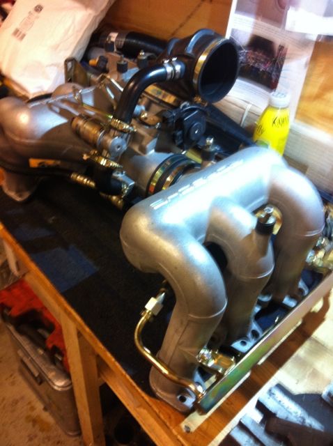

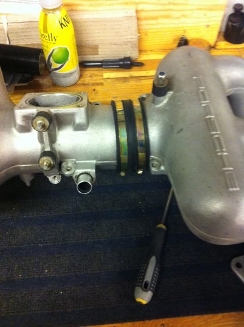

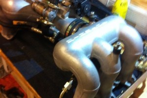

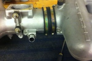

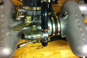

    Imens bliver tiden brugt på at nørde dele…

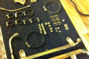

    Indsuget er blevet adskilt og alle smådele har fået en ny gul-kromat belægning, dyser er blevet renset, testet og iført nye pakninger, lidt nye slanger osv…
    Pænt skal det jo se ud.
    Div. motorblik er sendt til blæs og pulverlak…..

    Jeg planlægger selv at hive lade motor, forbro, hjulophæng gennemgå sandblæsning og lakering til vinter, og er nysgerrig på det her gul-kromatisering af bolte, bånd mv… Er det af hensyn til originaliteten og/ eller er det bare den bedste løsning holdbarhedsmæssigt, når man vil friske sine gamle dele op?
    Mvh
    Nikolaj.
    #82853
    Tak Niko_S
    Afhængigt af bilmærke så forekommer blå og gul chromat i større eller mindre omfang.
    På min Porsche fra 1966 er største delen enten pulverlakeret eller gul chromat.
    De fleste dele på motor er blå-Chromat.
    På min Porsche fra 1976 er der primært benyttet gul chromat i motorrum, jeg har så yderligere benyttet samme overfladebehandling til stabilisatorer, stræbere, gearkasseophæng osv… dette er gjort for at skabe en sammenhæng til de blotlagte olierør i poleret messing.
    Begge behandlinger er meget blanke men bliver mere matte pga. varme, vejrlig osv….

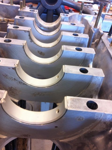

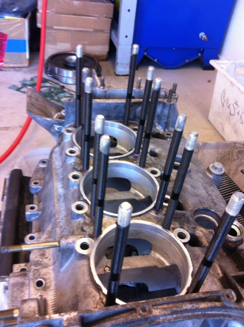

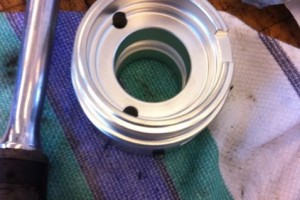

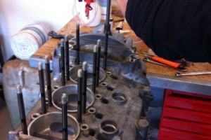

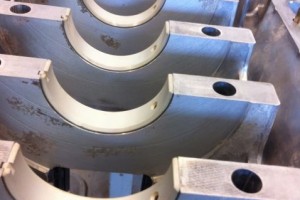

    Så er samling af motor for alvor gået igang…
    De nye 993 cylinder bolte er på plads, nye stempelringe er på plads, nye ventiler, sæder, styr, fjedre m.m. er også på plads, snart er det tid til nye lejer samt den ny afbalanceret krumtap samt alle de andre lækkerier…
    9erteknik gør et formidabelt stykke arbejde og alt for at den røde kan nå at komme ud inden sæsonen er slut…..

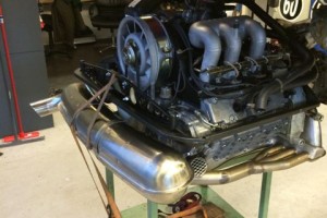

    #83311

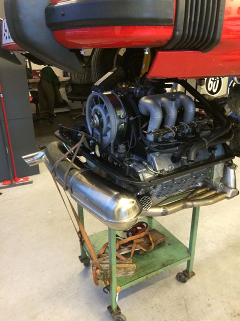

    Motor renoveringen er godt undervejs, og forhåbentlig er den tilbage i den røde kriger sidst i denne uge.
    Dog gør en kortere tur til det syd-tyske, at den ikke kommer til at brøle op af Strandvejen en tidlig morgenstund, før engang i ugen efter…

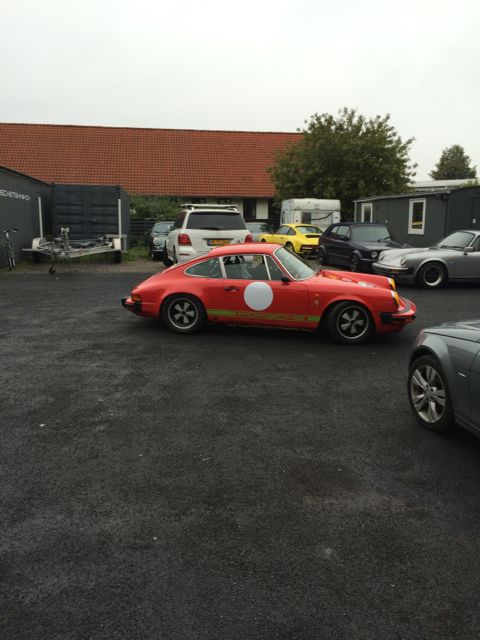

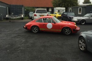

    Endelig….
    Bilen er fiks og færdig, lige inden sæsonen slutter..
    Det blev fejret med en fin tur til det nordjyske, op til svigerfar som havde glædet sig til en tur i den røde kriger….
    Turen hjemover, afslørede, hvad jeg tror er en defekt tomgangsventil ( et svagt punkt på en 3.2) så forhåbentlig er det blot at udskifte den for at komme den ustabile tomgang til livs…?
