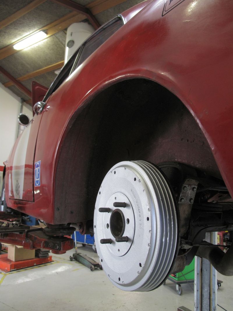

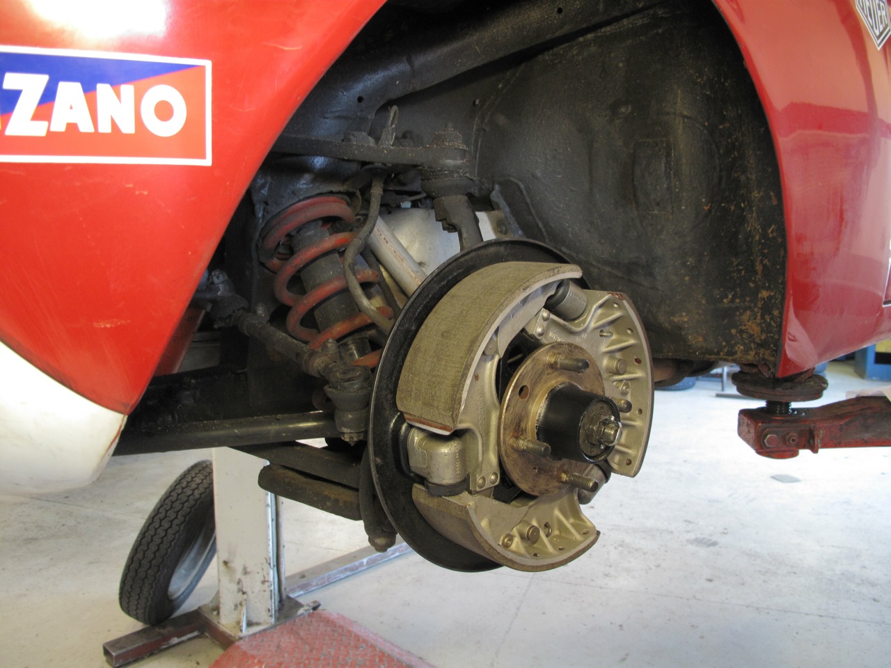

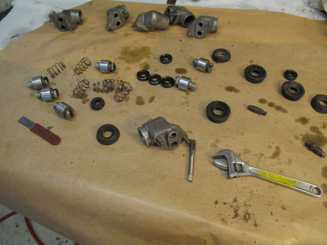

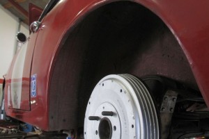

    Jeg regner med at blive upopulær til jul, for min Giulietta står nu i Skallebølle.
    De har lige taget fat på at renovere bremser … så der bliver vist ikke penge til julegaver :(foto.JPG

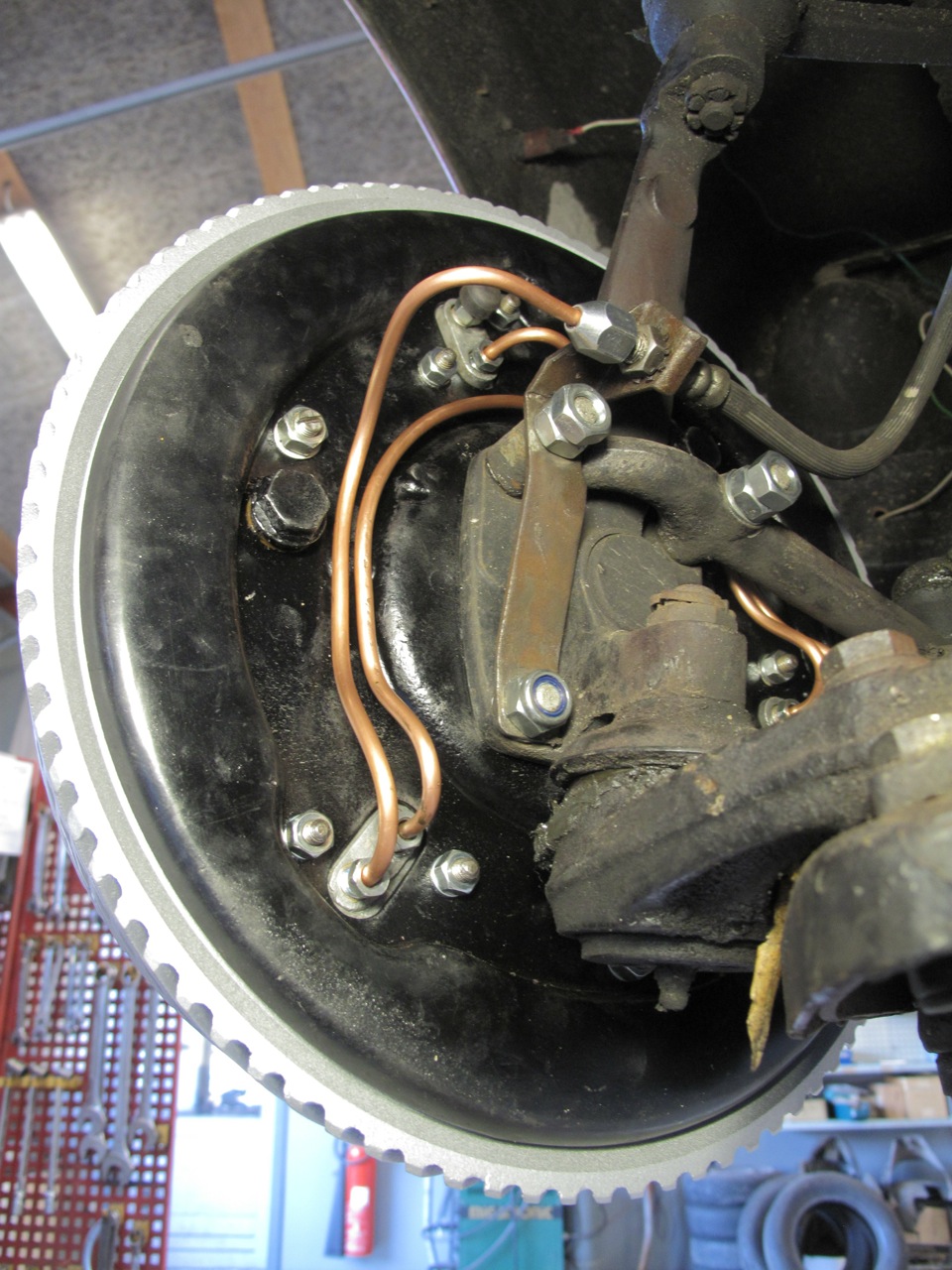

    Per, har du renoveret hovedcylinderen, eller var det ikke nødvendigt?
    Jeg er i gang med Giulia Sprinten og er nået til, at skulle beslutte mig for en renovering, eller udskiftning.
    #57017
    Per Einarsson
    120 Indlæg
    Der findes tre størrelser hovedcylinder til bremserne:
    7/8″ – 1″ – 1 1/8″ … Jeg har en 1″ som egentlig er beregnet til 2-sko tromle.
    Jeg måtte træde hårdere for at bremse med mine Girling skivebremser, men det var helt ok; det gav en god fornemmelse af at bremse – og jeg er jo et stort drog.
    Cylinderen blev skilt ad og honet – og så fik den en frisk bremselyskontakt.
    #57028
    Ok, tak Per
    Jeg måler cylinderen og bestiller repkit. Så må vi se om der er behov for honing.

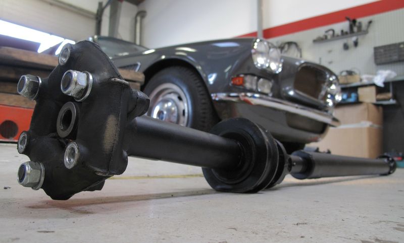

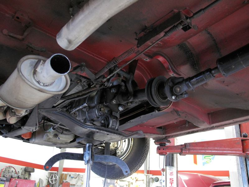

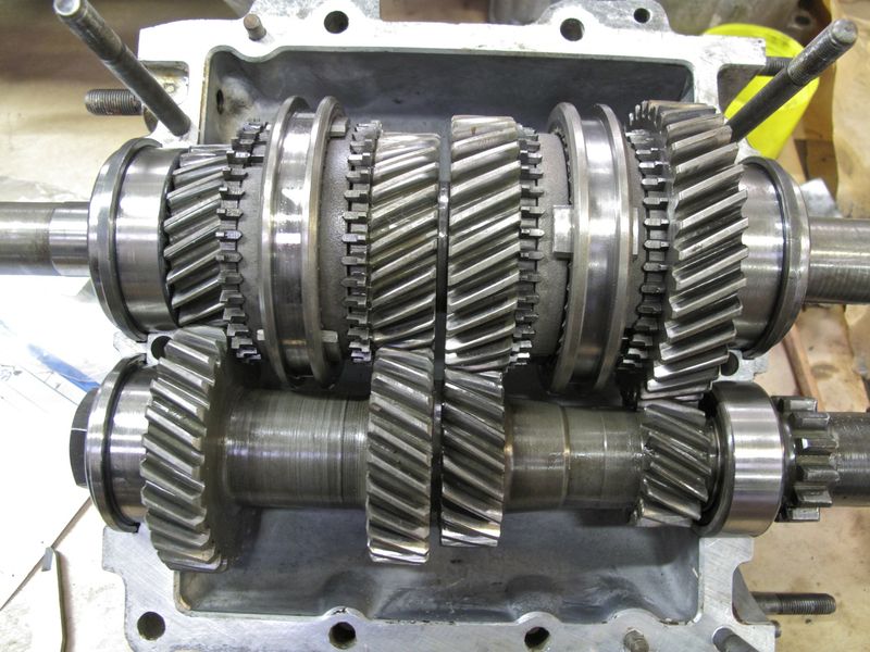

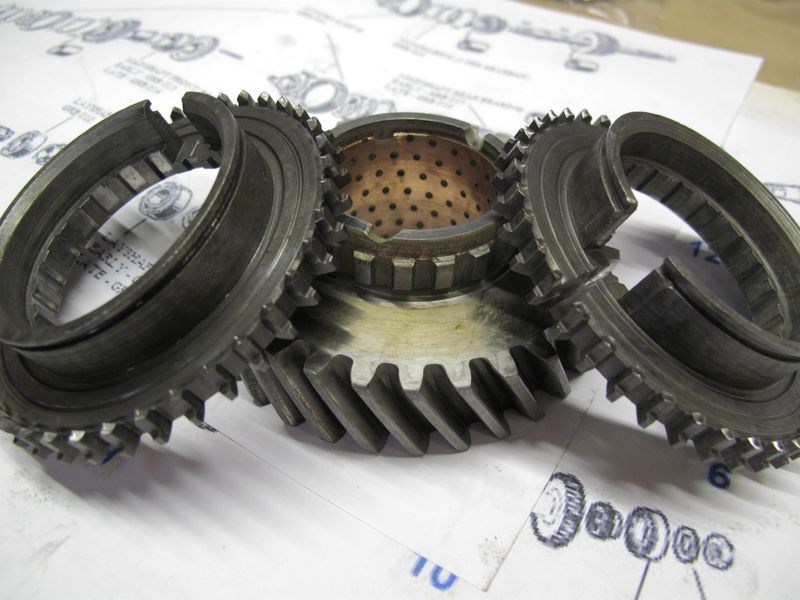

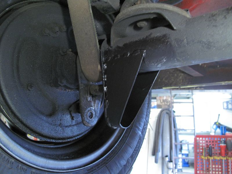

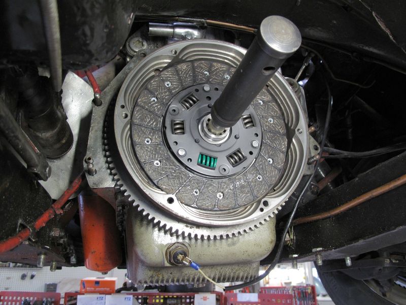

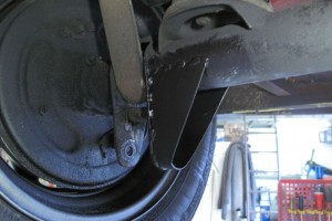

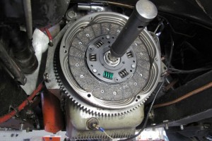

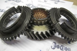

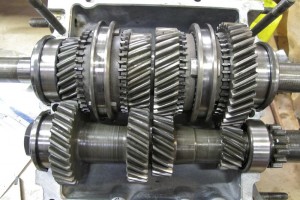

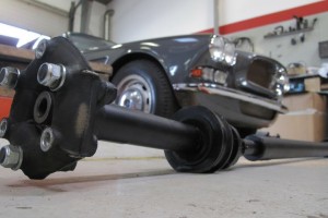

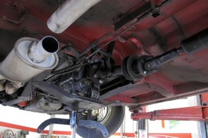

    Vi nærmer os 15. marts og vognen skal synes for de næste 8 år dette forår – Så nu måtte der ske noget igen.
    Den har stået ved Skallebølle Autoværksted på Fyn over vinteren, så Steffen madsen og jeg har haft rigelig tid til at snakke om hvad der skulle laves.
    Kobling er udskiftet, gearkasse renoveret, kardan renoveret og bagaksel har fået nye lejer og bagundervognen har fået nye bøsninger. Og motoren skal trimmes næste uge – vi fandt aldrig rigtig den rette dysekombination sidste forår – den står lidt for fed i de de høje omdrejninger og for mager i de lave (egentlig ok, men ikke lækkert)
    Og så var vi plagede af en “glemt” omdrejningsbegrænser som slog fra ved 5700 o/min. Den sad i under inddysningen – og blev først fjernet da jeg blev mindet om den (igen) af Søren Poulsen, som havde solgt mig bilen et par måneder i forvejen. Jeg har en formiddabel hukommelse – den er bare lidt kort!
    NU SKAL DER SNART KØRES.
