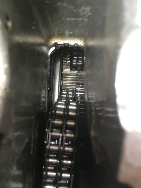

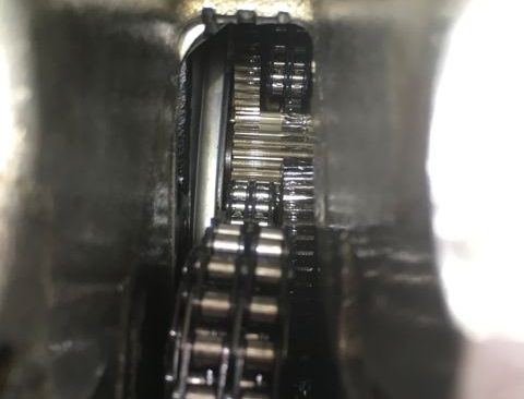

    Med blandingen af olie og kølervæske drænet, kunne der igen konstateres metalspåner..
    Dette sammenfattet med demontering af knastaksler i samme side som de sammenfaldne ventiler, forstærkede blot omfanget af skaden.

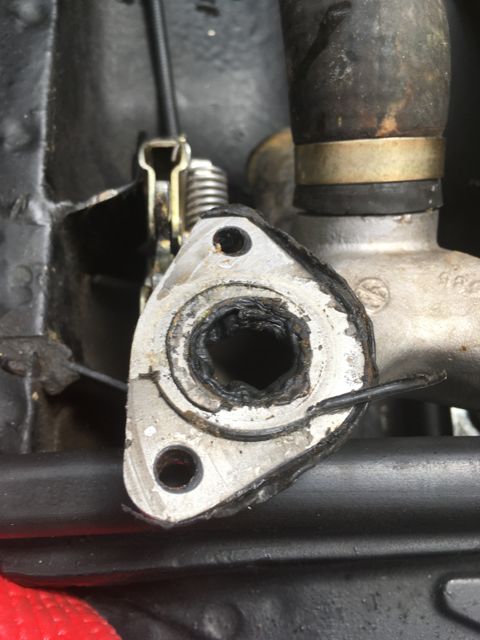

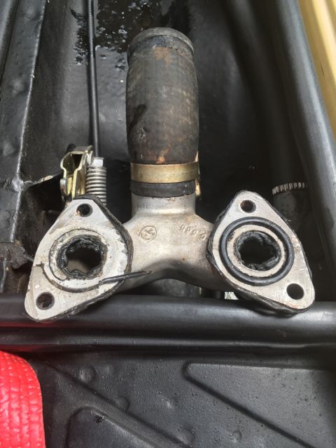

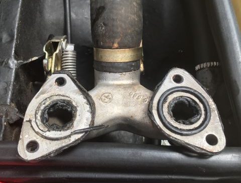

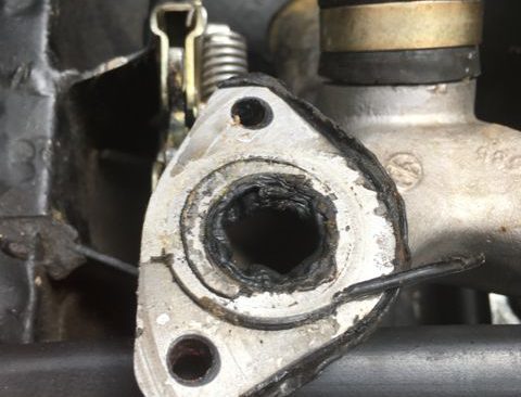

    Oven i hatten, må motoren have haft nogle udfordringer med køling af toppe, idet der er blevet flottet med flydende pakning.
    Dog oven i malurten, er der fundet et værksted uden for grænsen, der skal forestå den kommende renovering, Nose2Tai Classic Car Engineering i Holland får æren og den forventes retur og klar til sæsonen 2019
