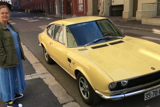

    Lørdag kl. 06:35 Linie C med omstigning på Nørreport, til Metro mod Københavns Lufthavn, hvor flyet imod Oslo afgår kl 09:45.
    Ankomst i Gardamoen kl 11:55, toget til Oslo Sentrum afgår fra spor 4 kl 12:15 med ankomst kl 12:37…
    Oslo ligger badet i sollys og Kimm (sælger) venter os (min hustru og jeg) på parkeringspladsen ved Operaen og fragter os i hans gamle Range Rover hen til den parkeringskælder hvor Dino´en holder parkeret, en køretur på 10 min.
    Der står den, lige pludselig er det hele meget virkeligt og alt den forgangne tid der er benyttet på at søge så megen information om det udsete bilmærke/model syntes med et som en forløsning af æresfrygt og glæde.
    Vi gennemgår bilen, nede i den støvet kælder, før den bliver kørt op på gaden, hvor vi går endnu en runde om bilen og de sidste spørgsmål finder deres svar.

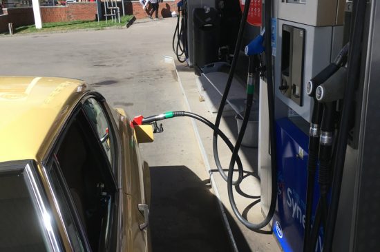

    Vi tager behørigt afsked med sælger og begiver os ud i den Oslo-anske middagstrafik, til den nærmeste Esso station, hvor tanken fyldes med 98 oktan og bly-tilsætning.
    Derefter bliver GPS´en sat til at guide os ud på E6, hvilket er overstået på mindre end 15 minutter efter vi har forladt det første vandhul…

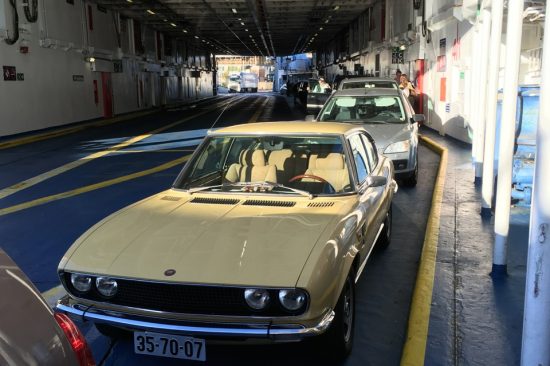

    Marchhastigheden er 120 km/t og anden tankning foretages da måleren siger 1/2 tank og triptælleren står på 312 km, da er vi på den anden side af Göteborg og vi bliver enige om at vi satser på færgen i Helsingborg.
    Kl 19:05 parkerer vi i bane 7 på Scanlines havneanlæg i Helsingborg og kl 20:40 parkere vi i vores gård, godt 14 timer efter vi forlod matriklen, trætte, men behørigt veltilfredse.

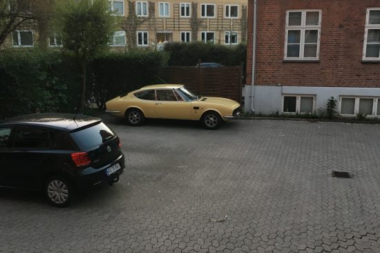

    Første weekend på plader, bød på nogle kilometer bag rattet, både for at nyde køretøjet, men lige så meget for at kortlægge evt. utilsigtet lyde.
    En af dem, var en klikken fra motoren? første indskydelse var manglende ventil justering, med dette blev underkendt af den tidligere ejer, heldigvis…
    Det viste sig ved nærmere granskning at knastkæder ikke var justeret korrekt, umiddelbart en affære der omfattende, hvis der var tale om 2000 udgaven, hvor det kræver afmontering af ventildæksler (samt alt mulig andet) for at kunne komme til at måle det slip på 7 mm. der er forskrevet i værkstedshåndbogen?
    Heldigvis, blev det ændret på 2400 motoren, hvor der blot skal løsnes en justeringsbolt på hver af de 2 cylinderrækker, motoren tørnes 2 omgange ved håndkraft og kædestrammer justere sig selv, derefter spændes bolt og dette gentager sig på nr. 2 cylinderrække.
    Alt sidder meget tight i motorrummet og tillader nærmest ingen plads at sætte en nøgle på svinghjulet, som iøvrigt er dybt som en Eva-trio skål, hvilket blot bidrager med endnu mere besværlighed til at udfører opgaven.
    Så, med gearvælger i 5. gear, en markering på remhjulet, kunne bilen rulles frem, indtil den havde tørnet 2 omgange, derefter i frigear og rulles tilbage for gentagelse…
    Man kunne være fristet til at tørne motor via nøgle, men dette SKAL MAN IKKE GØRE, da man risikere at kæden hopper over!
    En kort opstart efter justering, gav andledning til en indre jubel over at klikkeriet var passé! nu venter blot en køretur for at kunne konstaterer om det er korrekt?
    Under kørerturene har jeg også opdaget en lyd der kan være fra udrykkerlejet? Igen måtte jeg forhører mig hos den tidligere ejer, der mente det muligvis kunne være, da den kører med den oprindelige kobling fra 1970, lyden forsvinder som dug for solen, når omdrejningerne når 3100 og kommer igen når den ligger under? Om det i virkeligheden er den slappe kæde der har forsaget lyden, håber jeg på, da den så er kommet til livs, ved justeringen?
    Dette finder jeg ud af ved først kommende lejlighed til at lufte bilen….?

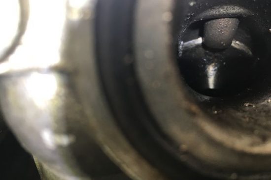

    Jeg er vokset op i den generation, hvor, når man blev hakket ned af en modstander til fodbold, skulle et flækket skinneben “løbes væk”.. intet andet virkede i sådan en situation, ingen læge, skadestue el.l lign, blot en rask løbetur, langs sidelinien, så var man så god som ny?!?
    Derfor, denne lørdag middag, valgte jeg også at “løbe det væk” nærmere at kører det væk..

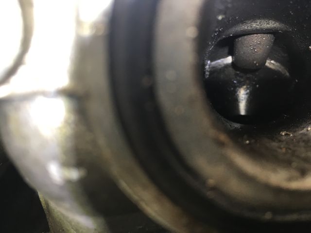

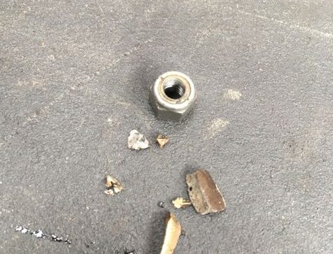

    Den lyd som, jeg tilstræbte et defekt udrykker leje, viste sit lidt mere ucharmerende ansigt, på vej hjem fra en ellers hæderlig dag ved AJ Tanken i reservatet nord for Kbh.
    Den lyd der før forsvandt som dug for solen ved 3.000 o/min. gav ca. 5 min efter afgang, fuldt udslag på både lyd og dertil hørende haveri?
    I stedet for at gøre fuldt hold, besluttede jeg i min egen lille verden, at de 500 m til hjemmet´s trygge p-plads var inden for rækkevide, inden bilen slog sin sidste godnat skid!
    Og, min lille verden viste sig fra sin bedste side, da bilen i bogstaveligste stand rullede ind på pladsen, og der sammenbragte eder og forbandelser, nu kunne bruges på at skubbe denne 1.300 kg tunge bil på plads, mens den blot kvitterede med kølevæsken pissende ud af venstre lydpotte…?

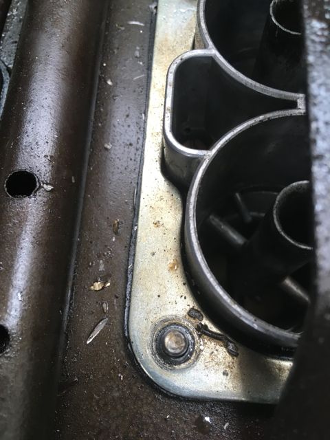

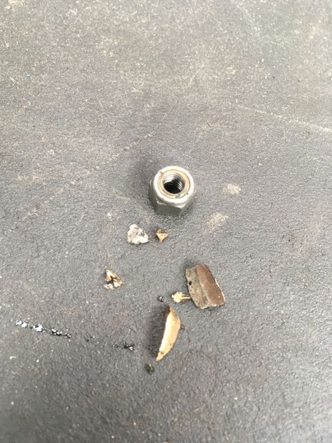

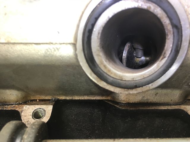

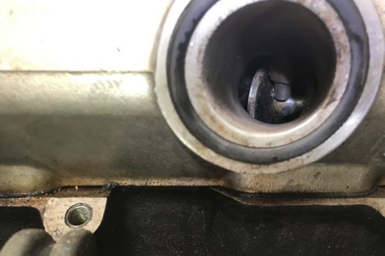

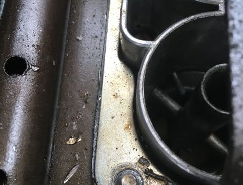

    SOS bragte denne herlige søndag, min nyelige champagne gule brevpresse til min garage, hvor en afmontering af bla. indsugningsmanifold, afslørede hvad mine lommepenge skal øremærkes til et sted ude i fremtiden..
    Cylinder 5 og 6 har smidt indsugningsventilerne, som har kvitteret med et festfyrværkeri af metalspåner, så langt som oppe i luftfilterkassen samt i karburatorene..
    Nu venter der (udover en økonomisk but-plug) en afmontering og komplet adskillelse af motor, der til en komplet renovering af motoren, såfremt den ikke er så medtaget at det vil være komplet ligegyldig og den må lade livet som dele på e-bay….?
