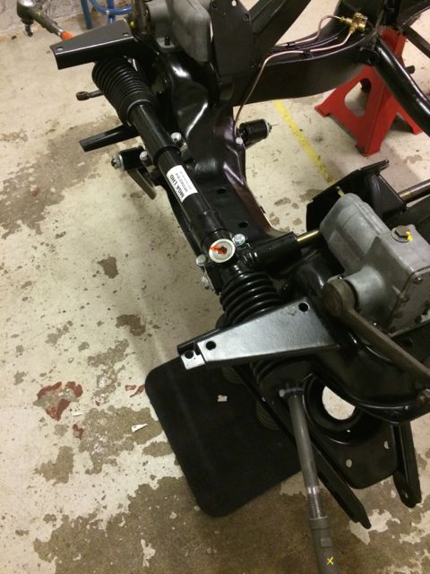

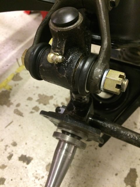

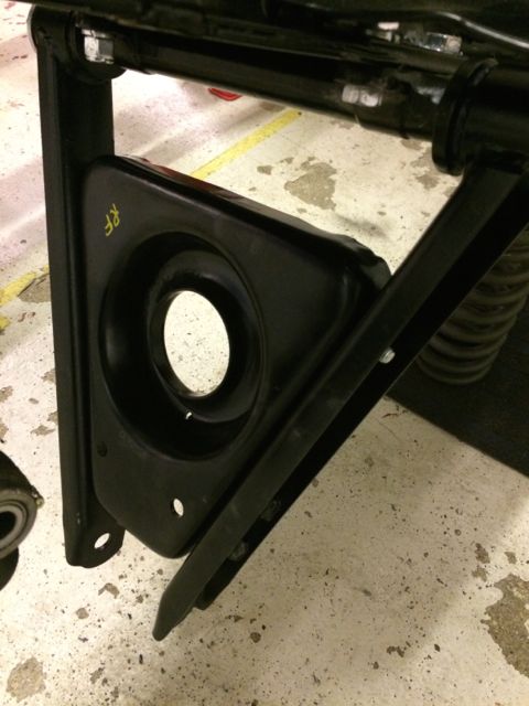

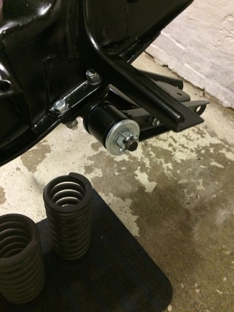

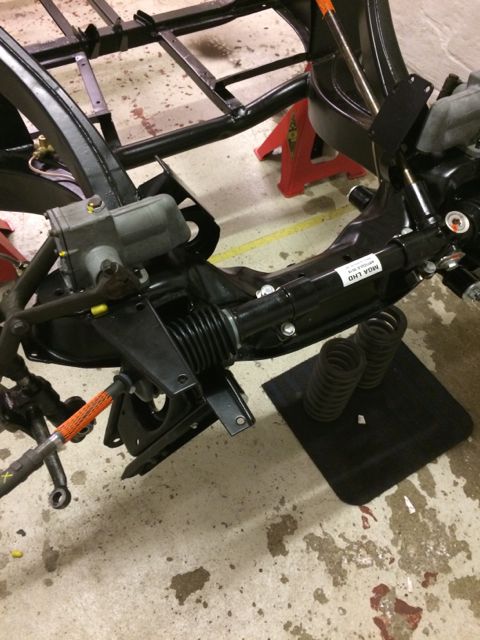

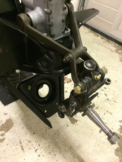

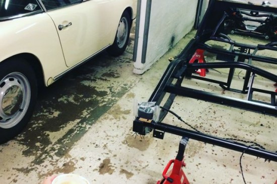

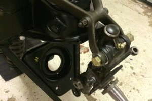

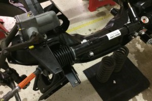

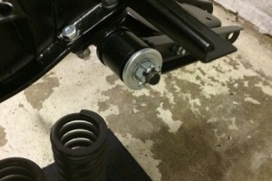

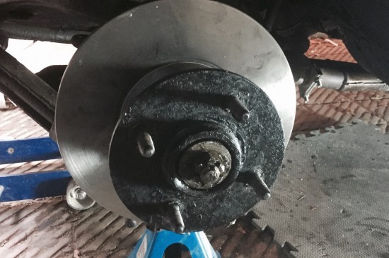

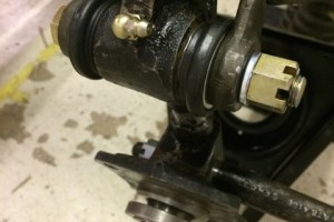

    Den ene spindel er færdig samlet og monteret med nye bronze-bøsninger, pakninger osv.
    Begge A-arme er fastgjort til chassis og afventer fjedre.

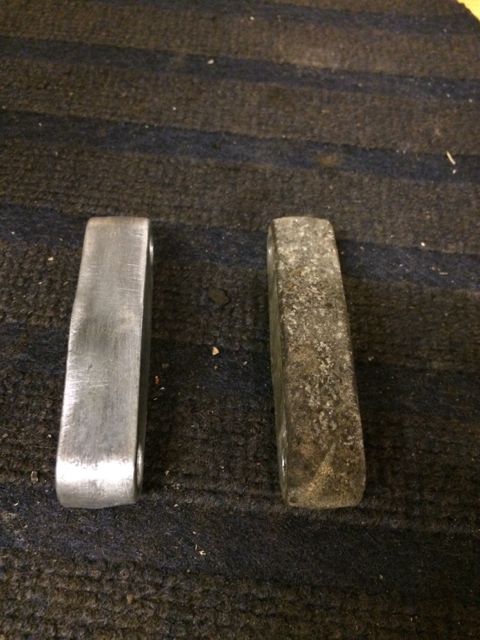

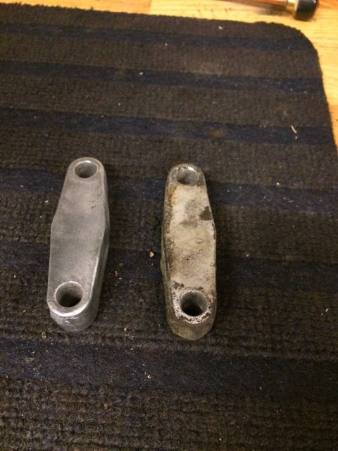

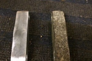

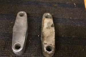

    En del vil som tidligere nævnt blive sendt ud i byen, andre vil forvandles på mit værksted, som eks. disse orig. afstandsstykker i aluminium.

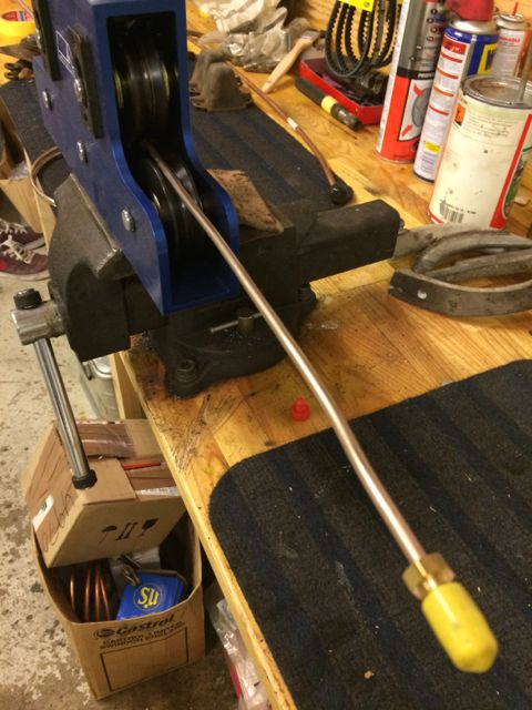

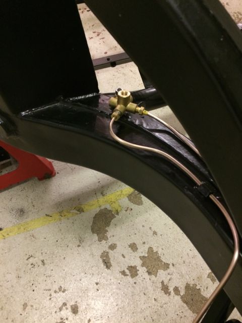

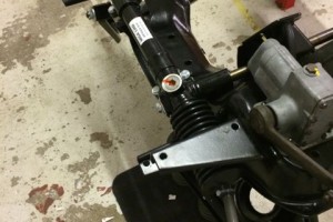

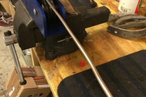

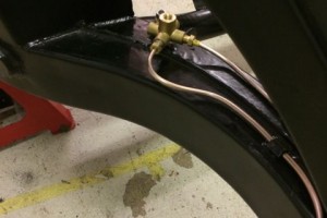

    Ny tandstang monteret samt de forreste bremserør..
    Aprospos, bremserør, så kommer disse i en lille kasse rullet som kanel-snegle…? Til at rette dem ud, har jeg for nogen tid siden erhvervet mig en rør-udretter, et fantastisk agregat….

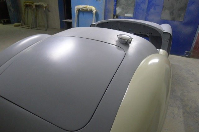

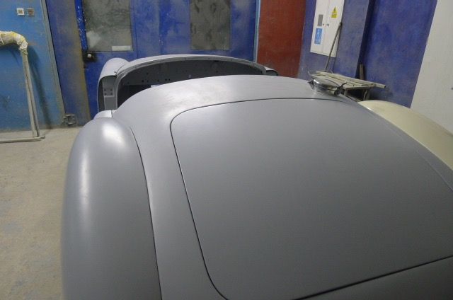

    Good news fra pladeværkstedet, karossen er sat op og i store træk klar til maling.
    Med lidt god vilje, burde den være farvelagt inden længe…?

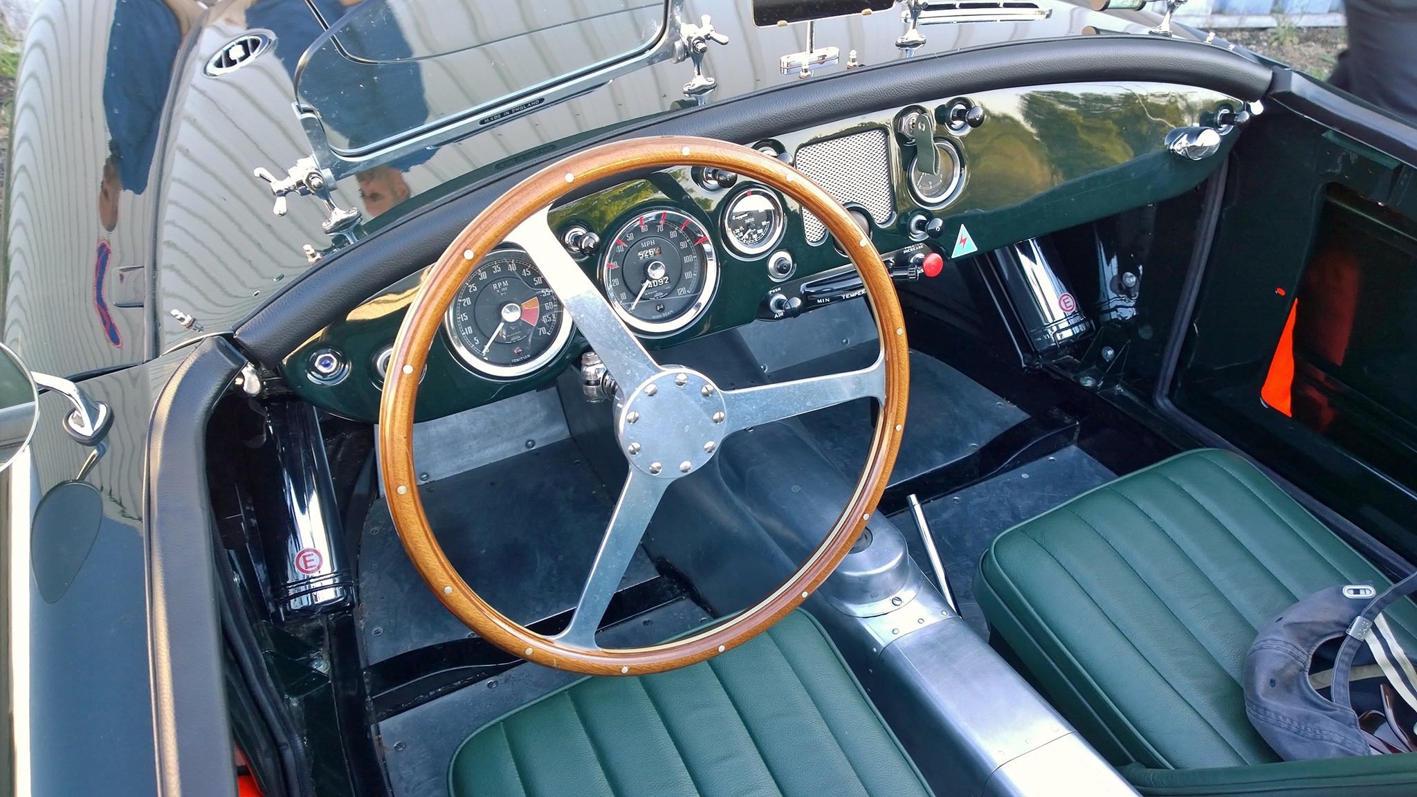

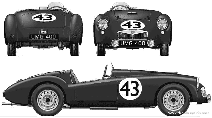

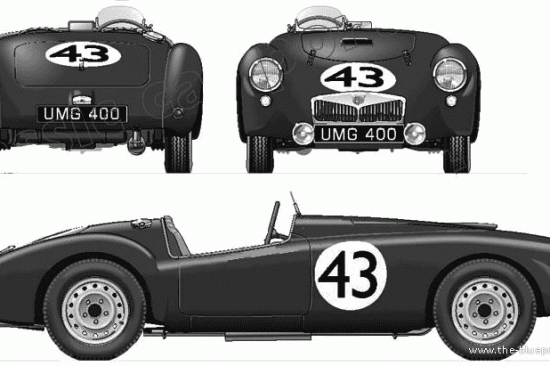

    Som opfordret, således ansporet til tanker bag mit seneste projekt, som egentlig kom ind fra højre og siden er vokset på tegnebrættet.
    MGA´en stå i sig selv som en meget smuk bil, dens lange front, svungne forskærme og flotte kurver bag til, bilen kører nærmest stærkt, selv når den står stille og man fornemmer både, Bristol, AC, Austin og Jaguar i linierne.
    Som tidligere nævnt, var jeg blevet gjort opmærksom på mærkets deltagelse og succes i Lemans i 55 og med det in-mente har jeg valgt at tolke den med forskellige detaljer, som jeg mener klæder automobilen ganske fint.
    Som dem der kender til bilen, er den håndlavet, klapper og døre er i aluminium og den streg vil komme til at gå igen i bundplader samt kardantunnel.
    Udstødning vil blive ført hen langs siden og afsluttes lige foran baghjul, hele moletjavsen vil blive coated i et keramisk materiale.
    Instrumenteringen er ligeledes blevet gennemgået og et enkelt instrument er blevet tilføjet og andet er blevet sløjfet, det hele er blevet omrokeret, hvorfor jeg måtte skaffe et ekstra instrument panel, til brug som donor.
    Trådfælgene bliver malet i samme kulør som bilen, Dark Racing Green og skudt med Vredestein Classic Sprint i 15/185
    Selve kabinen bliver meget spartansk, med kun beklædning af vinrødt læder på sæder samt på rælingen hele vejen rundt, alt andet for være i det minimalistiske udtryk som bilen er tænkt. Varme-agregat, vinduesviskere osv. er ligeledes blevet sløjfet.
    Selve vindspejlet er afkortet og vil være ca. 12 cm. højt, Ray-Doyts sidespejle i spundne aluminiumshuse monteres i begges sider.
    Selve karrossen bliver malet som fælgene og afsluttes med nummer-cirkler malet på i Old English White, klapper fastholdes af bred læderstropper.

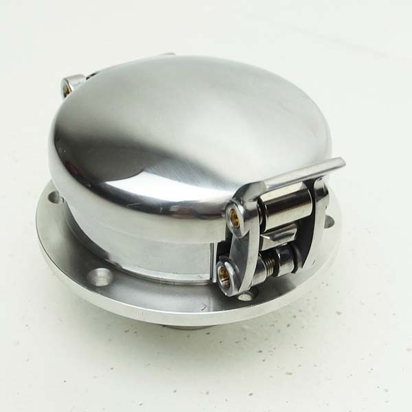

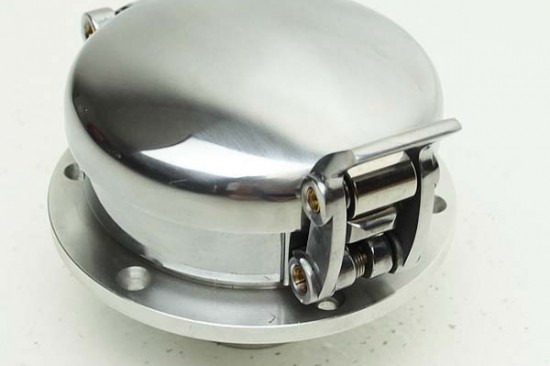

    Det hele afsluttes med et Cobra pop-up benzindæksel, og det er ikke det lille fedtede af slagsen, men i en størrelse som en mindre kasserolle…
    Motoren er den klassiske 1622, med mindre modifikationer.
    Billederne er vejledende, projektet bliver endnu lækre i virkeligheden….

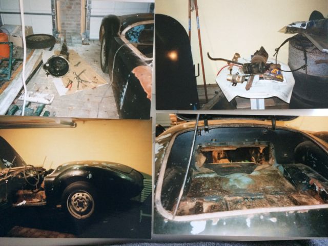

    I gemmerne fandt jeg nogle billeder fra dengang (20 år siden) forrige ejer begyndte projektet, dette giver blot lidt mere energi til at få denne lille fætter ud på asfalten igen.

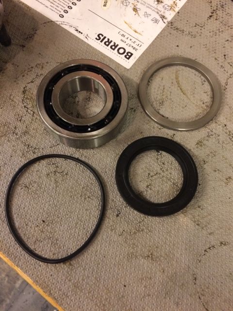

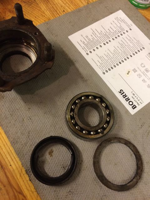

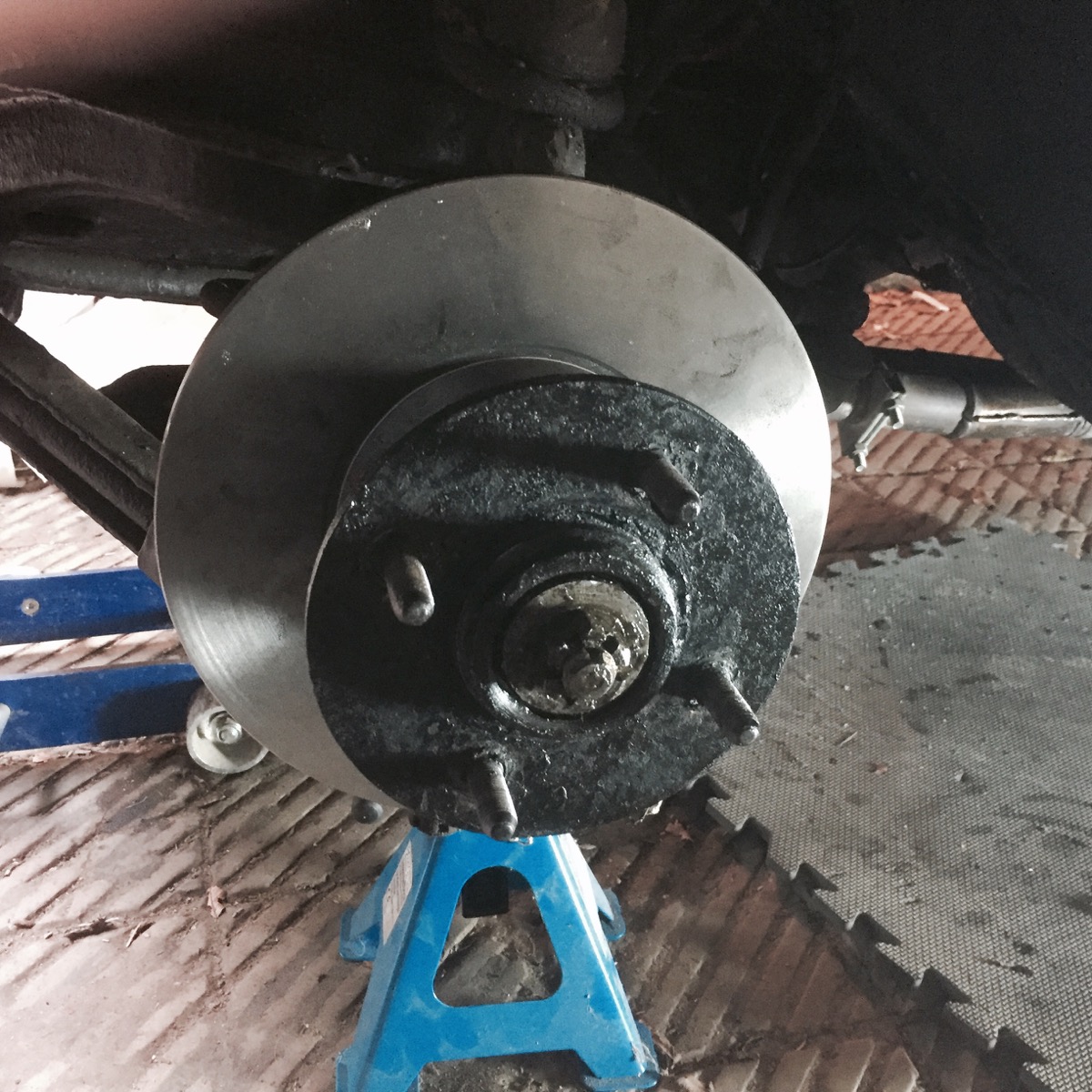

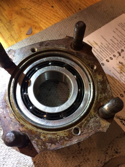

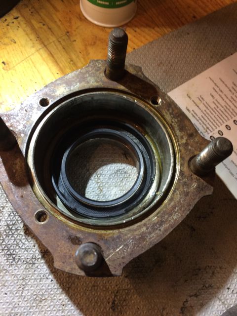

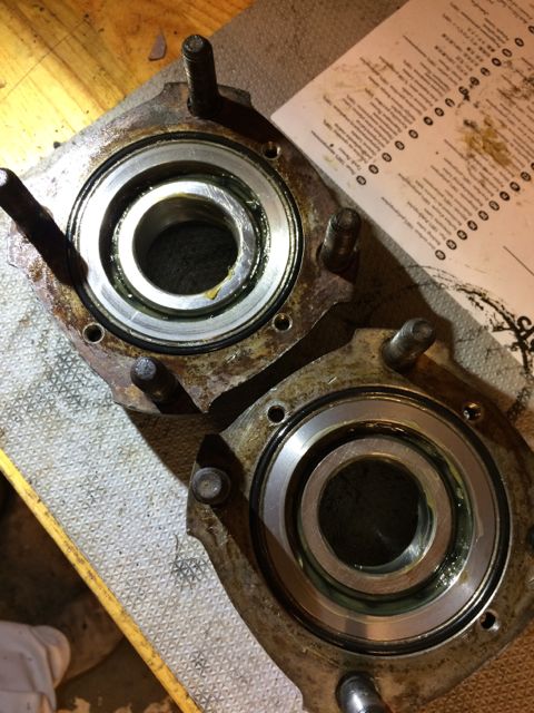

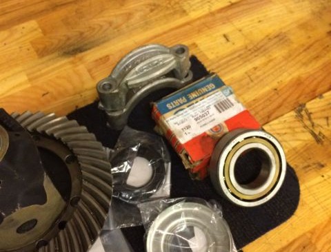

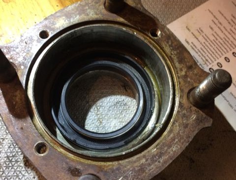

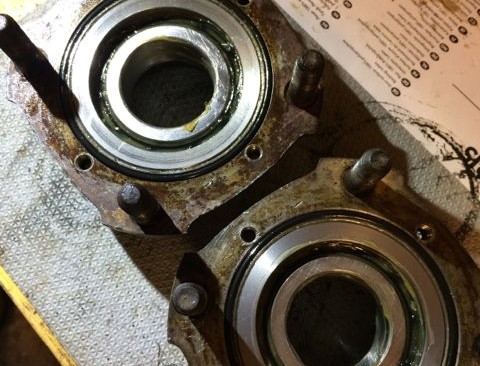

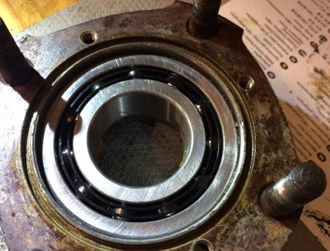

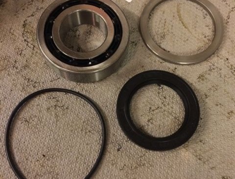

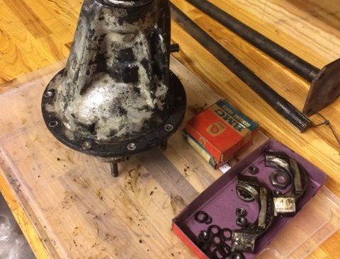

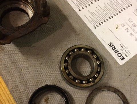

    Som tidligere beskrevet, var der adskillige kasser med stumper og på trods af et rimeligt overblik må de fra tid til anden konsulteres for at vitterliggøre om en (eller flere) er fysisk til stede eller reservedelskataloget skal granskes?
    På trods af stort set alt kan erhverves, er der begrænsninger som eks. baghjulsnav. Men heldigvis var de begge til stede, pænt viklet ind i hver sin klud.
    Nu forestod opgaven blot at få dem begge renset, de gamle lejer, pakdåser osv. slået ud og nye indpresset.
    Heldigvis lå der 2 komplette sæt lejer mv. på fjernlageret, så der kunne krydses af på den lange liste over ting der skal gøres.
    #124589
    Kender godt fornemmelsen af at stå med et sæt lejer i hånden – efter afmontering af skiver fik jeg også lige renset og pakket med nyt fedt – og monteret :-)

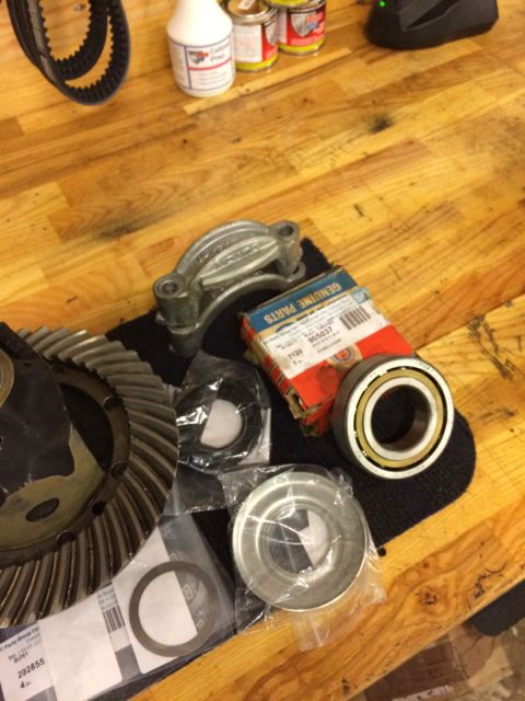

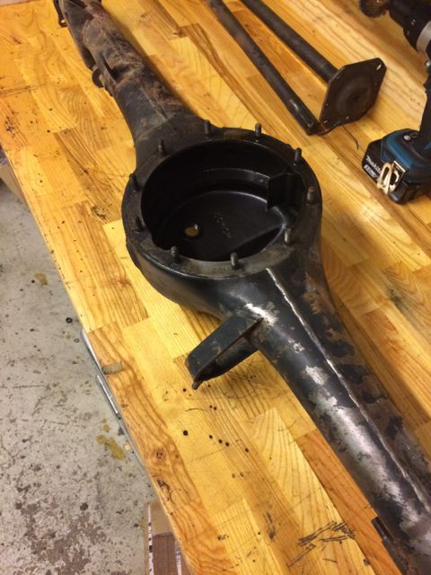

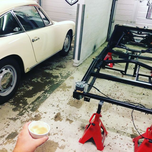

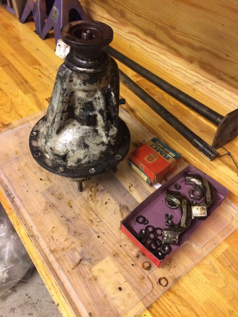

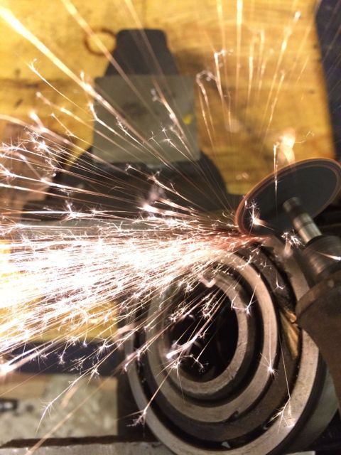

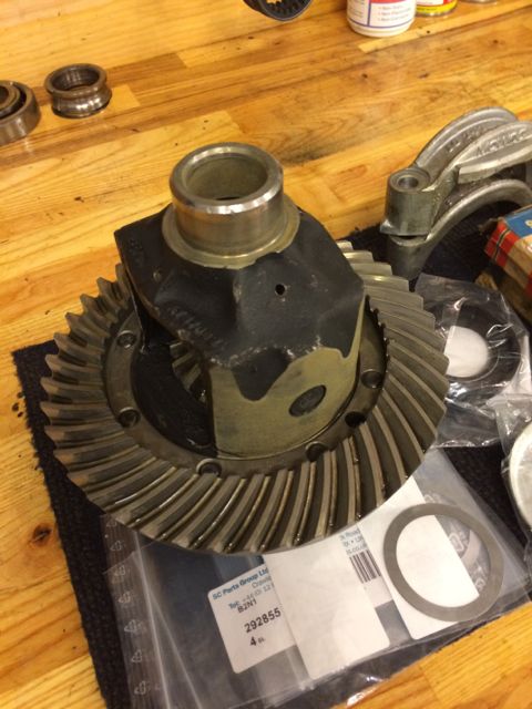

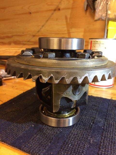

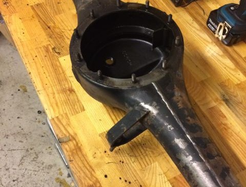

    Søndag = garagedag og en god kop kaffe inden opstart.
    Bagtøjet blev adskilt og godt det samme, det ene leje var defekt, igen reddede en af kasserne med stumper mig, et helt nyt sæt BMC lejer i fedtpapir lå klar, dog skal der lige fremskaffes nogle “shims” til centrering.
    Selve “banjoen” får en grundig rengøring, slibning og 2 gange POR15 i sort halvblank.
    Med lidt god vilje, kan hele bagtøjet samles og monteres på rammen inden for nogle dage.

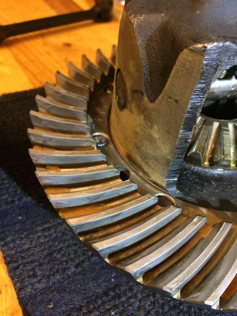

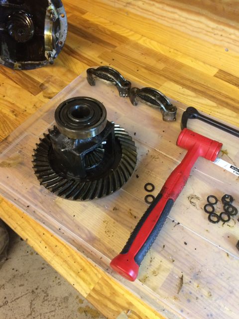

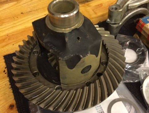

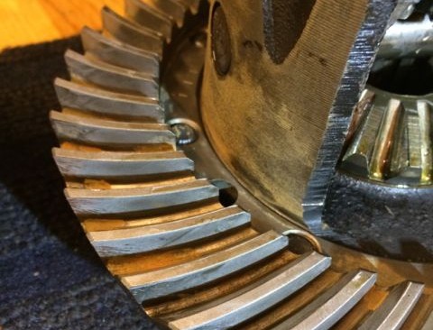

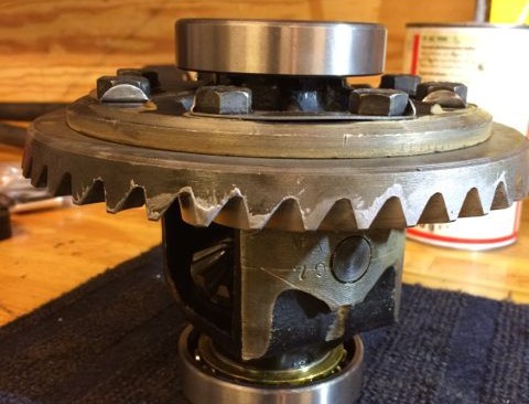

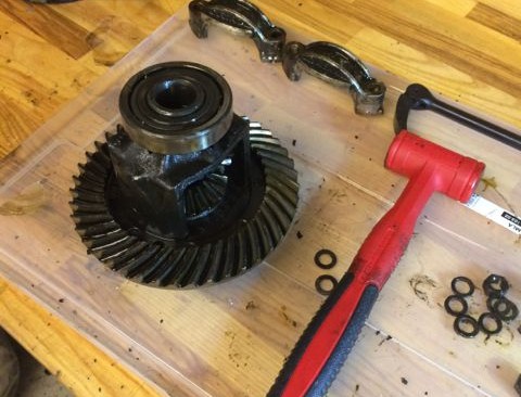

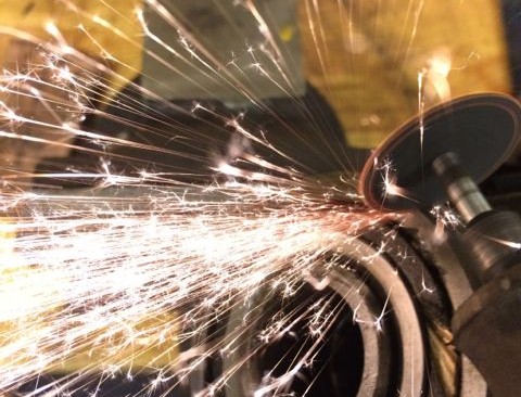

    #124745
    De defekte lejer, blev afmonteret (Dremel og lille mejsel) derefter, blev “klumpen afrenset” den tålmodige del med at lægge shims under hvert af dem, indtil den rette tolerance var opnået, i dette tilfælde 0.012 på begge sider, efter adskillige kontrolmål, blev de nye lejer monteret, det hele prøvemonteret i lejeskåle og lidt grå fedt på kronhjul for at se om mødet med spidshjul lå centreret, hvilket det umiddelbart ser ud som…
    Nu mangler der blot at få sodablæst diff.-huset, maling af banjo, inden det hele kan samles og monteres på bladfjedrene.
