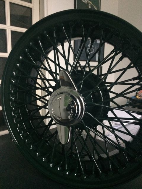

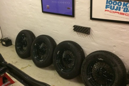

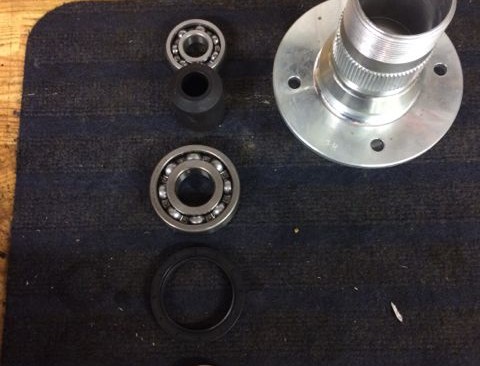

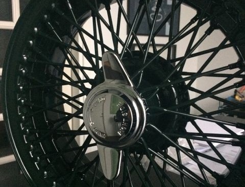

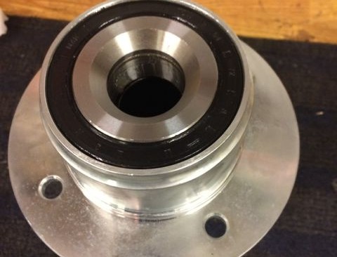

    Fælge blev afhentet hos maleren, Jaguar British Racing Green.

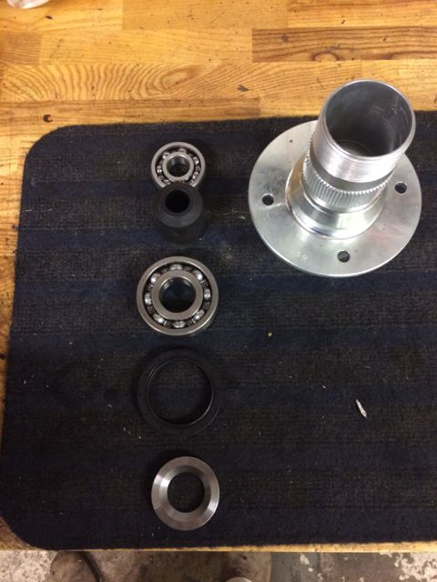

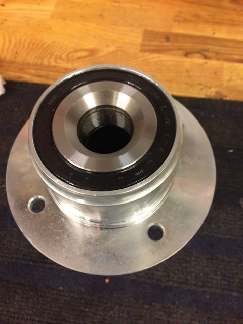

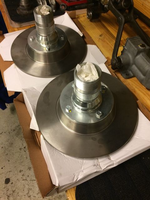

    De forreste trådnav, blev monteret med lejer, skiver m.m.

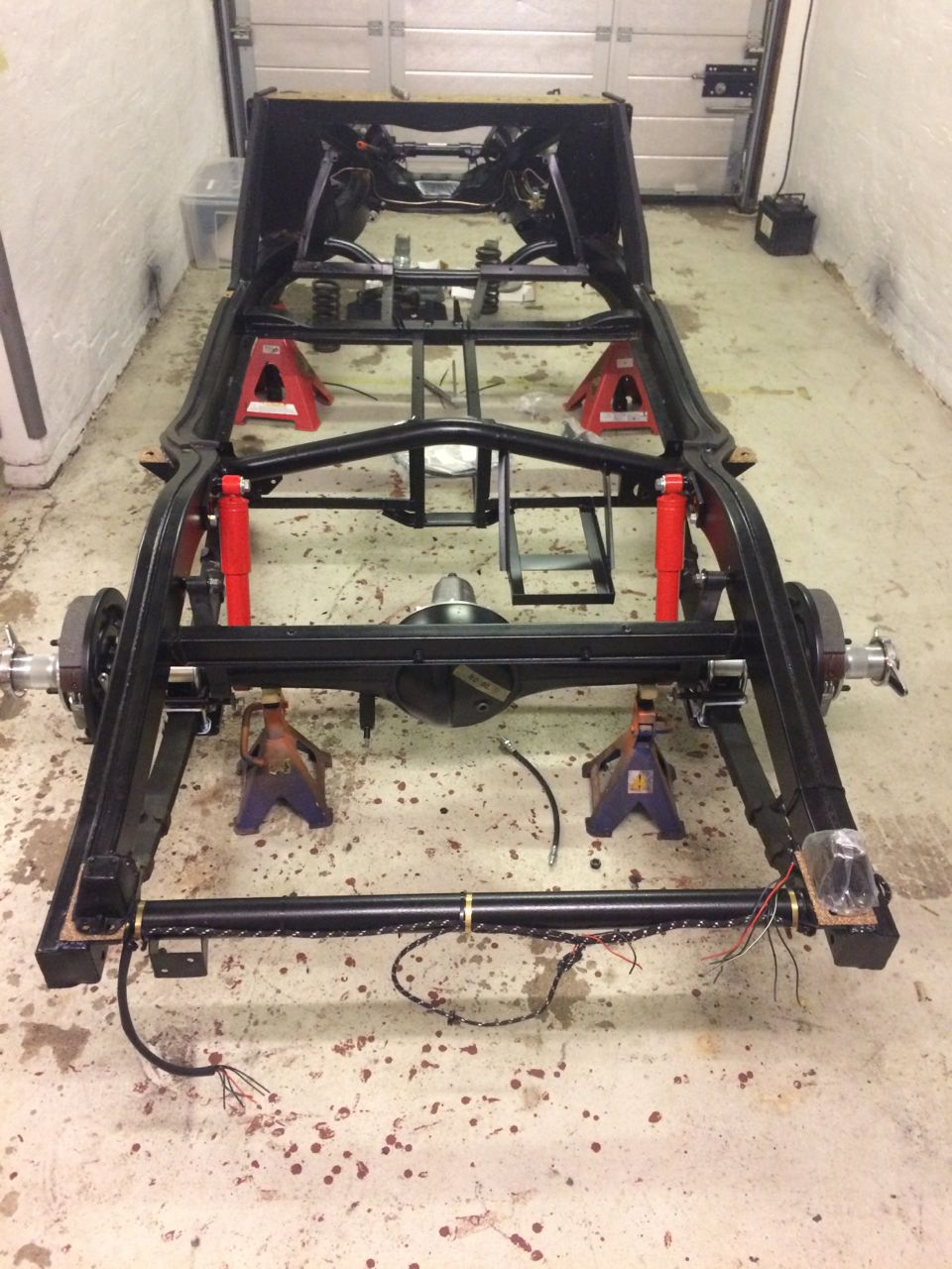

    Restoreringen af MGA´en forløber ud over alt forventning og med et ny-lakeret bagtøj som kan afhentes imorgen i Greve, samt ny-chromatiseret dele i Herlev, står der ikke noget til hindring for, at undervognen er komplet samlet i den kommende weekend.
    Trådfælgene som blev afhentet hos autolakereren igår, ligger og venter på nye dæk, som bliver leveret fra England i starten af næste uge. Så hvis alt går som antaget, vil chassiet være rullende inden længe.

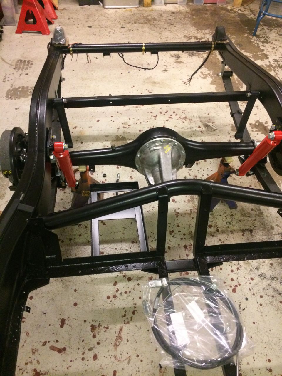

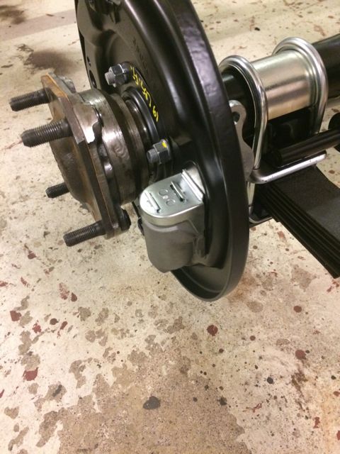

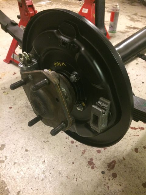

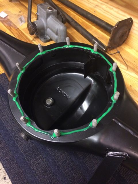

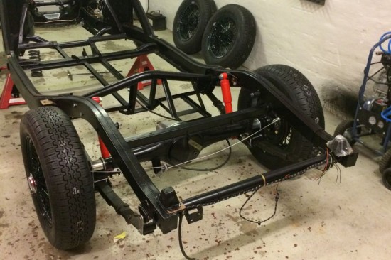

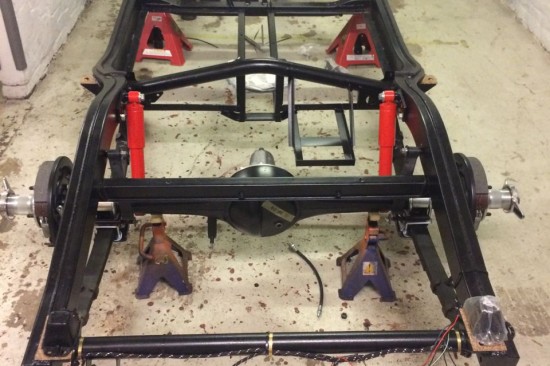

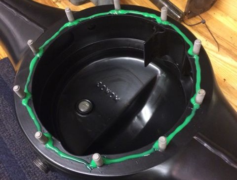

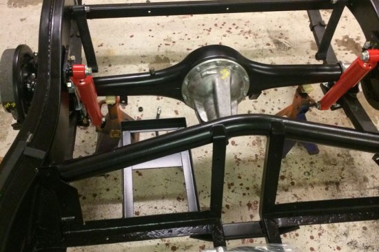

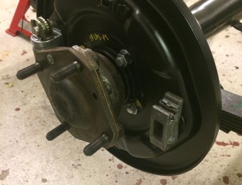

    “Banjoen” blev afhentet fra pulver-lakering og er som ny, hvilket i sagens natur betyder at bagtøjet kan sættes sammen og monteres på chassiset.
    Undervejs rendte jeg ind i en af de trælse set-backs, jeg havde byttet rundt på for/bag på bladfjedre, hvilket resulteret i afmontering af blade, bøsninger osv.
    Efter den lille batalje, gik det rimeligt og der mangler blot at blive sat bakker, tromler og lidt andre småting, så kan arbejdet forsætte oppe foran.

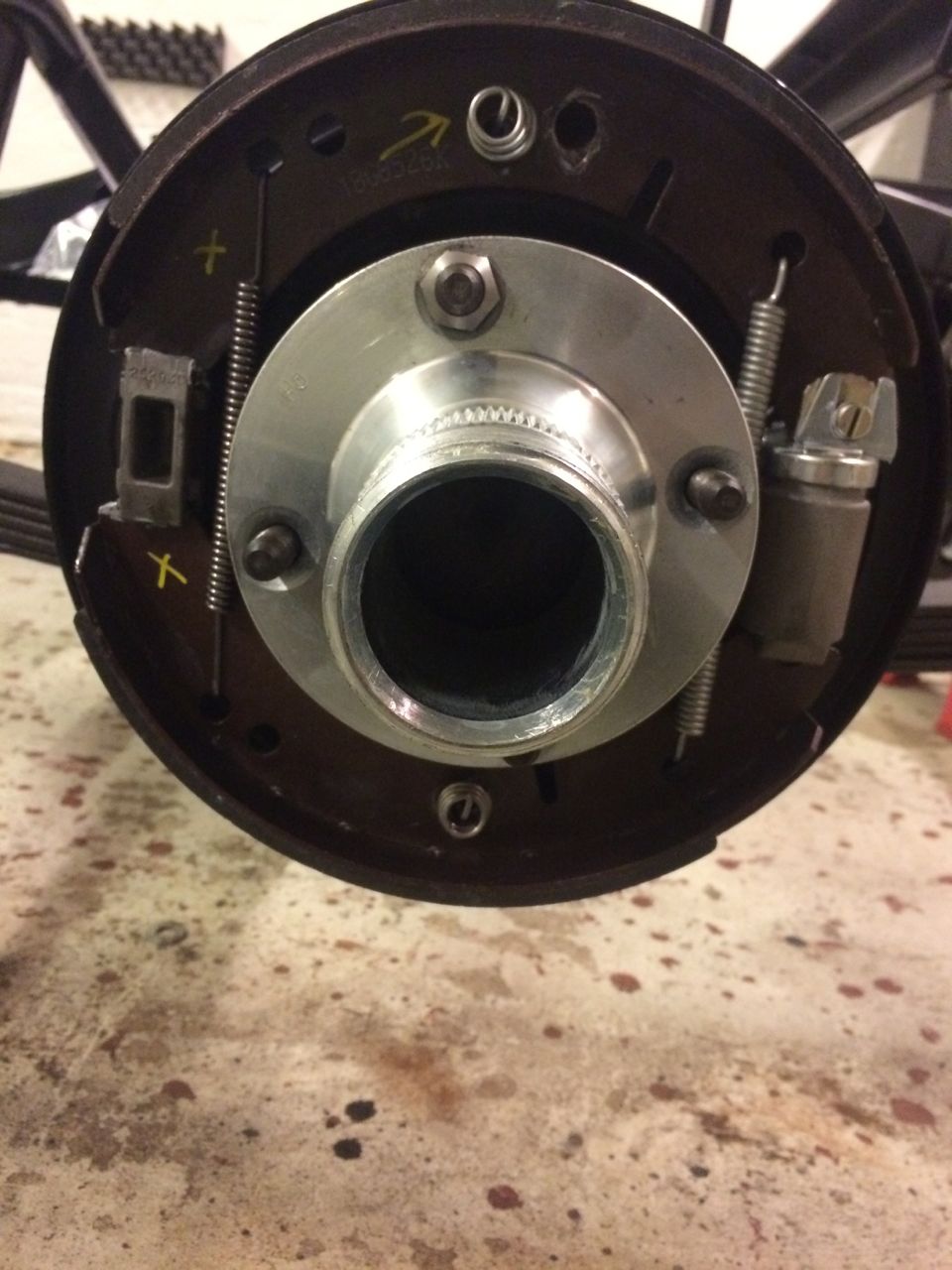

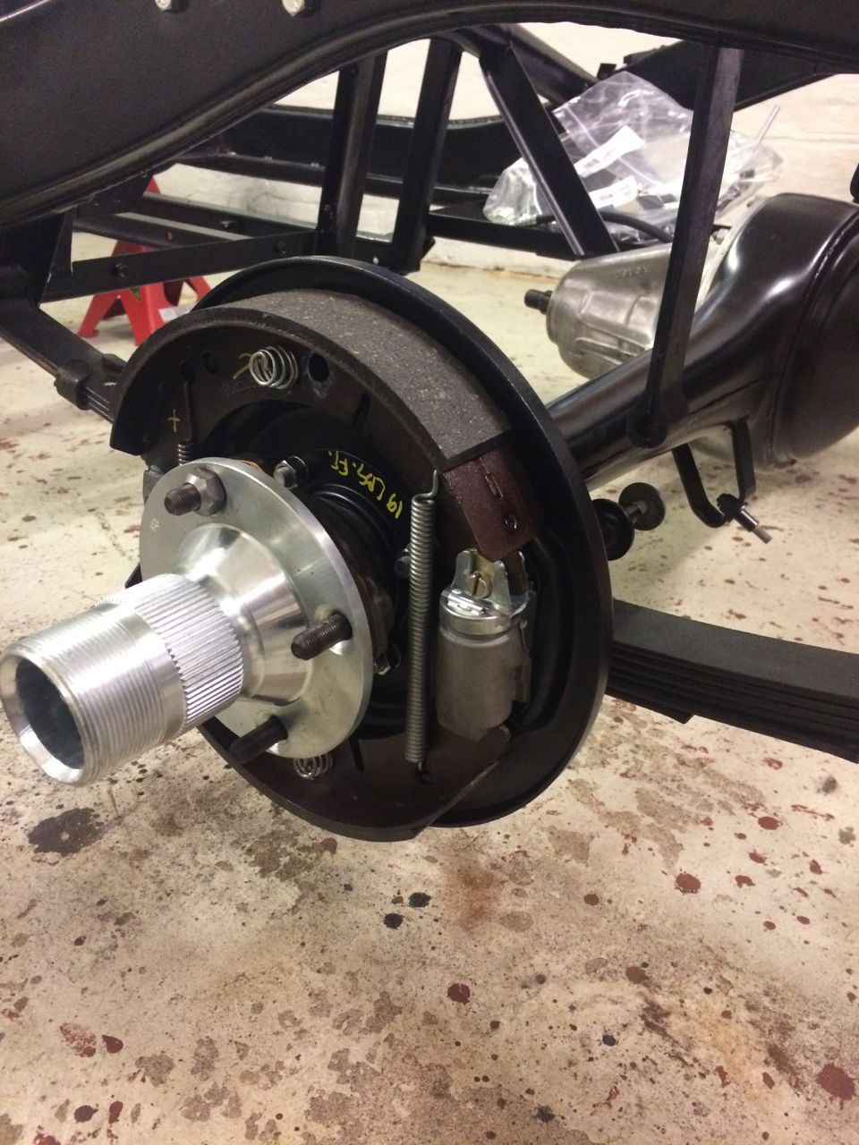

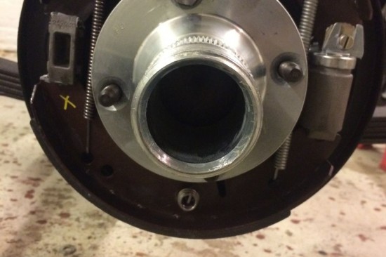

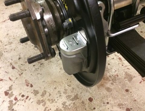

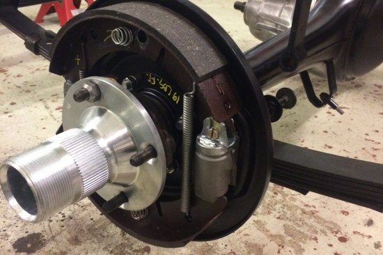

    En halv fridag blev flittigt brugt på at få bagerste del af undervognen færdig.

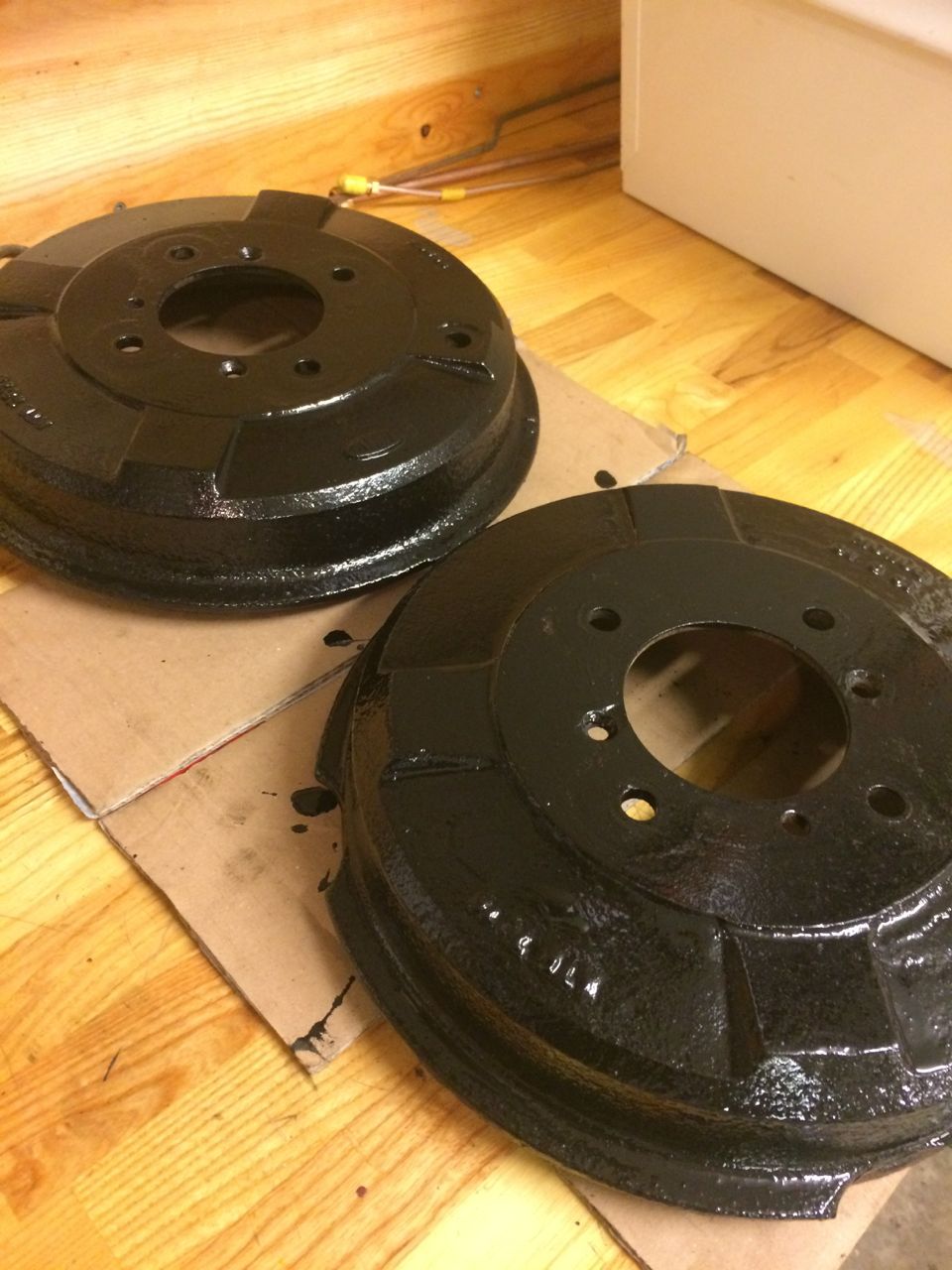

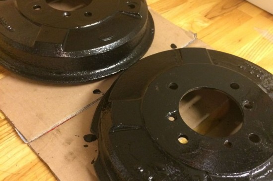

    Eneste der mangler nu er montering af tromler (de trængte til lidt sort POR15) nav til trådfælge og lidt fiflen med håndbremse anordningen.
    Dernæst rykker arbejdet op foran, hvor der ligeså skal monteres diverse, inden der kan sættes fælge på?

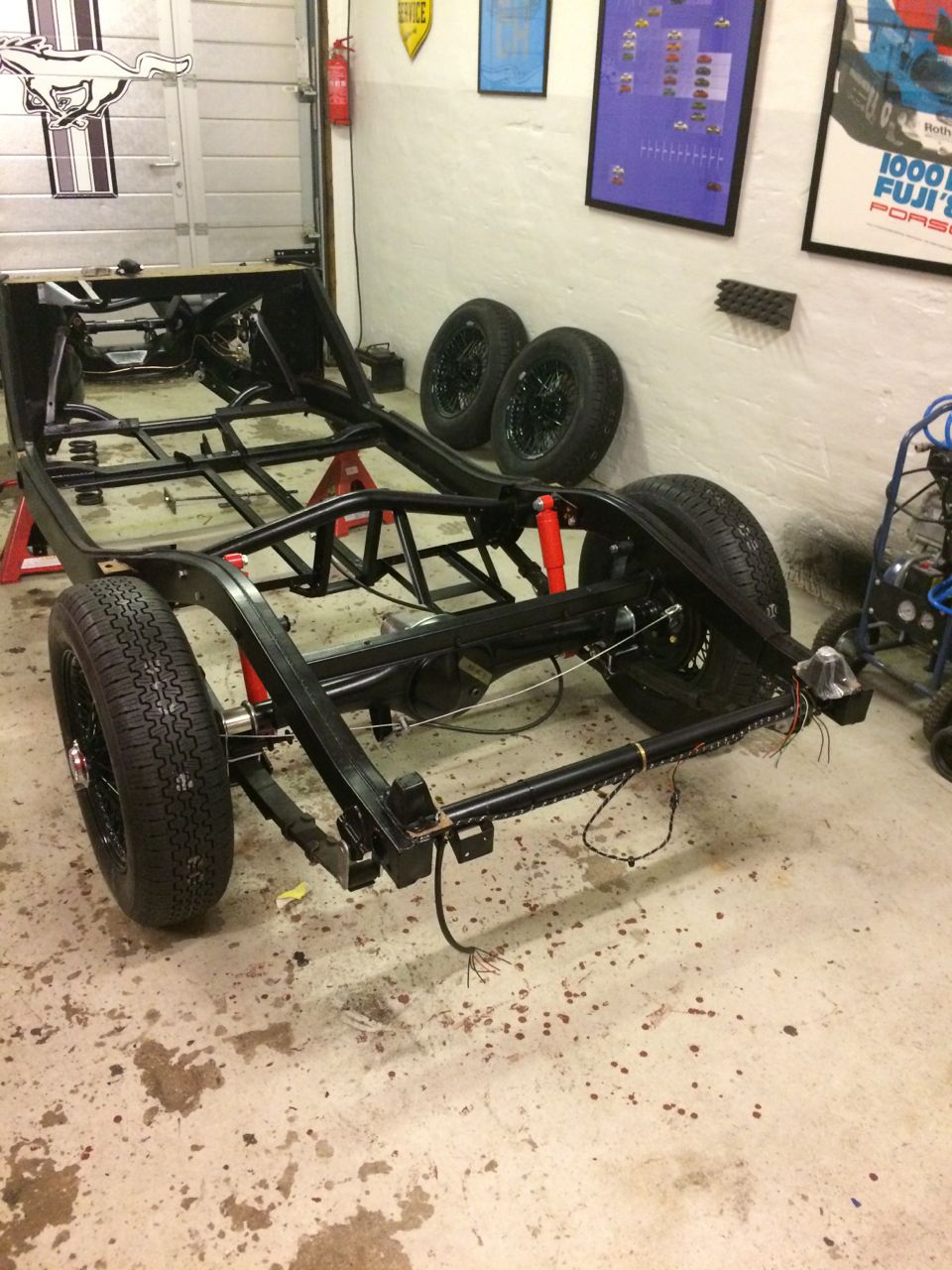

    “Inden for 14 dage, så er karossen færdigmalet og klar til at blive parret med chassis´et”. Nogenlunde sådan lød beskeden fra pladeværkstedet. samt en mindre liste over ting og sager undertegnet skulle sørge for lå klar til afhentning.
    Egentlligt meget heldigt, da jeg et par dage forinden (igen) havde frekventeret nogle møre papkasser, hvor af nogle af de forlangende stumper befandt sig, resten skulle bestilles hjem.
    Selvom jeg egentlig ville mene, at jeg i denne fase af køretøjets genopstandelse, har avanceret i rimeligt og rationelt tempo, syntes der stadigvæk at dukke nogle udfordringer op med en snert af “kan jeg nå det?” feber…
    Det er i afdelingen for småting, men småting kan hurtig vise sig at være forbundet med overflødig tidsforbrug, hvilket jeg ikke forenes så godt med.

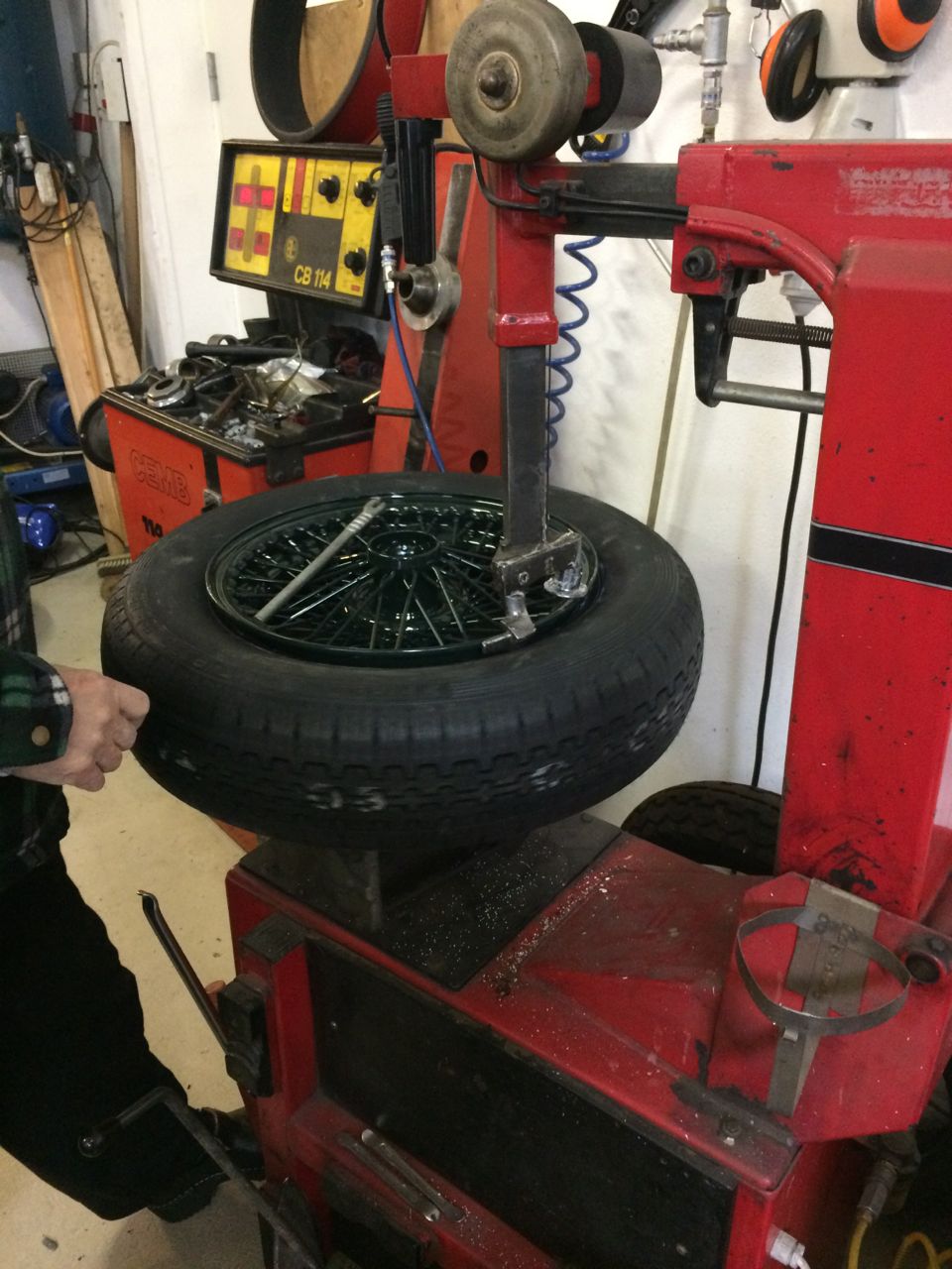

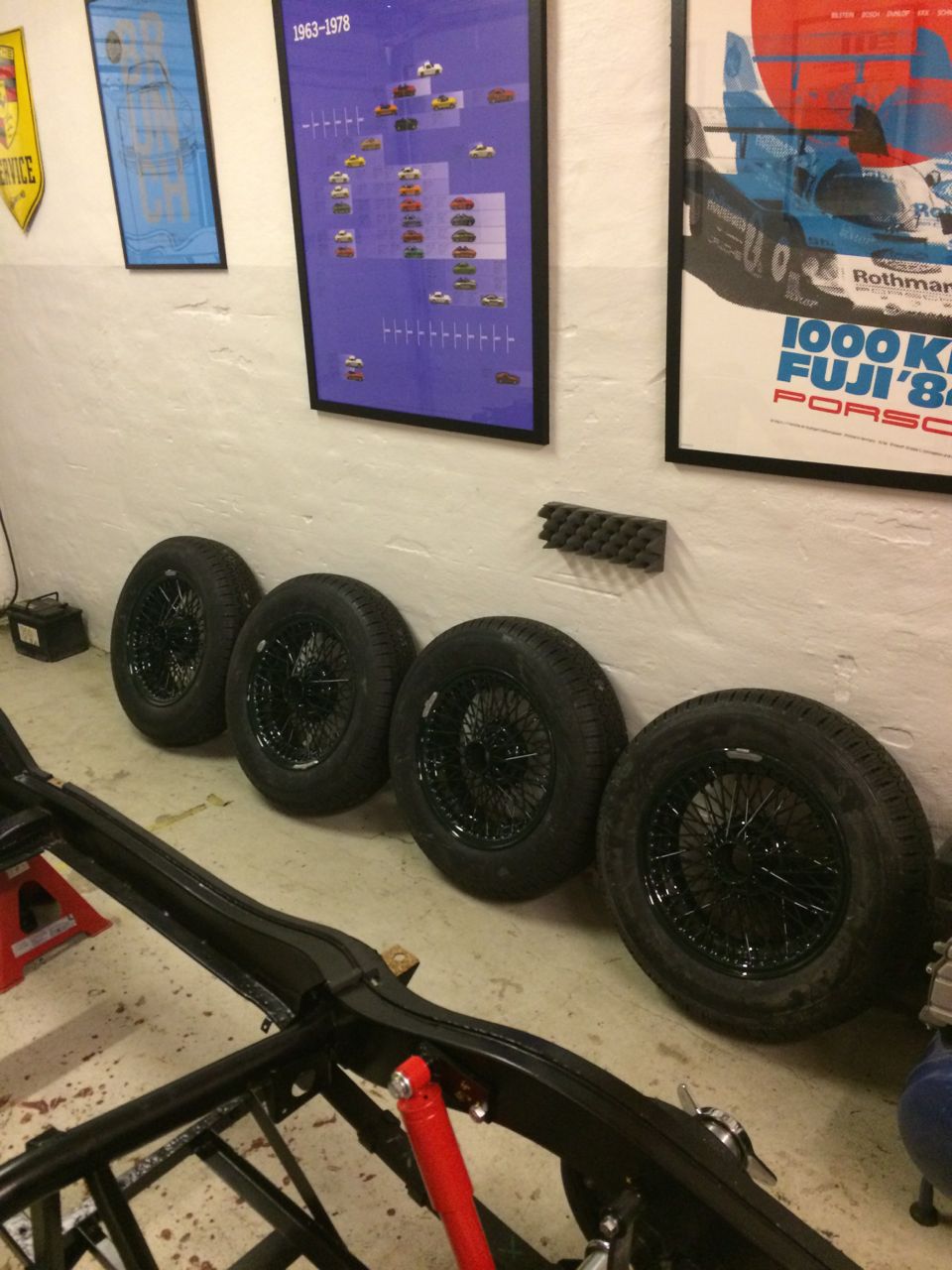

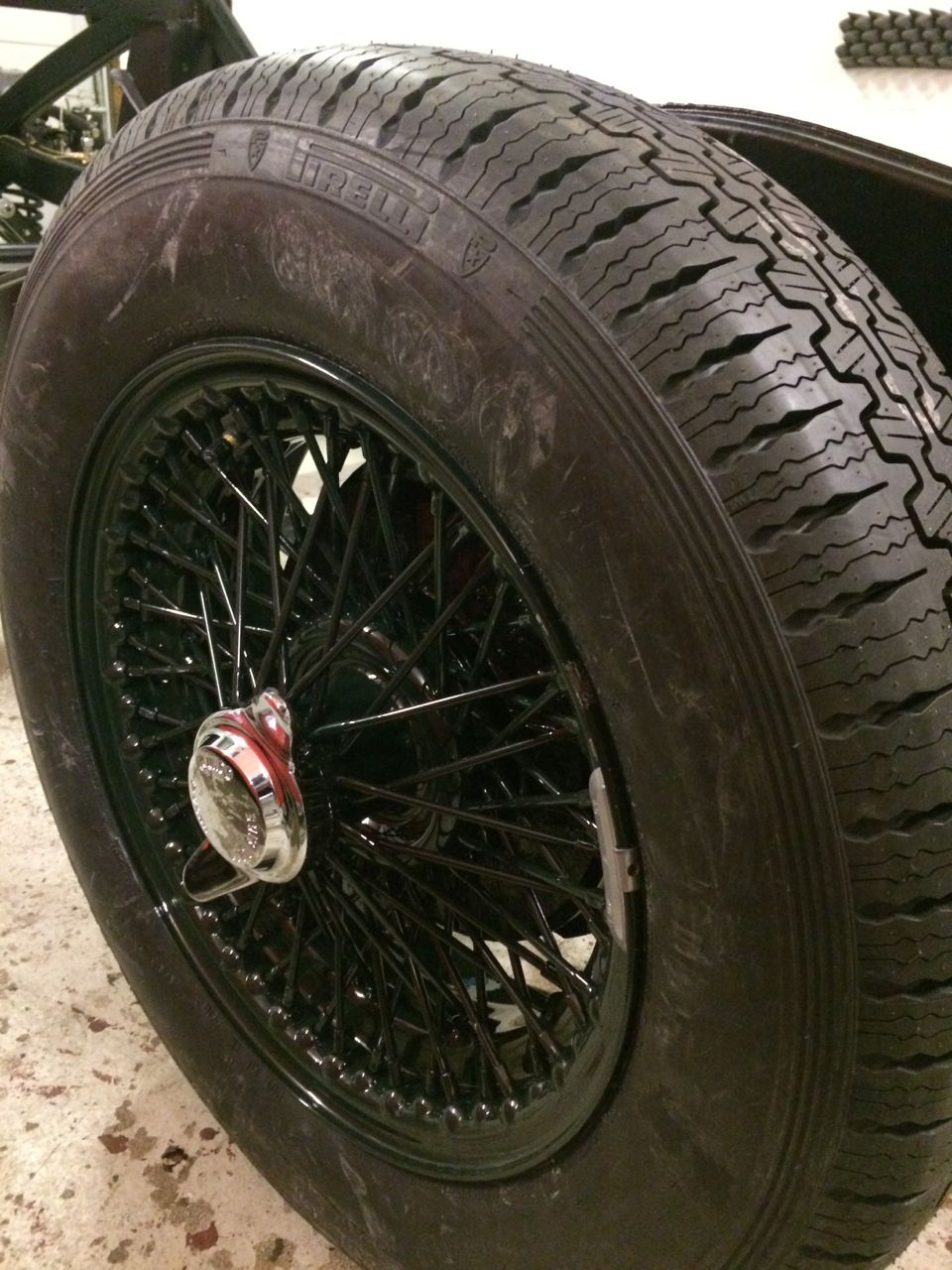

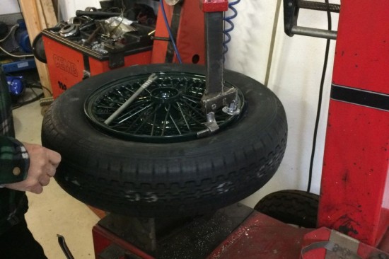

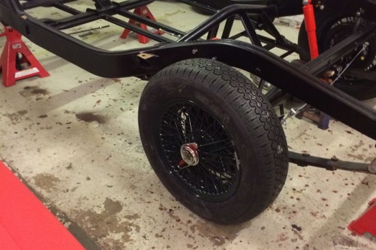

    En af de småting er dæk og fælge. Fælge var afhentet og havde ligget i godt og vel en uge lunt og lækkert, så de kunne hærde ordentligt, dækkene var valgt og bestilt, nu var det blot at vente på DHL, og det blev ved det, da de valgte dæk var i restordre og derfor skulle der vælges nogle andre, hvilket blev gjort rimelig hurtigt. Nu udspillede der sig så et komisk scenarie, hvor leverandøren underkendte valget, jeg tog nederlaget til mig, valgte nogle andre, hvorefter hele gentog én gang mere? Endnu engang måtte jeg træffe et nyt valg og så var der bid. DHL leverede 4 stk dæk incl. slanger mindre en 48 timer efter.
    Næste issue, hvem kan montere og ikke mindst afbalancere dem? der blev spurgt til råds, muligheder blev nævnt, til sidst fandt jeg Lars i Hørsholm, som kendte til forstanden på den type afbalancering, det blev hurtig klaret, så der var både tid til en kop kaffe og en hyggelig snak om gamle biler.

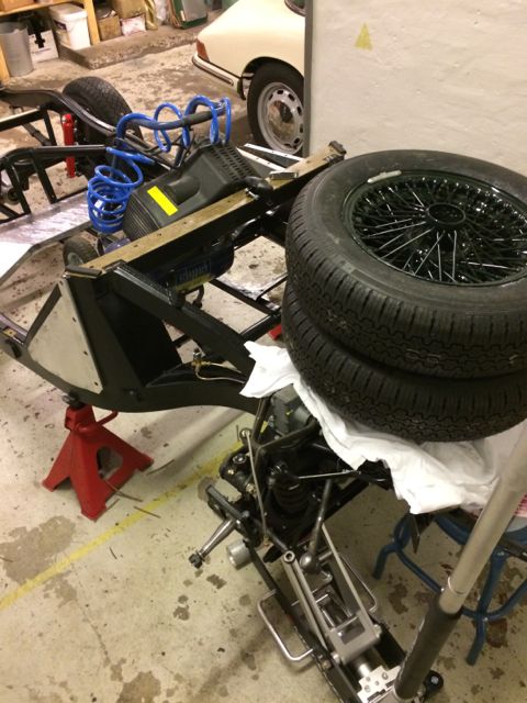

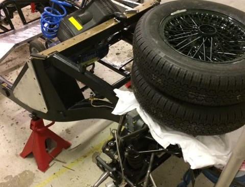

    Næste træk er en fjederpresse som er så tilpas lille at den kan fumles ind imellem øvre og nedre bærearme foran, lykkedes dette, så er der skam også forhjul på!
    #125372
    Rigtigt flot arbejde og højt tempo!
    Hvis forhjulsophænget er som på MGB, behøver du ikke fjederklemmer. Nederste fjederskål presses op med en donkraft og de 4 bolte monteres.
    #125408

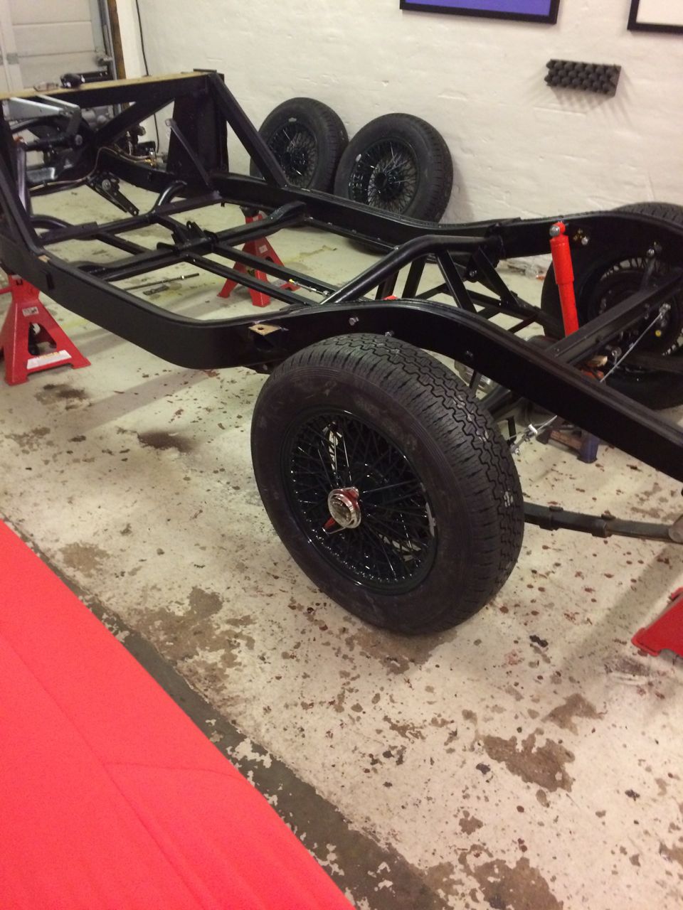

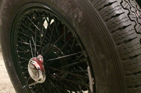

    Ser godt ud Dan. Jeg elsker malede trådhjul. (Men jeg elsker ikke afballanceringsklodser, så vil du ikke nok male dem grønne også?)
    #125414
    Soren W, Ja de er knap så kønne, men bliver malet
    #125415
    Ole JAGmann, Det vil jeg forsøge, dog sidder der ikke en motor i, men jeg må lægge noget vægt ved…?

    Dagens højdespringer skulle have været montering af de forreste fjedre og dertilhørende bærearme, men jeg kunne ikke stander vægt nok, til at udligne trykket fra donkraften? Dertil må jeg rekvirere 1 eller 2 grødtunge mandspersoner til brug for vægtstang..

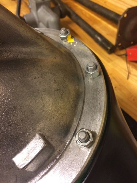

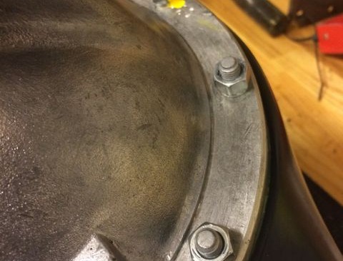

    Jeg har fra tid til anden kigget lidt på den medfølgende motor samt gearkasse og først ved en lidt nærmere granskning, opdagede jeg at kobling er med 10 stråler og gearkassen som er af typen 1600 mkII har 23 stråler?
    Som jeg umiddelbart læser det, burde det kunne klares med en ny kobling m.v. Medmindre jeg slår over i én af MGB typen?
    Her tilspørger jeg hjælp udefra, hvad er bedst? Jeg ville gerne have muligheden for at montere begge, inden den karrossen bliver monteret,
