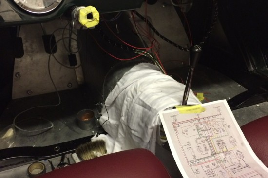

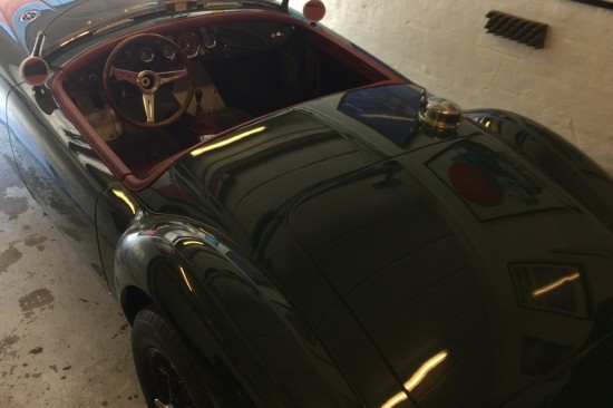

    Dog blev der lavet lidt inden afgang til Retro Classic, instrumentbord, ure, kontakter er installeret og godt igang med at blive forbundet.

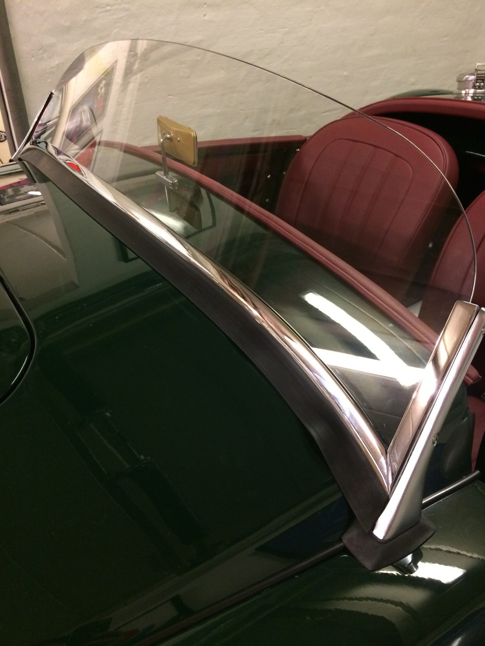

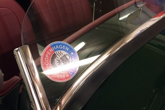

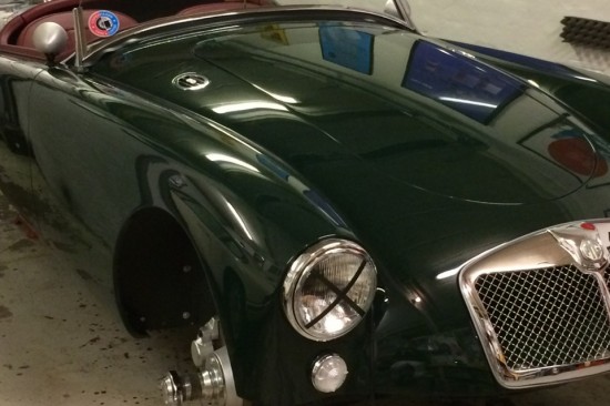

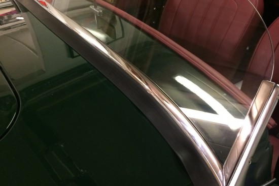

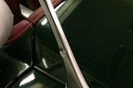

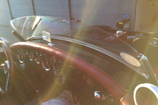

    Det blev endelig tid til at få monteret forruden, stagene som bliver fastgjort i karrosse, er udført i mat-krome, selve rammen i blank, dette giver 2 vinkler på bilen, hvor den over centerlinien er fortrinsvis blank, vil bilen fra siden vise sig i mat-krome….
    Næste træk er forbindelse af EL, påfyldning af hydralikvæske, olie i differentialet, udluftning af bremser og kobling…

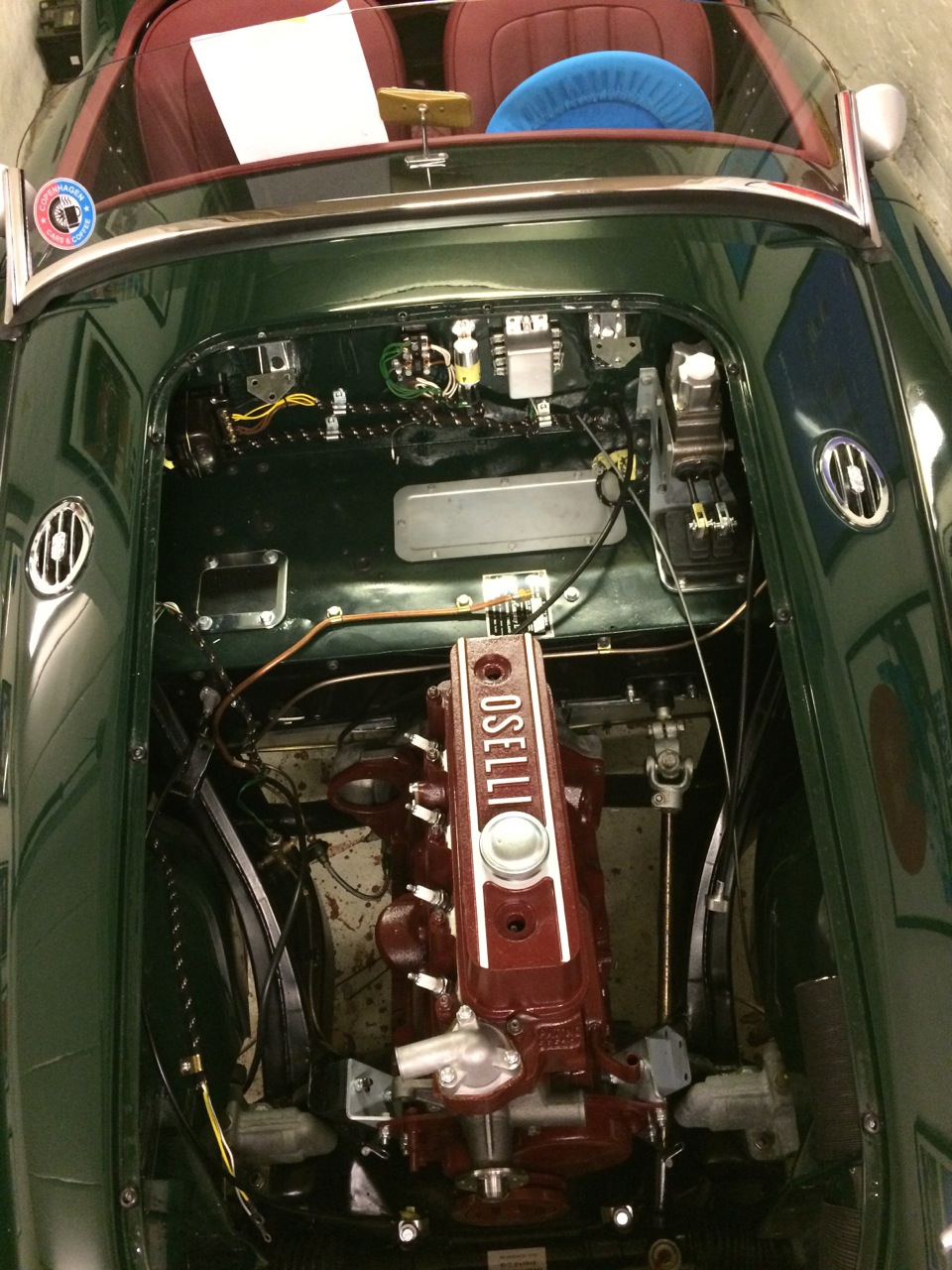

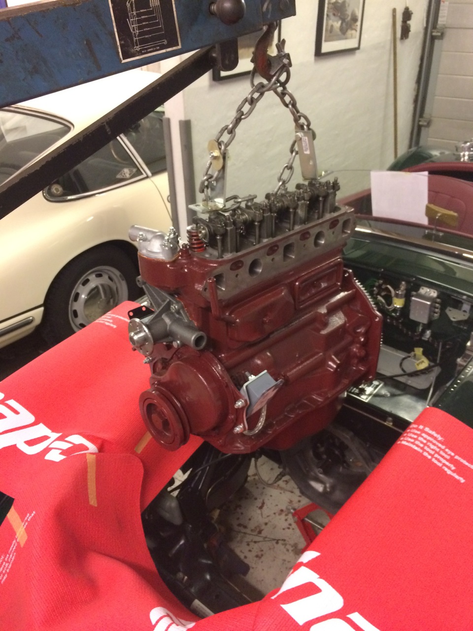

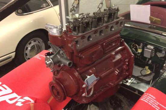

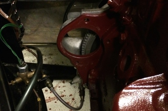

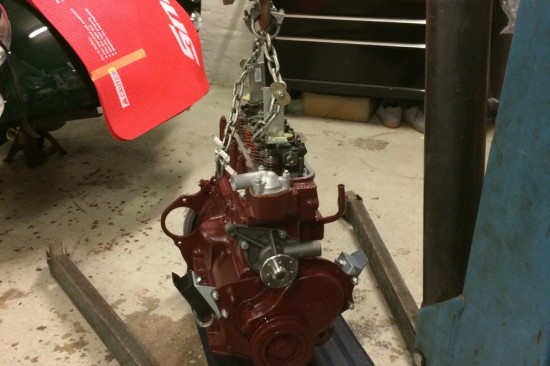

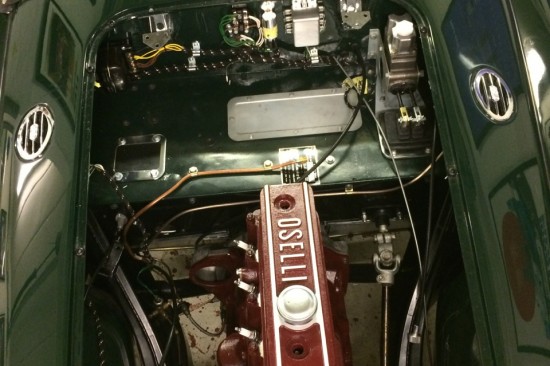

    Fredag aften, bød på ilægning af motor, så udstyret med motorkran, tilløb, adrenalin, lidt eder og snilde, blev motoren langt om længe sat i..
    Alt passer, bortset fra de 2 huller hvor starter motor skal sættes, disse er off med ca. 3-4 mm..?
    Lidt søgen på “the old inder-web” afslører at der blot er tale om en mindre operation og en anden starter motor….!
    Således vidnende, må jeg få syn for sagen, når værkstedet igen entreres, lørdag formiddag…

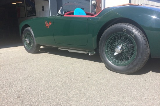

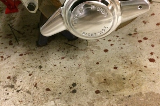

    Efter montering af de sidste bremserør, efterspænding, påfyldning af bremsevæske, udluftning af både bremser samt kobling og slutteligt påfyldning af olie på bagtøj, kunne der atter sættes hjul på og bilen kunne trilles ud i solskin..
    Der er en lille bid vej endnu, førend motoren kan tørnes….

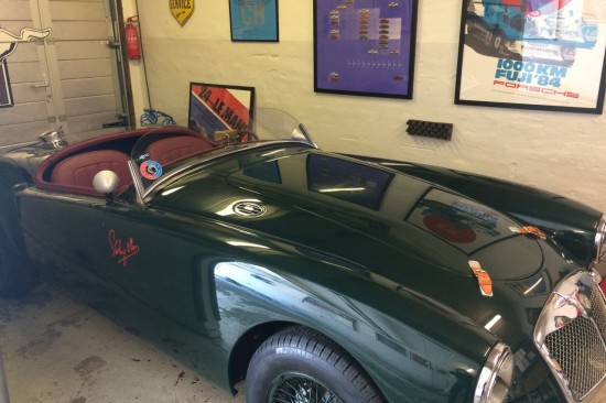

    Efter et par ugers stilstand i garagen, fremavlet af andre gøremål, er det nu atter tid til det sidste stint i mod målstregen, en god uges tid, så skulle bilen endelig kunne kører ved egen kraft?
    Som med alle mine andre projekter, er der lavet adskillige “To-Do” lister som efterhånden er indskrænket til et A4-ark.

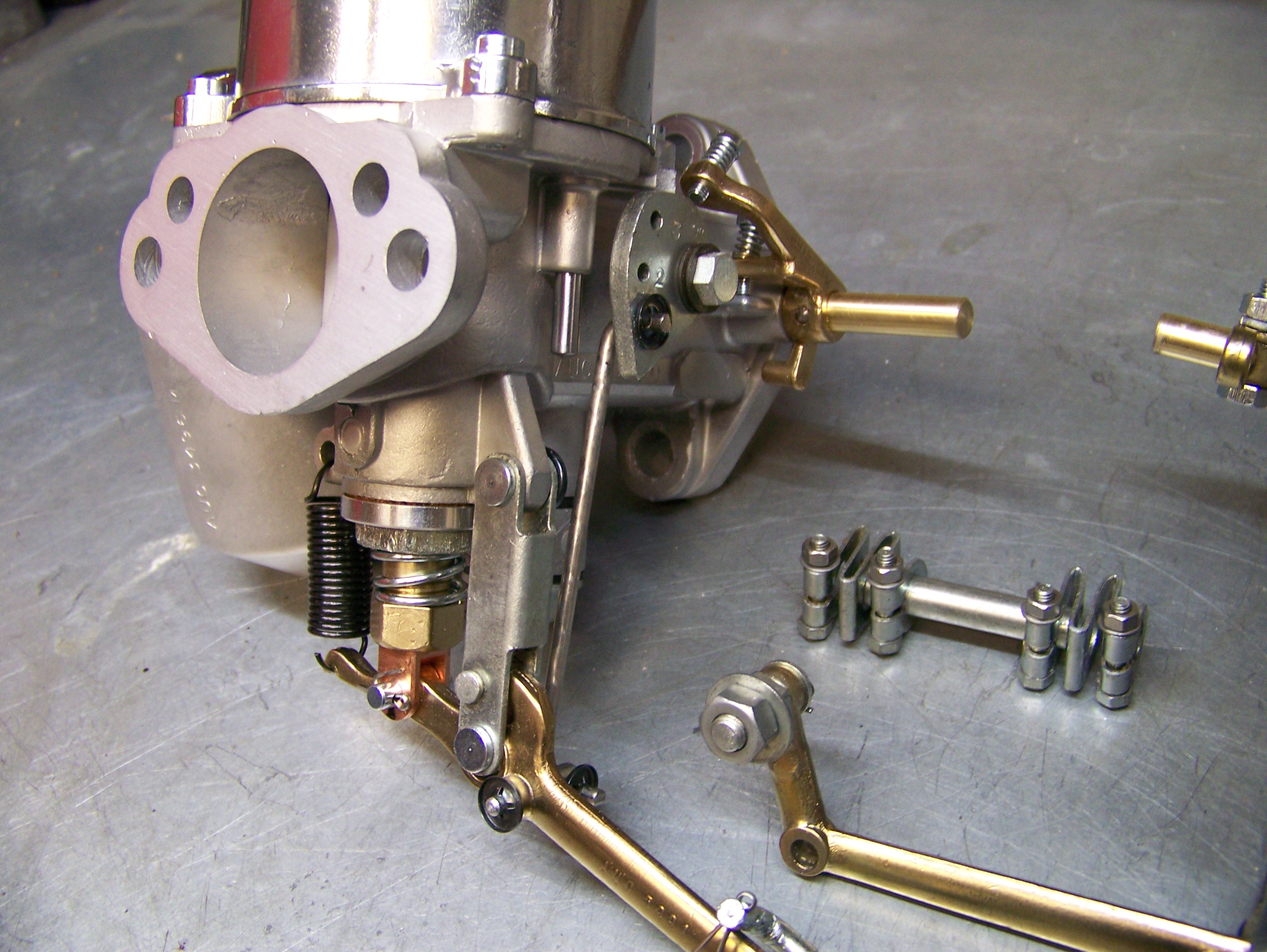

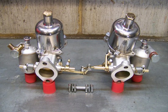

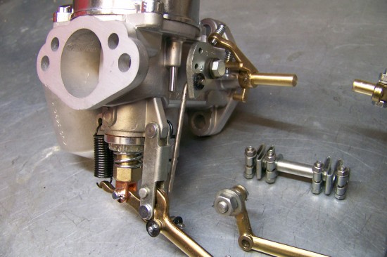

    Undervejs i projektet, fik jeg kastet et nærmere blik på SU´erne som ved første hik, så til forladelige ud, men ved nærmere inspektion afslørede møre pakninger samt et slidt træk.
    Således måtte de en tur over Nordsøen, til G.W. Carbs, Essex, Hvor Glen har udført intet mindre end et fantastisk stykke arbejde og ikke nok med at han har renoveret dem og dysset dem til den motor størrelse, han har tilmed lagt et lille sortiment af dysser, såfremt dette skulle være nødvendigt?
    Nu afventer jeg blot forsendelsen fra UPS i kommende uge, så kan dette punkt også streges på listen…
    Weekenden, byder på fokuseret og intensivt arbejde i garagen og målet er 98% færdiggørelse når søndag middag er nået.

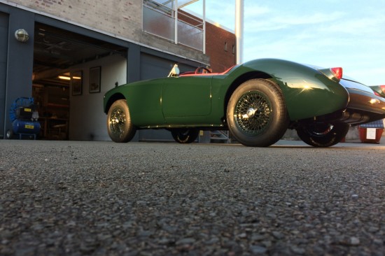

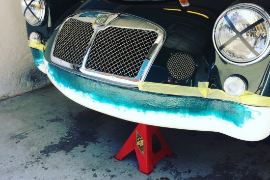

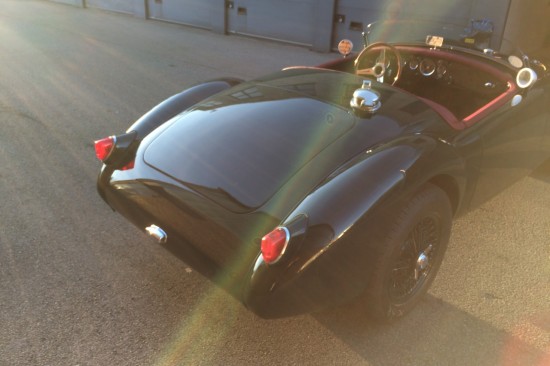

    Lørdag eftermiddag og bilen er i store træk klar til at blive startet.
    Eneste mangler er indstilling af forhjul, batteri, omdrejningstæller, rør til olietryksmåler og frontskørt.

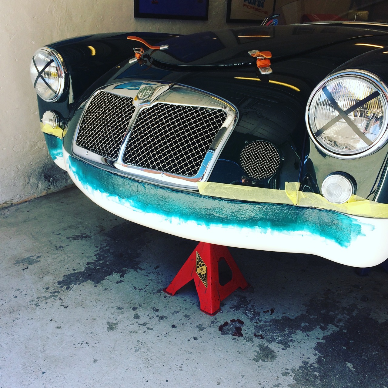

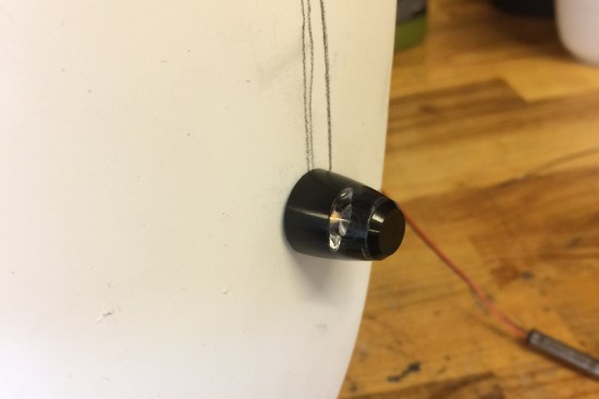

    De første 4 er der råd for, derimod kræver det lidt tilpasning af frontskørt (glasfiber) dog ikke mere end at det kan sendes til maler midt i ugen…
    Planen var at male det i bilens farve, men går nu med tanker på at male den i en kontrast farve, eks. gul?

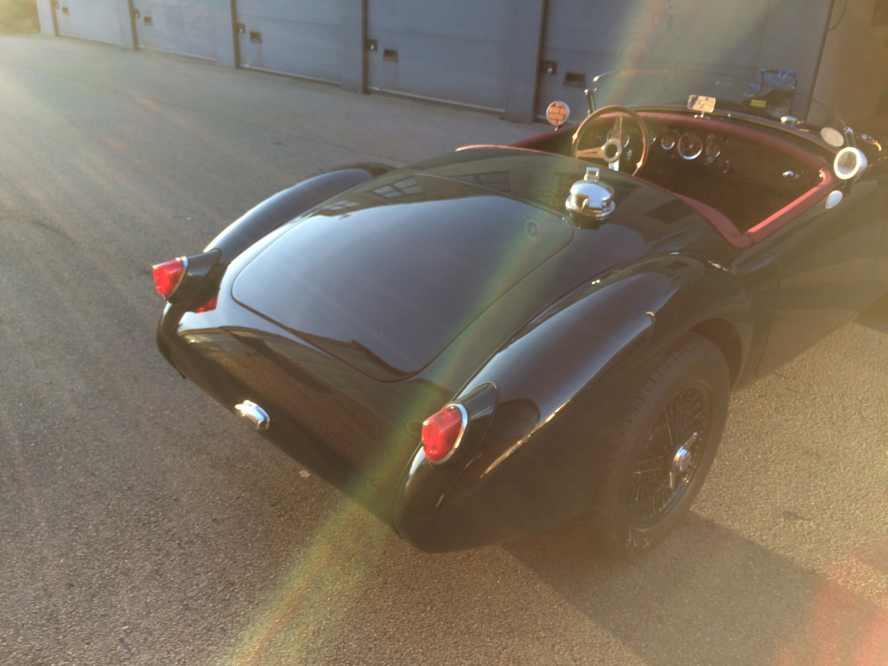

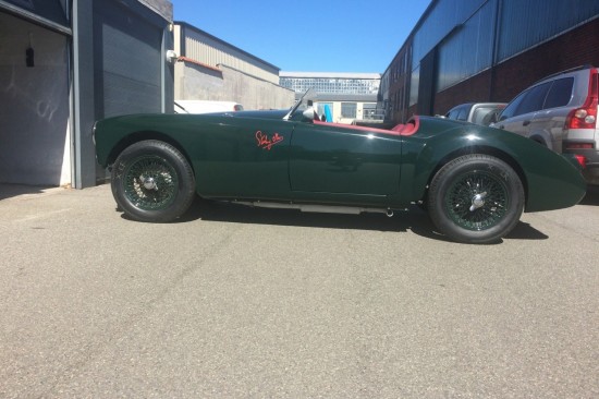

    Vejret er jo mageløst, så hvorfor ikke rulle bilen ud i vejret og fotografere den..:-)
    #133441

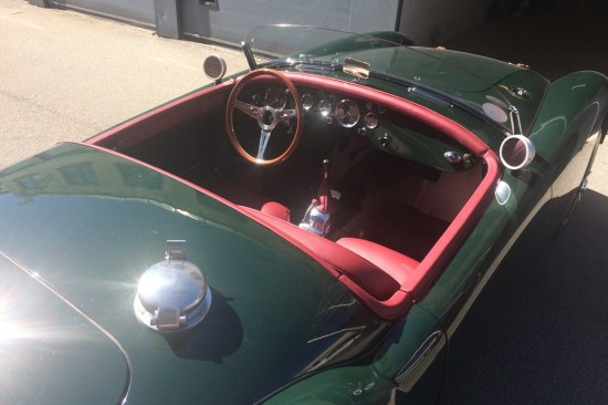

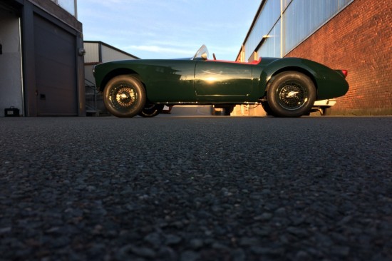

    Lørdag blev en milepæl nået, da bilen efter lidt justering, sprang igang ved første tryk på start-knappen….
    Det betyder i store træk, at bilen er færdig og så alligevel ikke, de sædvanlige issues med det el-bare, en underfront der stadig mangler at blive malet (tilpasning er foretaget) og naturligvis told-syn samt plader.
    Det er sjældent jeg er helt tilfreds med udfaldet af mine projekter, men med den seneste, ligger jeg på en rund 8´er ud af 10…. Og så lyder den sindsygt godt, nej helt vildt sindsygt godt…:-)

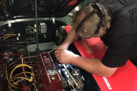

    Er der dig med pandelampe og hænderne i motorrummet?
    Glæder mig til at se du får den på gaden igen…
    Njal
    #133467
    Njal..
    Det er mekanikeren der roder med SU´erne…
    Selv foretrækker jeg at være uden for fokus….:-)

    Toldsynet og synet uden indvendinger, første shake-down foretaget og efter 25 km var der en lækage ved hovedcylinderen til bremser og kobling.
    Dette blev udbedret og den efterfølgende tur viste ingen tegn på defekter
    Nu afventer et besøg hos SKAT for at få den afgiftsplaget…
