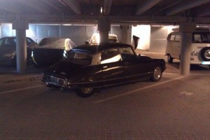

    Jeg besluttede mig i efteråret for at købe en Citroën DS. Usædvanligt nok havde jeg aldrig ejet en bil før da. Og jeg havde sådan set heller ikke brug for en bil. Men jeg ville gerne have en, så for mig var det naturlige valg en DS.
    Jeg så faktisk i min søgen på den Søren Navntoft købte, men karburator og halv-automatisk gear er ikke lige mig. Selvfølgelig, en karburator er nemmere at vedligeholde, men det er noget mere behageligt ved injektion. Og så foretrækker jeg blot et manuelt gear, selvom det halv-automatiske faktisk er ret usædvanligt.
    Jeg fandt dog en DS23 Pallas med injektion og 5-trins manuelt i Jylland. Den tidligere ejer havde virkeligt gjort et nummer ud af at restaurere den, og det kunne man tag og føle på når man sad bag rettet. Det er egentligt sjovt at køre en så dejlig en bil der ikke starter som et projekt.
    Men jeg ville lyve hvis jeg sagde den ikke har haft sine problemer. Heldigvis kunne Peter Nielsen i Gørløse tage sig af de fleste småting, men da højden på forhjulene nægtede at sænke sig, endte det med at jeg selv var nødt til at gå under bilen. Igen en første gangs oplevelse for mig, som jeg sætter stor pris på.
    Det viste sig nemlig at være en defekt fra fabrikken. Mellem højderegulatoren og hydraulik-beholderen går et rør til samler som samles med baghjulene (som i øvrigt sænkede sig helt som de skulle), i dette rør var et stykke ståltråd, tydeligvis med det henblik at nedsætte hastigheden hydraulik-væsken flød tilbage i beholderen (muligvis for lidt fransk elegance?), men en gummi-pakning havde sneget sig op i røret og blokeret for væsken.
    Den kørte noget bedre efter det blev rettet. De fleste rettelser har indtil videre været i småtingsafdelingen. Og derudover er den rent faktisk 100% rustfri. Det er ret imponerende. Den håber jeg at kunne have i mange år.
    Det er den første bil (og veteranbil) jeg ejer, og jeg har ikke fortrudt det endnu.

    … og den “bor” i en hyggelig garage … :-D
    Jovist! Det var det bedste kunne finde i København, og jeg ser jeg ikke er den eneste der synes godt om garagen. Der plejer vist at holde en Mercedes ved siden af min som er væk på dit billede.
