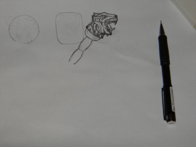

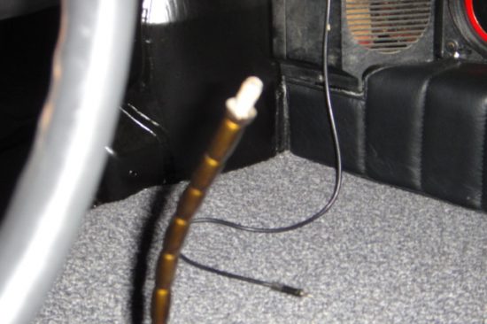

    Nå, men efter at have sat bilen til vinter opbevaring i sit svøb. Fotograferede jeg lidt halvt den tomme gearstang…!
    Noget skal der sidde der, i stedet for den anden og tidligere lidt hurtige løsning.

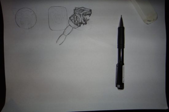

    Jeg har tænkt mig at lave et fabel tigerhoved i en kreativ udformning undervejs, hvis det ellers er muligt med de midler jeg har til rådighed herhjemme.

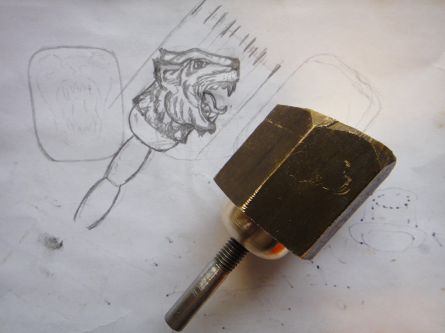

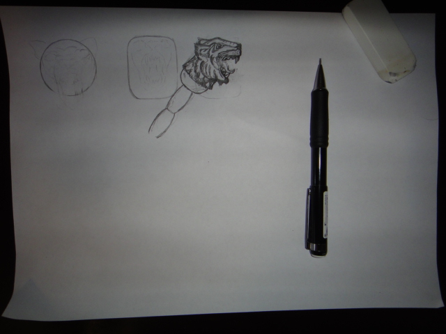

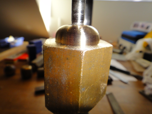

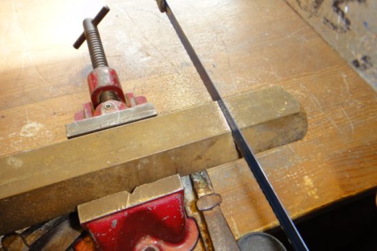

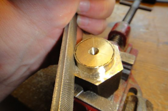

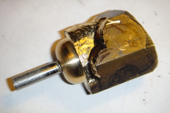

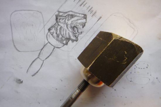

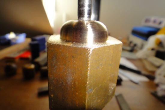

    Nu har jeg fået taget hul på det omtalte fabel tiger hoved til gearknop i min 914 og det har så småt taget form. Det er en lidt længere proces da det både sviner trods støvsugeren suger konstant og støjer lidt mere end jeg kan byde naboer hver dag. Plus at jeg faktisk kun har én chance ellers er det hele en ommer. Så jeg tager den med ro og arbejder af den grund ikke hver dag, men mere når jeg får lyst og kan fokusere om det.
    Først 5 foto er af afkortning, file og runding af bunden af knoppen på boremaskinen.

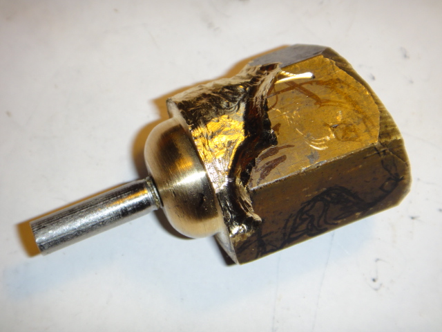

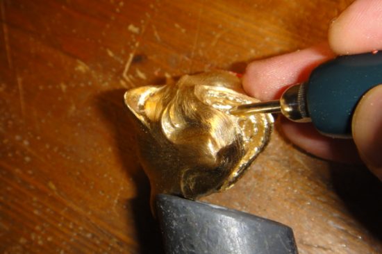

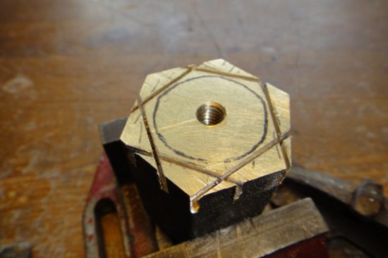

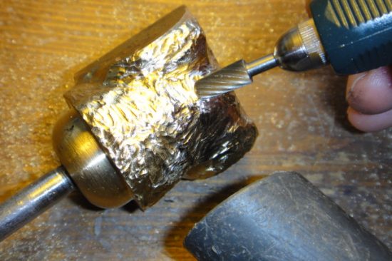

    Forsat..

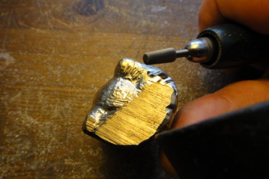

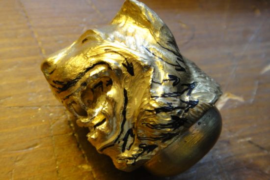

    På de næste 5 foto viser jeg hvordan jeg har fjernet materiale fra messingstykket med en multisliber, så hoveds aftegning begynder at kunne ses.
    Jeg bruger også en sprittuds som opmærkningspen. Med den tegner jeg så på messingstykket der hvor jeg mener der skal fjernes materiale..

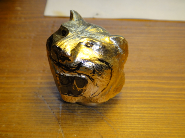

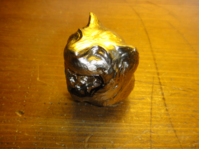

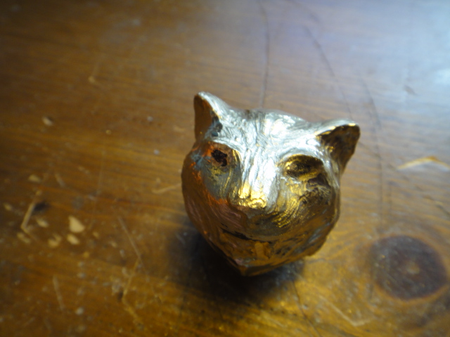

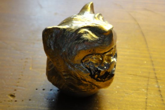

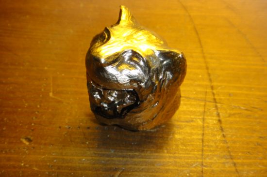

    Fabel tigerhoved forsat…
    Det er en svær proces og hvert afslibning er jo bindende og ikke til at at påføre igen som med ler for eksempel.
    Men heldigvis er det kunstnerisk udtrykke jo frit og universelt dog jeg gerne undervejs vil have kontrollen over hvordan hovedet tager form og hvad jeg gør rigtig ( helst rigtig ) hvilket jeg jo sådan på sin vis gør, men ikke har erfaring til og derfor må jeg være ekstra forsigtig og det gør det svært. Sprittuds stregerne kan også blive forvirrende at se på når der er så mange over i hinanden. Men det er bare på igen og prøve at finde det fabel tigerhoved igennem de streger jeg har afsat på hovedet!

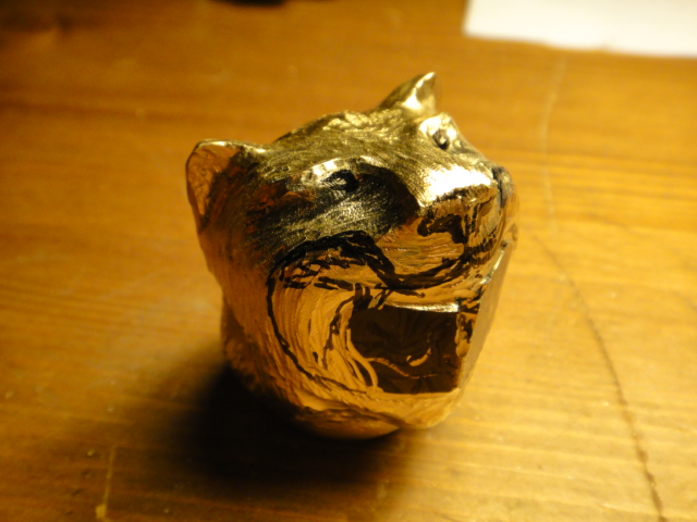

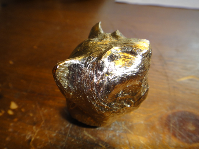

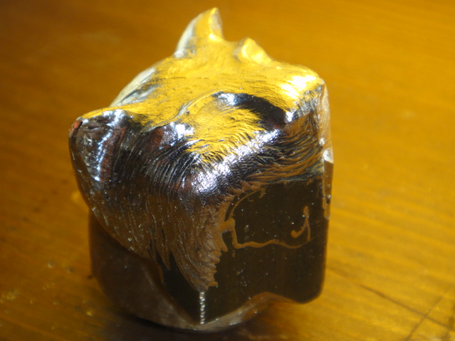

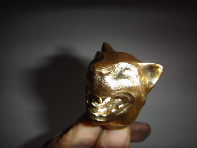

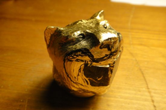

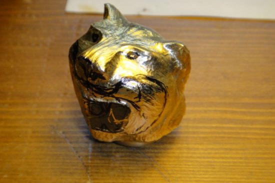

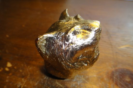

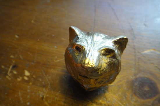

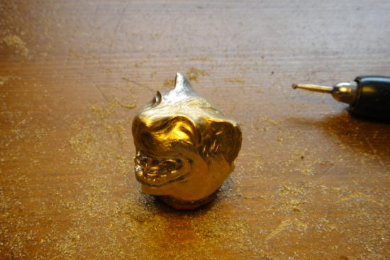

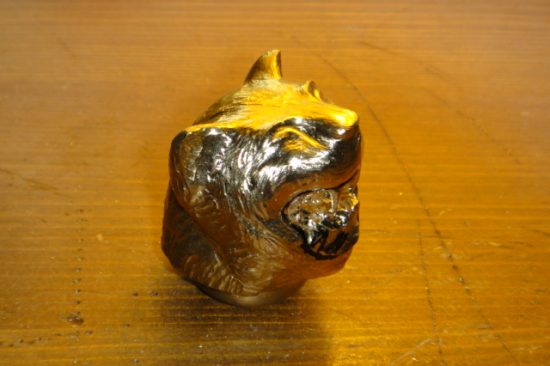

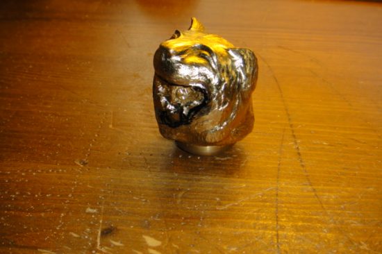

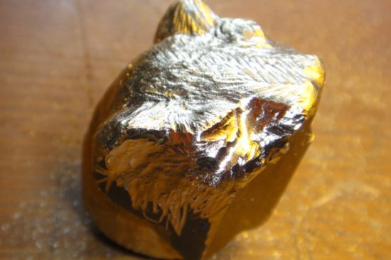

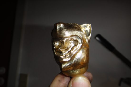

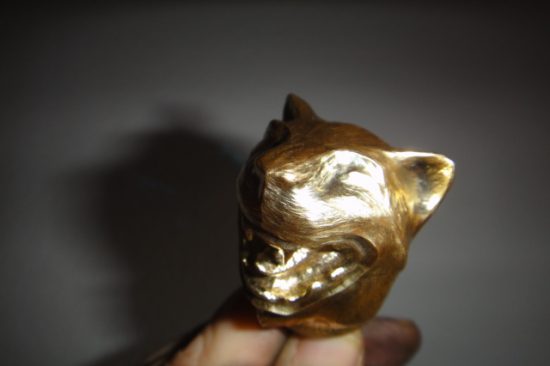

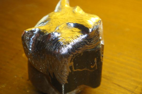

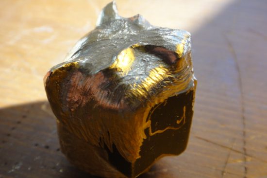

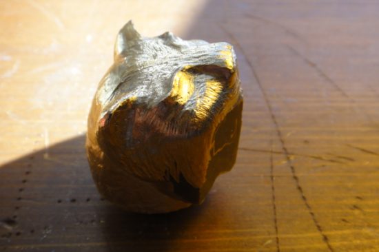

    Tigerhoved forsat..
    De sidste par dage er gået med at fin pudse og forme hoved mere fint og særligt omkring munden med tænder, tunge og læber.
    Her er 5 foto af mit arbejde med hovedet hvor jeg startede med at mærke den vej hår ligger i lag med strejf… Nu begynder det at ligne derhenad jeg ville og jeg er tilfreds og rolig igen..
