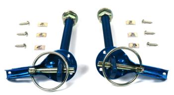

    Slutteligt er jeg begyndt at købe lidt af det mere sportlige udstyr hjem
    4 stk af disse i blå
    Samt disse smarte fætre der “undersænker” hjelm låsene så det kan synes.
    Planen er at motorhjelmen bliver rippet for alt unødigt, og det er faktisk en del på sådan en BMW. Ikke at det har meget at sige (for ærlig talt er det selvfølgelig for udseendets skyld det skal på) men jeg vil tro jeg kan rykke omkring 10kg jern af næsen på denne konto. Der sidder et enormt fjederbelastet hængsel foran på hjelmen, samt ruller indvendigt på siden, og stormkroge i begge sider på skærmene. Alt dette kan fjernes og erstattes af 200gram aluminium.
