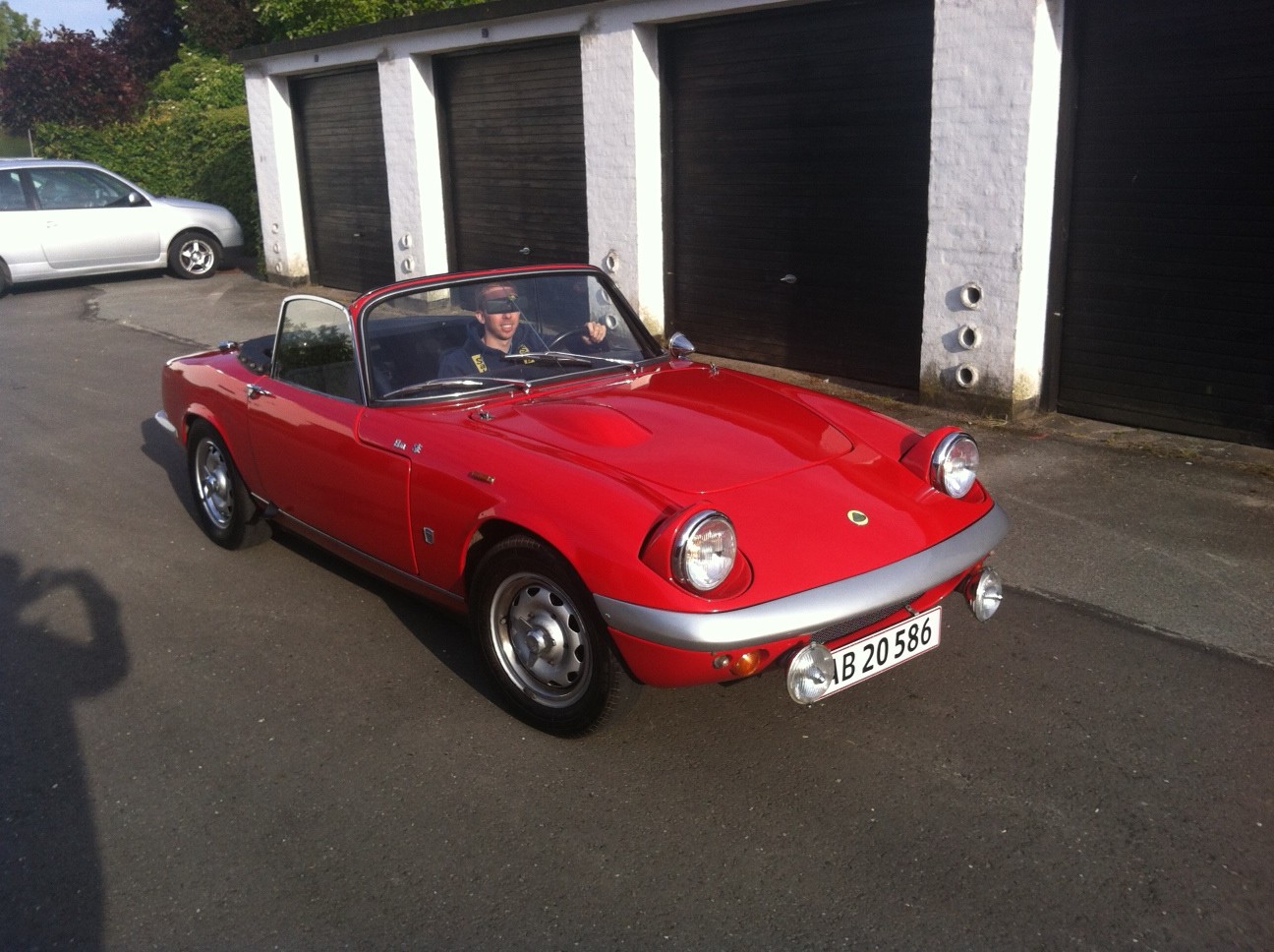

    Tillykke med den Lars. Den ser bare HELT rigtig ud. Jeg glæder mig godt nok til og se den.
    Den ser jo nærmest concours ud på billeder, og sikke en historie den har. Det er da vist den helt rigtige bil du har fundet der?

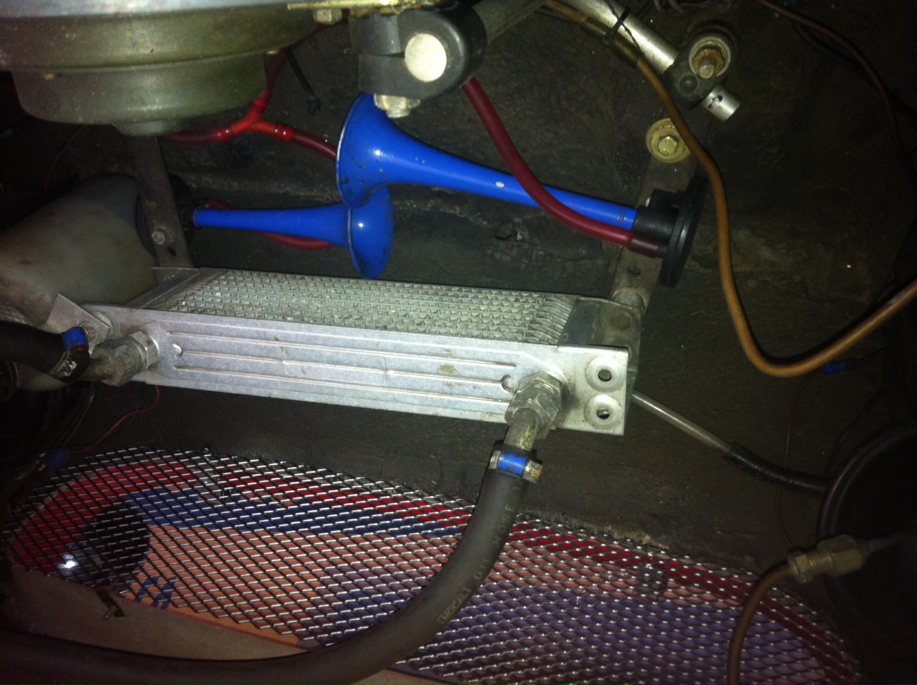

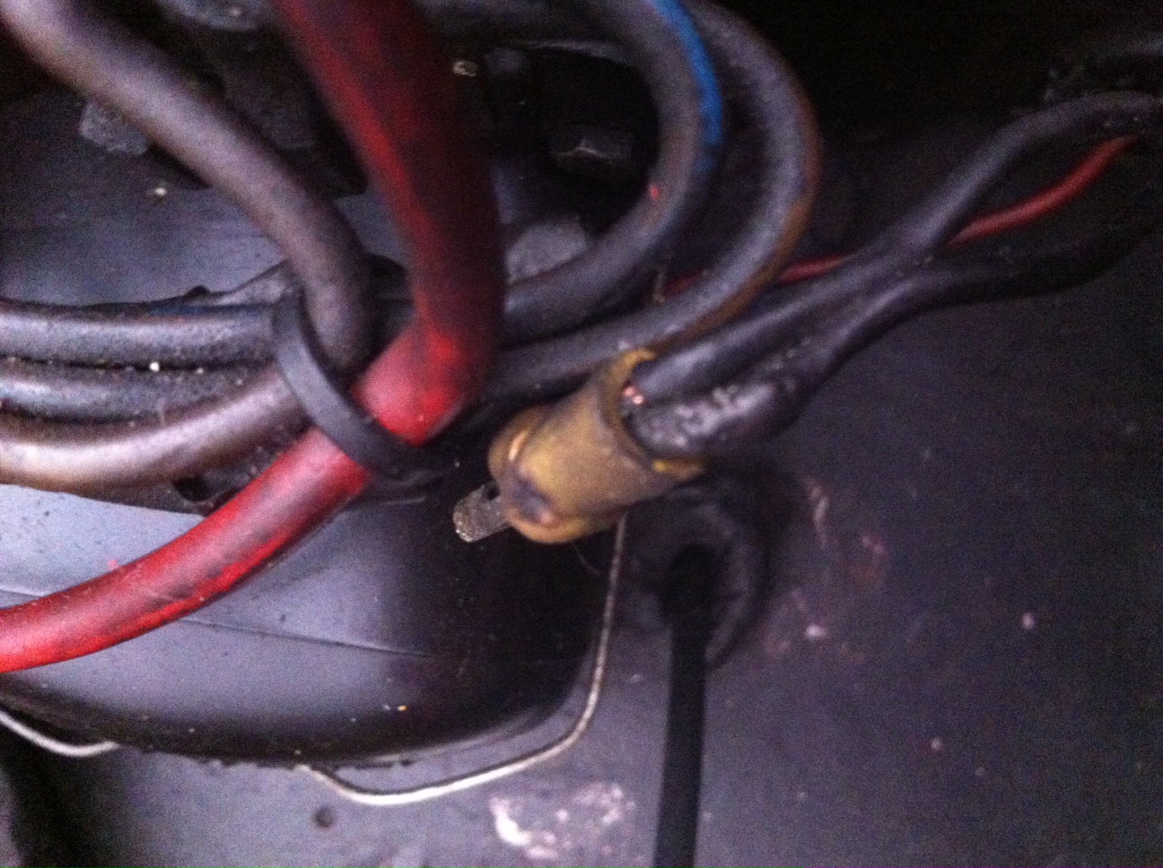

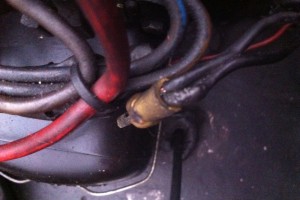

    Jeg har brug for HJÆLP fra jer der er eksperter i fejludbedring på det elektriske system i engelske biler. I går ville vi afprøve den ekstra olie køler i Lotussen. Når man tændte for den inde i kabinen med kontakten begynde ledningens plastic at ryge og smelte hvor stikket sidder ved en strømfordeler. Jeg fjernede straks stikket og tænker nu på hvad næste skridt er. Følgende spørgsmål rejser sig:
    1. hvorfor overopheder stikket
    2. hvordan udbedres det – det er vel ikke nok at sætte nyt stik på eller isolerbånd
    Billederne viser oliekøleren, det smeltede stik og Kenlowe regulator

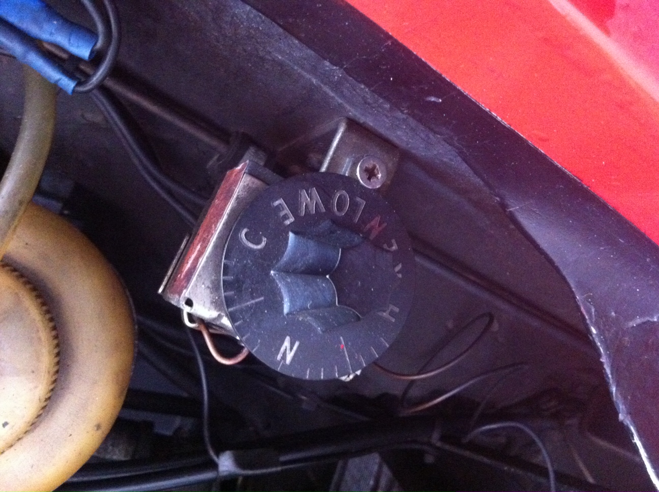

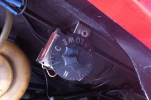

    Og så lige et tillægsspørgsmål. den på billedet viste Kenlowe justerbare termostat, hvordan indstilles den?
    Jeg håber Viaretro skarpe læsere kan hjælpe for i morgen kommer der plader på bilen og så skal dun ud og køre…..

    Som du ganske rigtigt skriver er oliekøleren ekstra monteret. Men så vidt jeg kan se, er der da ikke nogen blæser på den? Er du sikker på, at Kenlowe-termostaten ikke er til en elektrisk blæser til kølervæsken? Det er meget typisk, at udskifte blæsermotoren med en mere effektiv Kenlowe-blæser, og tilføje en termostatstyring til den. Kapillarrøret er så formentlig ført hen til køleren eller en slange dertil. Kontakten i kabinen er typisk for at man kan tænde på forhånd, hvis man godt ved at nu holder man snart i kø eller hvis man vil holde blæseren kørende efter tændingen er fjernet.
    Originalt, var der en ‘Otter’ switch monteret i køleren, som ved høje temperaturer sluttede til stel, og dermed fik blæsermotoren til at starte, og køre indtil temperaturen var nogle grader lavere. Blæsermotoren var forbundet til 12V tænding gennem en sikring.
    Mht. dine spørgsmål, så
    1. Stikket overopheder, fordi der går for meget strøm igennem en modstand. Strømmen kan være for stor, fordi blæseren er i stykker/blokeret eller bare bruger for meget strøm for ledningen. Modstanden kan være for stor i selve samlestikket pga. irrede forbindelser.
    2. Du skal adskille og rense stikkene. Først når de er klar, skal du samle det igen.
    Jeg vil foreslå, at du undersøger, om blæseren alene virker, og dernæst om forbindelserne er som du forventer. Altså noget med en 12V-forsyning gennem tænding og en sikring og dernæst gennem termostat og blæser (eller blæser og termostat) til stel. Og formentlig med
    kontakten i kabinen parallelt over termostaten.
    Håber, det hjælper lidt. :-)
    Hvis ikke P.O. har lavet et eldiagram over sine ændringer, så kan jeg anbefale at du starter nu med det her kredsløb.

    Jo jeg glemte at skrive at Kenlowe termostaten går til vandkøleren og ikke til oliekøleren. Jeg var bare interesseret i hvordan man regulerer på den eller om jeg bare skal lade den stå hvor den tidligere ejer havde den. Han har også tegnet nogle el diagrammer over sine mange ændringer dem vil jeg prøve at studere.
    Måske jeg selv er skyld i problemet da jeg har haft en del af kontakterne ude af instrumentbrædtet da jeg har tilpasset og læderbetrukket nogle tilpasningsstykker under instrumentbrædtet. Måske jeg har glemt at tilslutte en ledning uha uha.
