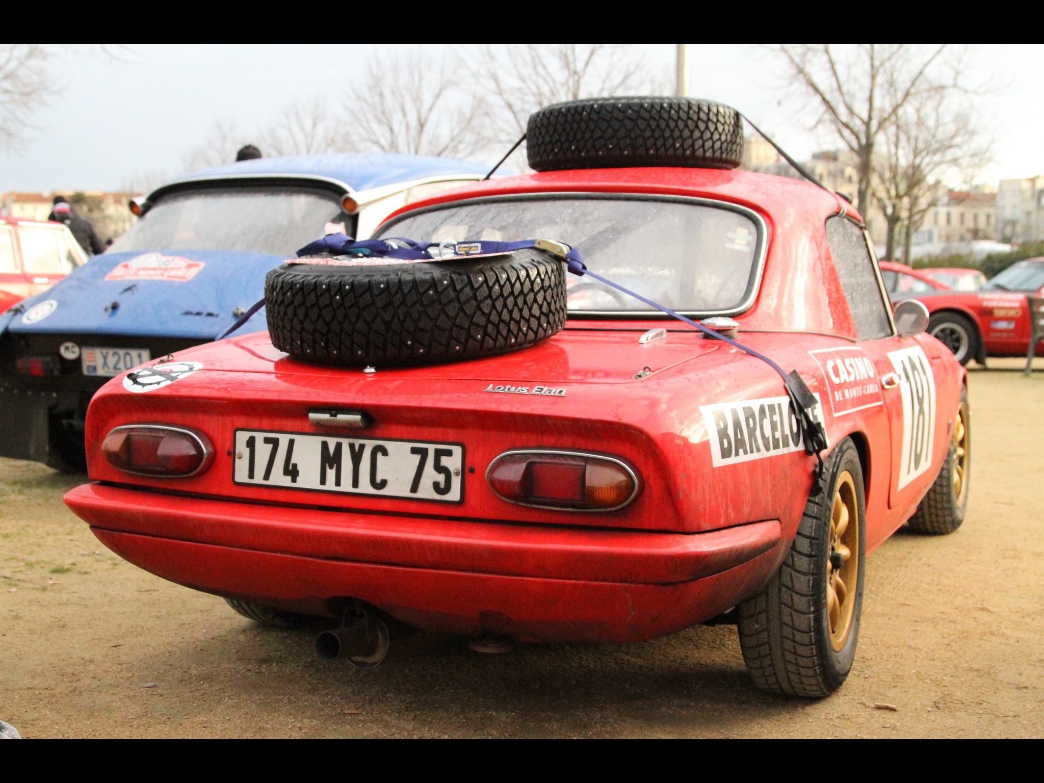

    Frygt ej vinteren… Forbered… ;-)

    Kristians billede rammer spot on. Emma har jo kørt rally og orienteringsløb hele sit liv så det skal den fortsætte med i et eller andet omfang. Min faste makker i FDM DASU Classics Arne har solgt sin Fulvia så vi skal i den nye sæson nok køre i Emma. Jeg er i gang med overvejelser over hvilken triptæller jeg skal anskaffe mig. Den tidligere ejer Egon havde hele bilen fyldt med måleudstyr. Skal jeg købe noget gammelt tidssvarende grej såsom Halda eller HEMO eller skal jeg købe en moderne elektronisk udgave såsom Monit, Brantz eller terratrip – det skal vinteren også bruges til at overveje.

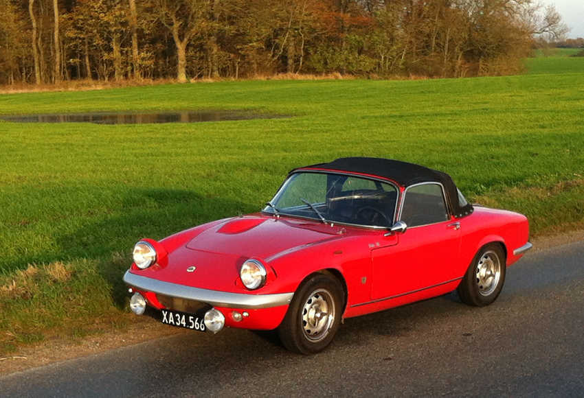

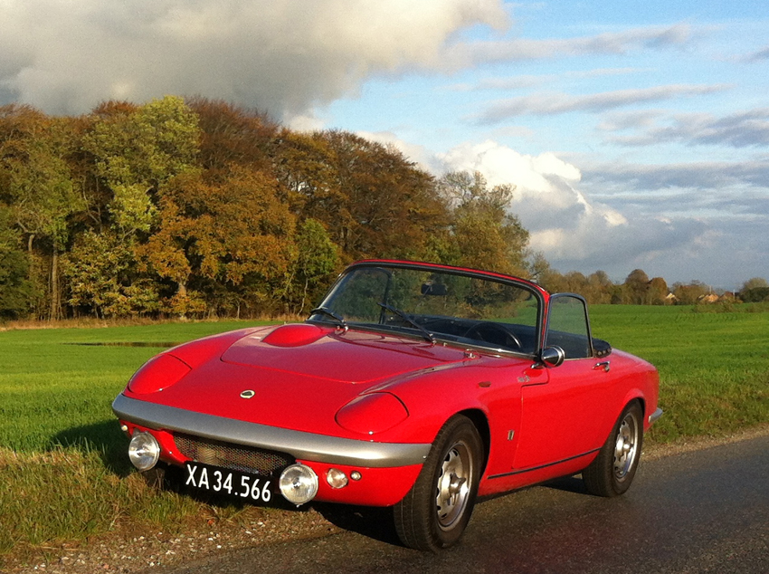

    November viser sig fra sin bedste side og Emma fryder sig over de grønne marker, der stadig lyser op i den lave eftermiddagssol. Det er tid til at afprøve kalechen også selvom det ikke er nødvendigt at køre med hat på. Det tager tid at få den op, Italienerne har altid haft et innovativt forspring her som om Englænderne gerne vil stå lidt og bakse med jernstænger og trykknapper i regnen. Måske fordi man håber bygen vil stoppe igen inden man har fået kalechen slået op.
    Emma skal have det godt her til vinter så jeg har besluttet at vinterparkere den i Autogalleriet som ligger et langt stenkast fra min bopæl, så er der også mulighed for at støtte stedet og komme forbi og skrue lidt på den og få en kop kaffe og snak sammen med ligesindede.
    Her er Emma igen nord for Egå nu med kaleche på. Bilens design lider ikke under stoftaget men “oben ohne” klæder nu Emma bedst.

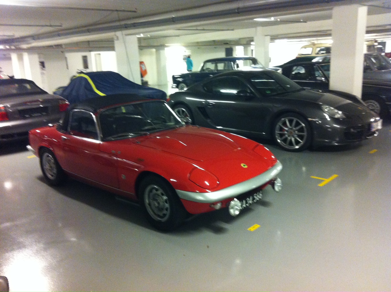

    Emma er nu flyttet ind i sin vintergarage sammen med gode nye venner. Her står den ved siden af en nyere Porsche og en Jensen. Vinteren skal bruges til at lave min kobling (hvis jeg kan finde ud af det) og så har lidt fjernprojektører, der skal tunes ind og have nye pærer.

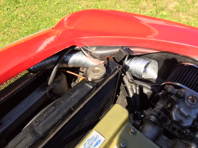

    På nettet har jeg fulgt diskussioner om varm og kold luft til webere på Elaner. Min tunede motor med ca 150 hk (iflg Carly Motors i Holland, der stod for det) bliver meget varm. Derfor er der ekstra oliekøler og monteret en el ventilator. Weberne har påmonteret K&N filtre og de suger jo en hel del varm luft ind hvor de sidder. Da radiatoren fylder hele bredden over motorrummet kommer der ikke så meget kold tung luft ind til dem. Jeg har derfor fulgt et råd som også Morten gav mig ude på Kalø træffet og monteret et alurør fra snuden forbi køleren og op til filtrene. Nu vil jeg tjekke om det giver noget effekt. Jeg vil gerne høre jeres mening om arrangementet, som jeg ved flere Elan ejere kører med.
    På billederne kan I se arrangementet. Er det et problem at den kolde luft rammer den ene weber før den anden???

    Her er et link til en artikel jeg skrev, engang da jeg var mere aktiv. Jeg fandt 10 hk mere, ved at skaffe kold luft til indsugningen, det syntes jeg var vildt spændende dengang. Der er nogle formler, så du selv kan pusle lidt med teorien og dine egne målinger:
    http://www.lotusklub.dk/forum/viewtopic.php?f=5&t=424
    Jeg tror ikke dine karburatorer oplever nogen særlig temperaturforskelle, at dømme ud fra billedet. Måske kunne man vinkle røret, så luften leveres i et mere fælles område.

    Der er kun en rigtig ting til indsugningen på en Elan. Og det er det er den originale indsugningsbox. Den har en tyk slange forbi din køler og ud i fronten. Kassen skaber ro i luften og den får kold luft ude fra fronten.
    Du kan købe den originale kasse hos Tony Thompson Racing, men den koster lidt penge.
    Og hvis du skal gøre det hele rigtigt, så skal dine karburatorer dyses korrekt. Ellers kan du skade motoren hvis den får for mager blanding.

    Hej Ulrik
    Det vil sige den går bedre med den originale boks i stedet for de to K&N som den tidligere ejere har kørt med i sikkert mange år?. Hvorfor skiftede han, kan man spørge. Det ser selvfølgelig cool ud med de to filtre og giver en rå indsugningslyd, men du har måske ret i at det originale set op er bedre.
    Hvem kan hjælpe med at stille dyserne korrekt?
