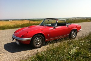

    Why can’t we all have Elans? spurgte en kendt engelsk motorjournalist for nyligt i forbindelse med en test og jeg kan kun give ham ret. Jeg kan ikke lige nu forestille mig en sjovere klassiker at turer rundt i sommerlandet med. Jeg er dog ret inhabil og har ikke prøvet så mange andre åbne klassikere, men kan godt forstå når de engelske klassiker blade i forbindelse med modellens 50’års jubilæum kalde den verdens bedste sportsvogn fra tresserne.

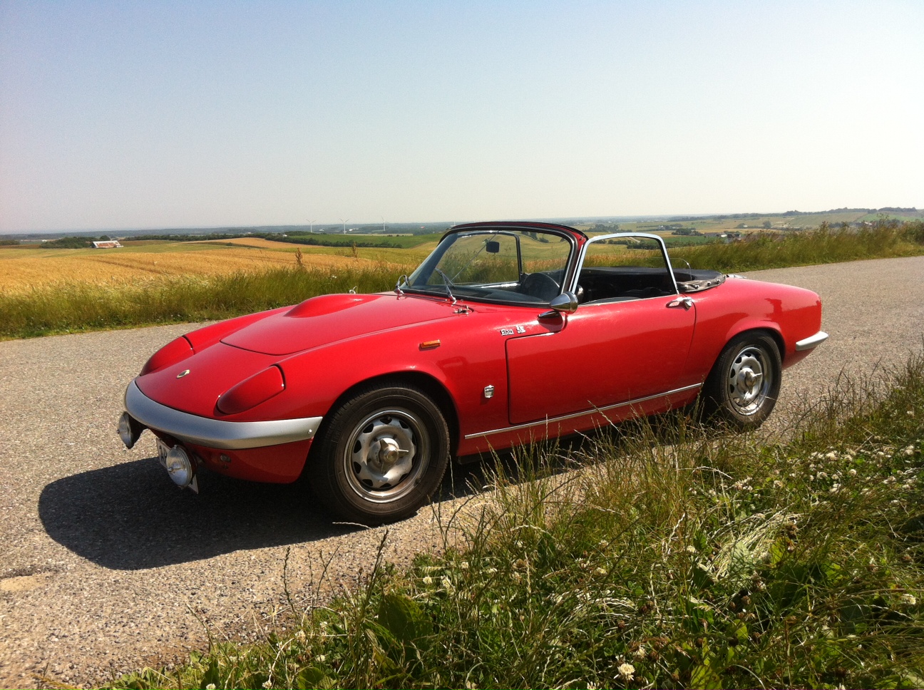

    Man skal køre i sin klassiker siger I så jeg tog den med i sommerhus i det nordjyske og den kørte uden at kny derop og tilbage igen selvom den kedede sig under motorvejskørsel. I ugens løb er den så blevet rørt så rigeligt på små markveje, skovveje, strandveje og det der ligner og jeg har haft et stort smil på hele vejen. Fantastisk at køre med god fart ind i et sving, mærke bilens kontrol og sikre styring og så accelerere ud med speederen i bund med en skøn lyd i øret fra webere og udstødning.
    To gange kørte jeg ind i et skybrud. Ikke noget med at sætte kaleche op (det tager også så lang tid at det er blevet tørvejr igen) jeg kørte bare videre i bedste engelske stil drivvåd men stadig smilende. Bilen kan faktisk overleve en syndflod hvilket er rart at vide.

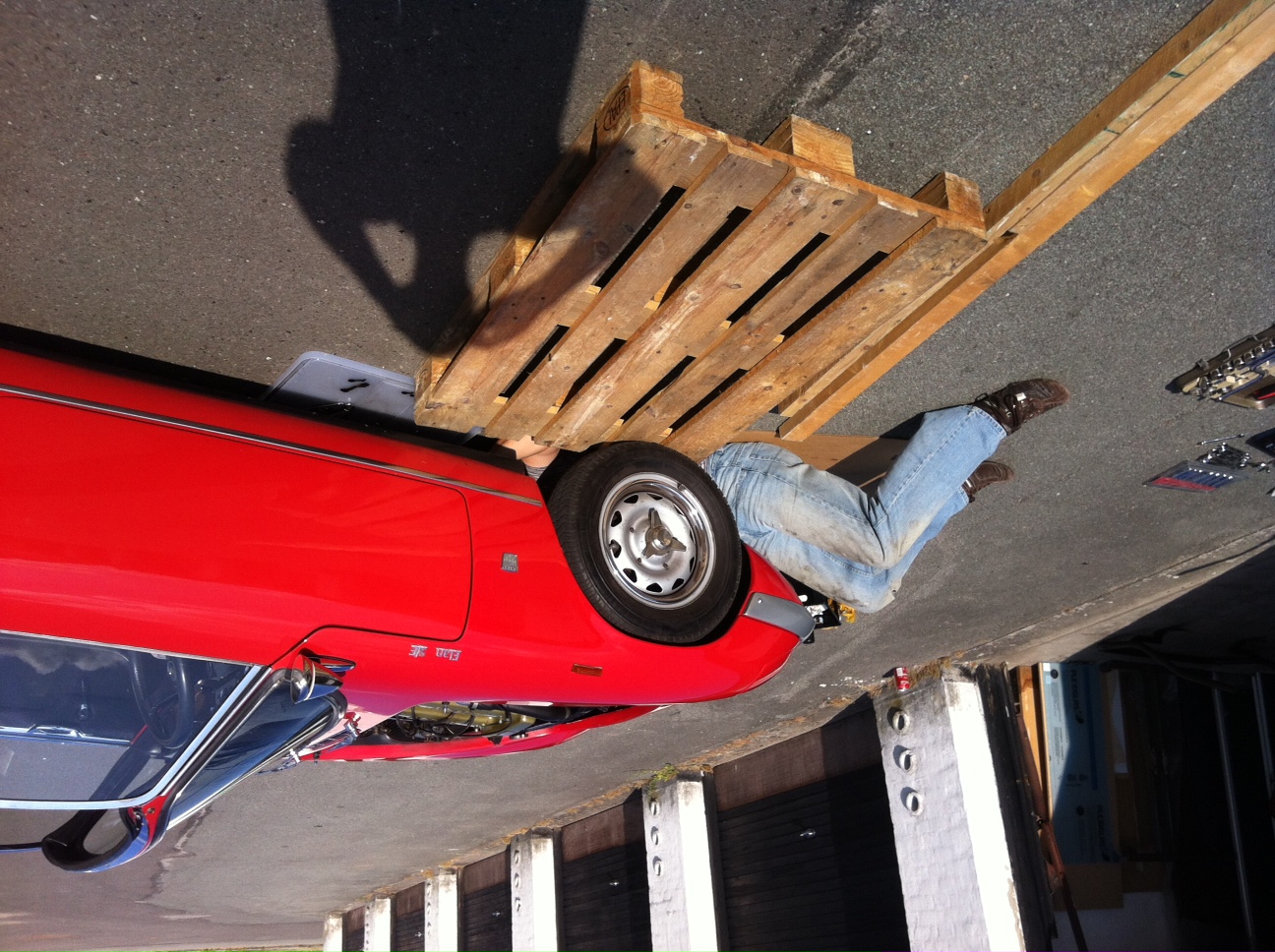

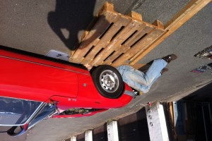

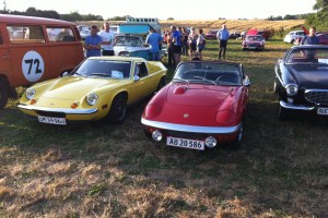

    Så er der gennembrud. Jeg har haft besøg af Peter Bødker, der var på vej til Kaløtræffet i sin skønne Lotus Europa. Vi fik ved fælles hjælp Emma op på en palle og Peter krøb ind under bilen og fik udluftet koblingscylinderen medens jeg sad og pumpede på pedalen. Efter et stykke tid og meget pumperi fik vi koblingen til at fungere igen og vi drog sammen ud til Kalø i de to Lotusser, der klædte hinanden godt på vejen.

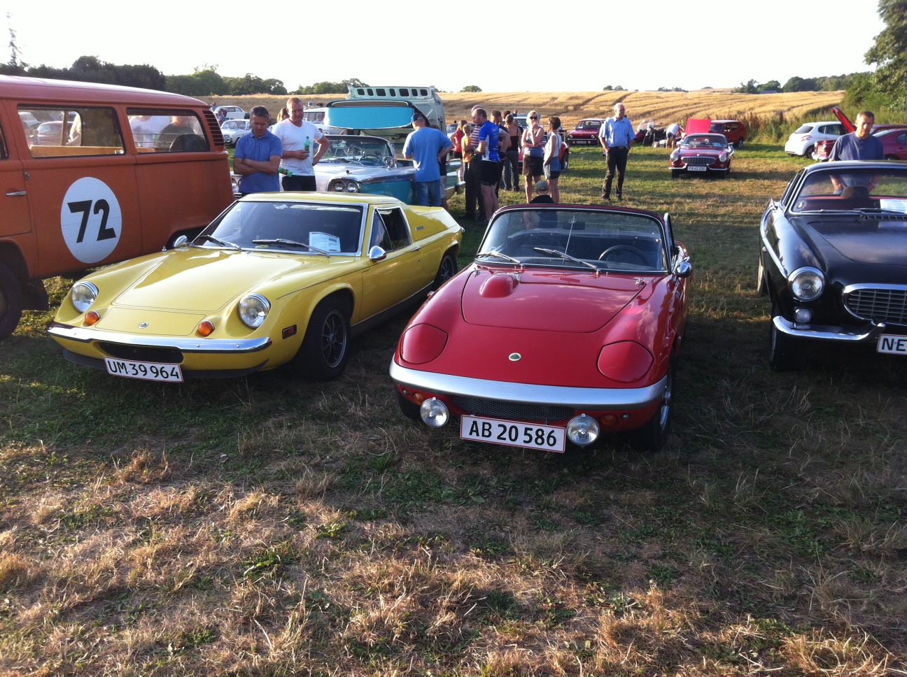

    Der var fuld besøg ved Kalø med rigtig mange biler denne tirsdag heriblandt en lille håndfuld Lotusser. Seven, Elan, Europa og Elise. Godt vi kan vise mærket frem mellem alle amerikanerbilerne og den blandede skare af Porsche, Jaguar, Alfaer m.m.
    Stor tak til Peter for den nødtørftige reparation, der gør det muligt at køre ud til mekanikeren. Allerede på hjemturen fra Kalø var det nødvendigt at pumpe lidt indimellem så bilen har nok brug for et grundigere eftersyn af pakninger og tætninger.
    På vejen hjem skulle Peter lige vise sig og køre fra mig fra grønt lys ind ad Grenåvej. Min dårlige undskyldning må være enten at jeg lod ham vinde som tak for indsatsen eller indrømme at en Europa er hurtigere end en Elan eller også turde jeg ikke endnu køre bilen ud i gearene. Hov vent lidt Peter er yngre end mig, har fem gear og en ny udstødning på – det må være forklaringen.
