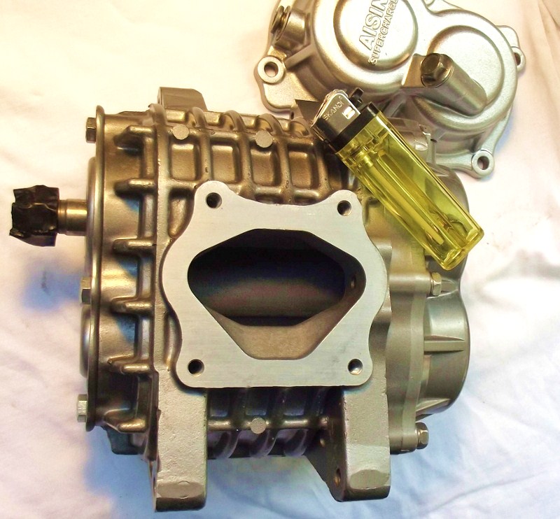

    Der var ikke rigtigt noget at forholde sig til, størrelses-mæsigt, på dit billede.
    Nogen gange når jeg post’er noget hvor størrelsen af dimsen er vigtig
    smider jeg en ‘kendt størrelse’ ind så man har et sammenlignings-grundlag

    Åhhh hvor er den kær! Til Motorcykel?
    #56346
    Yep ! Jeg har sårn en siddende på min Indian:
    http://i207.photobucket.com/albums/bb220/octane98extra/IMG_0750.jpg
    og den der på billedet ryger på min “Nimbus”
    http://i207.photobucket.com/albums/bb220/octane98extra/1-31.jpg
    De stammer dog fra en bil: en lille Subaru Vivio 658-cubik tingest.
