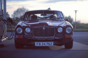

    Jeg kan godt se det er længe siden jeg har været forbi her! Og skal prøve at tage mig sammen til at få opdateret min tråd.
    Kort fortalt kan jeg sige jeg har fået vognen på gaden igen! Det er stadig et rullende projekt med et kompromis her og der men den har fået asfalt under sine hjul og det er det vigtigste! :-) Jeg skal flytte værksted. Og så var det jo nødvendigt at få en kørbar bil ud af alle de stumper og dele jeg har liggende. Den hvide Jaguar blev hugget op her i løbet af vinteren. Jeg lod mig friste og monterede indsprøjtningen fra den her i foråret. Som en form for mellem etape inden jeg sætter mine spjældhuse på. På den måde kan jeg dele opgaven op og teste de forskellige systemer. Når jeg har fået lidt mere til at virke, skal jeg nok tegne og fortælle lidt her! Mvh Christian
    #100463
    Lækker læsning Christian… og hvor ser den dejlig ikke-Jaguar-agtig ud på det billede = skøn fremtoning!
    Jeg glæder mig til at læse mere om projektet, når nye bjerge skal bestiges.
    Mvh. Jacob

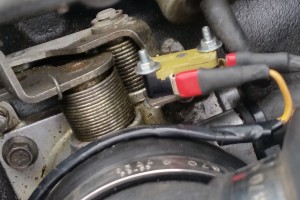

    Mit S3 Bosch sprøjt er udstyret med en microswitch der sidder på speedertrækket. Den fortæller computeren om motoren køre i tomgang eller om der bliver givet gas. Hvis den switch er justeret forkert eller defekt, så tror computeren at motoren hele tiden skal have et ekstra tilskud af benzin. Min var justeret forkert, og da jeg var færdig med at rode med den så var den defekt… (et stik ben knækkede af)
    Det er jo hvad der kan ske.. Min første tanke var åh gud alt er tabt! Hvor finder man en microswitch til et indsprøjtnings anlæg fra 1981.. Svaret er SNG Barret. Den kom med posten efter en lille uge og kostede 10 pund! Det har bestemt hjulpet lidt på benzinforbruget men der er stadig plads til forbedringer!
    En anden ting der nager mig er de to fjedre der ses på det vedhæftede billede (lige ved siden af den før omtalte switch)
    Det er retur fjedrene på spjældet og de er trætte! Dem har SNG Barret ikke.. Så nu venter der et spændende stykke goggle arbejde med at støve sådan nogen op!

    Smeden
    110 Indlæg
    Vi prøver lige med et lidt mindre swicth billede!
    #102023
    Kan det betale sig med med noget rengøring og smøring, så fjedrene får de mest optimale betingelser? Kan der være lidt slør, som akslerne hænger i, der evt kan udlignes?

    Hej og tak Kai
    Mit nævnte forbrug er jo for en langtur ;-) Det ser desværre lidt anderledes ud hvis vi taler om en tur gennem København i myldretid. Det har jeg endnu ikke regnet nærmere på. Men jeg tør godt spå om en halvering!
    Med hensyn til mine fjedre så er første skridt naturligvis at forsøge en renovering! Det er morgendagens projekt! Det kunne jo være det lykkes med lidt snilde! Ellers er mit håb at Jaguaren deler spjældhus med andre biler udstyret med et tilsvarende Bosch system!

    westmus
    122 Indlæg
    Personligt ville jeg have større mistanke til noget i mekanikken går trægere end tiltænkt,pga slitage eller manglende smøring, end at det er fjedrene der er blevet slappe. Sådanne returfjedre placeret på selve spjældakslen er vist almindeligvis (sikkert med vilje) ikke specielt stramme.
