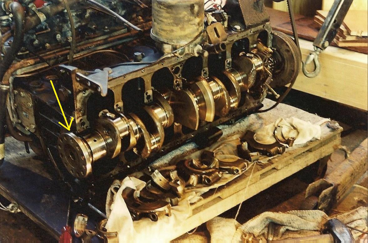

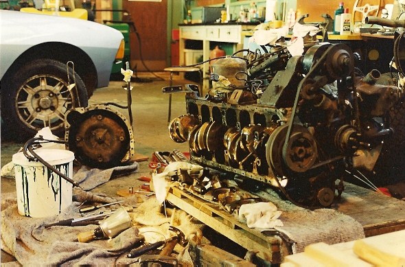

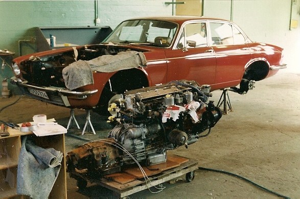

    #56292
    Skøn skøn historie ! Keep it up !!!
    Bringer minder frem at se XJ6 indvoldene krænget ud på billederne her.
    Havde for nogle år siden sådan en bil. Det var min eneste bil .. arbejde/fritid ..
    til og med en dejlig tur rundt i nord Italien og syd Frankrig.
    Dejlig bil, men man blir’ lidt træt når man skal skifte den der pakning mellem
    motor og gearkasse der er lavet af tjære og skæg fra skotske heste eller sådannoget,
    og burde forhindre at den pisser olie ud og lægger et visit-kort ved hver eneste parkering.
    Den kostede kun 87 kr. men det involverede at man ryddede motorrummet, hev hele motor/gearkasse klumpen
    ud, skilte dem ad, trak bundkarret af, halv-løsnede noget knast-kæde-noget (frit fra hukommelsen),
    trak hele krumptap-mollevitten ‘ned’, skiftede pakningen….og så tilbage i omvendt rækkefølge….efter få tusind km. drypper den naturligvis olie igen
    ..her inde bagved i rillen skulle den ene del af pakningen fra helvede ind
    ..men en skøn bil at køre i.
    Glæder mig til at se mere på din tråd her !
