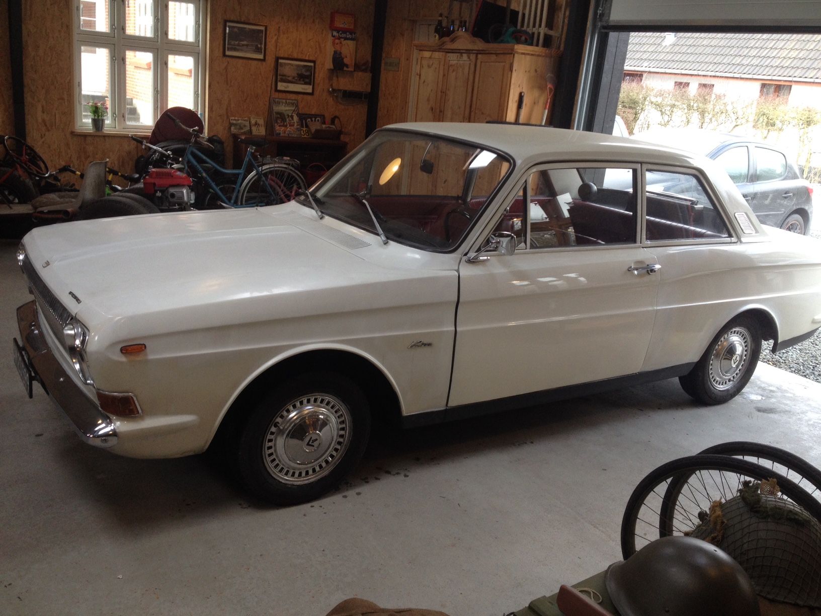

    Hey…

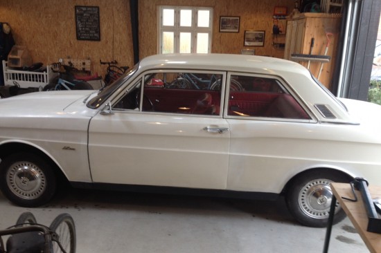

    Går og nyder den nye… Gamle taunus jeg købte for et par uger siden…
    Der er jo hele tiden lidt man kan gå og rode med..:)
    En af de ting der hele tiden springer i øjenene er lakken.
    Da jeg købte den var det naturligvis et godt argument i pris forhandlingerne… Men jeg kunne godt tænke mig at rette lidt op på det.
    Jeg vil ikke koste en fuld omlakering …( selv om det kunne være lækkert)…
    Har været ude i om man skulle prøve, en gang hjemme lakering… Man kan jo hurtigt tænke at det jo ser ret nemt ud når man har set lidt youtube :)
    Men men.. Det er jo lidt af et projekt…
    Nogen der har erfaring med “hjemme lakering”?
    Alternativt har jeg tænkt at våd slibe den og efterfølgende polere den op..
    Bilens nuværende lak er lidt en blanding af plet maling og to døre der er blevet skiftet, hvor farven… næsten… Matcher…
    Ved godt jeg ikke vil få et til at matche 100%.. Men måske man ville kunne få et mere ensartet udtryk….?
    Det gode ved den dårlige lak er jo at det næsten kun kan blive bedre uanset hvad…:)
    Ideer, gode råd eller forslag modtages gerne …:)

    HVIS du vil ofre tid og penge på lak, skal du nok have justeret dørene først, det ligner på billederne at de sidder for langt tilbage, hvis det ikke er muligt at justere ordentligt kan du spørge sælger om han har de gamle døre stadig, der er sikkert rust i, men måske nemmere at fixe dem hvis den skal lakeres alligevel.

    Tillykke med den. Jeg er på samme hold som de øvrige og siger brug den som den er, måske med lidt dellakering, men jeg ville ubetinget arbejde på at få dørene justeret på plads. Den store spalte foran døren og tilsvarende ingen spalte bag fanger mit øje meget mere end lidt træt lak.

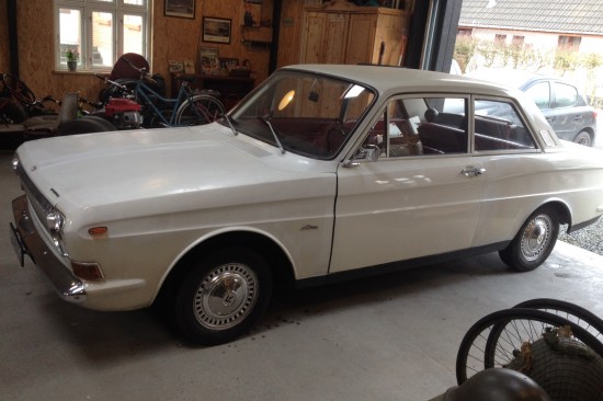

    Det er især de to døre der afviger lidt. Det er som om, de er en anelse mere creme hvide end resten…så det kunne måske være en løsning.
    Tror bare jeg gerne vil have den lidt mere ensartet i lakken…

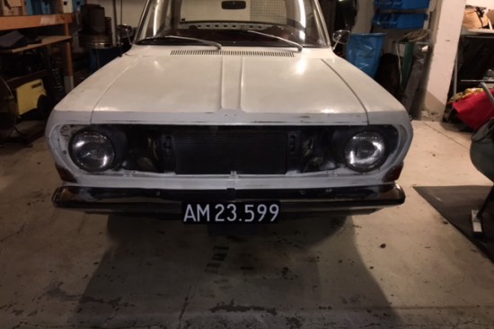

    Så er der gang i garagen igen… Er ved at gøre min Ford Taunus klar til maler…….
