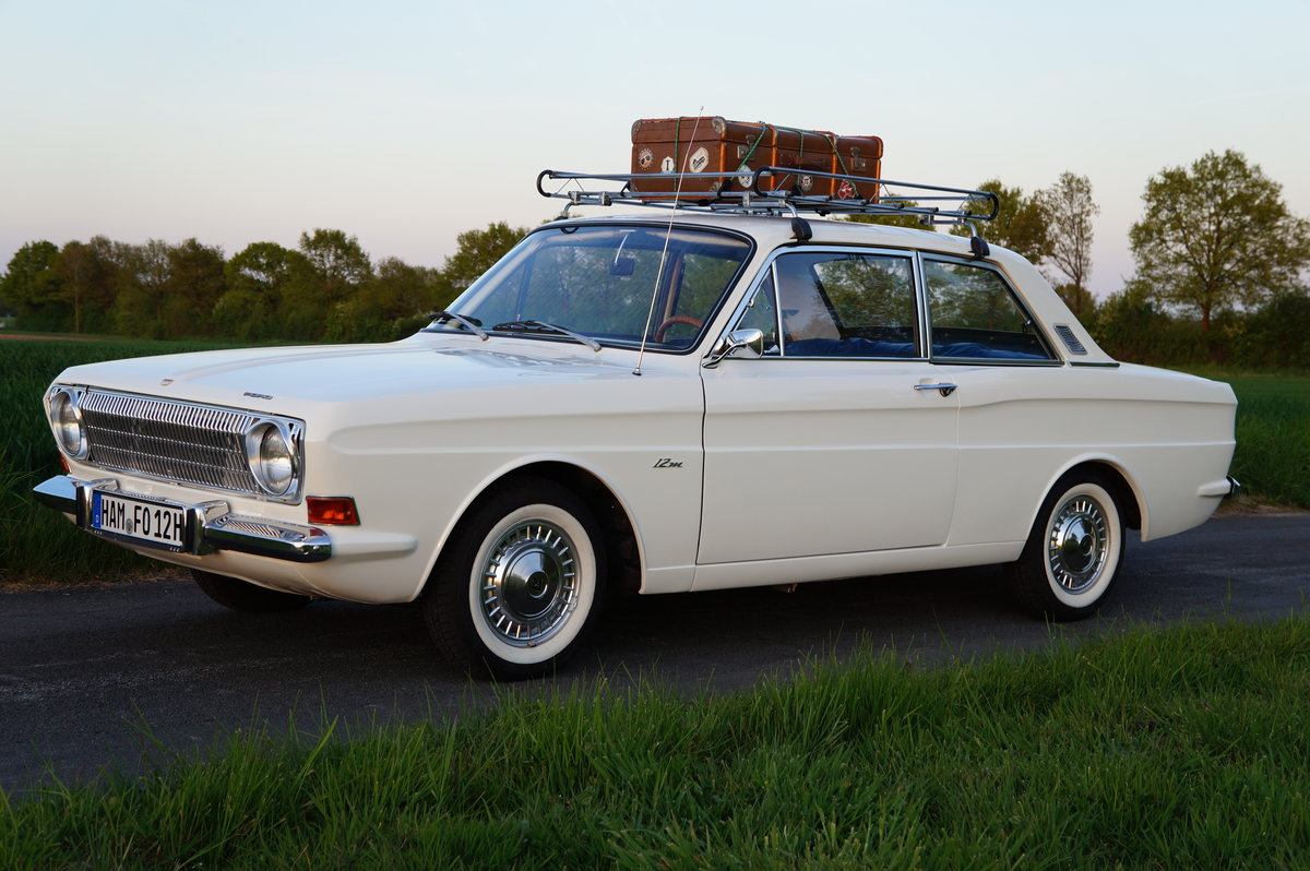

    Planen var at den skulle afsted i dag, men den fynske vinter satte desværre en midlertidig stopper. Jeg fik derimod startet bilen op efter at den har stået stille de sidste 5 mdr.- Lige et skud strøm og så var der gang i den igen :)
    Ja den får en hel lak… Jeg skiller dog ikke hele kabinen og motor, men ruder skulle også gerne ud. Tror det bliver et bedre resultat i sidste ende..
    Mht fælge, så er planen lige nu, at male stålfælgene i samme røde nuance som kabinen, bibeholde crome V4 center kapsler og evt et sæt hvide dæksider.
    Den skulle gerne ende ud lidt ala vedhæftet billede :)
    (( Hvis alt går vel..!!)) :)

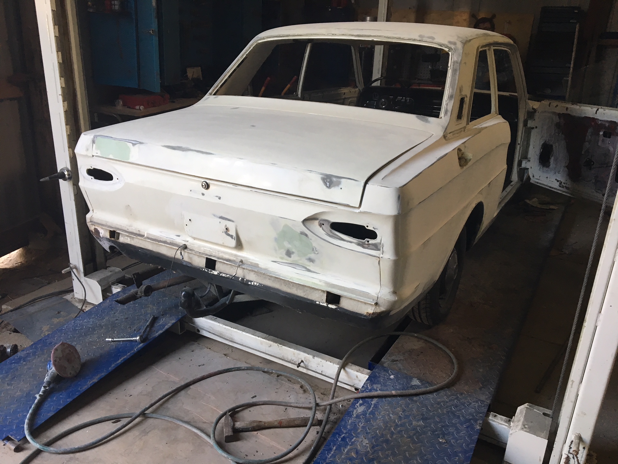

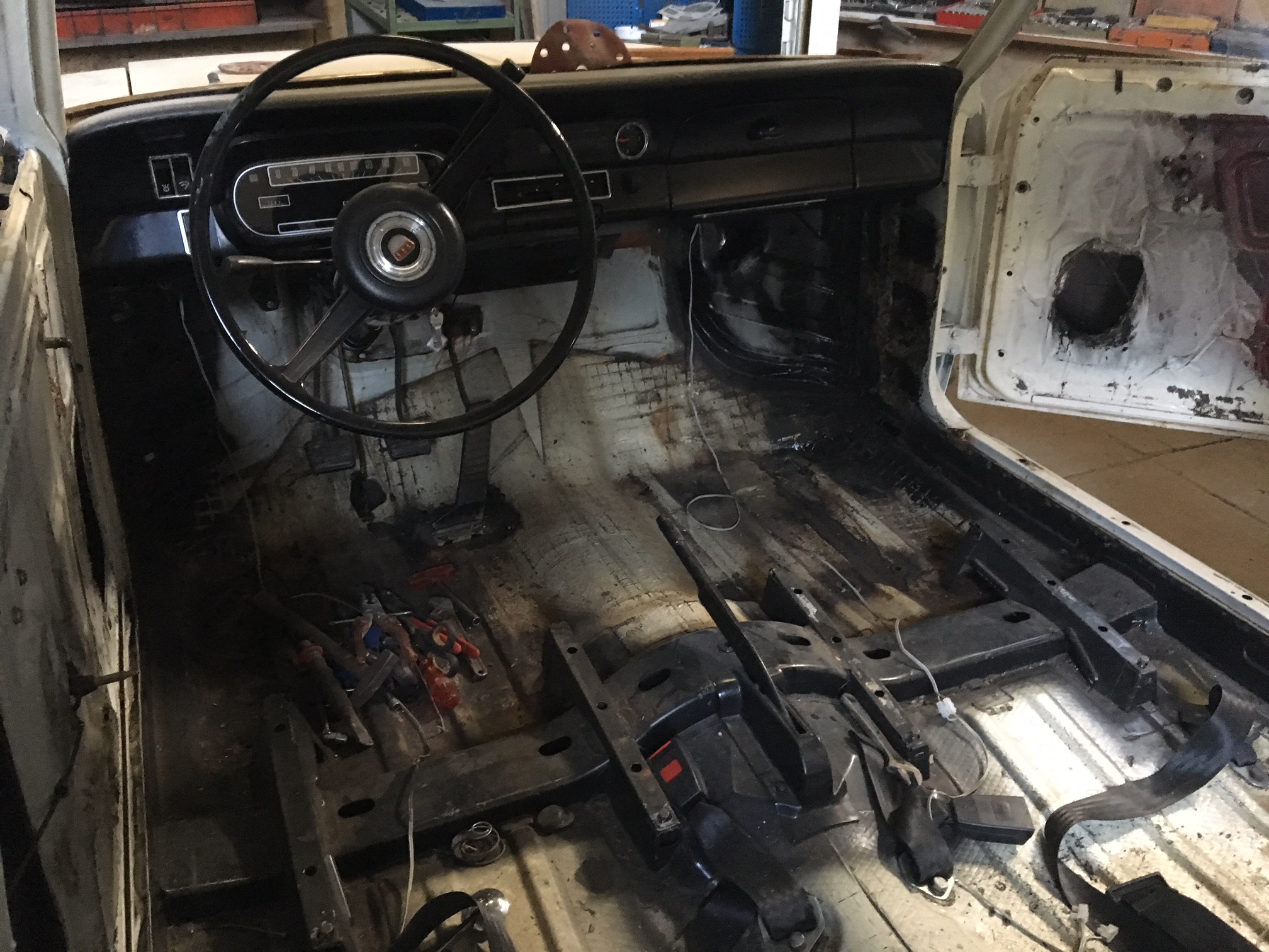

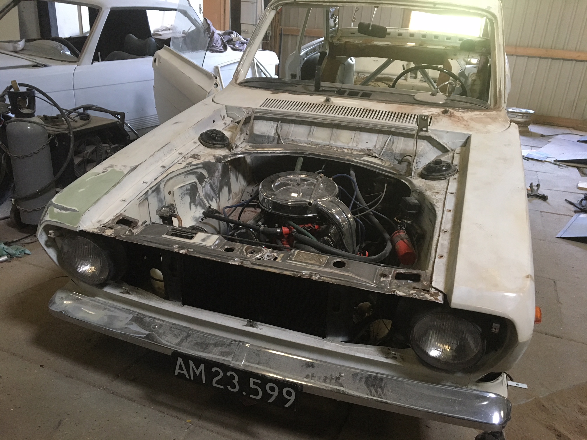

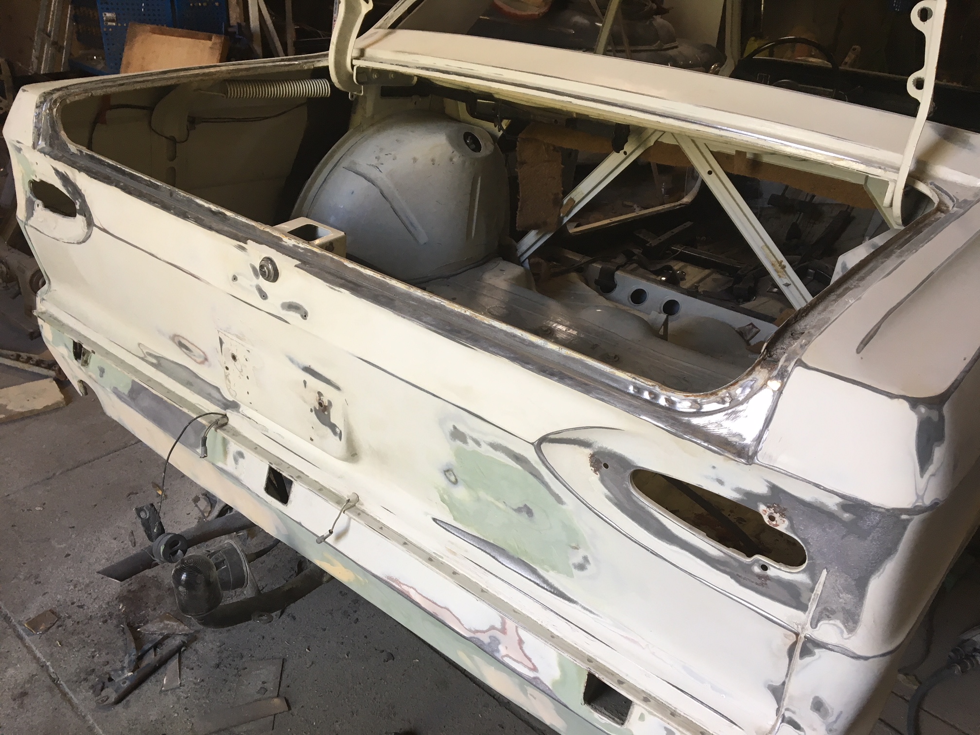

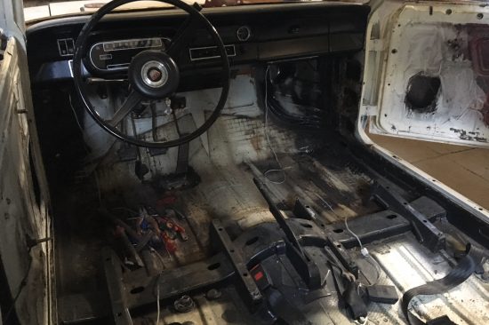

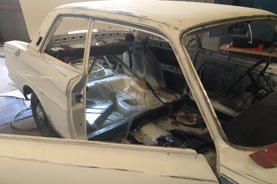

    Var her til aften ude og kigge til bilen hos min maler. Hold da op den var blevet skrællet!
    Vildt at se sin bil der for nogle uger siden stod varmt og godt i garagen og ventede på foråret. -og så nu, hvor den står helt skrællet og slebet.
    Jeg var meget spændt på hvordan det stod til med rust i diverse afkroge, nu hvor bilen stod “nøgen”.. Heldigvis var der kun ganske lidt. Et lille hul på størrelse med en 2 krone i bunden og så lidt kant rust i panelet under kofangerne.
    Derudover bliver skærme og døre rettet til og et par små buler bliver rettet ud.
    Jeg har fra start besluttet at jeg ville bibeholde den originale rå-hvide farve, men nu , da bilen står som den gør, er der pludselig mulighed for et farveskifte…..og nu er jeg jo lidt i syv sind.
    Kan godt lide ideen i at holde bilen i original farven. Synes den hvide farve og den røde kabine passer meget godt sammen og er en klassisk kombination…
    Men kunne der være andre farver der ville passe til både bilen og kabinen?
    Maleren har givet mig en uge inden han bestiller farve og bad mig gå i tænkebox så længe…
    Forslag og kommentarer modtages :)

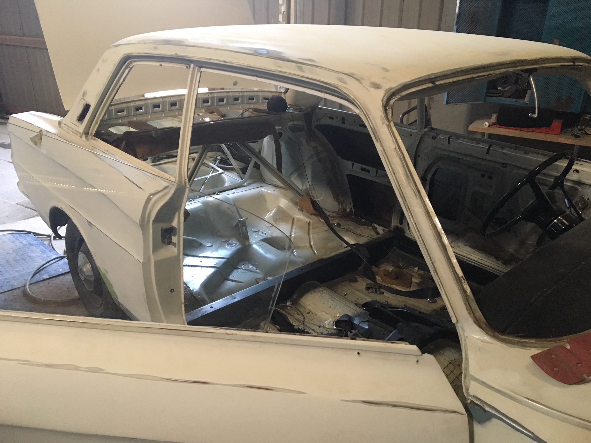

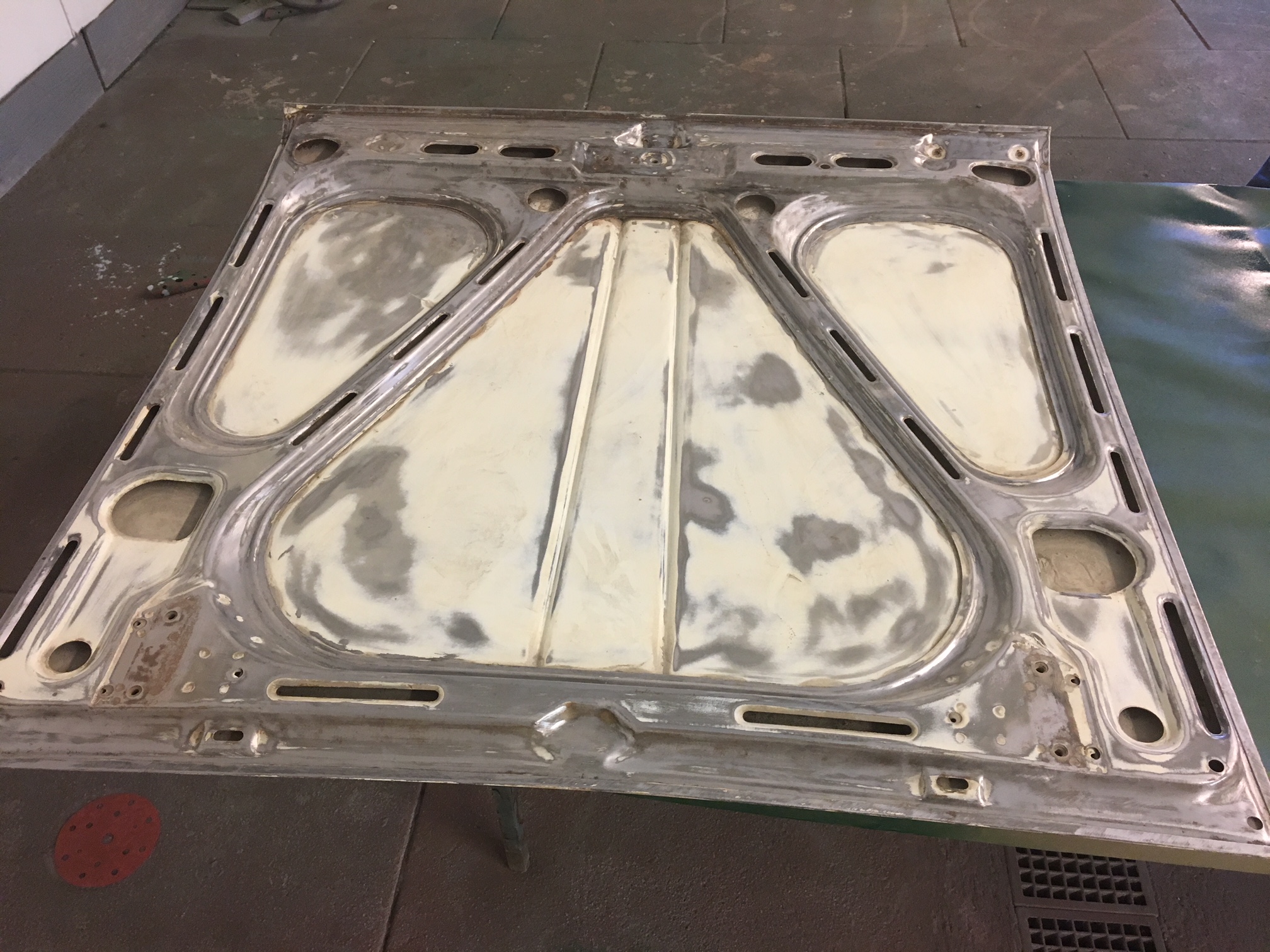

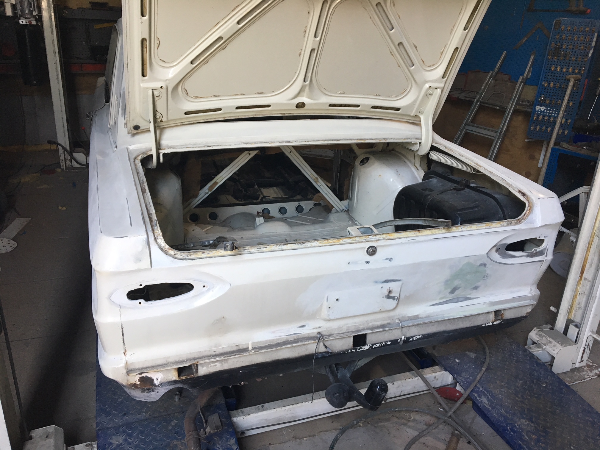

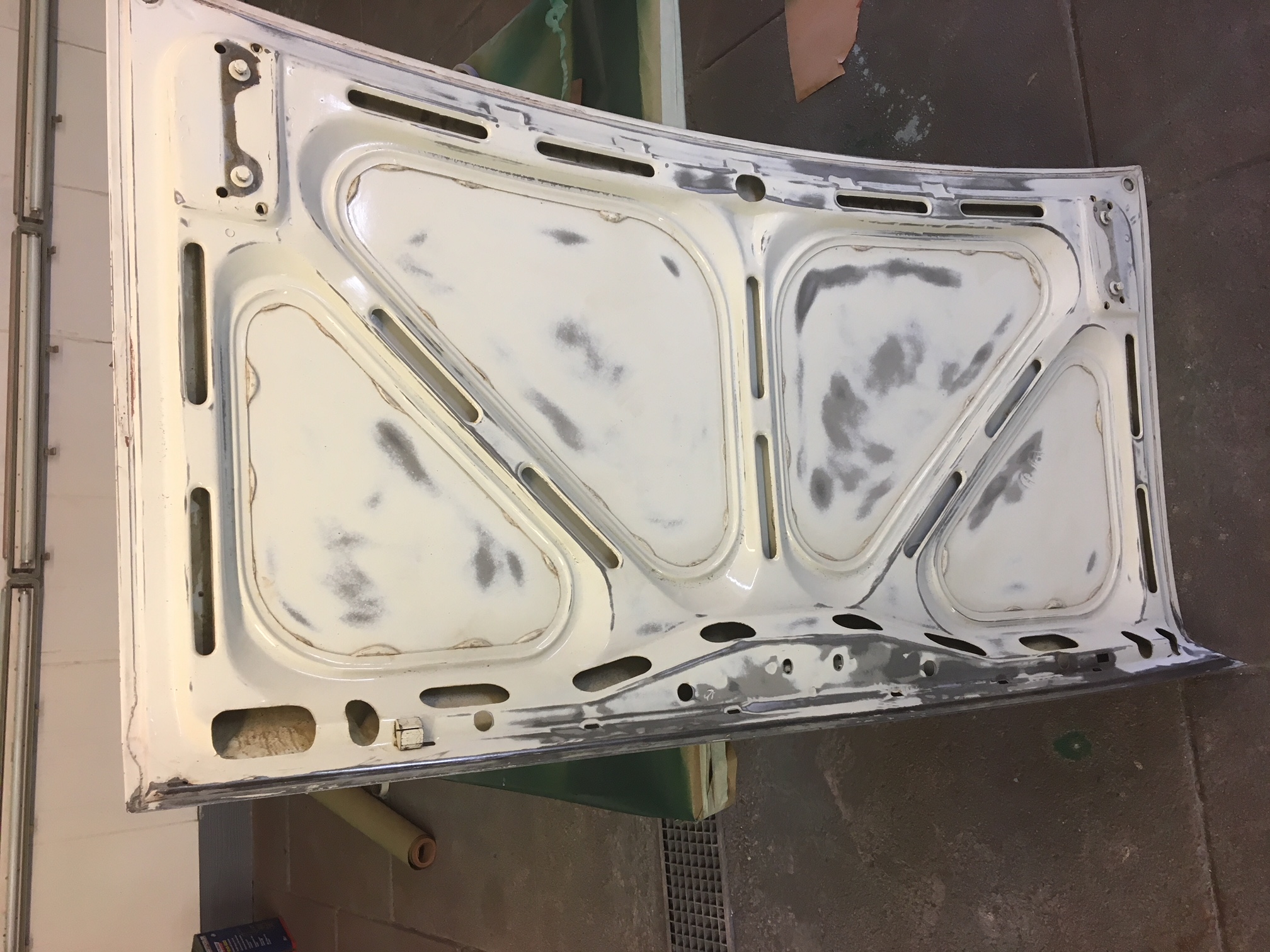

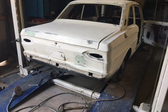

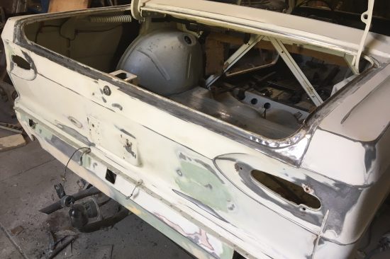

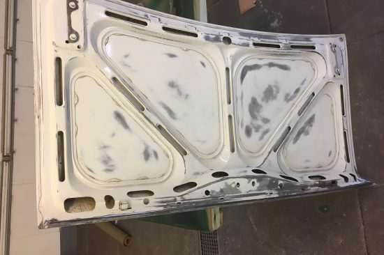

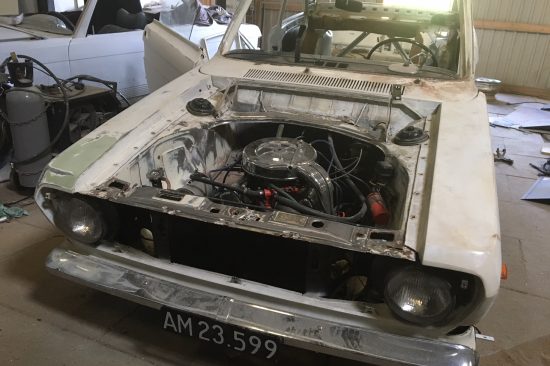

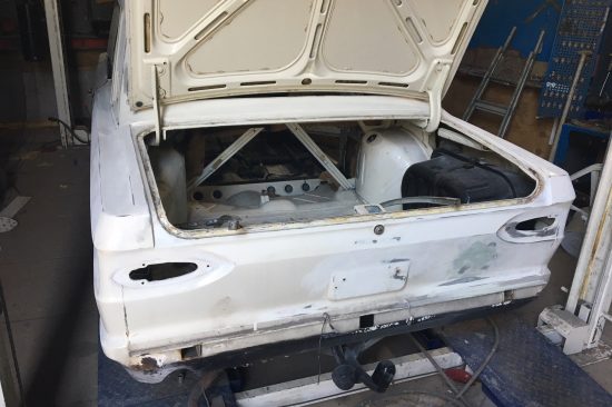

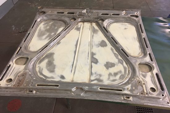

    Var igen forbi min maler i løbet af ugen, for lige at se hvordan arbejdet skrider frem…
    Jeg gik jo og havde en forestilling om, at billen næppe kunne skilles mere af en sidst jeg var der……. men det kunne den så åbenbart..!
    Nu var døre, motorhjelm og bagklap også afmonteret, desuden var flere dele i motorrummet også afmonteret, så den også kan blive malet der..
    Desværre fandt han også lidt mere rust i panelerne langs siden af bilen, som ellers var kittet fint ud med spartel masse.
    Men det bliver nu slebet væk og så bliver der svejset et nyt stykke i.
    Så mine forestillinger om, at komme ud at trille 1. Maj bliver skubbet lidt… Nu SKAL den blive klar til Wedelslund 5. Juni
