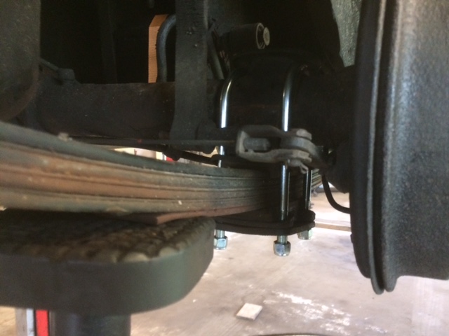

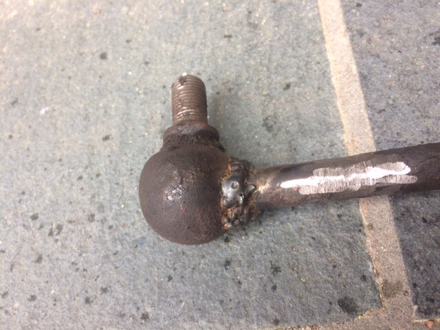

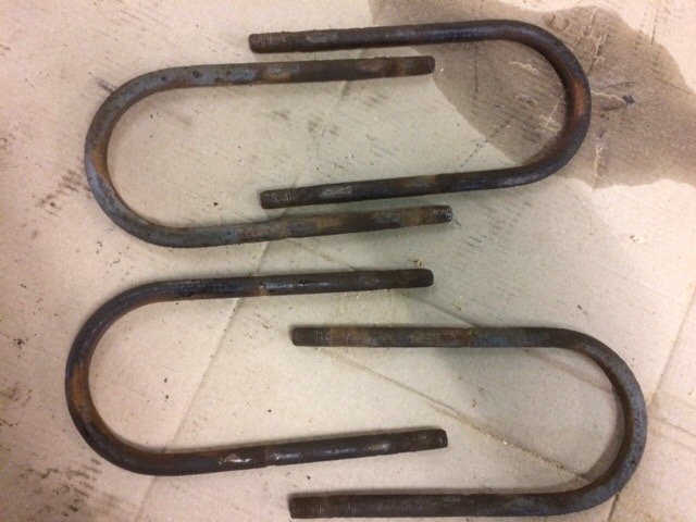

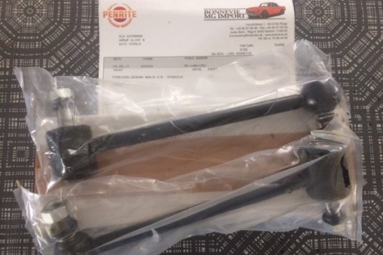

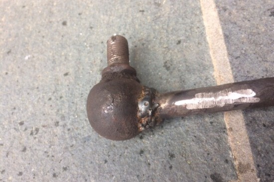

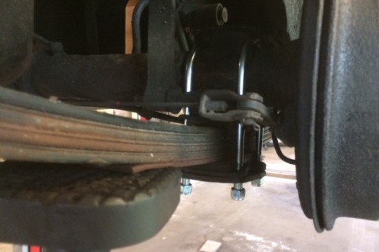

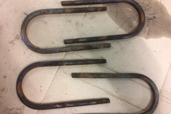

    På Sjællandsringen begyndte MGen at slå lidt med bagenden når jeg skiftede gear eller gav fuld gas. Det gjorde den også efter MG Sport i Bogense sidste år. Den gang var det møtrikkerne på U-boltene der holder bladfjedrene fast på bagtøjet der var gået løs, så der var lidt slør. Gevindet på U-boltene var lidt mølædt, så jeg havde købt nye U-bolte, men ikke fået dem monteret endnu. Jeg kørte derfor i hobbyklubben for et par dage siden, for at skifte dem. De var imidlertid ikke gået løs. Til gengæld var forbindelsesarmen mellem støddæmper og bagtøj i venstre side ved at knække.

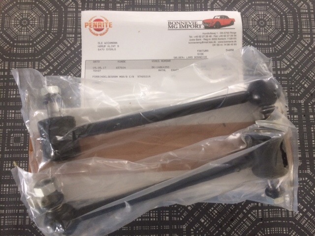

    Den hurtige løsning var at svejse den. Men jeg tør ikke køre MG Sport i Bogense på søndag med sådan en løsning. Jeg ringede derfor kl 17 til min reservedelspusher på Fyn, Bonnevie MG Import, og næste morgen kl 9 fik jeg to nye forbindelsesarme leveret. Flot service, og ikke dyrere end direkte fra UK.
    De er nu monteret sammen med nye U-bolte.
