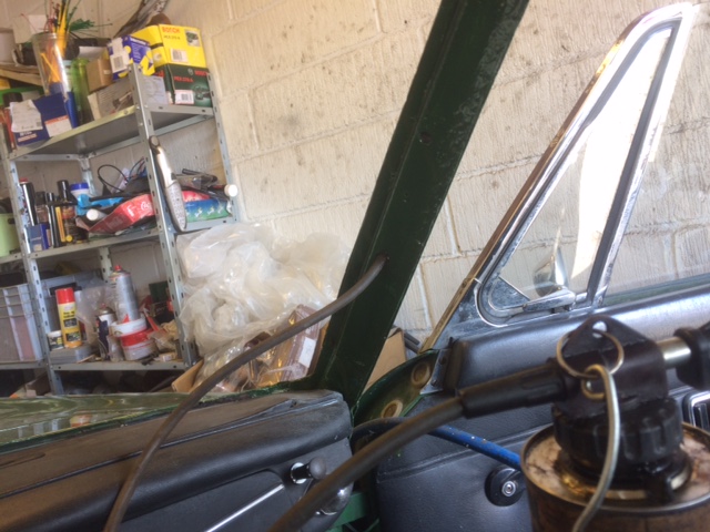

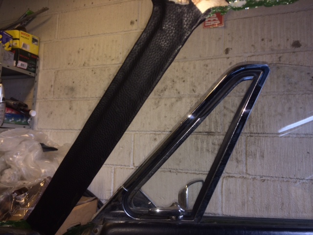

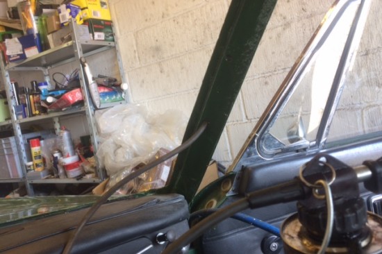

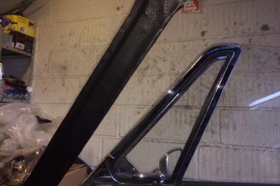

    Vinduesrammen er nu blevet malet og rustbeskyttet. På bagsiden ind mod bilen under den sorte nappa var der et 10 mm hul. Det gav muligheden for at sprøjte A-stolpen med Dinitrol indvendig inden der blev limet nyt kunstlæder på. Når jeg nu var i gang, blev den anden A-stolpe også rustbeskyttet.
    Da solen sidst på dagen brød frem, blev bilen rullet ud i solen og gummilisten fundet frem, så den kunne få lidt varme fra solen.
    Så begyndte det sjove arbejde og jeg skriver dette med ømme fingre. Efter 1 1/2 time sidder gummilisten nu på bilen. På Youtube siger de det er det nemme job. I morgen skal jeg så prøve at kæmpe med at få ruden ind i gummilisten. Wish me Luck…

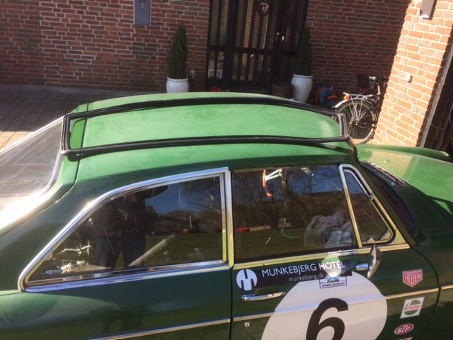

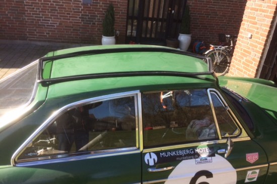

    Så har MGen fået sin forrude tilbage. Hårdt arbejde. Tidskrævende pillearbejde. Mange pauser nødvendige.

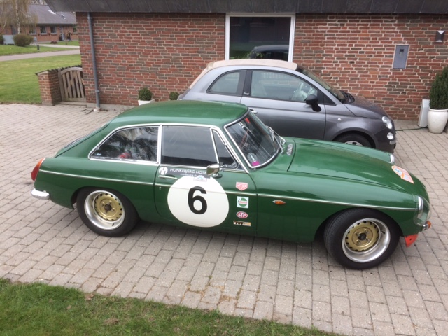

    Selv om vi i denne uge har haft nattefrost og de har spredt salt på motorvejene igen, er der kun 1 uge til årets første sprint på Sjællandsringen ved Roskilde.

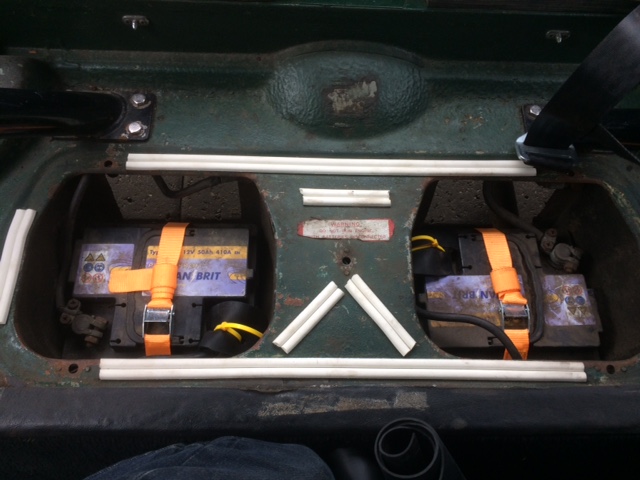

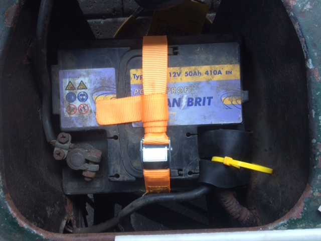

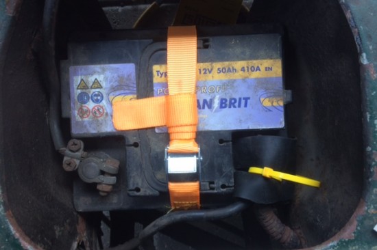

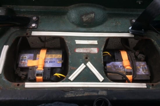

    Jeg har derfor kørt en del småture i MGen for at sikre at den er klar. I går fik jeg fastspændt batterierne og afdækket pluspolerne. Tilbage er kun at skifte motorolie og lave eftersyn på bremserne.
    Det begynder at kilde i maven…

    Her bliver jeg så nødt til at udstille min uvidenhed i et forsøg på at blive klogere.
    Hvorfor to batterier? Jeg har googlet mig til modeller, som kører med to 6V batterier, som nogen konverterer til en enkelt 12V. Men jeg kan se, at der står 12V på det ene af de to batterier på billedet.
    Men til gengæld kan jeg så udmærket forstå, at du glæder dig til at komme ud og give den gas.
    #131588
    Hej Søren, MGB har oprindeligt to 6v batterier i serie, så de giver 12v. Min er så konverteret (før min tid) med to 12v batterier parallelt, så den har 12v men dobbelt kapacitet. Jeg har aldrig manglet strøm…

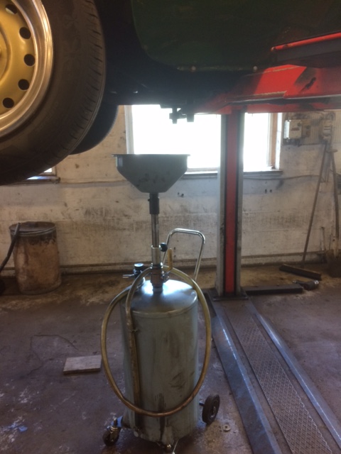

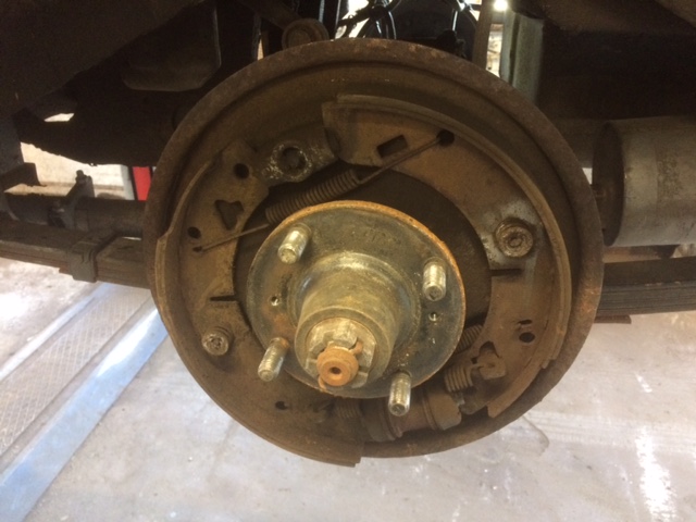

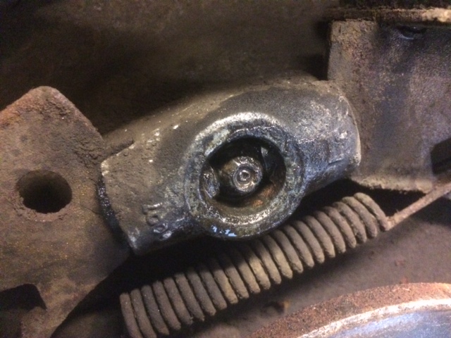

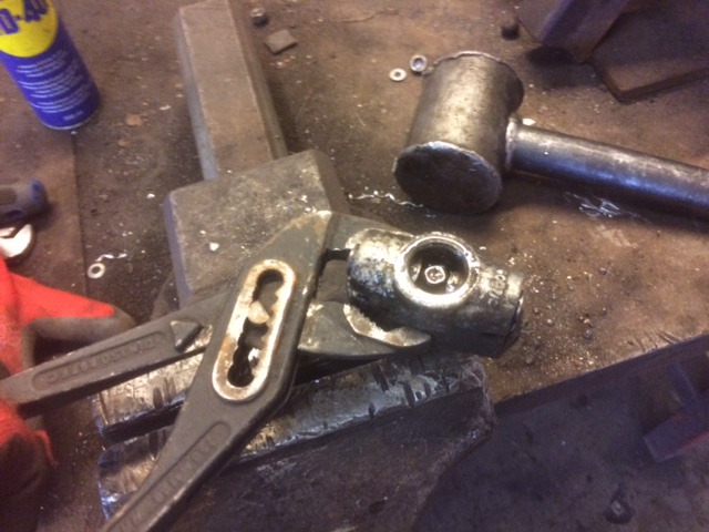

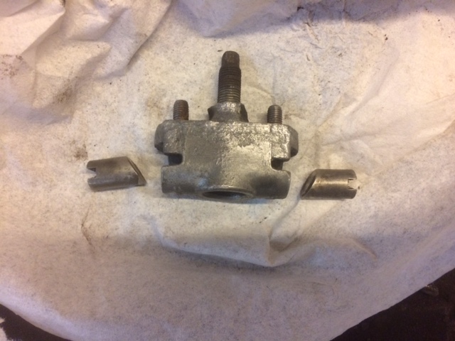

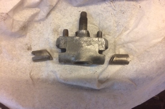

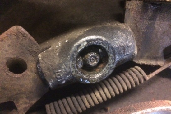

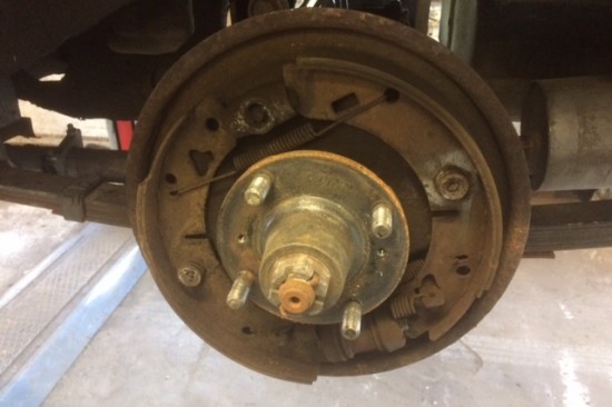

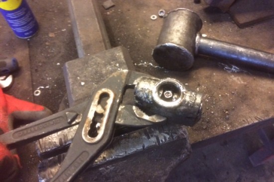

    I dag kørte jeg i hobbyklubben for at skifte olie og servicere bagbremserne. Det forløb planmæssigt undtagen venstre bagbremse der ikke kunne justeres fordi justerings skruen var groet fast. Heldigvis sidder justeringsanordningen kun med to møtrikker, så den var hurtigt skruet af og anbragt i skruestikken. Efter adskillelse, rensning og smøring virkede den igen.

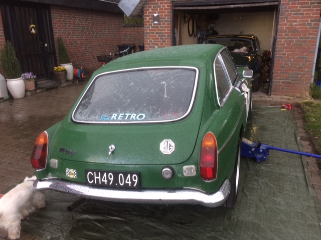

    Vejret her i slutningen af april har efterhånden udviklet sig til det groteske.

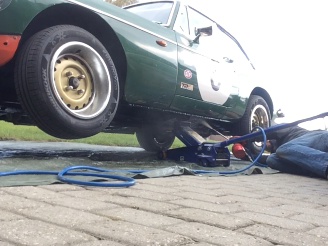

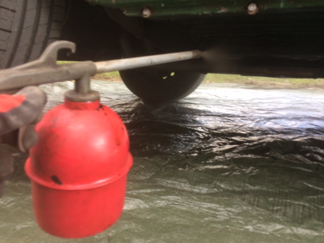

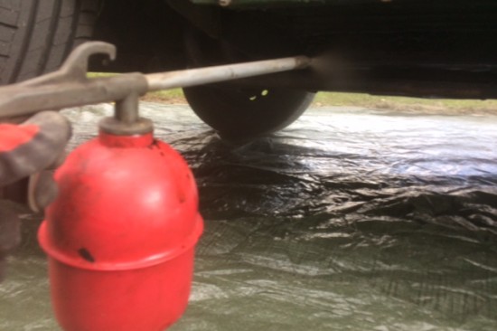

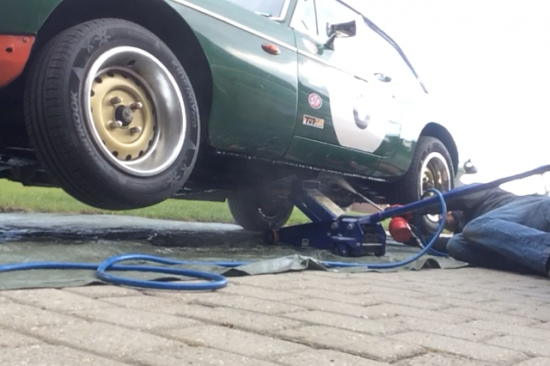

    Team No Trailers skal jo køre på egne hjul til Roskilde i weekenden. Med snebyger og saltede veje, tog jeg en hurtig beslutning her til aften. Frem med Dinitrol sprøjten så hele bunden kan få et beskyttende lag voks. Så kan det da ikke gå helt galt. Jeg måtte i øvrigt holde pause halvvejs på grund af en kraftig snebyge…

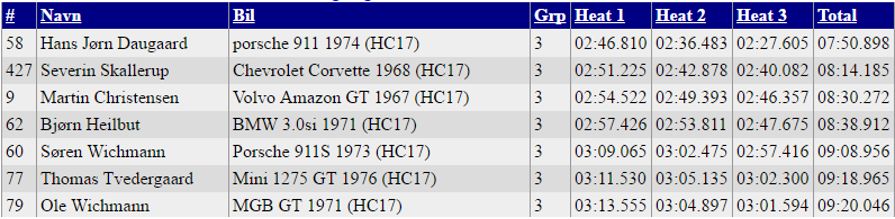

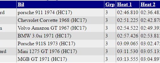

    Det var dejligt at se at vi denne gang var 7 biler i klasse 3A. Men den eneste jeg havde en realistisk chance for at konkurrere med var en Mini 1275 GT. De andre havde langt flere hestekræfter…
    Så jeg blev kun nr. 7 af 7 i klasse 3A, og 38 af 49 overalt. Så mit sædvanlige mål om at undgå at blive sidst blev så rigeligt opfyldt.
    Det var første gang jeg kørte på Sjællandsringen, så jeg var tilfreds med at jeg forbedrede mig 12 sekunder fra heat 1 til heat 3. Og med mere træning og mindre vand på banen er jeg sikker på at jeg kan gøre det endnu hurtigere…
    Resultater kan ses på rallyresult.dk
