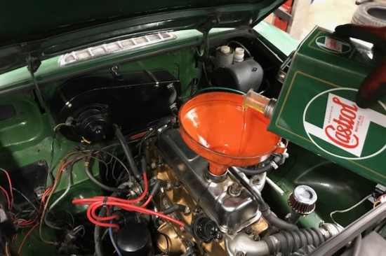

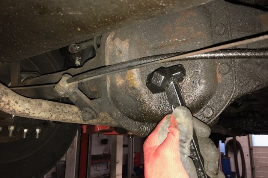

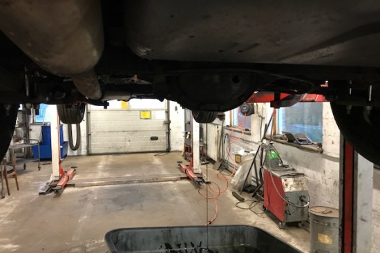

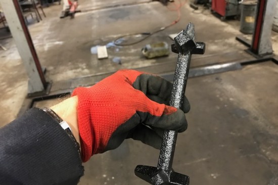

    Jeg plejer kun at skifte motorolie en gang pr. sæson, men i dag besluttede jeg mig for at forkæle MGen før den hårde arbejdsweekend. Jeg skiftede derfor olie og filter, og jeg skiftede også olien på bagtøjet, som jeg aldrig har skiftet før. Aftapningshul og påfyldningshul har nogle propper med en indvendig konisk firkant. Til det formål havde jeg indkøbt et specialværktøj fra Biltema og det virkede perfekt. Men jeg synes det ligner et våben fra middelalderen.
    På vej hjem fra værkstedet kvitterede bilen med silkeblød kørsel kombineret med Weber vræl. JEG GLÆDER MIG TIL WEEKENDEN.

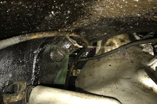

    Efter sommerens mange regnbyger har jeg nogen gange fået våde fødder under den næste køretur. Noget kunne tyde på, at afløbet fra friskluft indtaget var stoppet.
    Da jeg indtag havde bilen på liften kiggede jeg derfor på “Toms knob” som afløbet kaldes i MGB kredse. Jeg har hørt rædselshistorier om hvor meget snask der kan være i “Toms knob”, så jeg stak forsigtigt en skruetrækker ind. Der kom dog hverken slam eller vand ud. Så prøvede jeg at blæse med trykluft, og det hjalp. Herefter løb der 1/3 l vand ud, som jeg så undgår at få ned over benene!
