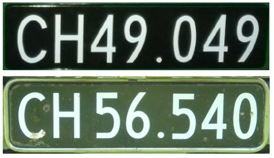

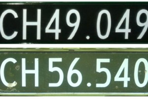

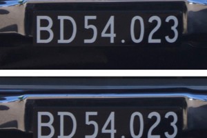

    Jeg nævnte at jeg ikke er imponeret over kvaliteten af de nye sorte nummerplader, det vil jeg godt uddybe.
    Det er ikke servicen, leveringstiden, prisen eller metallet jeg er skuffet over.
    Det er den grafiske kvalitet der er skuffende. De originale sorte nummerplader var mig bekendt lavet ved silketryk (i følge en gymnasiekammarat hvis far havde lavet dem hos KEN Maskinfabrik) og var snorlige.
    De nye sorte nummerplader har skæve bogstaver og tal, fonten er for tynd og der er ingen afstand mellem de to bogstaver og de to første tal.
    For at illustrere forskellen har jeg fundet et billede af en oprindelig sort nummerplade (fra en Mercedes)
    CH 56.540, dyrk lige forskellen.
    Når nu SKAT gør sig så stor ulejlighed for at vi kan få sorte nummerplader igen (RESPEKT), er det synd at kvaliteten ikke når helt i mål.
    Er der andre der har ærgret sig over det samme eller er det kun mig der er pedantisk?

    Helt enig – de er ikke af samme designmæssige kvalitet eller standard da de blev sat i hånden ;-)
    Men trods dette er jeg glad for at min Crown har både sorte plader og smalle hvide dæksider – det løfter simpelthen bilen s helhedsindtryk gevaldigt.

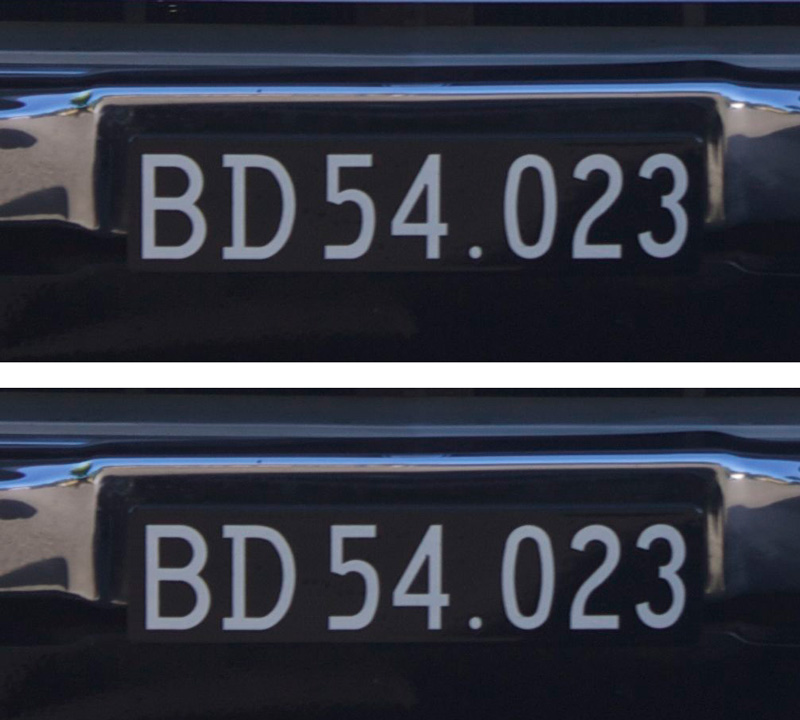

    Ift spatiering af bogstaver og tal så ser det ud som et forsøg på at placere dem uden hensyntagen til det hele billede – næsten som i de første forsøg for mange år siden at få Letrasetbogstaver placeret – det var heller ikke nemt.
    Se bare her hvad en smule justering kan gøre – kort tid i Photoshop hjælper.
    Og for en god ordens skyld, det er de nederste der er justeret ;-)

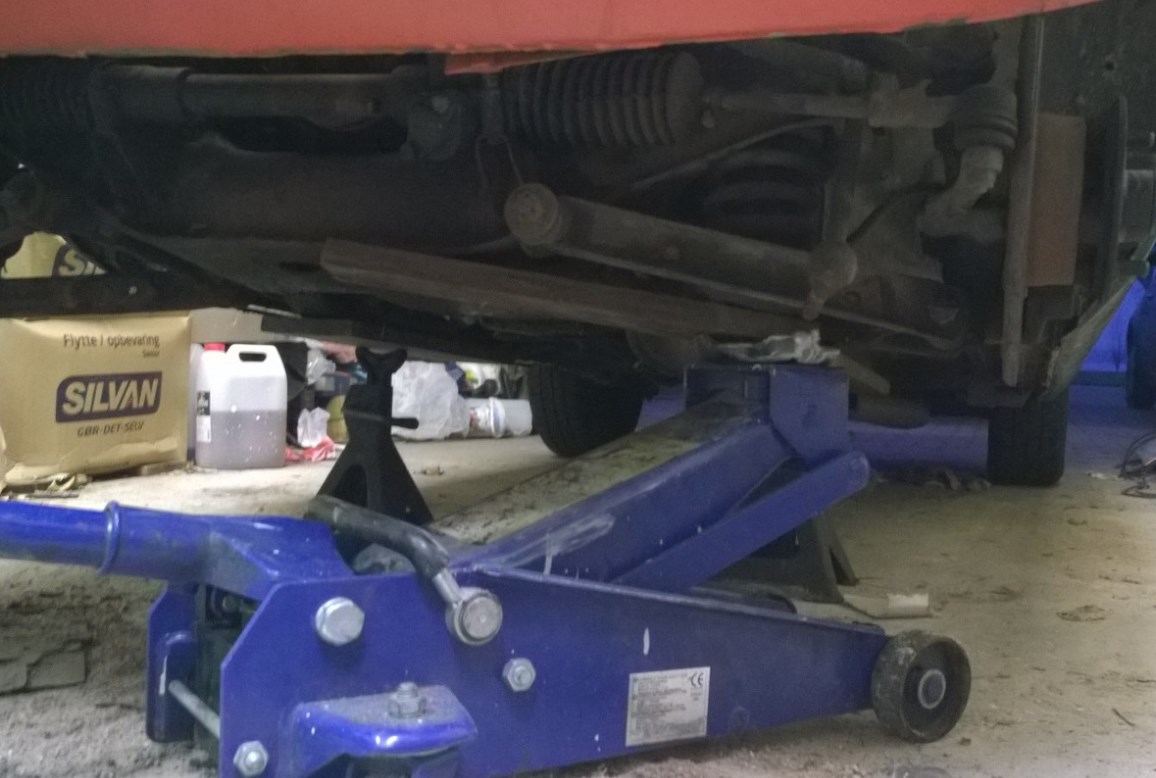

    Nu hvor det går mod lysere tider, har jeg endelig fået taget mig sammen til at komme i gang med MGen igen.
    Næste projekt er at tage forbroen af, da jeg skal have skiftet bøsninger i hjulophængene.
    Proceduren er ret enkel:

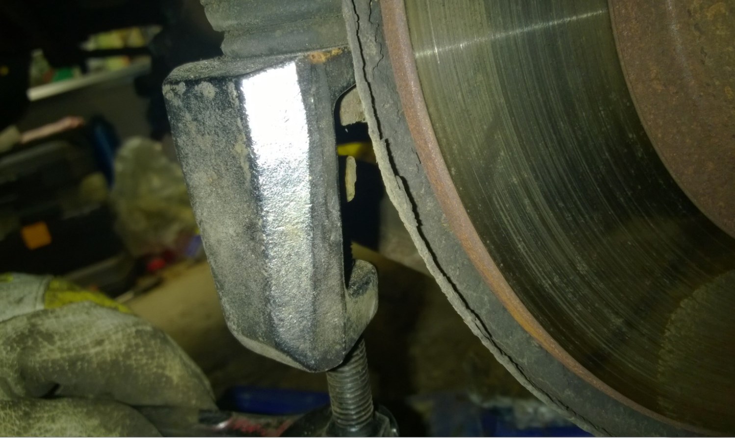

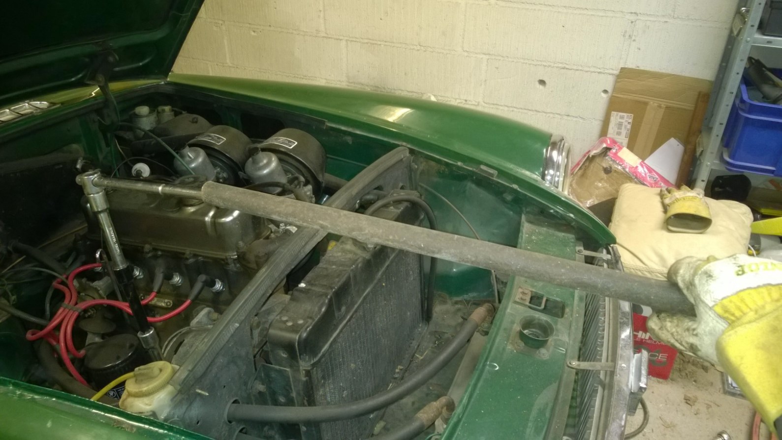

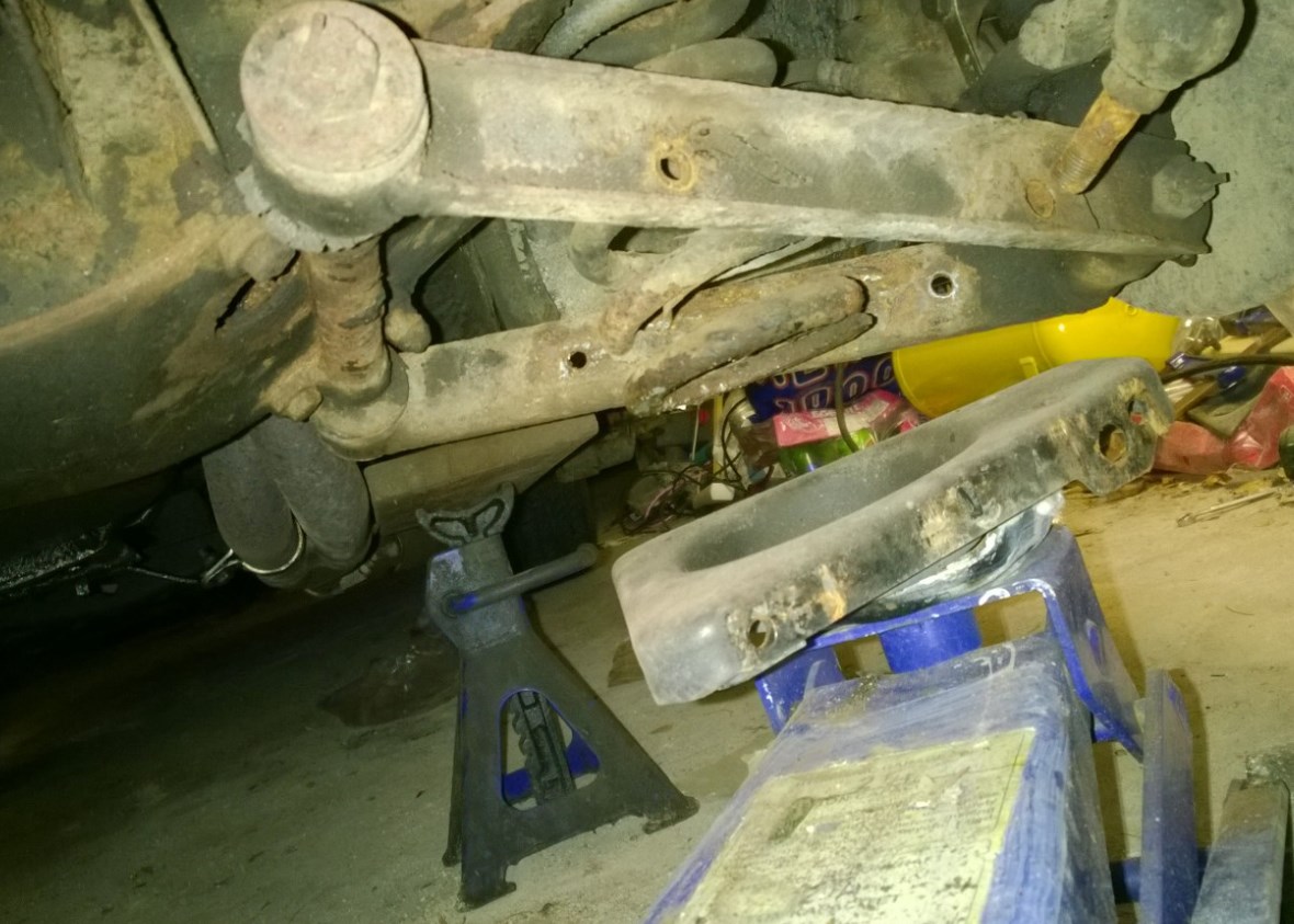

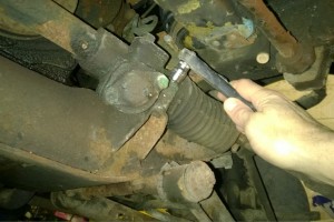

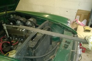

    Efter at forenden var klodset op, ville jeg afmontere fjedrene. Det er meget nemmere at gøre mens fortøjet sidder på bilen. Fjederen er ikke spændt ret kraftigt, så det er nok at hejse en donkraft op under fjederskålen og så afmontere de tre bolte og stabilisatorarmen til torsionsstangen, der holder fjederskålen. Herefter sænkes donkraften og fjederskålen og fjederen er aflastet.

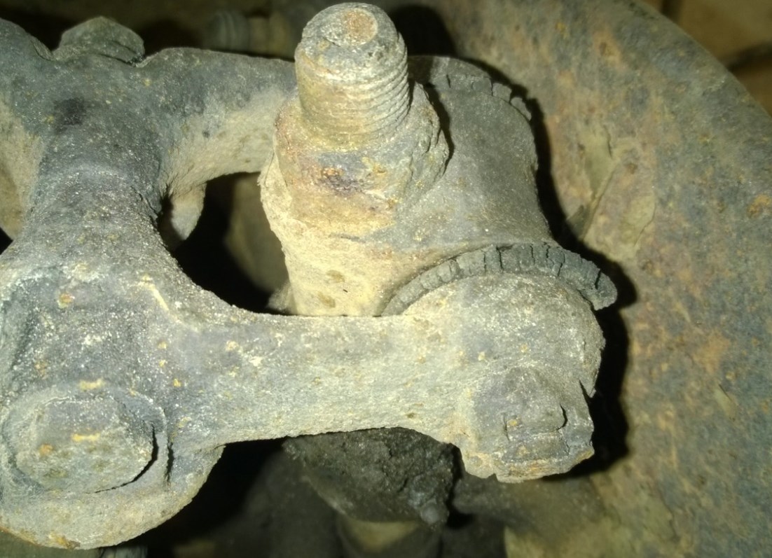

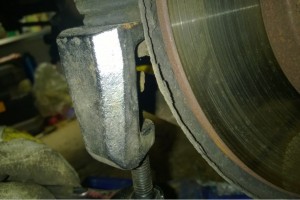

    Derefter skulle styrekuglen afmonteres, hvilket gik let med min nyindkøbte luftnøgle og en lille “ball joint seperator” jeg har købt for længe siden men aldrig brugt. Hvad hedder sådan en på dansk?

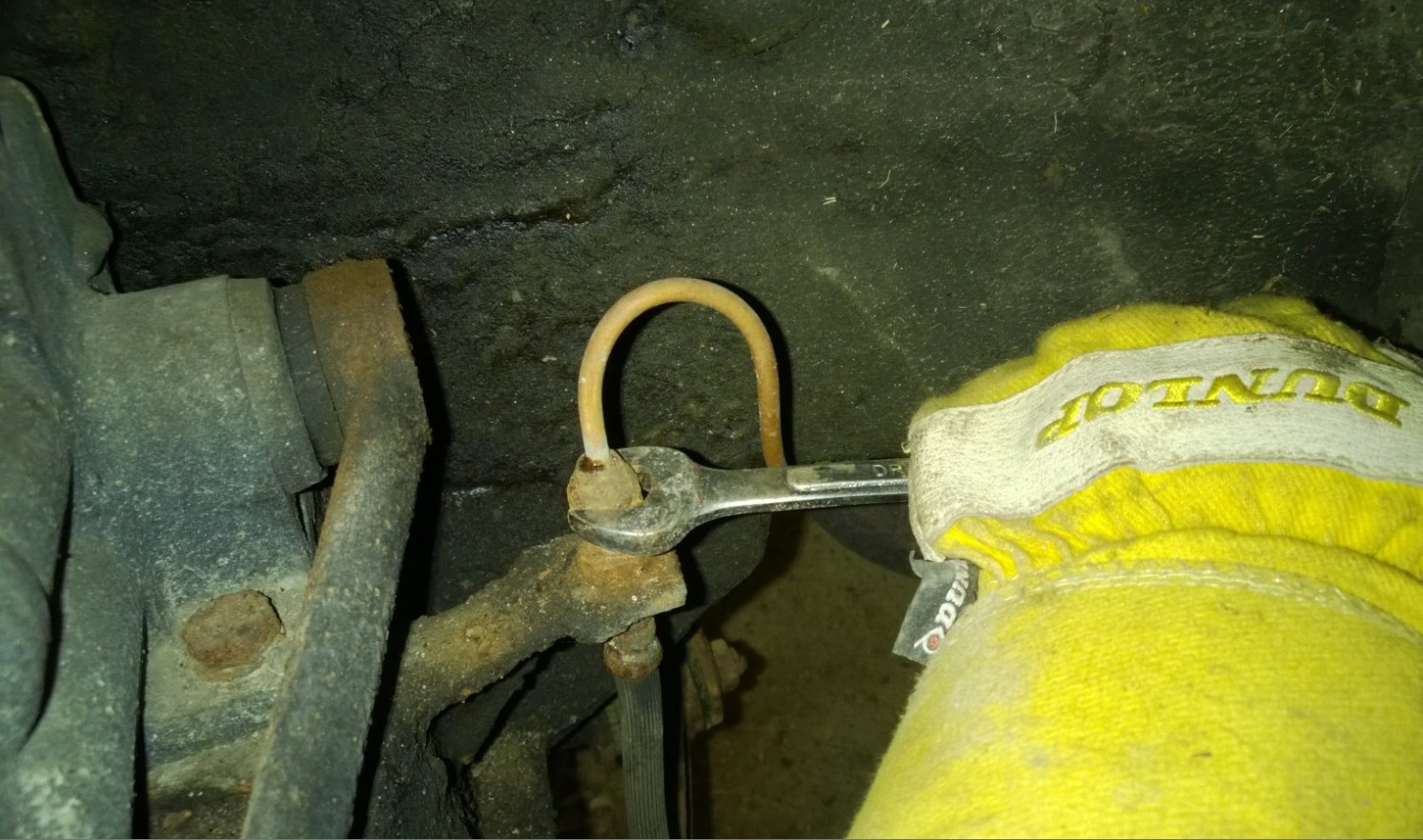

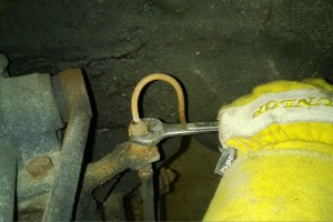

    Dernæst skulle bremserøreene afmonteres, og det lykkedes uden at knække noget.
    #92186

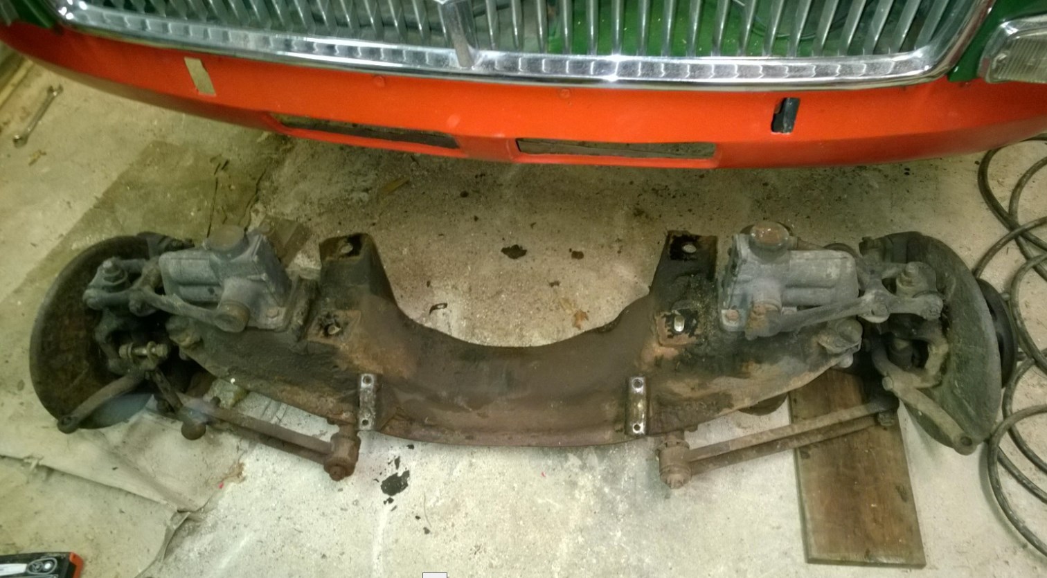

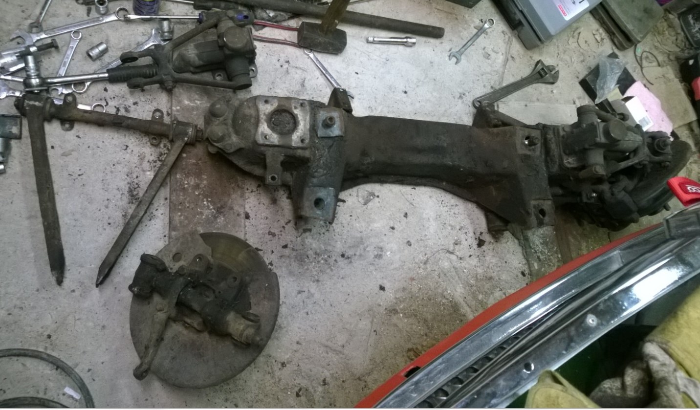

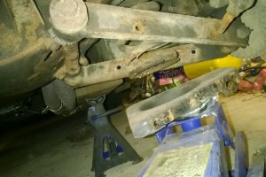

    Herefter skulle styretøjet afmonteres. Det sidder med 4 bolte, som alle var nemt tilgængelige og ikke var groet fast.

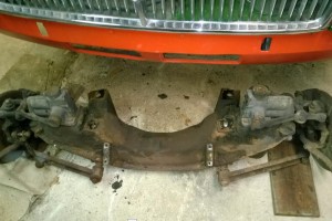

    Så manglede der kun de 4 store møtrikker på boltene der holder forbroen fast på bilen, og donkraften blev hejst op under forbroen.
    De var spændt så fast, at luftnøglen måtte melde pas, og der skulle en ordentlig forlænger til. Men når de først var løsnet med et højlydt knæk, var de nemme at skrue af.
    Da jeg sænkede donkraften blev forbroen hængende, men med lidt lirken kom boltene ud og forbroen ned på gulvet.
    Det tog maks. et par timer og er klart nemmere end at tage bagbroen ud af en Jaguar.

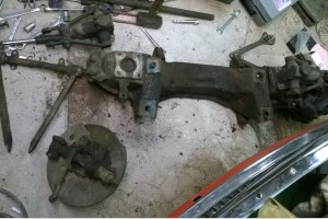

    #92190

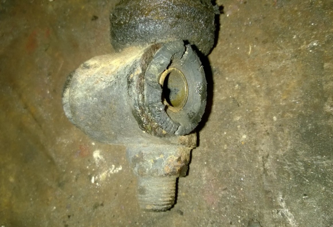

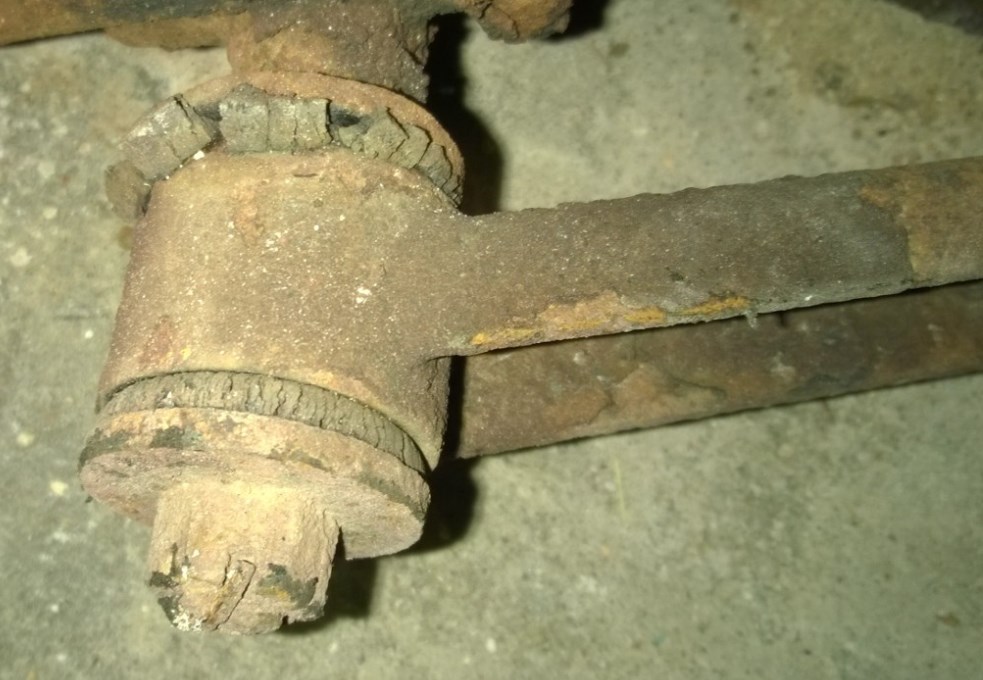

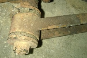

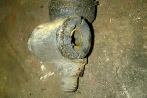

    Da forbroen stod på gulvet var det tydeligt at se, at det ikke er luksus at montere nye bøsninger, jeg har sjældent set noget gummi der ser så træt ud.

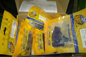

    Heldigvis har jeg en kasse med nye poly-bøsninger til hele undervognen, der står og venter.
    Næste skridt er at få hjulophængene afmonteret, fjernet de gamle bøsninger og renset og malet ophængene, inden de nye bøsninger presses i.

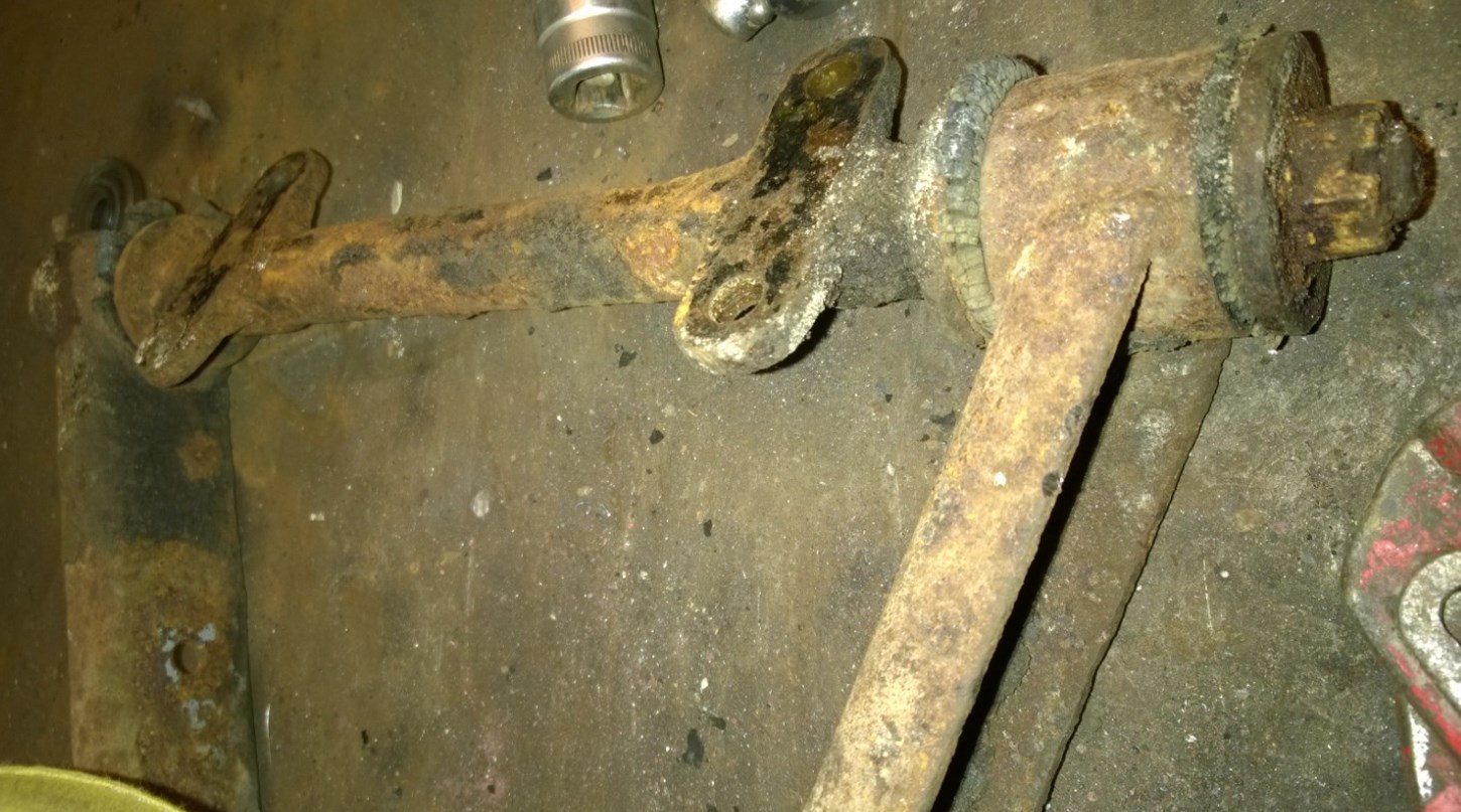

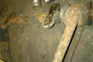

    Tak for interessen. Jeg var ved at skille venstre side ad i går aftes. Det er ret nemt at skille ad i mange smådele.

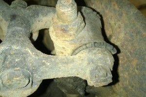

    Jeg gennemgik de forskellige bøsninger, og der er faktisk kun 4 bøsninger per side, to aksler.
    På den øverste bærearm der sidder på støddæmperen er det den yderste bolt der har gummibøsning.
    På den nederste bærearm er det den inderste bolt der har gummibøsninger. Den yderste bolt nederst har et kugleleje så vidt jeg kan se. Gummibøsningerne skifter jeg som nævnt med poly og i sættet følger der også nye poly-plader med til montering af forbroen mod karossen og nye bøsninger til torsionsstangen. Jeg har købt den tykkeste torsionsstang man kan få, 1″. Det er jeg spændt på, for den originale virker meget spinkel og fleksibel.
    Med så få bøsninger at skifte, er det faktsik det mindste af arbejdet. De ser umiddelbart ud til at være meget nemme at skifte.
    Afrensning og maling af de forskellige dele kommer til at tage langt mere tid. Så hvis jeg kun skulle skifte bøsninger, så var jeg snart færdig…

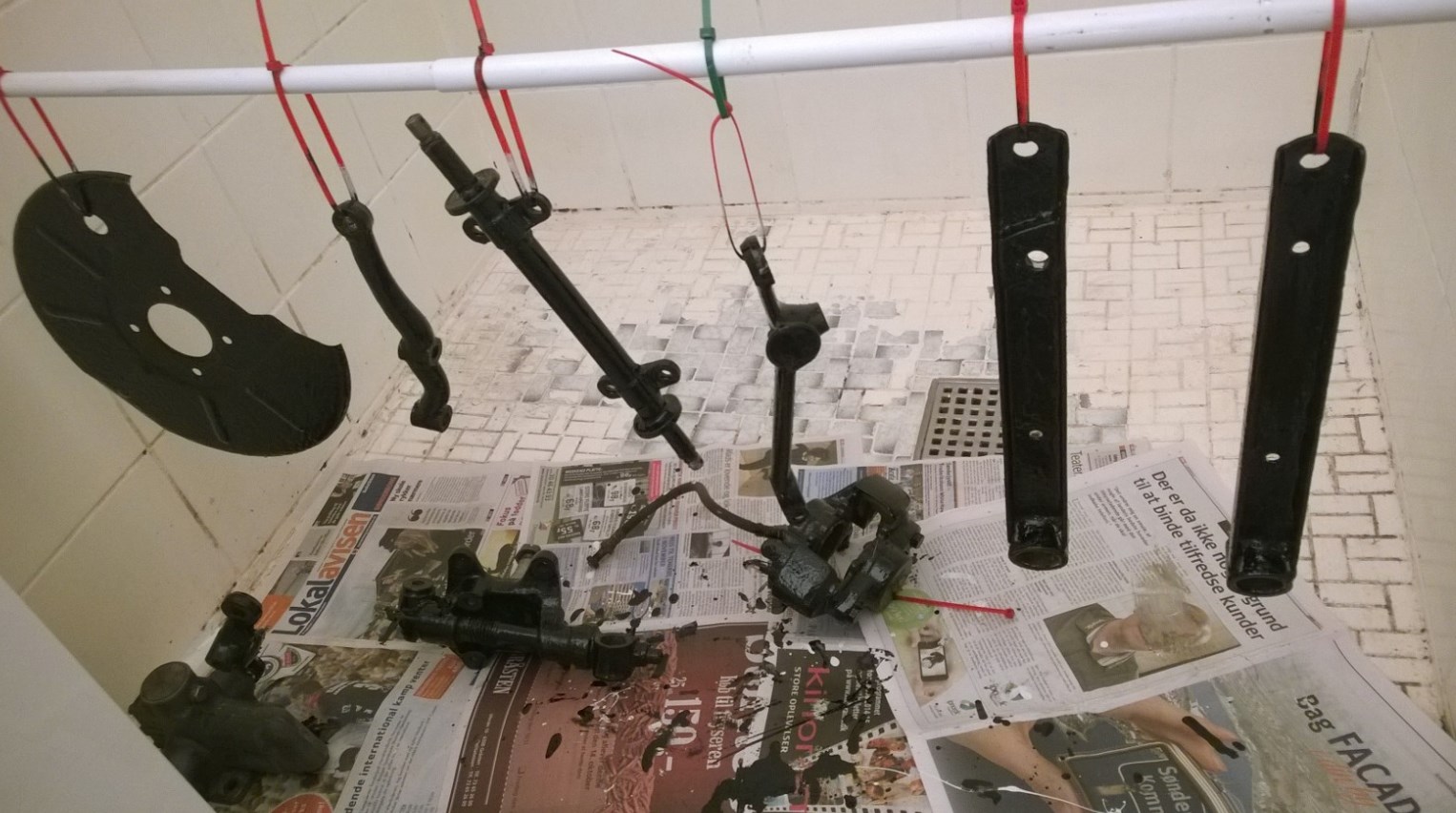

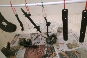

    I denne uge har jeg fået skilt ophængningsdelene ad i så mange dele det kan lade sig gøre.
    Herefter blev de afrenset på roterende stålbørste og gummibøsningerne blev fjernet.

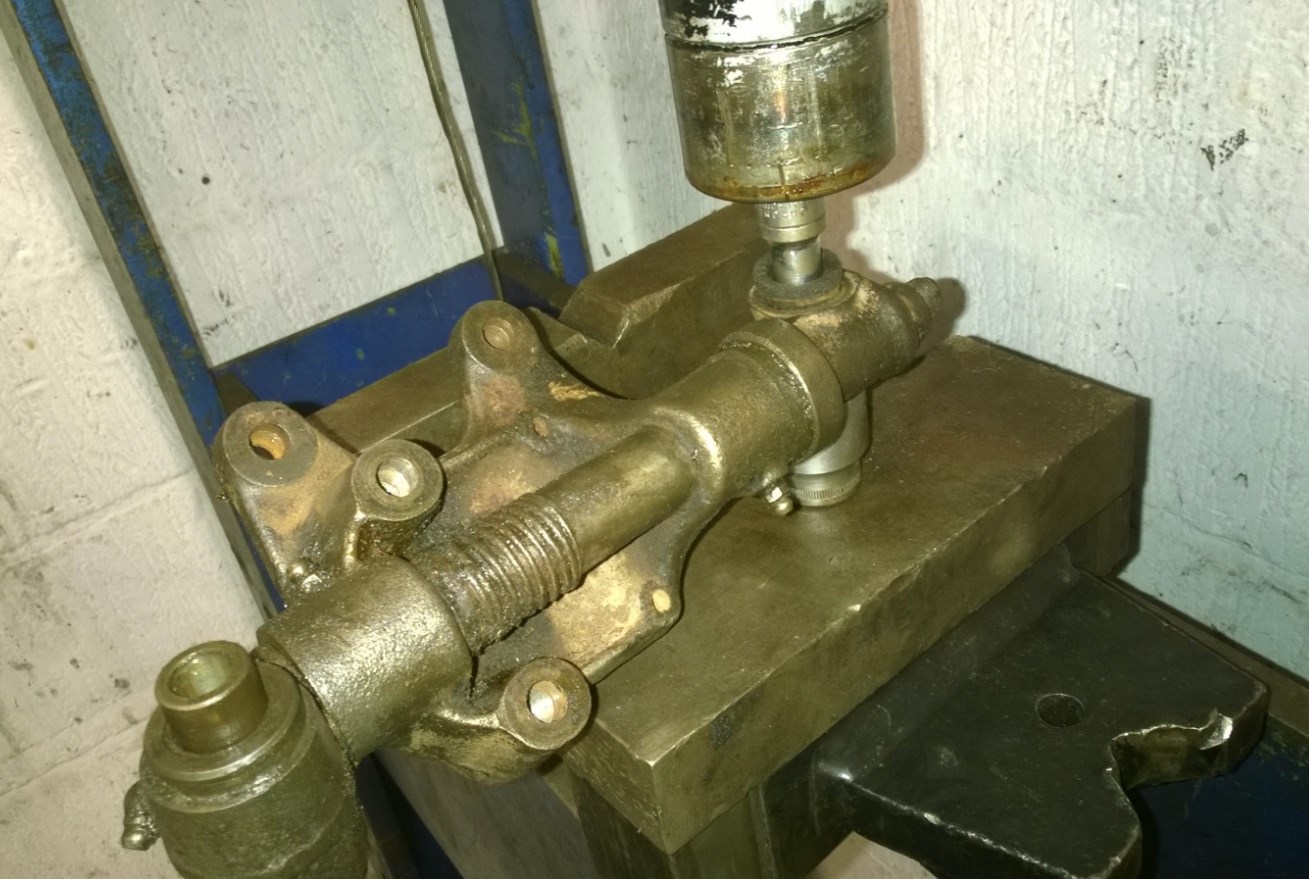

    De gamle rådne gummibøsninger sad ikke særlig fast, men da jeg alligevel havde en 6 tons presse til rådighed, brugte jeg den.
    Herefter malede jeg først alle stumperne med to-komponent epoxy grunder og i dag er alle delene så blevet malet sort med to-komponent epoxy lak.
    Alle delene på MGBens fortøj er sorte, så det gøre det nemt at male det hele på en gang, men ser lidt kedeligt ud når det er monteret.
    Jeg har stadig kun afmonteret komponenterne i venstre side mens højre side er intakt. Så undgår jeg at komme til at blande stumperne.

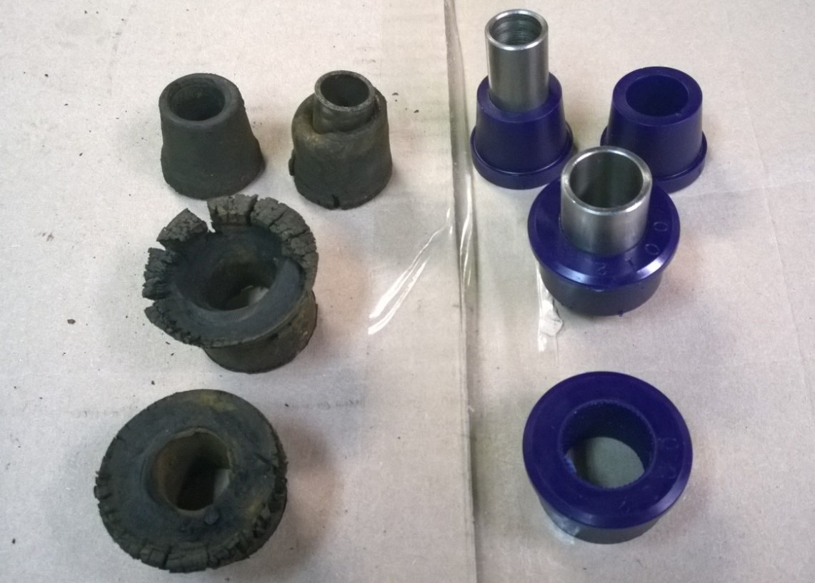

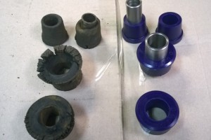

    Her til aften lavede jeg en sammenligning af de gamle og de nye bøsninger.
    Det må gøre en kæmpe forskel for undervognens kontrol med bilen.
    Jeg glæder mig som et lille barn til at prøve bilen når det hele er samlet igen.
