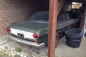

    Jeg gik forbi “Holmens carport” i går på besøg i Middelfart…

    Dejligt med nogle opdateringer paa din fine Crown Per!
    Haaber du fortsaetter med at nyde den i loebet af denne sommer…
    Soeren, det er ganske simpelt en skoen Crown MS45 du faldt over der. Forgaengeren til Per’s, og aerlig talt mindst ligesaa laekker synes jeg.

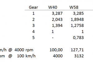

    Efter en lang og dejlig BossaNova tur her i forrige uge må jeg indrømme at jeg ledte længe efter et femte ben, et ekstra gear i min Crown. Velvidende at størstedelen af OP vil gå bersærk, men det tiltaler mig at bytte den nuværende gearkasse, en såkaldt W40 til en med et femte gear, en W58. Og det er sådan, at netop fordi Toyota brugte den fine 2M motor som fundament for de næste årtiers motorudvikling, at det er muligt at finde en 5 trins gearkasse som er et næste bolt-in projekt.
    Især den udgave som sad i den ikke turbo udgave af Supra’en, altså den med motor fra 5M til 7M kasser direkte over på min 2M motor.
    Og sådan en har jeg fundet – og købt :-)
    Jeg har endda aftalt at hente den her i slutningen af juli og så skal den bare lægges i henover efteråret/vinteren.
    Og hvad betyder det så – det betyder at jeg får et reelt overgear som vil sænke omdrejninger betragteligt ved hastigheder omkring 100-110 km/t som jo opleves på ture som netop BossaNova. Det vil også øge min rækkevidde, fordi at sidde på motorvejen og have en fornemmelse af at motoren anstrenges ved 4.000 rpm ved 100 km/t gør at jeg ikke orker at køre for lange ture, trods det at den er noget så komfortabel som rejsevogn.
    Se bare på udregningen – ombytningen er i øvrigt lavet af andre med samme motor og den har rigelig med kræfter til at kunne bære det, dog vil det naturligvis nok byde på en enkelt nedgearing når Alperne passeres.

    Ift bolt in modifikationer så er den stort set lige til at skrue på 2M motoren – femmer kortere så der skal skaffes en kardan som kan forlænges og så skal der fremstilles et ekstra beslag som kan boltes på eksisterende tværstiver som udgør det for bagerste gearkasse ophæng.
    Så ikke lige en weekend på liften, men overkommeligt.
    Og enig – det er ikke værre en en 2liter i en Alfa der ikke er født med det originalt – eller spærredifferentiale eller let sænkning for den sags skyld.
    Bare det kan føres tilbage.
