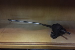

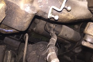

    Det gik ikke med sidste upload – så her kommer de igen – her ses med skiftehus som er for langt tilbage
    [/url]
    Her den korte sikfte gaffel:
    [/url]
    Og så selve huset som placerer gearstange cirk 65mm længere fremme:
    [/url]
    Og til sidst, alt på plads
    [/url]

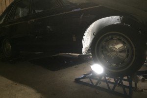

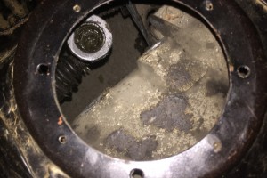

    Som skrevet, så tiltager det mig ikke at skulle ligge under bilen, i en uopvarmet vognport med støv og skidt. Men det bliver det. Bagenden godt på plads med et par rullemarier og så løftet forende op på et par Biltema ramper – og så donkraft under for ekstra sikkerhed og ekstra støtte.
    Ud med centerkonsol for at se hvad der gemmer sig – og for at få et bedre indtryk af hvordan den nye gearkasse skal passe. Masser af muselort og savsmuld.
    Ellers ser det fint ud. Væk med gulvtæpper og sæder – så er der bedre plads at arbejde. Og med førersædet ude, så vil jeg også overveje at fikse den revne der er i betrækket.
    Muselort
    [/url]
    En sund bund
    [/url]
    Samtalegarage
    [/url]
    Stay tuned.

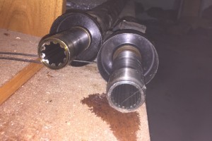

    Jeg havde håbet på at jeg kunne bruge kardandelene fra den Supra som jeg har fået med sammen med gearkassen, men desværre så er det bagerste led anderledes end på min Crown – måske er jeg heldig at det er muligt at få lavet det ifm forlængelse af selve kardannen – og hvor var det nu det var jeg kunne få det lavet her på Sjælland??
    Både gearstan og bremsekabler kommer af uden de store problemer – alt er godt smurt ind i Pava, så ingen fastrustede bolte og møtrikker her. Her i løbet af weekende håber jeg at kunne få afmonteret gearkassen helt – så kan jeg få målt op ift kardan længde, om slavecylinderen fra min nuværende gearkasse passer lige over på den nye eller at den skal skiftes.

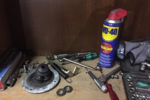

    Og så skal I ikke snydes for arbejdsforholdene – gid jeg havde en lift, eller en grav og varme i gulvet. Noget ordentligt lys og nogle kraftige bukke.

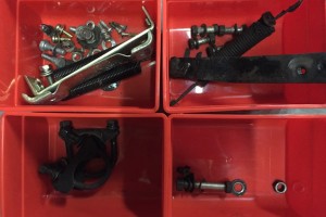

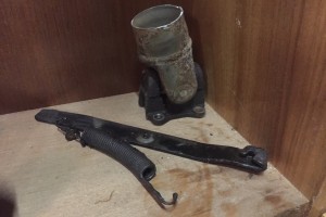

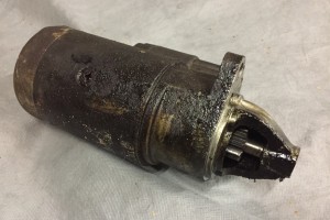

    Hvorfor en starter motor skal placeres midt i virvar af bremser- og koblingsrør, under en manifold med den bagereste bolt nærmest utilgængelig for alte andet en lille japaner, ved jeg ikke. Derfor tog det også en lille times tod at få den afmonteret. Og så fik jeg tage udstødningsrører af, fra manifold til bagerste potte – der skal nemlig være plads til at tværstiveren som sidder på chassisrammen skal kunne komme af. For ellers kan gearkassen ikke komme af.

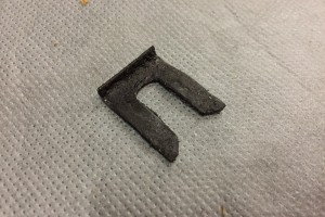

    Men det går som sagt fremad – heldigvis er undervognen smurt ind i en masse Pava – hvilket betyder at der ikke er noget som er rustet fast. Det er både godt og ondt, for samtidigt betyder det at for at finde ud af hvordan f.eks. håndbremsekablet er monteret til tværsstiveren, så skal der lige skrabes en del af for at finde løsningen.
    I morgen er planen at slavecylinderen skal af – den føromtalte tværstiver og så håber jeg at kunne tage den gamle gearkasse af.
    Og så må jeg se at få lidt orden på sagerne – så jeg ikke glemmer hvilke emner til til hvad …
