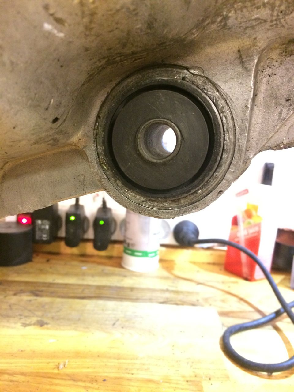

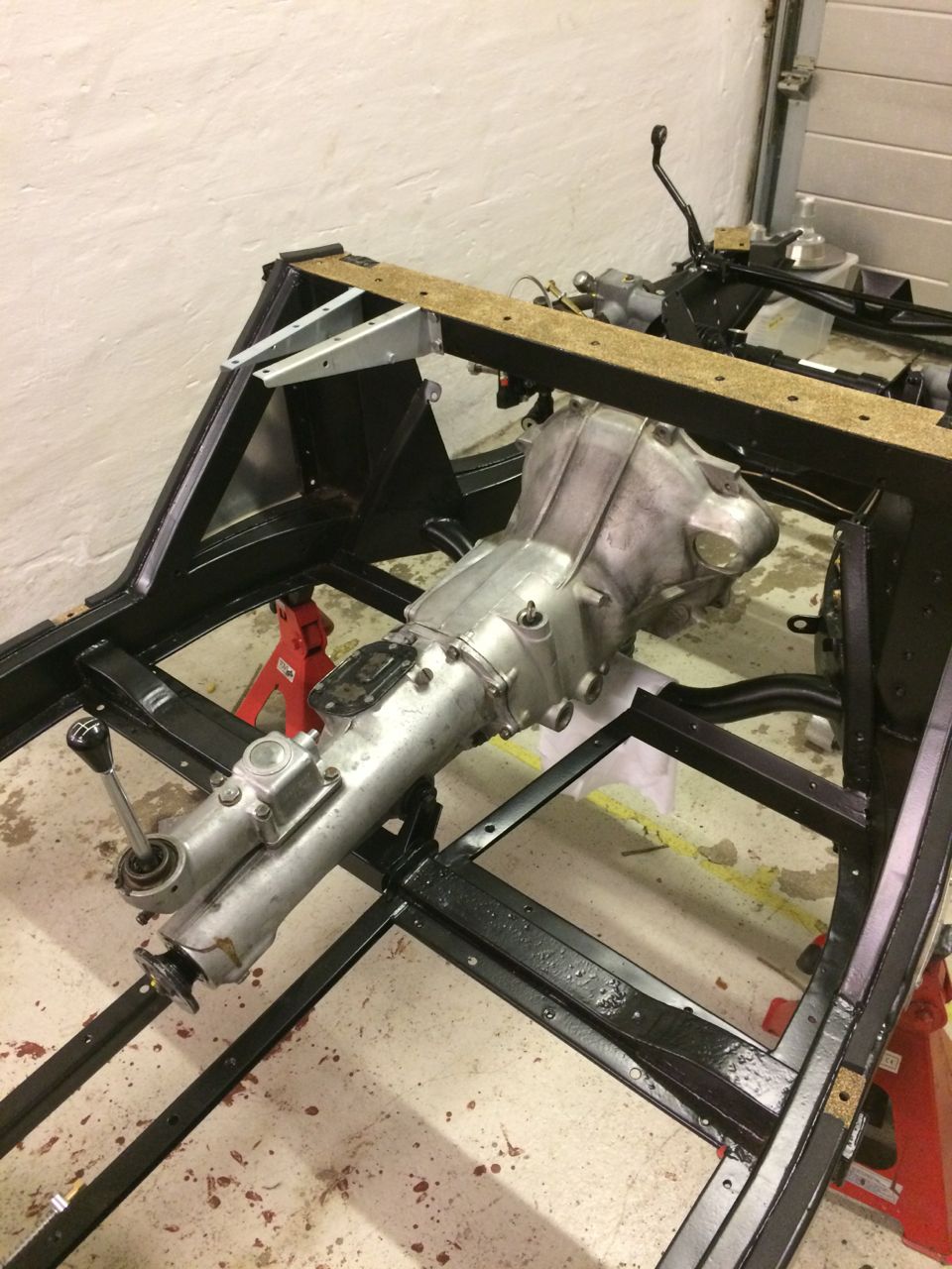

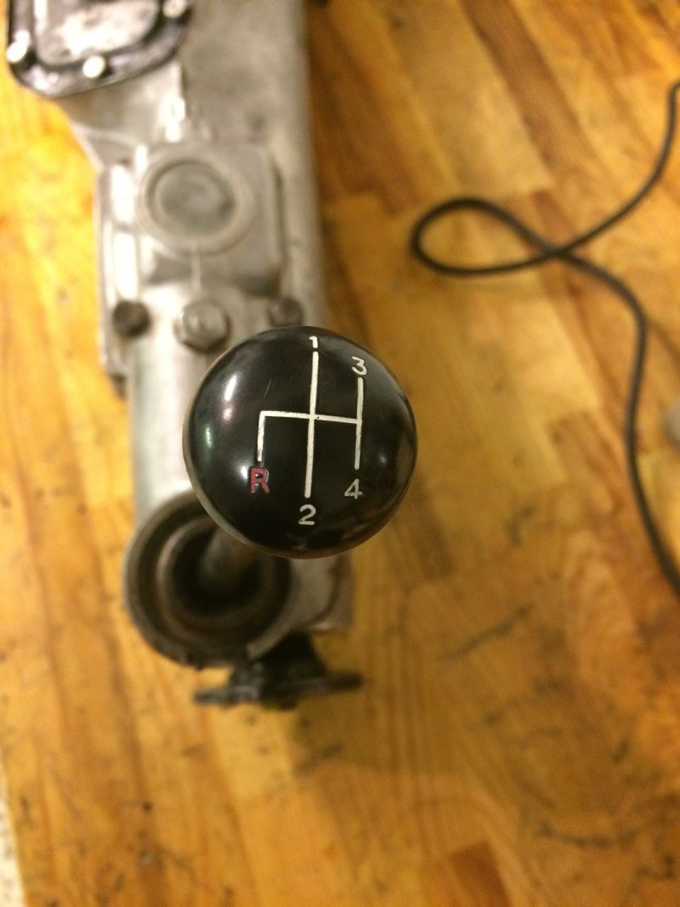

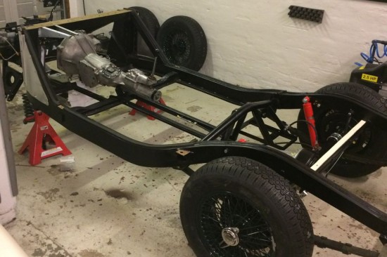

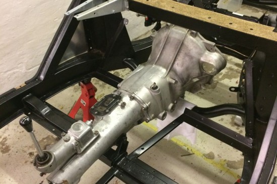

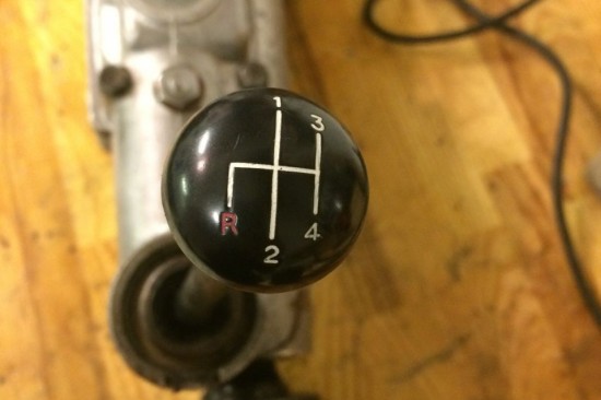

    Med en kommende weekend, hvor familien er gjort opmærksom på at undertegnet, vil være at finde i garagen det meste af weekenden, af den simple grund, chassis´et skal være på hjul til tirsdag hvor den skal fragtes til påsætning af karossen.
    Derfor, er der en del ting der skal ses til, bla. ilægning af motor og gearkasse.

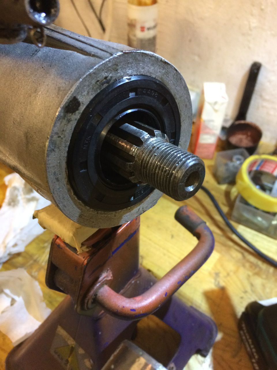

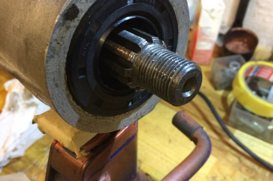

    Gearkassen, en 1600 mk II, blev denne eftermiddag sat på arbejdsbordet, for en nærmere inspektion og jeg kunne konstaterer at den levede op til sælgers udsagn, om at den nylig var renoveret.
    Dog valgte jeg at skifte gummiophæng og den bagerste pakdåse, da jeg havde begge dele på lager.
    En rengøring og den var klar til at blive “monteret” i chassis´et, for første gang i 23 år…
    Efterfølgende skal motor fragtes fra lageret til garage, hvor der afmonteres diverse og påmonteres ny 23 strålet kobling, trykplade osv, inden det hele parres med gearkasse og… Forhåbentlig kan monteres uden de store problemer?
    Dertil kommer, at jeg kan nøjes med vægten fra drivlinien, istedet for 2 grødtunge mandslinger, så forreste del af undervognen kan færdigmonteres og der kan sættes hjul på og det helle står uden brug af bukke…

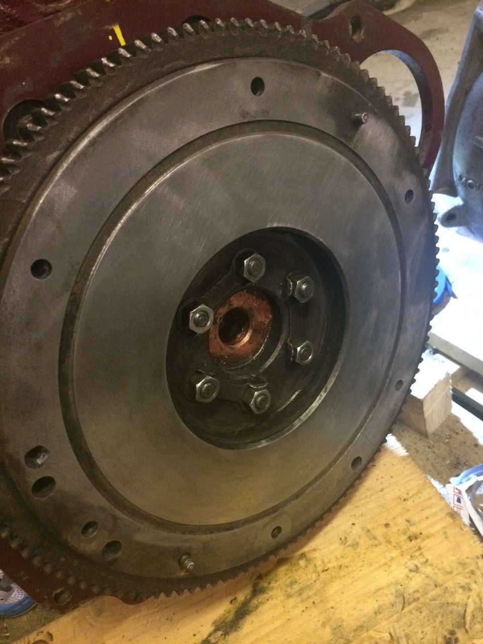

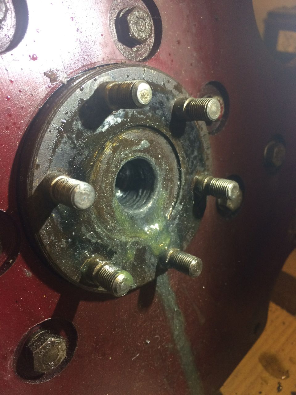

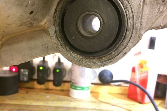

    Hvad der skulle have været en forholdvis produktiv lørdag, viste sig ved lukketid, at have udviklet sig til en mindre katastrofe.

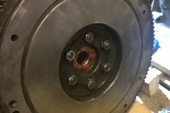

    I min iver over at få sat motor og gearkasse sammen, blev jeg mødt af et mindre bump på vejen, i form af en opboring af styr i krumtap til koblingsarm.
    Således udstyret med skydelære, bor i rette størrelse, startede jeg min mission, fuldførte den også, for at konstatere at der nu skal specialtilvirkes et bronzeleje, for at tingene skal kunne virke?
    Da, opboring er lavet med søsters hånd og nærsynhed og derfor ikke er 100% siger min 6. sans mig, at det færdige resultat nok aldrig bliver helt lækkert, det parret med min trang til at leverer det perfekte, kollidere det med muligheden for at rette op og special fremstillet stumper til udligning af missæren.
    Jeg er i skrivende stund, nu indehaver af en temmelig stor brevpresse og må se mig om efter en anden motor.
    Da, jeg nu må se den nemme løsning med at dumpe motor og gearkasse i chassis´et, vælger jeg at vende projektet om og få lavet alt andet, så må en ny motor og gearkasse sættes forsigtig i på den noget mere besværlige måde, nemlig med rette hældning og masser af ny lak at tage hensyn til…

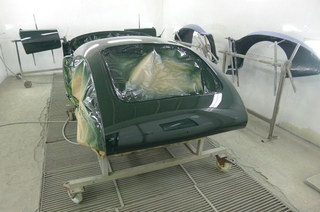

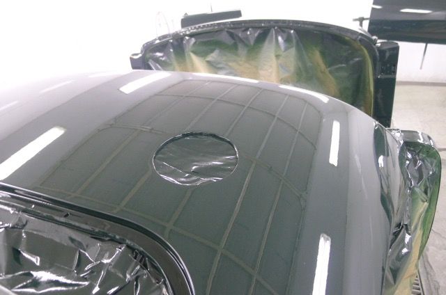

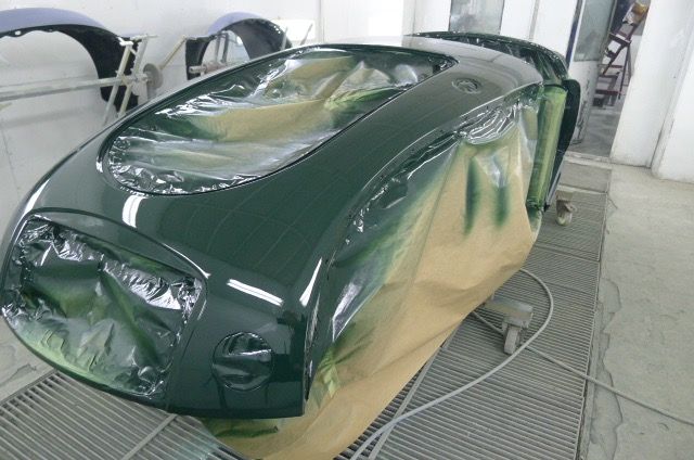

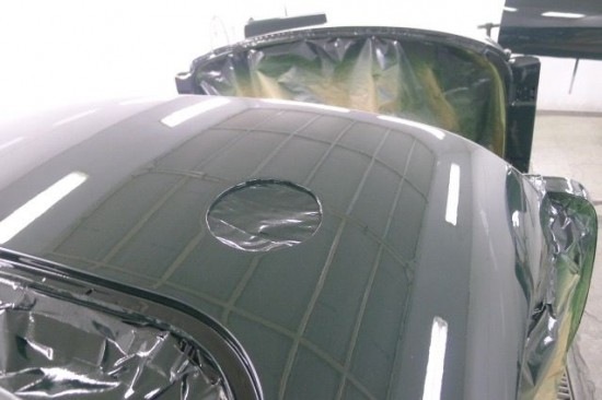

    Efter en mildest talt non-produktiv uge, er det rart der sker lidt i kulisserne. Karossen har fået en omgang farve og ud fra billederne, ser det rigtig fint ud.
    Weekenden byder på montering af forreste hjulophæng, samt opsamling på nogle forskellige løse ender.

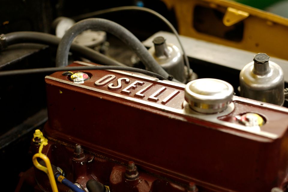

    Oselli, så bliver det vist en heftig motor :-)
    #126055
    Ole, Jeg har valgt en MGB 1840 Fast Road, den er fuldt afbalanceret og er udstyret med gode dele.
    Den skulle efter sigende leverer ca. 120 hk, hvilket jeg finder alt rigeligt, da bilen i sig selv ikke vejer alverden.
    Jeg havde fornøjelsen af at følges med en god ven i sin MGB-GT sidste år til OGP, som var udstyret netop med en Oselli Fast Road. Han kørte med stramt kabel og fulgte fint med 911´eren i fornuftig march-hastighed ned igennem Tyskland.

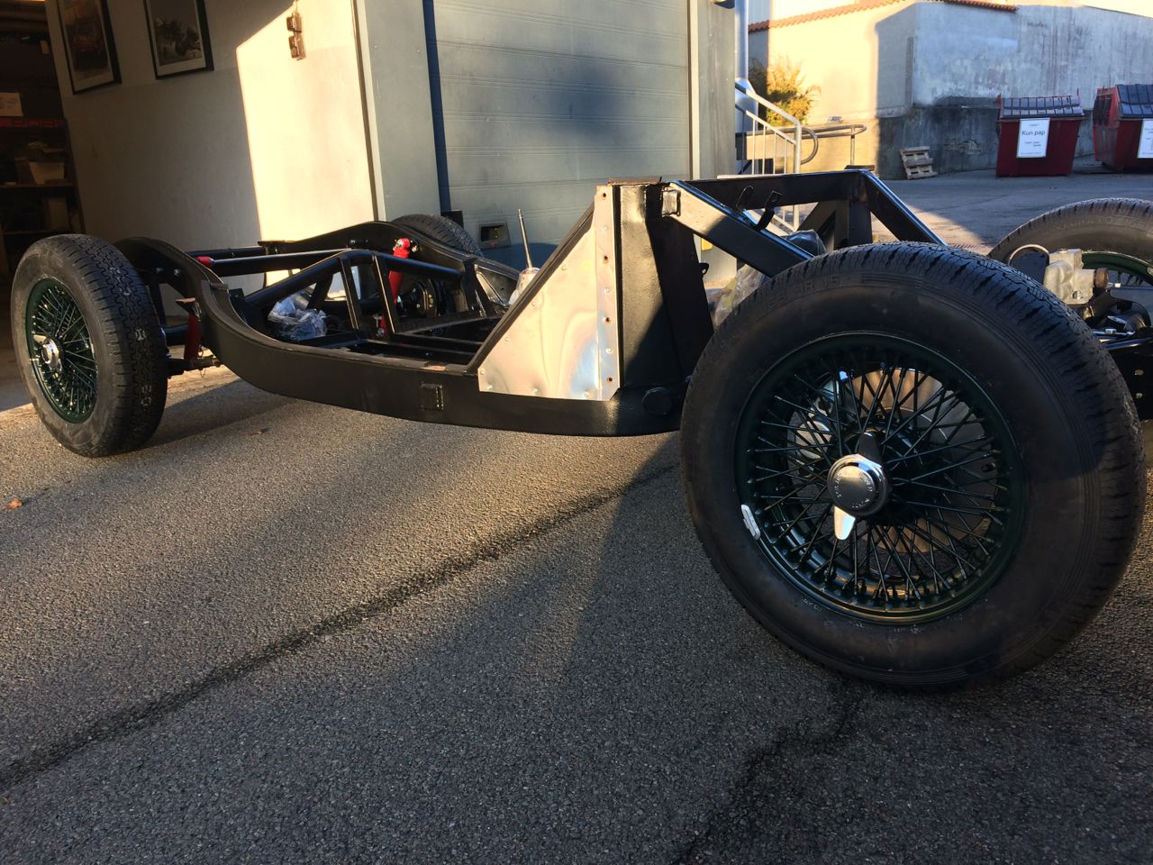

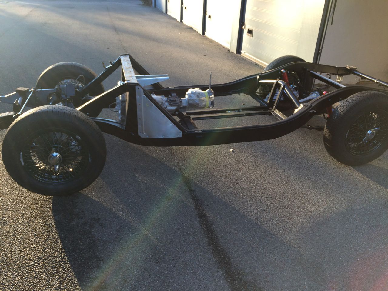

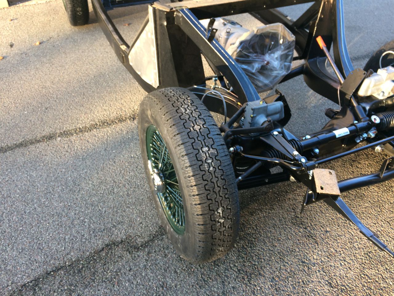

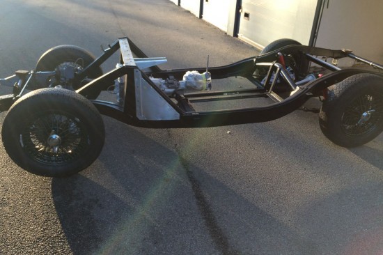

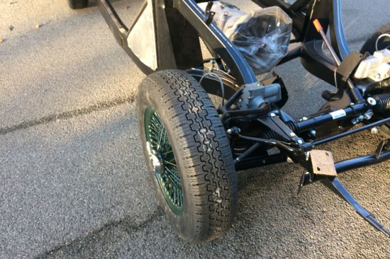

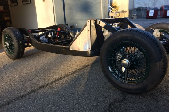

    Lørdag, det tunge kavaleri var kaldt til undsætning, 128 kg venskab, skulle agere modvægt, så de underste bærearme med fjedre kunne monteres, således på plads, kunne resten af forvognen monteres.
    Skiver, kalibre osv. blev efterset og kontrolleret en sidste gang inden det blev sat på, spændt og sikret.
    Derefter var det et stort øjeblik, da de forreste hjul kunne monteres, centermøtrik slås på og det hele sættes ned.
    For første gang i henved 23 år, står bilen nu på egne hjul, en god tanke (og et billede) blev sendt den den forrige ejer.
    Nu mangler der blot nogle småting inden karosse og ramme kan forenes igen efter så mange år. Det er med en anelse æresfrygt at denne bil bliver genoplivet og må tilstå at den har ramt mig…

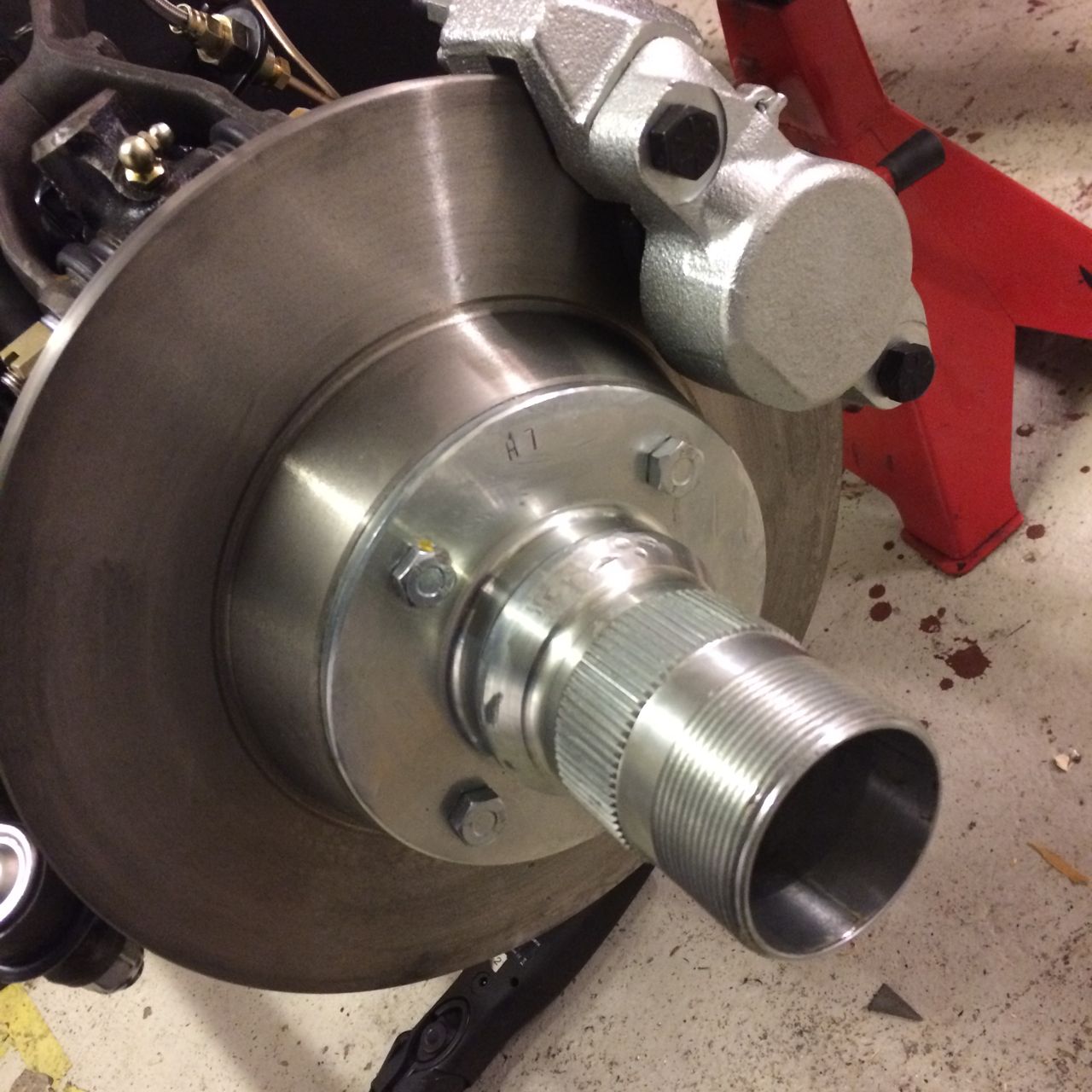

    For pokker, hvor er det flot arbejde Dan.

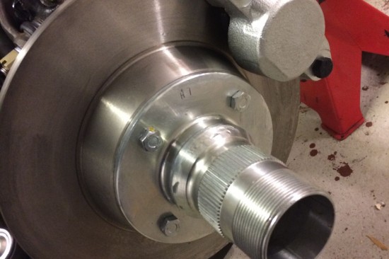

    Er personligt ikke helt så begejstret for pulverlak mere – jeg synes rust spreder sig hurtigt under det hvis der opstå revner og så krakelerer lakken. Selv har jeg brugt epoxylak på det seneste – også en stærk overflade men lidt nemmere at lave reparationer i.
    På et af billederne kan jeg lige skimte en bremsekaliper. Er det hammerlak du har givet dem?
