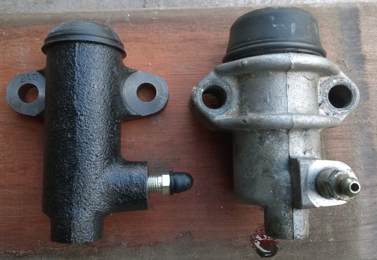

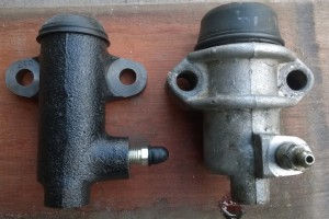

    Jeg gik hjem og googlede sagen og fandt frem til at MGB har en slavecylinder med en diameter på 1,25″ (31,5 mm) mens en MGB V8 har en slavecylinder med en diameter på kun 1″ (25mm).
    Hvis jeg monterede sådan en burde jeg få en 3 mm længere vandring men også en hårdere koblingspedal da arealet er mindre. Det vil dog være OK, da jeg i forvejen synes at koblingspedalen er for blød.

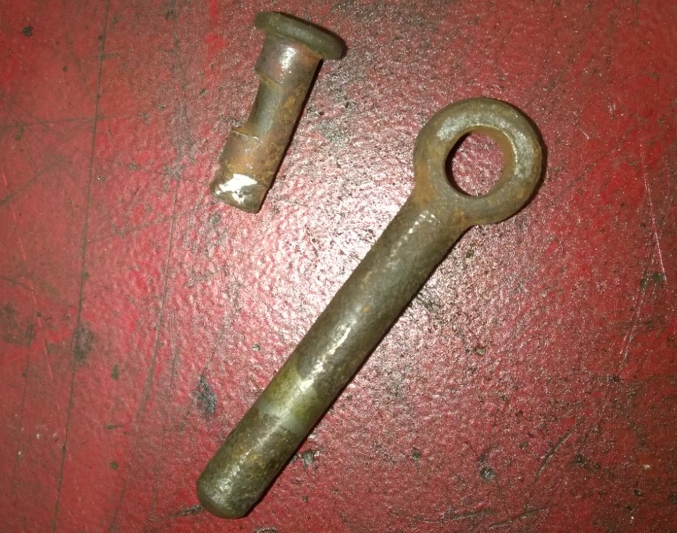

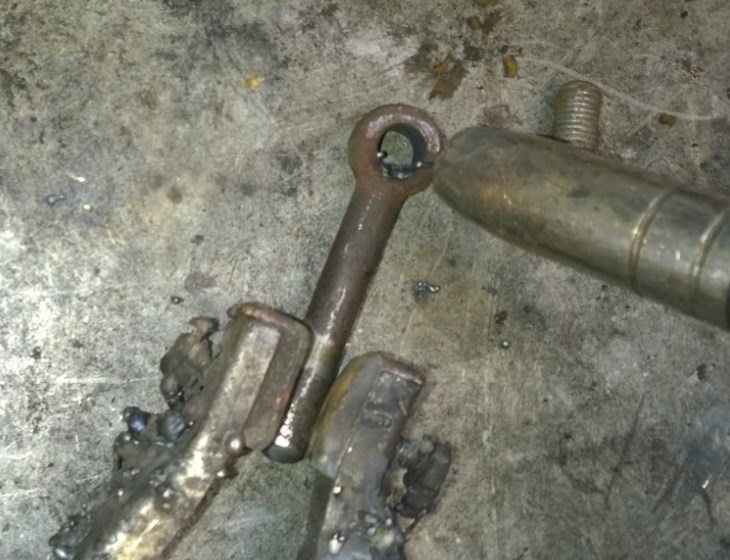

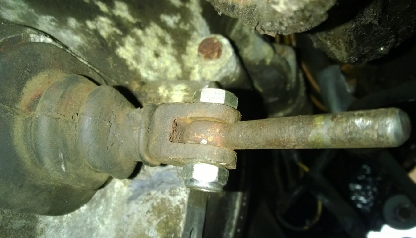

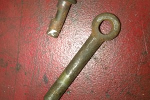

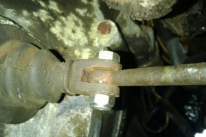

    Jeg blev på Google også opmærksom på at der ofte er slid i gaflen og bolten på slavecylinderens arm.
    Jeg bestilte derfor en 1″ MGB V8 slavecylinder og mens jeg ventede på den tjekkede jeg slavecylinderens arm.

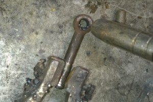

    Og hold da op, der var ca 3 mm slør, utroligt jeg ikke har opdaget det før (pinligt).
    Nedenstående foto taler vist for sig selv.
    Jeg gav det ovale hul i gaflen nogle svejseklatter og fandt en passende bolt så den kunne monteres uden slør.
    Det kan sagtens holde indtil jeg får bestilt nye dele.
    Det hjalp på gearskiftet men jeg var stadig ikke helt tilfreds.
    I dag kom den nye slavecylinder så. Jeg fik den monteret og fyldt ny koblingsvæske på.
    Jeg kørte derefter en lang prøvetur her til aften og gearskiftet drillede ikke en eneste gang, selv om jeg lavede mange nedgearinger.
    Jeg tør næsten ikke sige det, da jeg er blevet skuffet før.
    JEG TROR JEG HAR FÅET LØST MIT KOBLINGSPROBLEM.

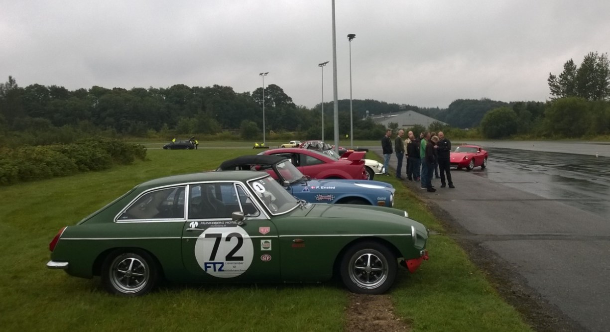

    I dag var vi til MG Sport på KTI i Kolding.
    På trods af kraftig regn om formiddagen virkede mine semi-slicks fint og det var rigtig sjovt at give den gas på skridgrænsen.
    Jeg skulle som jeg plejer køre i klasse 1 for de langsomste biler (og kørere).
    Og det gik forrygende. Jeg vandt alle tre discipliner (slalom, manøvre og rundbane) i overbevisende stil i klasse 1, og var også hurtigere end nogle kørere i klasse 2 og klasse 3.
    Det betød at jeg fik en 1. præmie med hjem og en masse gode points til MG Sport mesterskabet.

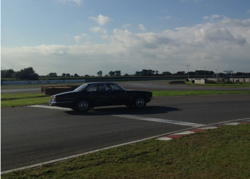

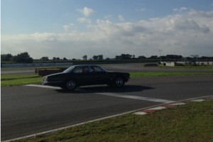

    Jeg har derfor måttet aflyse Hillclimb i Svendborg i morgen og til trackday i dag på Padborg Park måtte den gamle Jaguar XJ6 holde for.

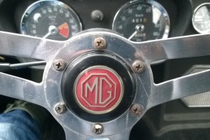

    Overspringshandling!
    Jeg er egentlig ved at rydde op i garagen for at få plads til at hive motor og gearkasse ud af MGen.

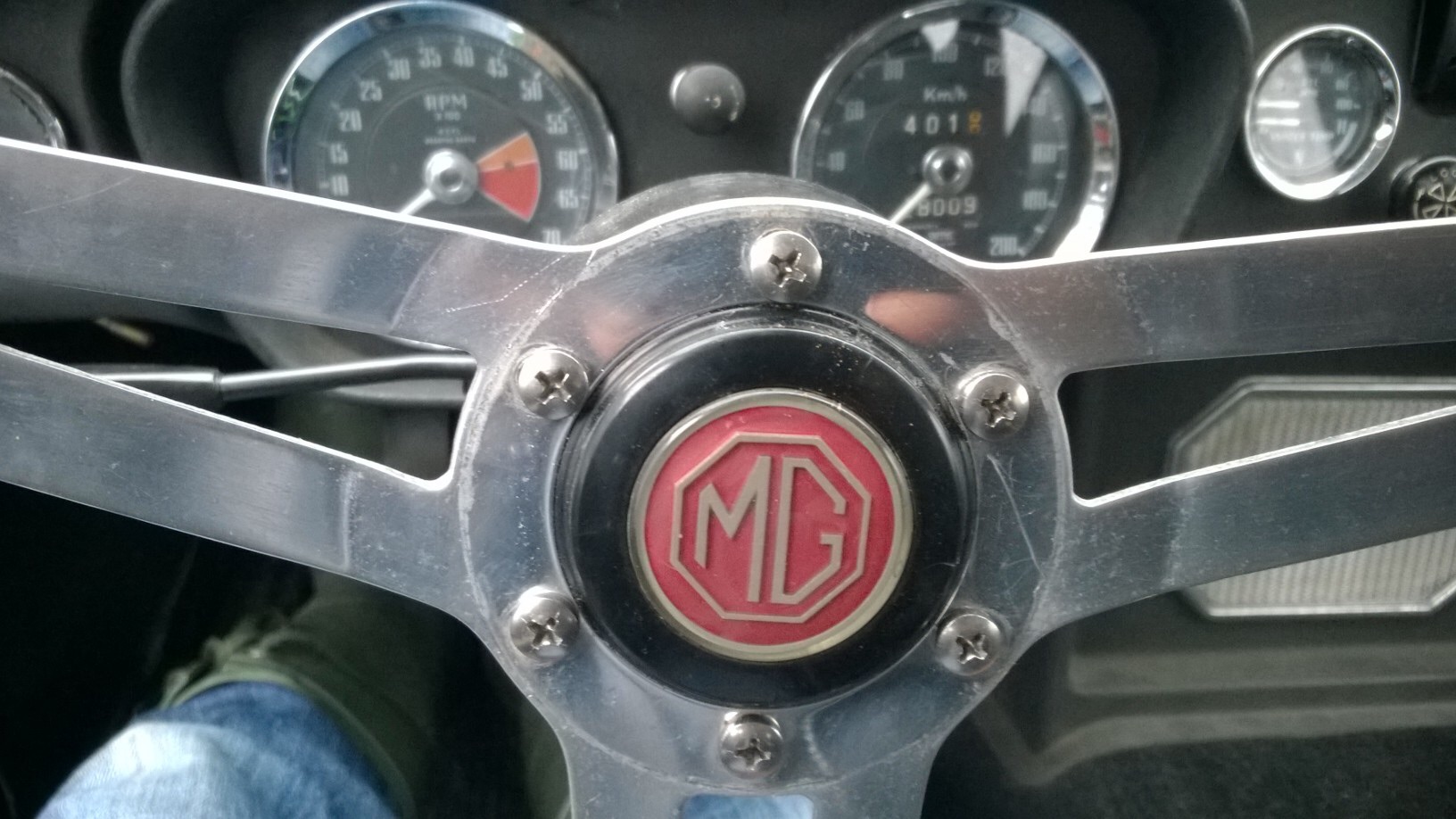

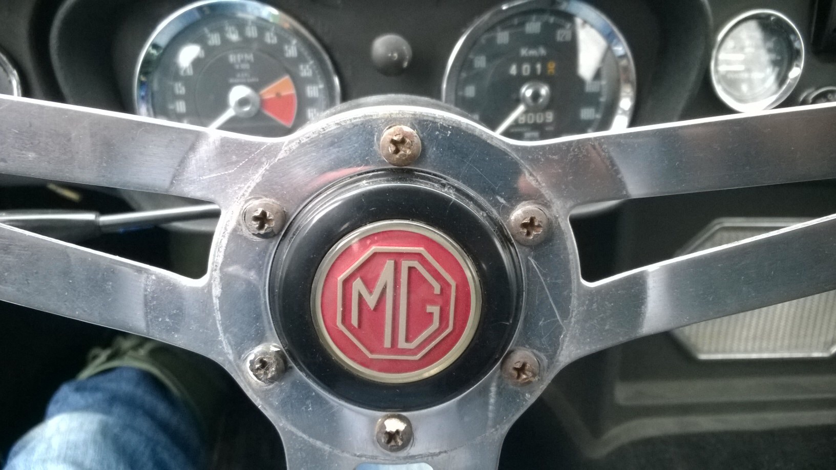

    Men i dag var jeg til veteranbilmesse i Fredericia og købte nogle nye skruer til ratkransen.
    Jeg synes selv det ser meget bedre ud, og det bliver nok nemmere at motivere mig selv til at få motoren hevet ud efter sådan en overspringshandling.
    P.S. For en ordens skyld vil jeg lige opsummere at jeg efter sidste afdeling af MG Sport, der var gokart i Vandel, endte årets mesterskab på en 5. plads. Det er jeg godt tilfreds med.

    Burde det ikke være undersænkede skruer?
    (Og hermed kan motor projektet udskydes yderligere).

    Søren W: de har aldrig været undersænkede fordi der oprindeligt har siddet et ratnav cover der dækkede det hele.
    Søren N: tak for forståelsen ;-)

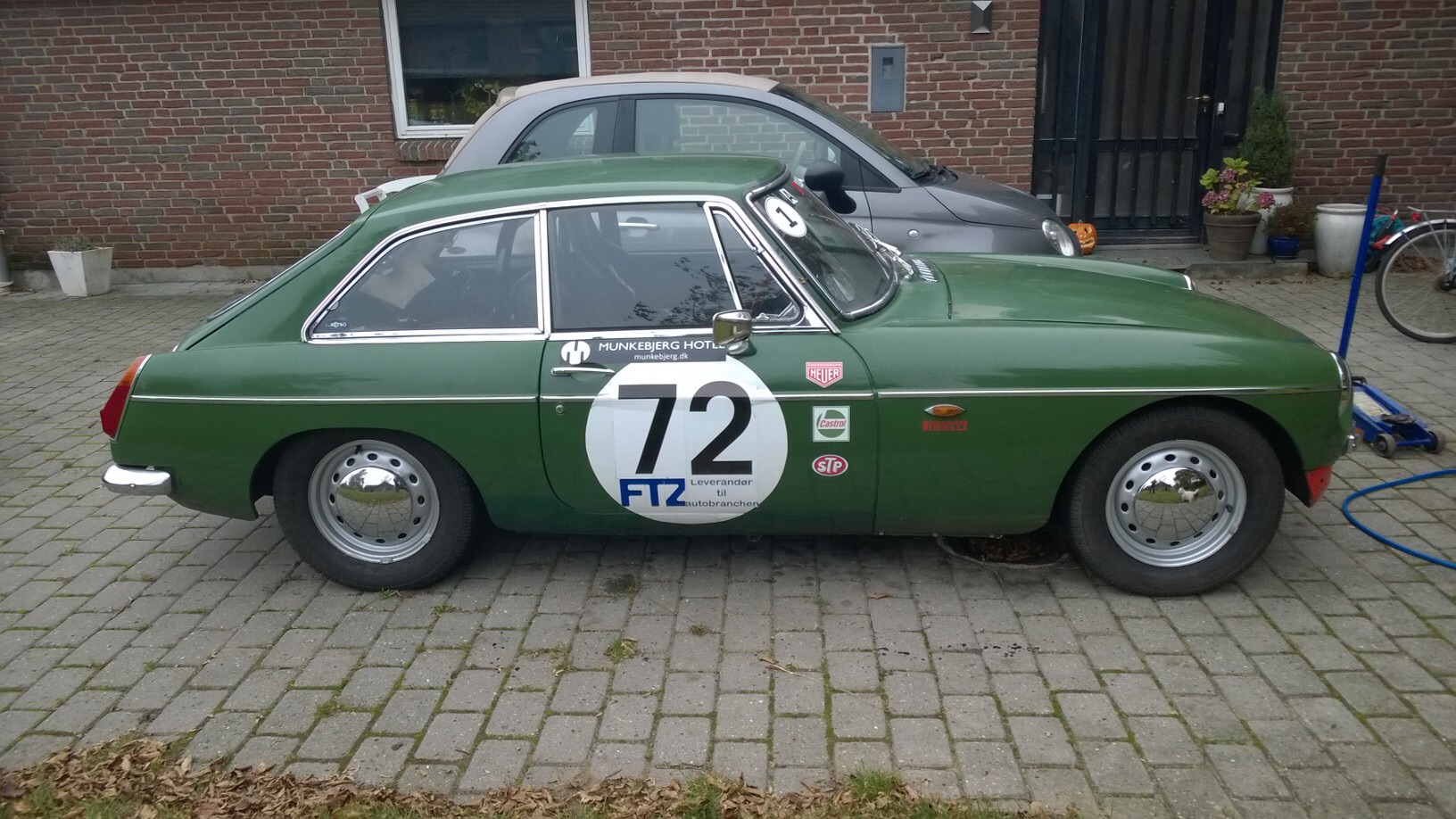

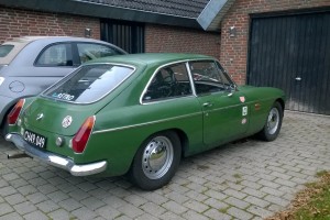

    Jeg har fået de gamle dæk sat over på de smalle stålfælge og skiftet fælge, så den ikke står og laver Yokohamaerne firkantede i vinter.
    Med de gammeldags stålfælge og hjulkapsler som de allerførste MGB kørte med, kommer bilen til at se meget mere klassisk ud.

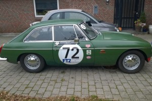

    #OVERSPRINGSHANDLING NR3
    Jeg syntes at mine hvide cirkler og numre og sponsormærker var en skrigende kontrast til de klassiske hjul. Da de selvklæbende hvide cirkler alligevel trængte til udskiftning pillede jeg dem af for at nyde et mere klassisk look indtil næste sæsons race.

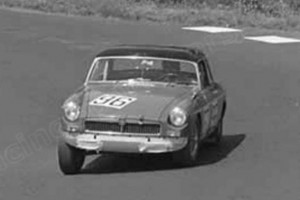

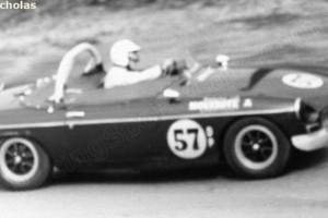

    Jeg har googlet lidt på MGB i racing i 60erne og har fundet nedenstående billeder fra 1963, 1965, 1967 og 1968, der har farvede frontpaneler, så på min 1971er kan man ikke sige at det ikke er historisk korrekt.
    Jeg er også i tvivl om, om det orange panel passer til de smalle stålfælge med hjulkapsler. Men det er nok fælgene der er for smalle og for gammeldags. Jeg går jo efter et mere “badass look” og har stadig mine Rostyles med semislicks til race.
