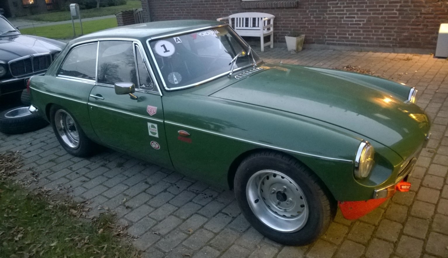

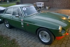

    Jeg bliver mere og mere glad for stålfælgene med hjulkapsler jo mere jeg kigger på dem. De ville være perfekte hvis det var en stille GT cruiser jeg havde. Men de passer ikke rigtig med Hillclimb stilen, som jo er formålet med bilen, de er kun 4″ brede.
    Der er derfor brug for handling:
    #OVERSPRINGSHANDLING NR4

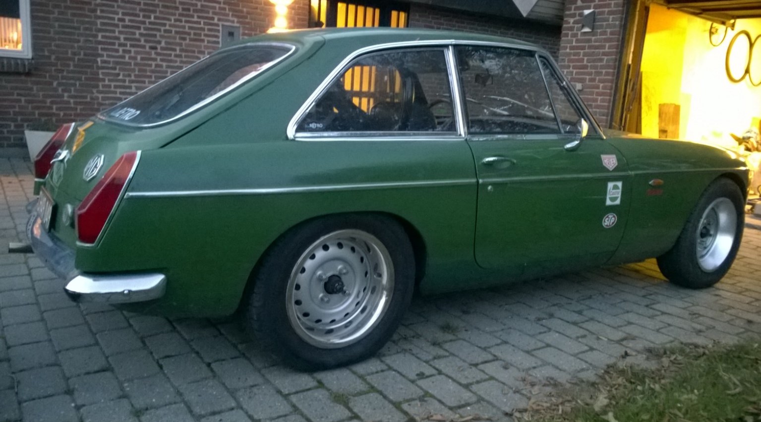

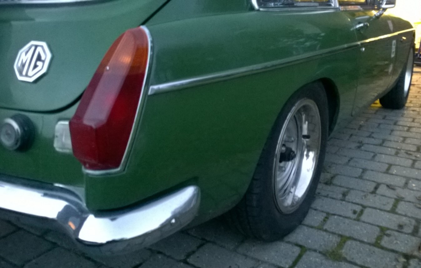

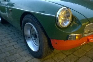

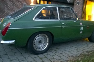

    Lige siden jeg købte min MGB GT har jeg villet undgå de Minilite eller Mineator alle de andre MGBer kørte på. Jeg synes stålfælge er rå, og har altid været vild med den originale brede stålfælg med aluminiums kant der sidder på Triumph TR6. Det kunne se rigtigt fedt ud med sådan et sæt brede sutter.
    Da der for nylig kom et sæt TR6 fælge billigt til salg måtte jeg derfor slå til, man skal aldrig gå ned på fælge.

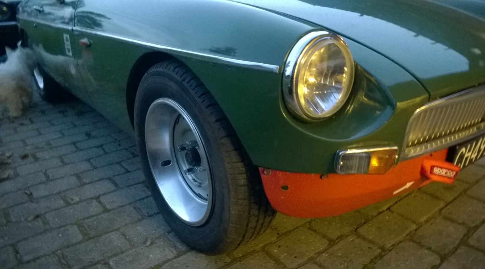

    Jeg har kun nået at montere dem i den ene side, der er ikke mange mm plads ved skærmkanterne. Jeg har endnu ikke prøvekørt den så jeg ved ikke om forhjulene kan dreje. Men godt ser det ud.

    Ser godt ud. Hvad er dækstørrelsen? Passer rulleomkredsen med originalmonteringen?

    Det ser nemlig helt rigtigt ud. Efter min mening, meget flottere end trådhjuæ eller
    Minilites.

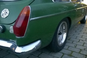

    Søren, dækstørrelsen er 195/65/15, hvilket har en 3% større rulleomkreds end standard 185/70/14.
    195/60/15 ville være lige i øjet, hvis den engang skal have nye dæk.
    Yokohamaerne er 185/60/14 hvilket giver en 6% mindre omkreds.

    Hvad nu hvis du monterer 185/65R15. De er lidt smallere, hvis du har pladsproblemer og har lidt mindre rulleomkreds. Er der gode dæk på?
