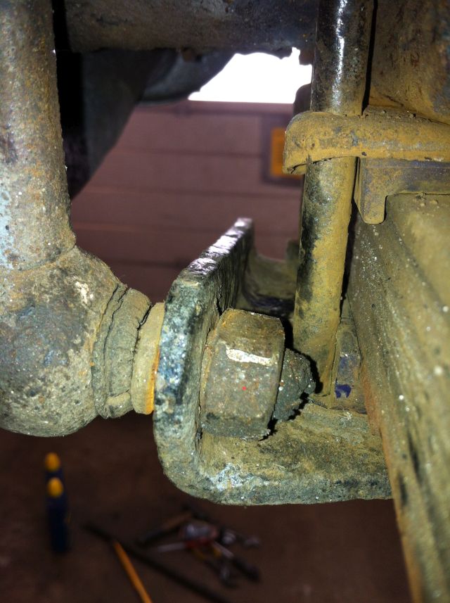

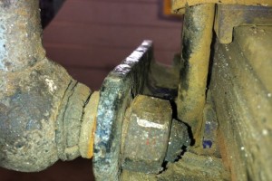

    Efter at jeg fik lavet kardanakslen var der stadig et par udfordringer med MGen. Med nye kryds i kardanen var rumlelyden væk, men bilen havde stadig en tendens til at slå ud til venstre med bagenden når jeg gav gas. En tur på liften afslørede en løs møtrik på den arm der forbinder den bageste venstre støddæmper til bagtøjet. Da denne møtrik blev strammet, kørte bilen ligeud.

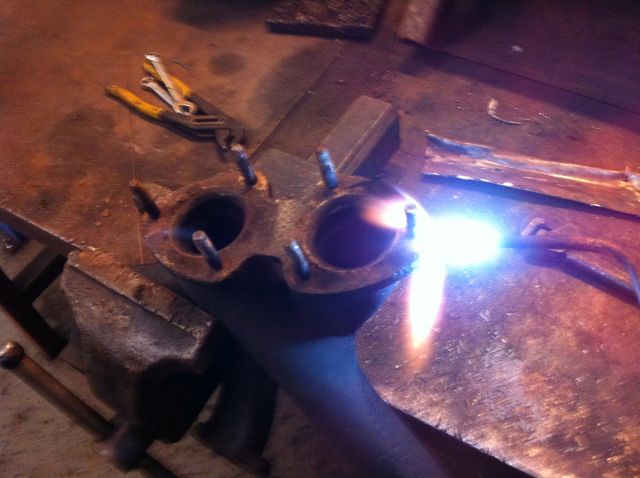

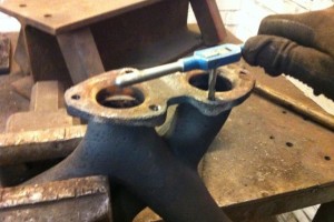

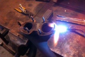

    Da jeg skulle skifte boltene i udstødningsmanifolden for at få forbindelsen mellem manifold og udstødning tæt, var der ingen anden udvej end at afmontere udstødning, karburartorer og manifold (suk).

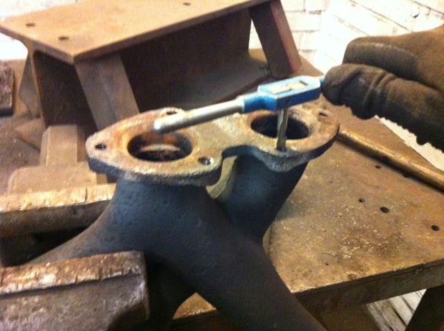

    Selv om jeg varmede manifolden op til rødglødende, knækkede tre af boltene alligevel. Damn. Jeg måtte derfor bore dem ud og bestille en passende snittap over internettet.
    Men nu er det hele monteret og udstødningen tæt.

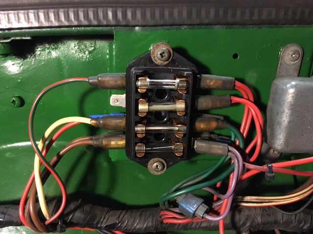

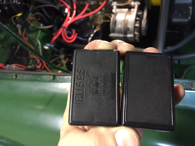

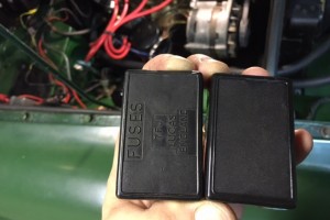

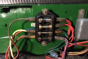

    Så langt så godt, men så opdagede jeg da bilen holdt lidt længe i tomgang, at elblæseren ikke virker mere. Jeg havde også problemer med sikringsboksen, hver gang jeg rørte ved den var der nogle lygter der gik ud. Da MGB sikringsboksen er berygtet for at give problemer og den også drillede sidste år, bestilte jeg en ny. Den har jeg netop monteret og det virker nu solidt med god strøm, men elblæseren virker stadig ikke, selv om den får de 12 V den skal have…
