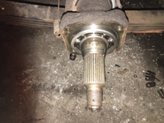

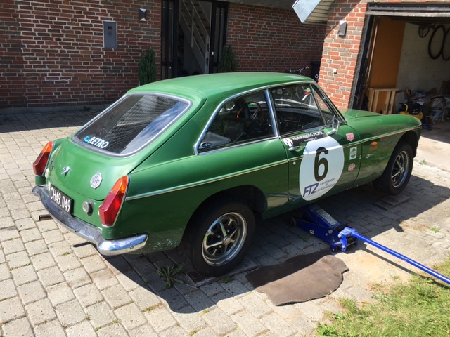

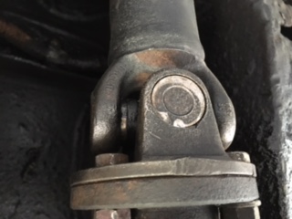

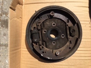

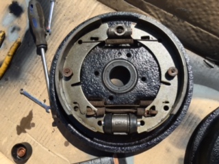

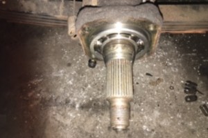

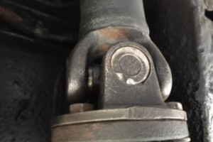

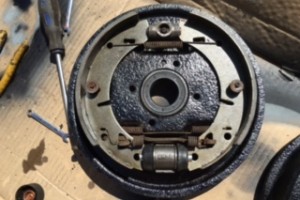

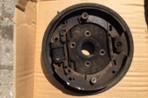

    Som Ultimostile for nylig har bevist, så vokser træerne ikke ind i himlen for Team No Trailers Needed. Jeg var tæt på at få brug for Falck Zonen, da MGen på vej hjem fra MG Sport i Bogense udviklede en tiltagende bankelyd fra bagenden. Det lykkedes dog at liste den hjem uden trailer. Efter vinterens anstrengelser med bilen, er det demotiverende at der bliver ved med at dukke nye problemer op, så der gik en god uge inden jeg gad klodse bilen op for at analysere problemet. Jeg synes den larmede mest fra højre baghjul, så jeg besluttede at skifte hjullejet. Ved samme lejlighed kunne jeg så også skifte bremsecylinder da den så ret gammel ud og montere nye bremsebakker samt male bagplade og bremsetromle. Efter genmontering kørte jeg en testtur, der dog blev kort, da bankelyden stadig var der. Mere demotivation og endnu en uge i skammekrogen inden jeg i går fik taget mig sammen til at klodse den op igen, for at tappe olien af bagtøjet, som jeg regnede med var synderen. Da jeg lå under bilen drejede jeg på baghjulene og lyttede. Pludselig fik jeg øje på at drivakslen slog nogle mærkelige slag når den drejede rundt. Ved nærmere eftersyn viste det sig at en af låseringene på det bageste kardankryds var faldet ud. Jeg var nødt til at afmontere drivakslen for at få det på plads så jeg kunne montere en anden låsering fra den velassorterede værktøjskasse. Smid aldrig brugte dele ud. Efter en ny testtur kunne jeg med lettelse konstatere at problemet er løst og jeg skal ikke ud og jagte et nyt bagtøj. Deltagelsen i MG Sport i Vejle 26. Juni er reddet.

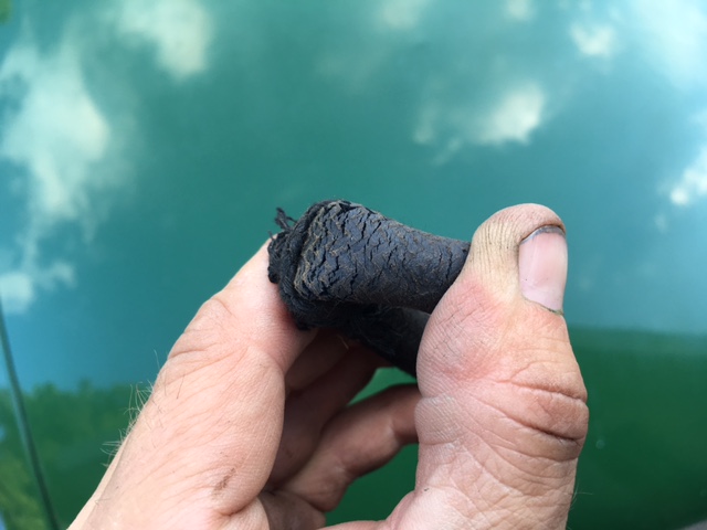

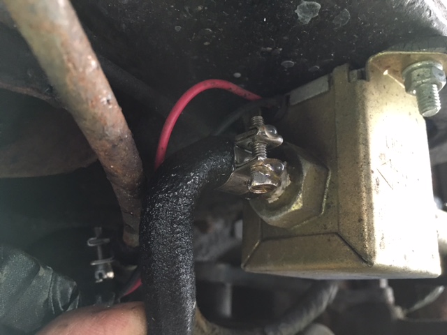

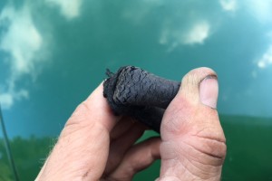

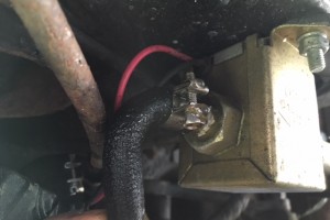

    Efter sidste MG Sport dryppede benzinslangen ved pumpen og jeg kortede et stykke af. I dag fik jeg så skiftet slangen både før og efter pumpen. Jeg skiftede slangerne for 2 år siden, men de var allerede rådne eller nedbrudte eller hvad det er der sker med den moderne ethanol holdige benzin. Jeg havde benyttet den slags der har 1 lag gummi og stof udenpå. P.g.a. stoffet kan man ikke se de rådner, før der siver benzin ud. Nu har jeg købt en slange uden stof men med 2 lag gummi, og håber det holder bedre.
