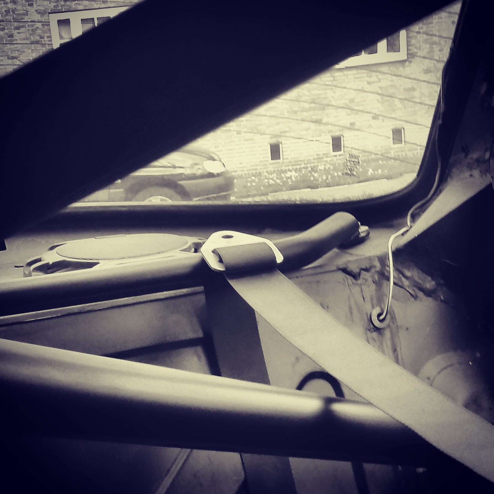

    Jeg var nede og rode med sæderne i Jaguaren i dag
    (jeg har fået vredet men venstre skulder af led, så det er stærkt begrænset hvad jeg kan lave lige pt)

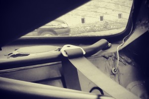

    Og kom til at tænke på dine seler og din styrtbøjle.
    Jeg vedligger et billede af hvordan selerne er monteret i min (bøjlen er designet af min ven Rasmus. Den er spændt fast i de originale sele beslag i hatte hylden plus et ekstra på midten) Bare til inspiration, eller skræk og advarsel ;-)
    Det andet billede er af mit slå hovedet skum! Det er ret vigtigt man vælger den rigtige type når man køre rundt med styrtbøjle i en gade bil. Mit er fra Safetydevice, det firma der solgte mig mit bur. Det er beregnet til at man ikke har hjelm på hvis man basker hovedet ind i det!
    Rigtig god fornøjelse på Ringen

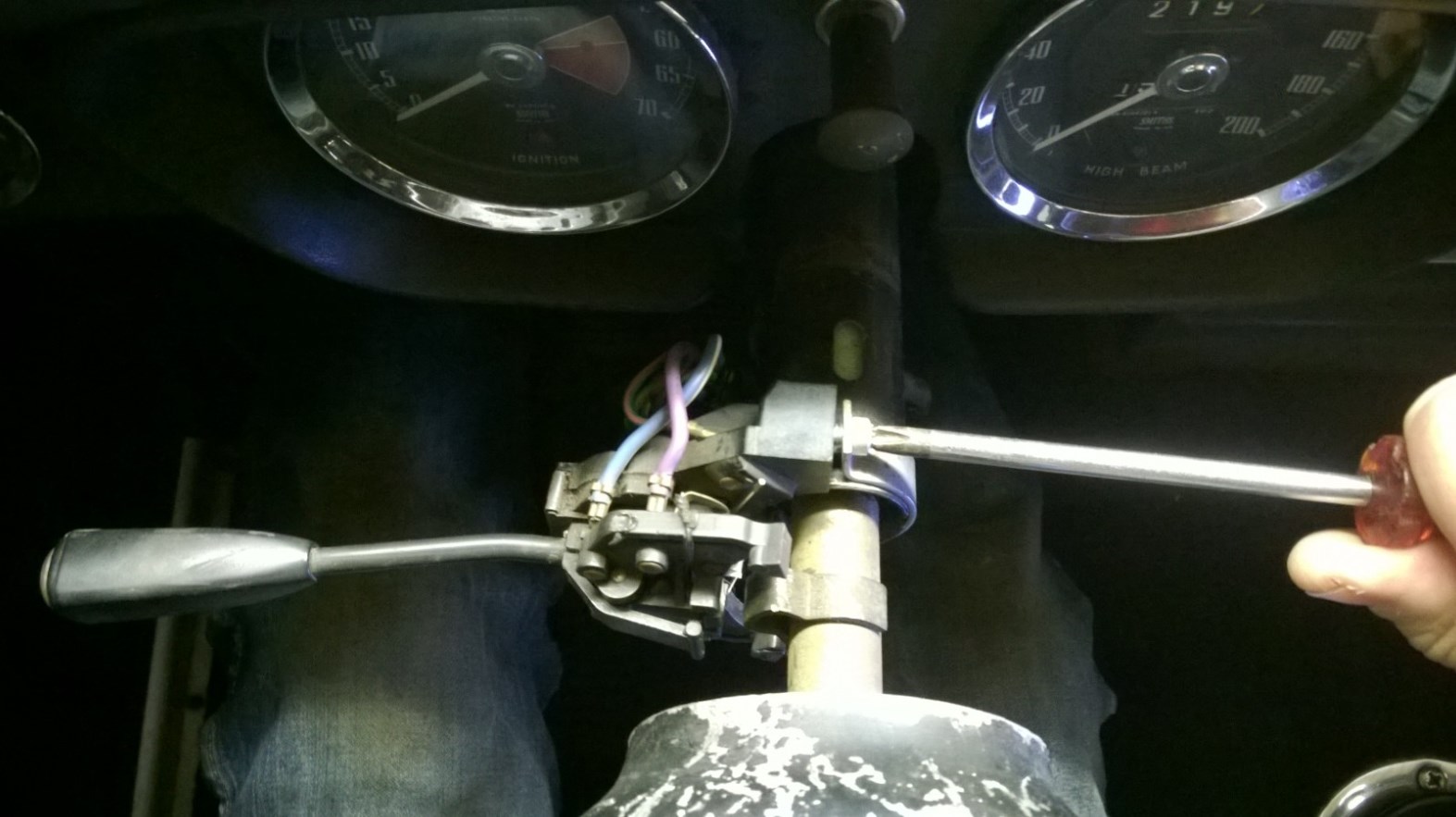

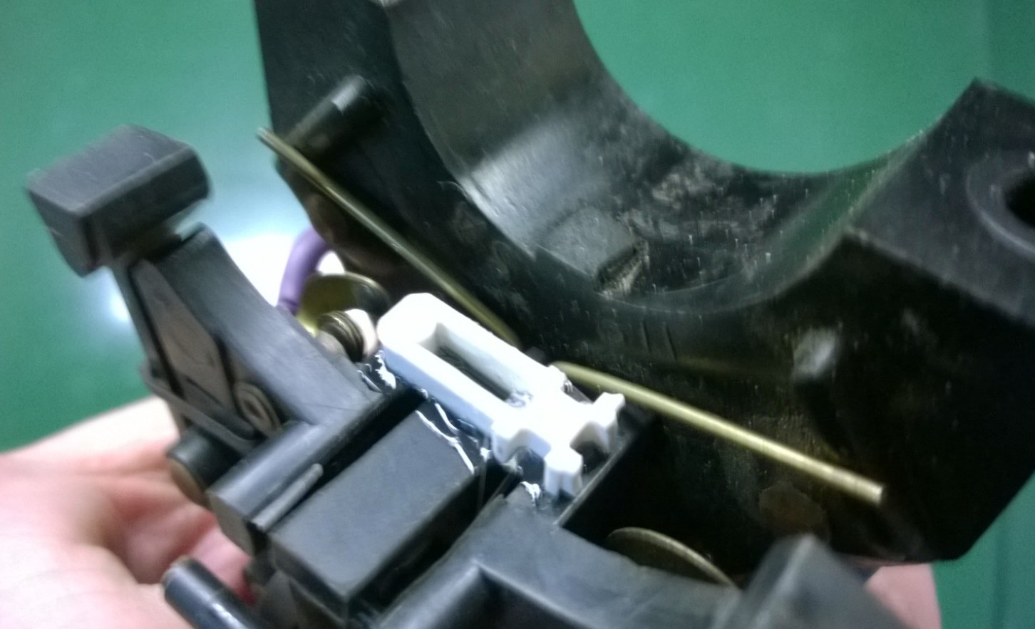

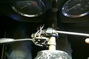

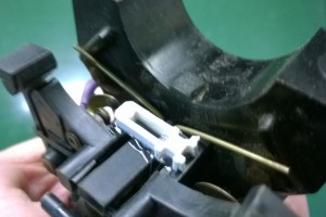

    I går kom jeg til at slå til afviser kontakten så der knækkede et stykke plastik af og den ikke ville virke. Typisk at sådan noget sker når der ikke er tid til at bestille en reservedel. Jeg blev derfor nødt til at afmontere afviserkontakten og finde ud af hvordan plastic stumpen skulle sidde. Jeg limede den i med noget afsindig god lim jeg har E6000. Derefter limede jeg en forstærkning på. Reparationen virker solid og kan godt holde indtil jeg får anskaffet en erstatning.

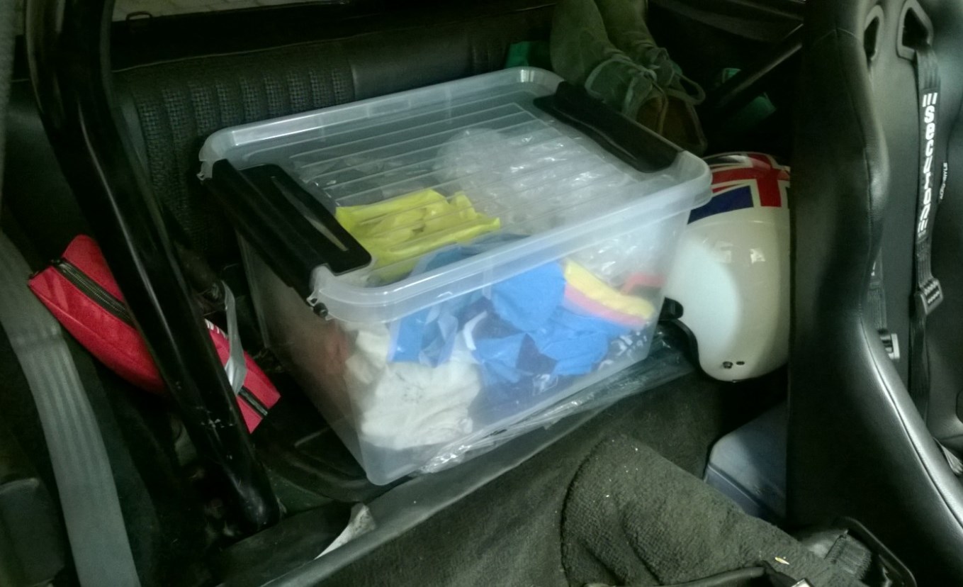

    I aften fik jeg så monteret kontakten igen, tjekket dæktryk og pakket diverse værktøj og reservedele.

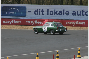

    En kort opdatering fra Jyllandsringen efter dag 1:
    Bilen kørte fint på vej til Jyllandsringen bortset fra den reparerede ratkontakt der drillede.
    Det lykkedes dog lige akkurat at få den til at virke til teknisk kontrol og et defekt stoplys viste sig at være en løs stik-forbindelse, så vi bestod teknisk kontrol.

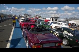

    Der var fin stemning i pitten med høj sol over Jyllandsringen. Bilerne blev startet fra pitten hvor de blev linet op 5-6 biler ved siden af hinanden og startet med 5-10 sekunders mellemrum.
    I test heatet lavede jeg nogle fejl der kostede tid, men jeg lærte af fejlene og jeg synes det gik meget bedre i 1. Heat, selv om der stadig er mange forbedringsmuligheder for chaufføren. Bilen har kørt perfekt og det er op til chaufføren at lære at køre tættere til grænsen. Efter 1. Heat ligger jeg nr. 2 i klasse 3A, så spørgsmålet er om jeg i morgen skal køre sikkert for at forsvare 2. Pladsen eller om jeg skal satse hele butikken for at udfordre mig selv. Det bliver nok et sted midt imellem.
    Resultater kan ses på rallyresult.dk
