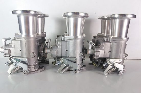

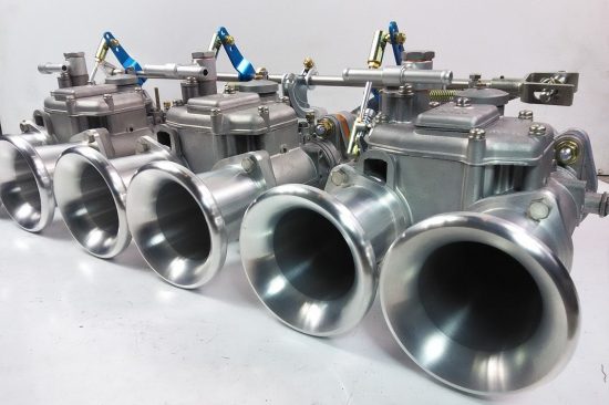

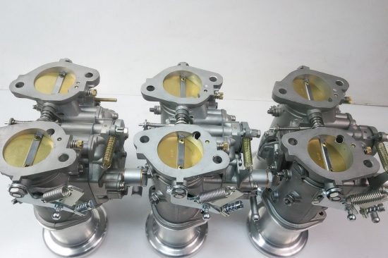

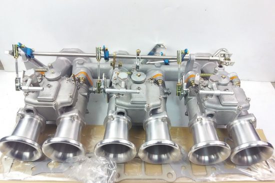

    Siden efteråret har jeg fra tid til anden søgt efter et sæt “Triple-Mikuni” karburatorer, kriteriet var det skulle være komplet incl. Harada indsugningsmanifold osv. Der var lagt forespørgsel ud på diverse forums, så langt væk som Down-Under. de fleste tilbagemeldinger var nedslående, da de i disse kredse, betragtes som værende et stykke af den hellige gral, kun overgået af 432Z´eren..
    For nogle uger siden var der ( i første omgang ) bid, nogle billeder blev sendt, kommentarer knyttet, pris diskuteret og en aftale begge parter var tilfreds med, blev aftalt…
    Dog var sælger pludselig meeeeeeget lang i spyttet, for til sidst at afvise et salget af disse Mikuni´er? Ærgeligt, men sådan ligger det jo til engang imellem.
    På hesten igen og holde øje med diverse sites, holde tråden og dialogen varm omkring min oprigtige interesse vedrørende emnet, alt i mens der fra tid til anden kom tilbud om en enkelt karburator her og noget af en anden der osv…
    Faktisk havde jeg mere eller mindre, forliget mig med tanken om at det nok ville være lidt af en tilfældighed hvis jeg skulle falde over sådan et sæt igen, specielt fordi mine kritterier for standen af dem, var skruet noget i vejret..
    Ihvertfald ankom denne forventet tilfældighed kl 02.55 i morges, da jeg ikke kunne sove, satte jeg mig til at gennemgå nogle arbejdsmails, da der røg en besked ind via Messenger fra en fyr i Tokyo, han havde fulgt lidt med på en af de forums hvor jeg havde en forespørgsel liggende og gjorde mig opmærksom på at han netop havde lagt et komplet sæt 44 Triple-Mikunis på Ebay, så hvis jeg var hurtig kunne jeg måske få opfyldt mit ønske dér?
    Således blev det, der var intet mindre end 23 der kiggede på varen da jeg loggede på, prisen var rimelig, set i forhold til at der var tale om et komplet sæt nyrenoveret med alt der-til-hørende hardware, jeg havde mindre end 1 minut til at træffe den beslutning der skulle afgøre om jeg forsat skulle søge eller jeg skulle købe…
    Jeg trykkede på køb!

    Det bliver en fryd at se dem …
    Tillykke

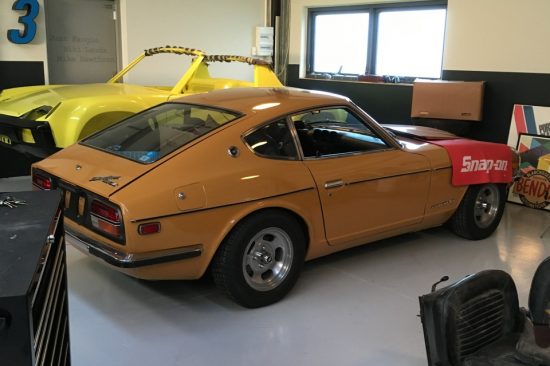

    Tilbage på alle 4, for en kort bemærkning, da der skal skiftes nogle bremse-rør nede bagtil og disse skal først ankomme fra leverandøren.
    Bilen er nu sænket godt og vel 2,5 cm takket være de nye fjedre fra Eibach. Det klæder bilen ganske hæderligt.

    Det var dog en utrolig forskel selv sådan en nogenlunde moderat sænkning gør, Dan. Er dækstørrelsen stadig den originale?
    #142426
    Claus, Ja forskellen er markant, på trod der kun er tale om 2,5-3,0 cm….
    Dækstørrelsen er uændret, 195/70/14″

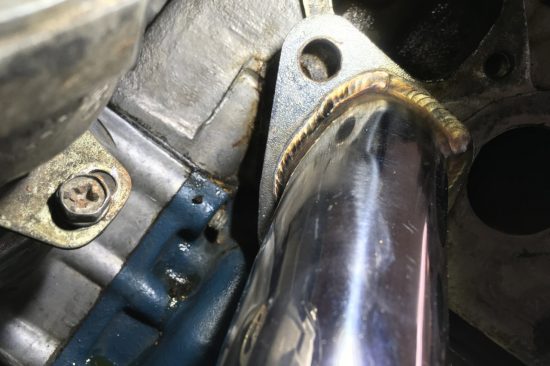

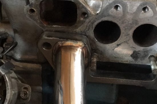

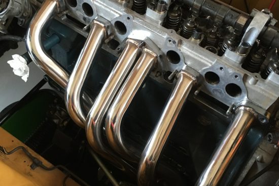

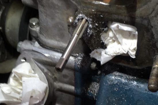

    Med flere projekter kørende i kulissen, hvor af et er vanvittigt spændende, er det blevet tid til at prøve monterer den nye udstødning, startende med manifolden, der viste sig en mindre forskydning ved flange, men ikke mere end denne kunne overbevises med skruestik og råstyrke..:-) Derfra sad den som den var tiltænkt.

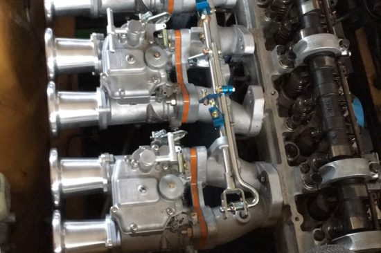

    Næste opgave, var at udbore og isætte 2 nye gevindstudse, slutteligt blev karburatorer prøvemonteret og her viste selve indsugningsmanifolden tegn på at skulle have en tur med en fil på udvalgte steder, for at få den til at passe med udblæsningsmanifolden…

    Ser satme godt ud Dan – bliver fedt at høre orkestret spille …

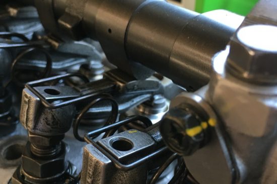

    Inden montering af topstykke, valgt jeg at lade teste, det resulterede i opdagelse af defekte sæder, hvorpå jeg lod det komplet renovere, oven i det regnestykke, valgte jeg også at, der skulle en lidt skarpere knast med dertil hørende fjedre i.
    Knasten kommer fra en anerkendt Australsk motorbygger og den landede knap 8 dage efter jeg havde bestilt den, hvilket må siges at være hurtigt.

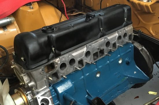

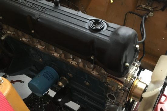

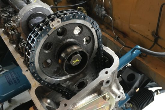

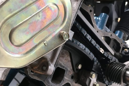

    Endelig dukkede nogle af de længe savnet dele op og dermed kan samling af motor påbegyndes og der er da sat flueben ud for en række punkter her til aften.
    Topstykke monteret med nye Turbo-bolte, indsug sat til 3,3 mm åben på cylinder 6 med stempel i top, ny knastkæde, tandhjul og kædestrammer osv. monteret, frontcover og vandpumpe, remhjul og dæmper og lidt andre småting..
    Det hele begynder så småt at tage form og der bliver fundet løsninger på nogle af de spørgsmål der har rejst sig undervejs, bla. by-pass af kølevand til bilens varmeanlæg.
