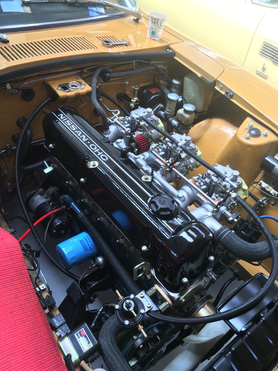

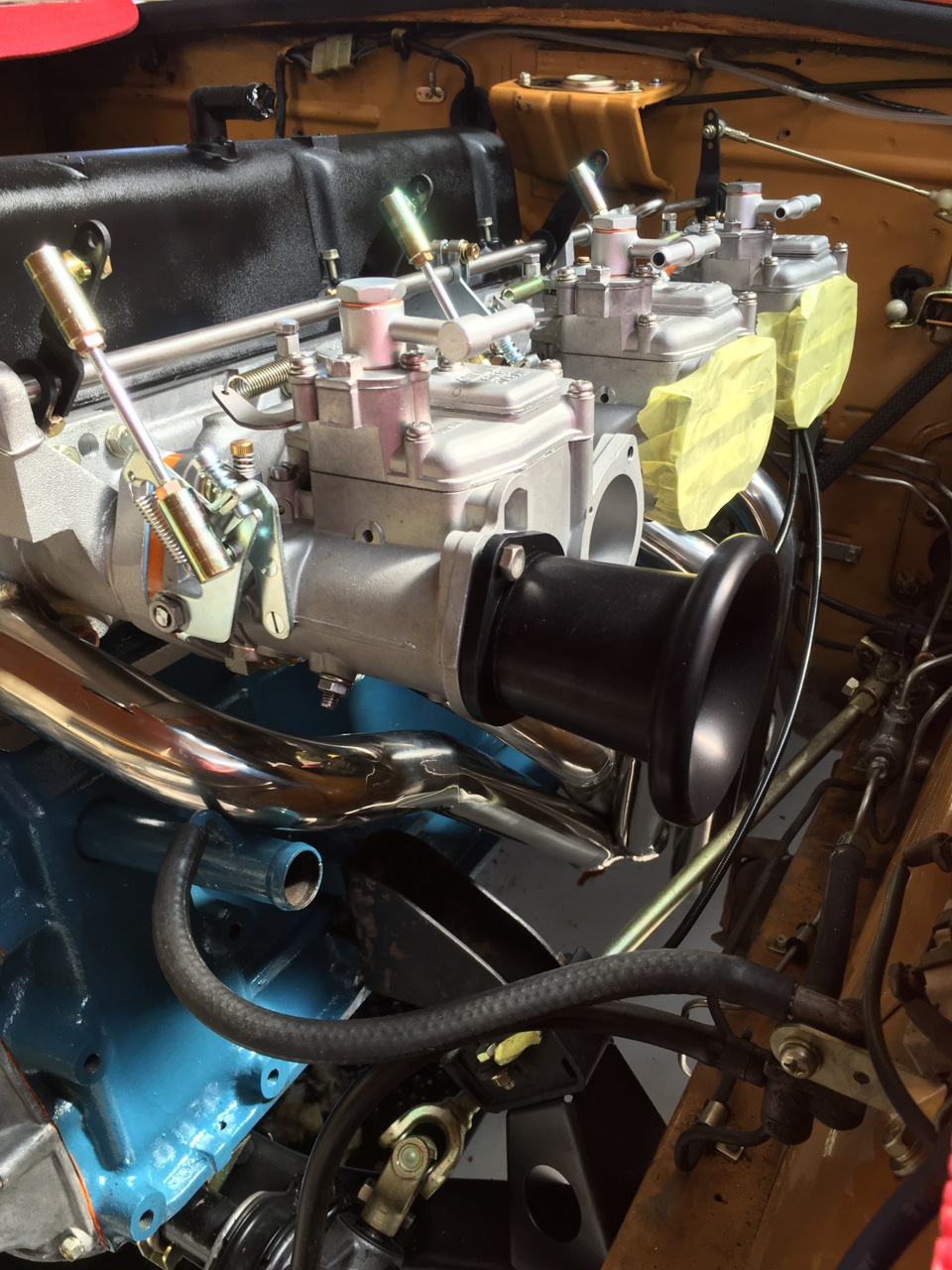

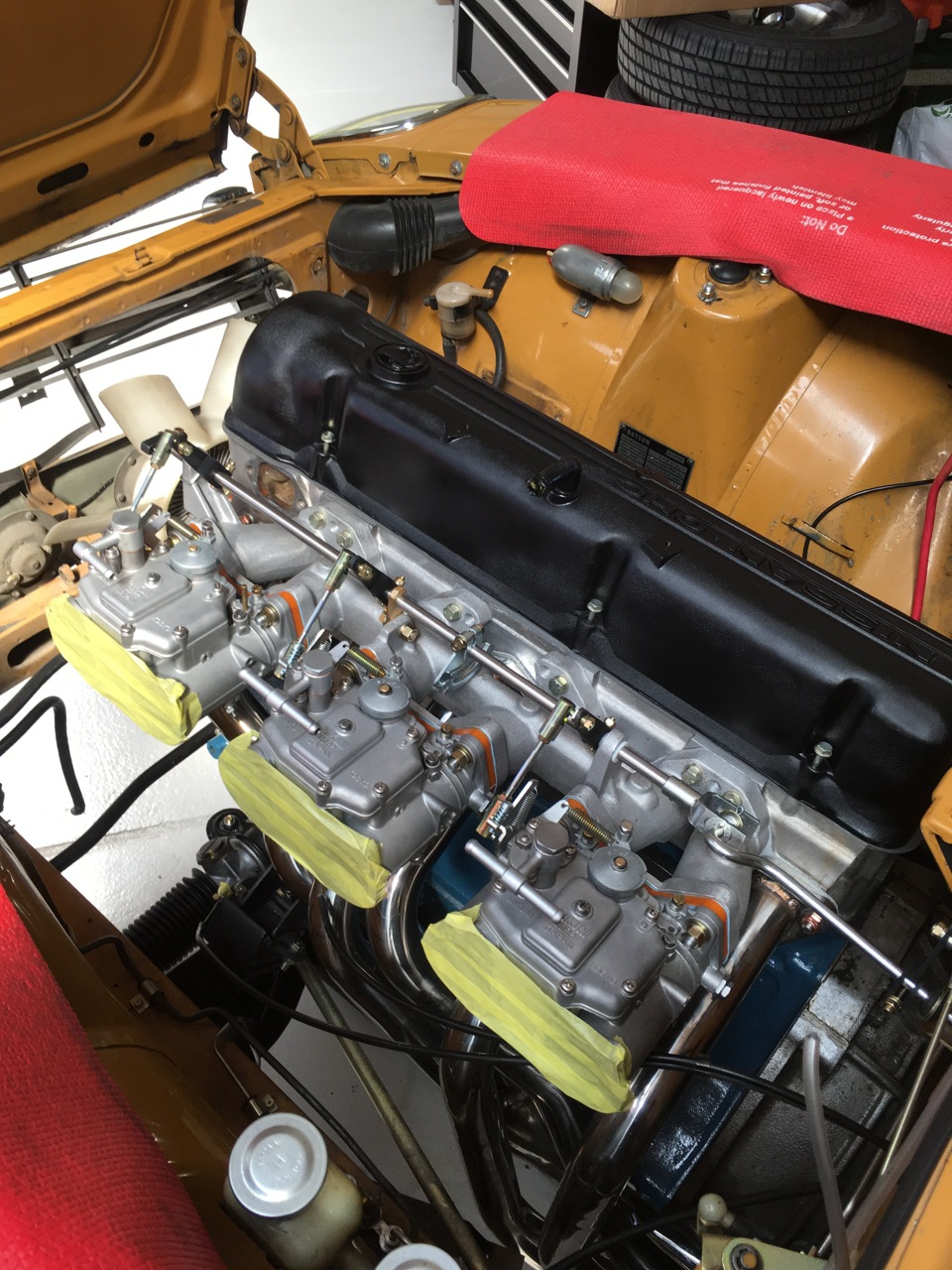

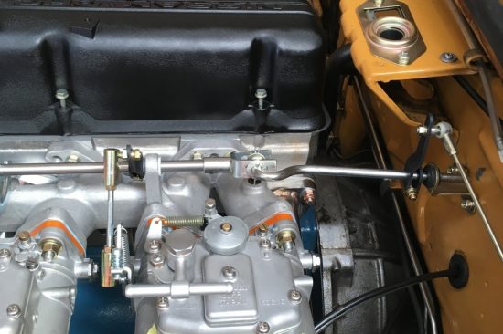

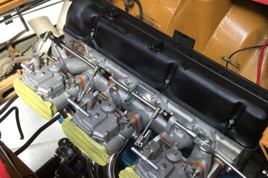

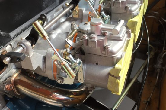

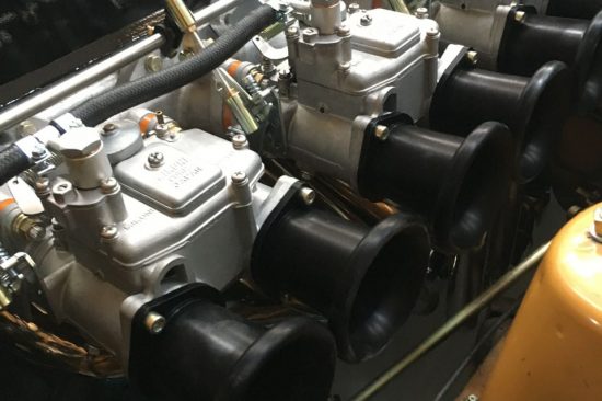

    Endelig kunne der monteres noget af det jeg længe har gået og glædet mig til, nemlig Mikuni karburatorer samt udstødningsmanifold.
    Sidstnævnte, var ved tidligere lejlighed blevet prøve monteret med en mindre korrektion af flange afhjulpet, så jeg vidste at den passede som den skulle.
    Lidt anderledes stod det til med indsugningsmanifolden, der krævede lidt barbering af støbegodset, for at kunne blive monteret korrekt.
    Derfra var det rimelig straight-forward, karburatorer, hovedtræk, sekundært træk og der-til-hørende trækstænger og andet hardware. Hvad angår trækstænger så er det nogle lækre sataner, selve sædet hvor kuglen ligger, er lavet med en fjedre belastet kappe, der trækkes til side, når trækket skal afmonteres, ikke noget med at hive tingene fra hinanden som besat… Jeg må finde ud af hvor de kan erhverves?
    Afslutningsvist, blev der lige tid til at prøve montere et af de sort-anodiserede tragte.

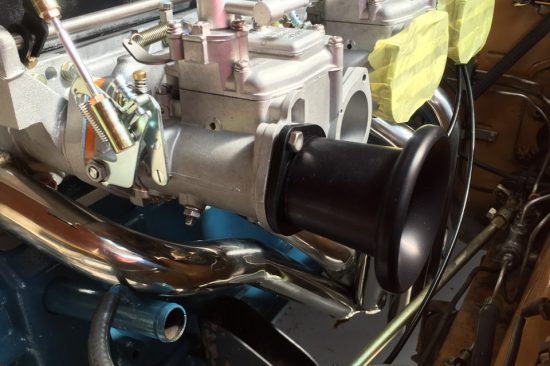

    #145153
    Er det bare mig Dan, eller er udstødningsrøret meget tæt på studsen ud fra motorblokken nederst foto!
    Kan du undgå at gummislangen smelter nu afgangsrøret ligger så tæt på?
    Njal.
    Kan du undgå at gummislangen smelter nu afgangsrøret ligger så tæt?
    Njal.
    #145159
    Njal…
    Nej, den er god nok, røret der fungerer som udluftning, skal skiftes til et vinklet..

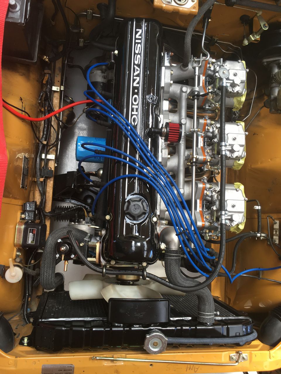

    #145673

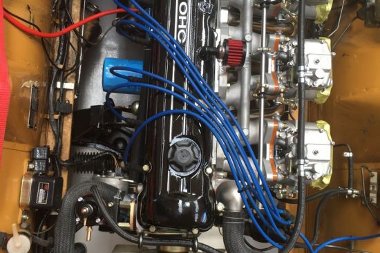

    Søndag og tid til at ofre nogle timer på at få afsluttet nogle af de småting der altid tager lidt længere tid end beregnet.
    For ikke at hænge alle vegne på bilen, er det nødvendigt for mig at dele det op i 4 kasser..
    Motorrum, kardantunnel, bagvogn og kabine…
    Således var det arbejder i motorrum der stod for skud, ventilskjold, benzinslanger, kabler osv..
    Et lille skridt nærmere en afslutning.
    #145817

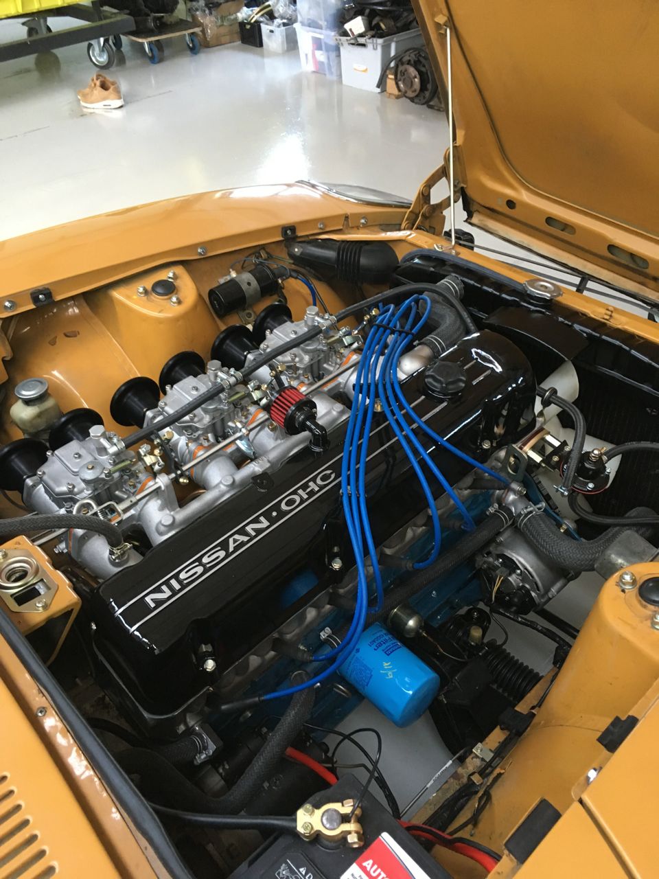

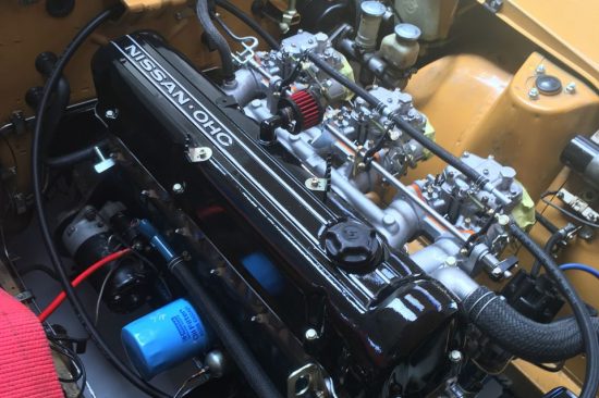

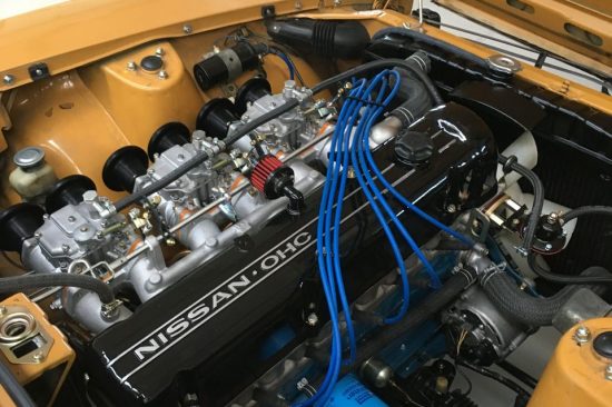

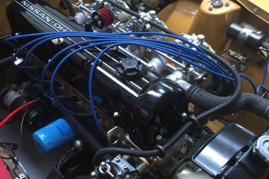

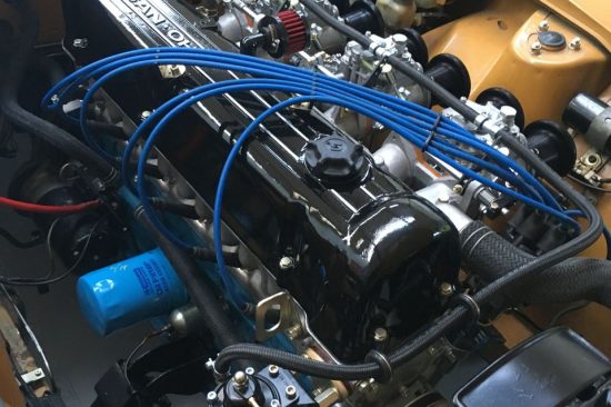

    Weekenden gik med at få lukket de forskellige arbejder og med det kunne motoren tørnes første gang i meget lang tid.
    Den startede i forsøg (med et lettelsens suk) og lyder rigtig fint, tænding, sykronisering m.m. kunne foretages uden større dramatik ud over masser af tålmodighed.
    justering af ventilerne, udluftning af bremser og almen check-up, indkøring af den ny knast samt medfølgende justering af ventiler.
    Der til en tur med kluden og støvsugeren, inden den får køres til toldsyn…

    Njal… Ja, det hele er stort set blevet som planlagt.
    Hele processen, med denne bil, var at lade den stå med den historie og de brugsspor, der nu engang følger med en bil fra 1971 og “kun” opdaterer hele drivlinen/undervogn, dvs. nye lejer, dæmpere, fjedre, bøsninger, bremser osv, samt den beskrevet opdatering af motor med knast og karburatorer, noget som iøvrigt kunne købes som tilbehør tilbage i 70´erne da bilen var ny…
    Der forestår stadig små justeringer og shake-downs der naturligt følger i kølvandet på sådan en omgang, jeg har kun kørt i bilen ganske får kilometer siden jeg fandt den og det var med den gamle undervogn og motor set-up, men jeg husker dem som værende ganske fornøjelige og jeg ser frem til at få lagt lidt asfalt på hjulene og lære den bedre at kende.
    Det har været ganske opløftende at arbejde på sådan en bil, hvor alt ligger lige til højre foden samt det faktum at den er bygget med japansk nøjagtighed, der gør at opgraderinger stort set er lige til, et eksempel er udskiftning til elektrisk benzin-pumpe, hvor kablerne allerede ligger forberedt (og mærket med blå tape) ved tanken og inde i kabinen, så det er bare at tilslutte dem og dreje nøglen. Jeg var endda så heldig at få lov til at købe et originalt beslag, hvorpå pumpen monteres, også her er alle gevindhuller lavet til montering, så dejligt nemt!
    Hvis alt går efter planen (Hvilket det jo sjældent gør) så burde den kunne lægge fra land i indeværende uge, dog mangler jeg et varmeskjold, der monteres under karburatorerne samt nogle push-in filtre til de 6 store alu-tragte, alt sammen noget der kommer fra udlandet, samt nogle andre småting som et originalt JDM sports rat, der er lidt tykkere end det oprindelige plastik-træ-imiteret rat der sidder i nu.

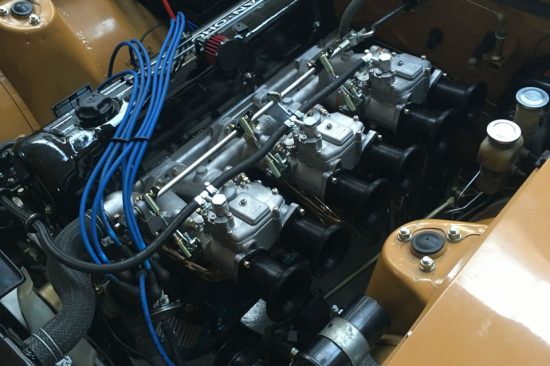

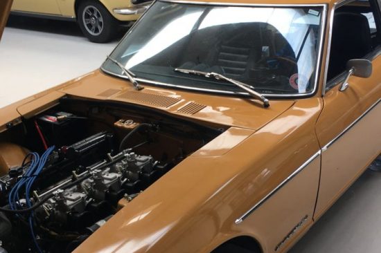

    De sidste ting kunne vinges af og bilen køres til toldsyn, hermed er cirklen endnu engang sluttet og tilbage er blot at trimme lidt tænding og karburatorer, småting sammenlignet med resten af forløbet.
    Endnu engang står man med en underlig tom fornemmelse i maven, når et projekt afsluttes, en uges velfortjent værksteds-afholdenhed og klassiker kørsel, før blikket kan vendes imod endnu et par projekter, sensommer, efterår, vinter og forår er afsat…:-)
