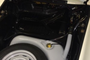

    Efter at have rodet med el to aftener i træk, er 95% af det elektriske monteret, dog er der 2 udfordringer i henholdvis katastrofe-blink og tåglys.
    Efter at have prøvet adskillige løsninger, endda med røg i køkkenet, besluttede jeg mig til at holde inde mens legen og ikke mindst ledningsnettet stadigvæk virkede.
    Løsningen bliver en tur til Kroon Wire Harness i Holland, Gerrard har lovet at få styr på det… Det er også mere end 35 år siden jeg har besøgt fladlandet…
    Bilen blev startet op og den lyder umiddelbart som den skal.
    Nu mangler der bare udluftning af bremser, justering af kobling og speeder-træk. lidt finish og en polering… og syn!

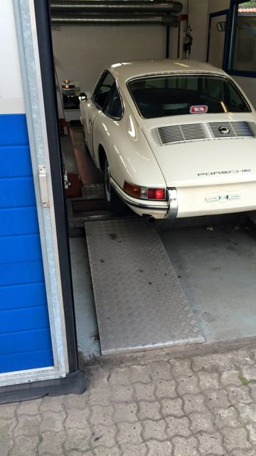

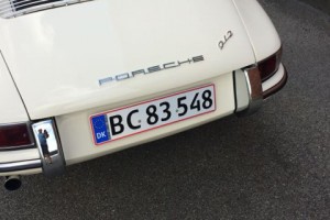

    d. 16.07.2016 kl 08.55 blev vogntøjet synet uden anmærkninger.
    4 års arbejde, blev endelig forløst med et sæt nr. plader, og den lidt mystiske “Hva´ så nu?” følelse trænger sig på?

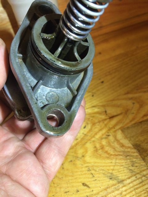

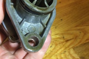

    Jeg er så småt ved at lære bilen at kende, har dog kæmpet lidt med en del oliespild, som ved nærmere inspektion viste sig at være en defekt O-ring i benzinpumpen. Jeg valgte at skifte til en ny, som ankom fra GB 2 dage efter bestilling.
    MEN!… O-ringen fulgte ikke med?… Efter nogen søgen, fandt jeg frem til M-Seal i Espergærde, som efter ejerens udsagn har +20.000 forskellige på lager, inklusiv min 30-37-3.5.
    Så med dem, kunne jeg monterer benzinpumpen dog med lidt orange sealer, blot for ekstra sikkerhed..

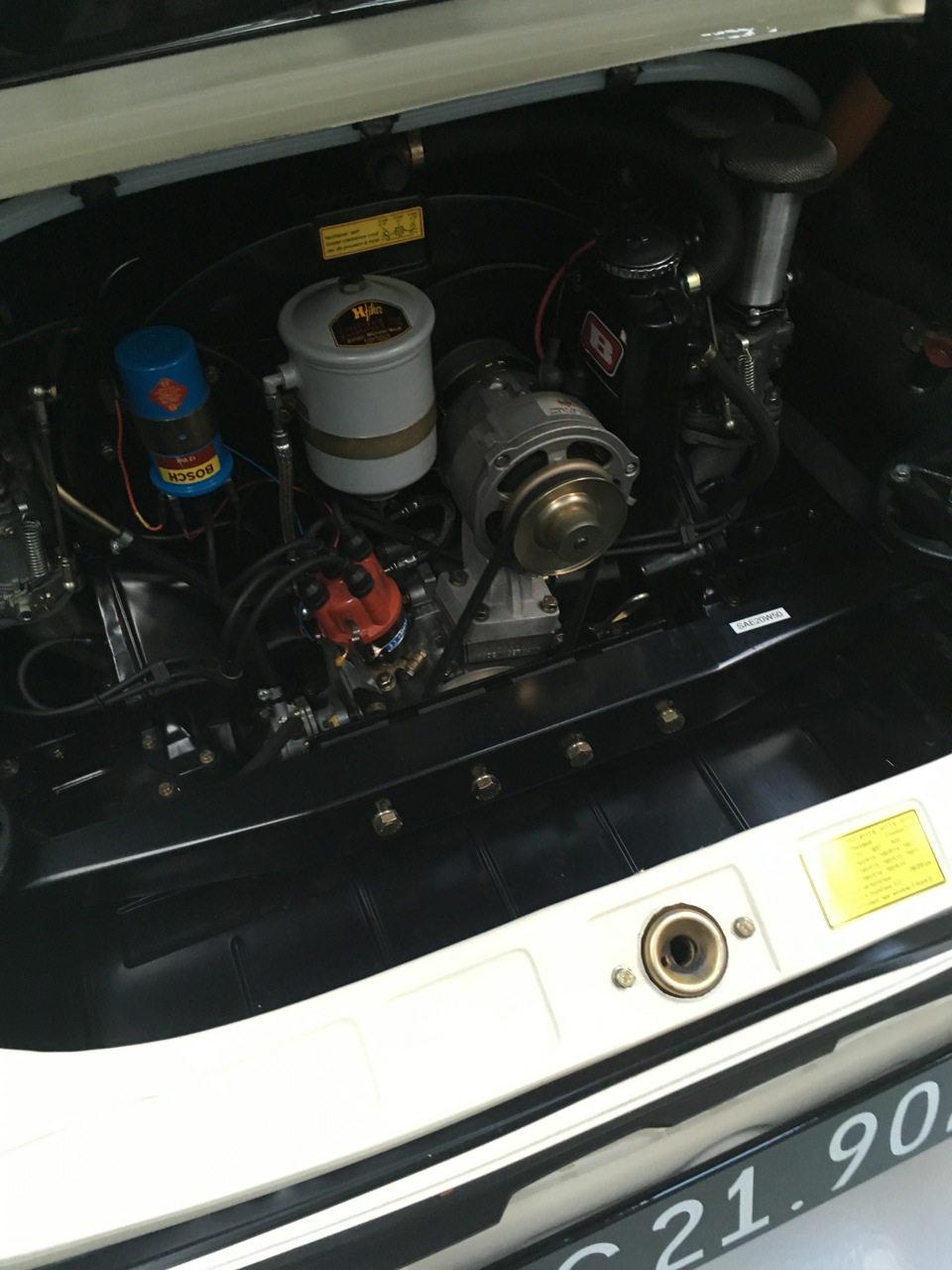

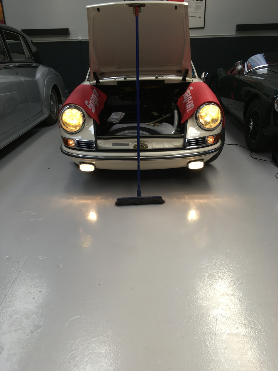

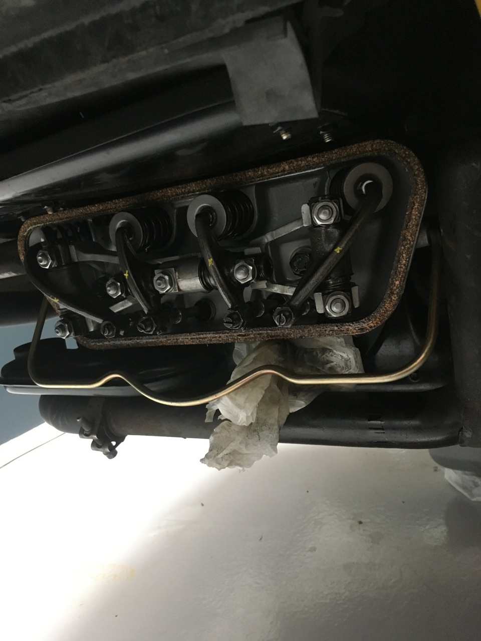

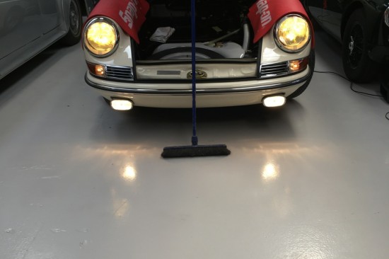

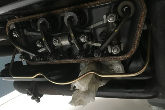

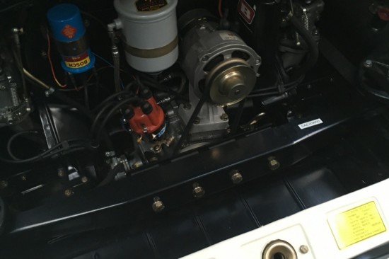

    Vi skriver 27 Februar og jeg har sat mig for, at få clearet et par overspringshandlinger som har fået være, siden jeg fik bilen på vejen i 2016.
    Jeg skal bla. have tilsluttet tågelygterne, katastrofeblink, varmekabler samt udskiftet den sløve dynamo til en mere nutidig og kraftig generator.
    Ud over dette, har jeg sat mig selv i lære til at justerer ventiler!
    I skrivende stund er tågelygter tilsluttet det originale Werhle 595A relæ samt kontakt, udskiftet dynamo og jeg har fået justeret ventilerne, så 60% af listen er krydset af..:-)
    #143502
    Onsdag aften, og alle overspringshandlinger er nu klaret… inklusiv montering af nyt speedo-drev og påfyldning af frisk Swepco 201 gearolie…
    Alle lamper lyser, motoren tørner lystigt, så nu venter blot en fantastisk tur i de franske og italienske toppe sidst i maj…:-)
