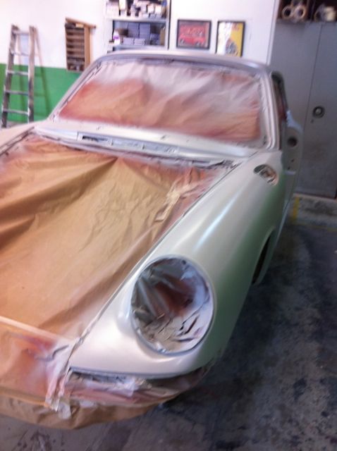

    #56541
    Tak, Anders…
    Jeg har dog lidt problemer med farven, da der tilsyneladende findes mere end én Helelfenbein….
    Den ene mere gullig end den anden?… Hvilken er den rigtige?
    Nå, uanset hvad, så er der heldigvis lidt tid at løbe på endnu, da der stadigvæk slibes i et væk.
    Dog blev døre og klapper påført 1. ud af 3 gange polyesterspartel i dag, planen er vistnok at resten af bilen skulle have samme omgang imorgen.
    Så ryger det hele i ovnen og bliver bagt i weekenden…:-))IMG_3067.jpgIMG_3068.jpgIMG_3069.jpgIMG_3070.jpgIMG_3071.jpgIMG_3066.jpgIMG_3074.jpg

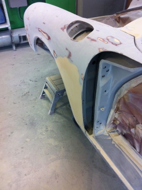

    #56611

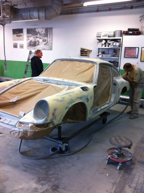

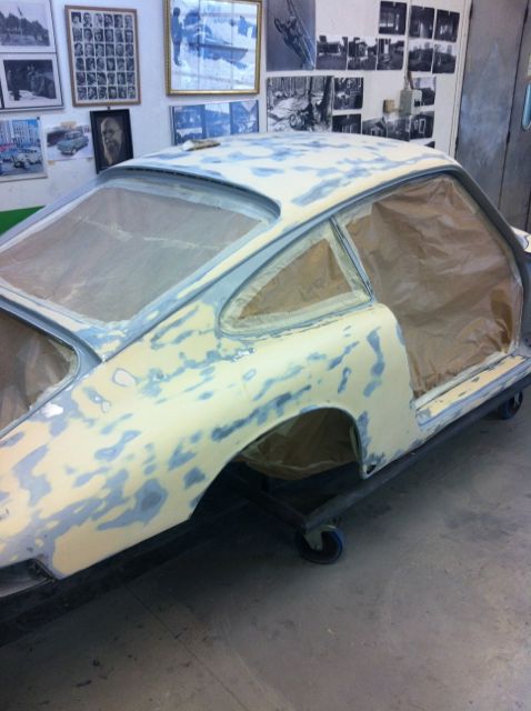

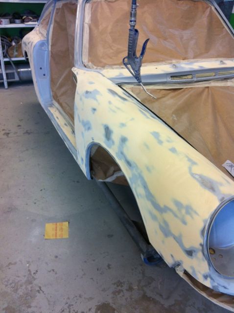

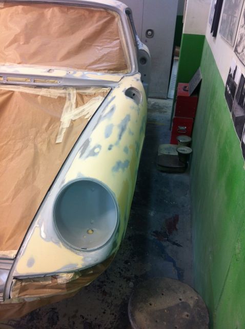

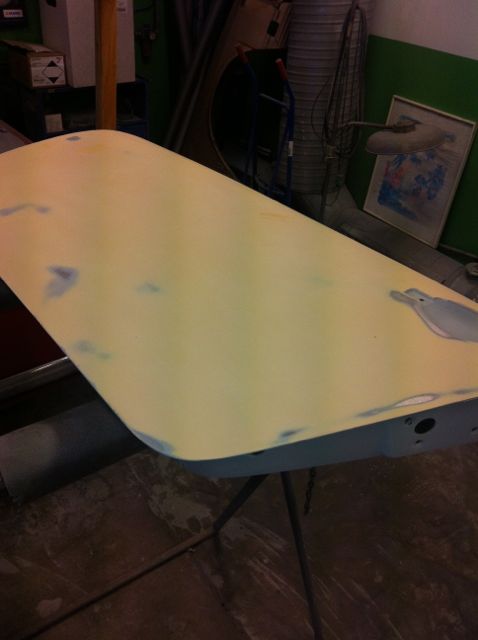

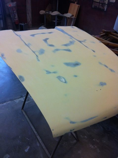

    Hele processen hos maleren er 2 frem og 1 tilbage, karossen har nu fået 2 komp. grunder og 3 gange polyesterspartel…
    De næste 5 dage går med ingenting, da det hele skal have lov at “sætte” sig inden næste behandling foretages.
    Slibning, efterspartling, slibning, sprøjtespartel, slibe, grundfarve, mellemslibe, 1. gang farve, vandslibe, 2. gang farve, vandslibe og 3 gange klarlak incl. mellemslibning….
    Ind imellem skal der lige monteres lygter og div. for at line alt op korrekt….
    Jaaaa…… der går lidt tid inden bilen er tilbage i garagen.IMG_3087.jpgIMG_3088.jpgIMG_3089.jpgIMG_3090.jpgIMG_3091.jpgIMG_3092.jpgIMG_3093.jpgIMG_3094.jpgIMG_3095.jpgIMG_3096.jpgIMG_3097.jpgIMG_3098.jpgIMG_3099.jpgIMG_3100.jpgIMG_3101.jpg

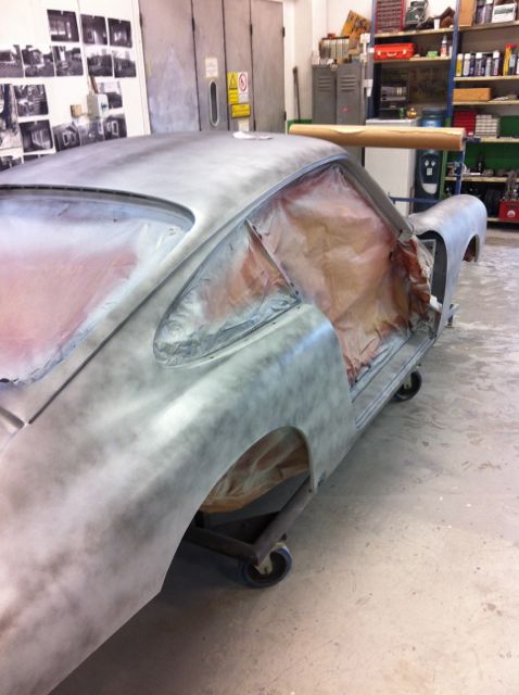

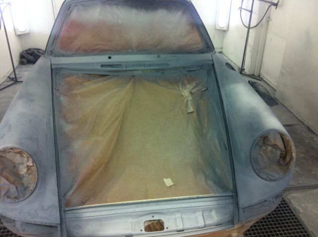

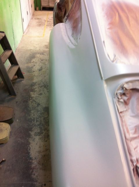

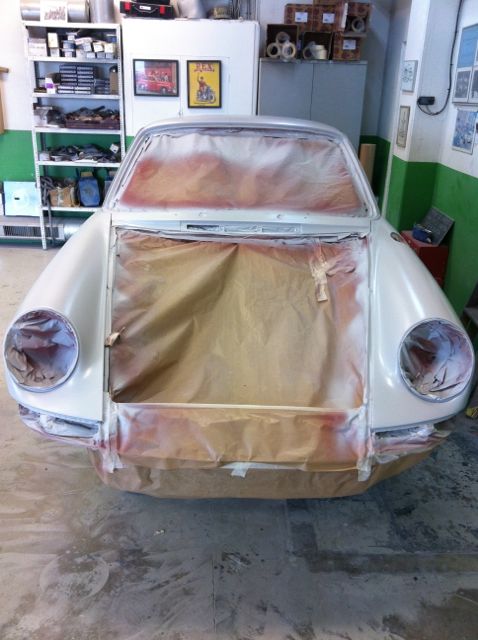

    Oktan, du har ret…
    Nå, men anyways… Det hele går lidt trægt, men på den gode måde…
    Der er ikke nogen vej uden om, når sådan en bil skal males.
    Døre, klapper, hjørner osv. er nu blevet slebet og klar til den fine sprøjtegrunder.

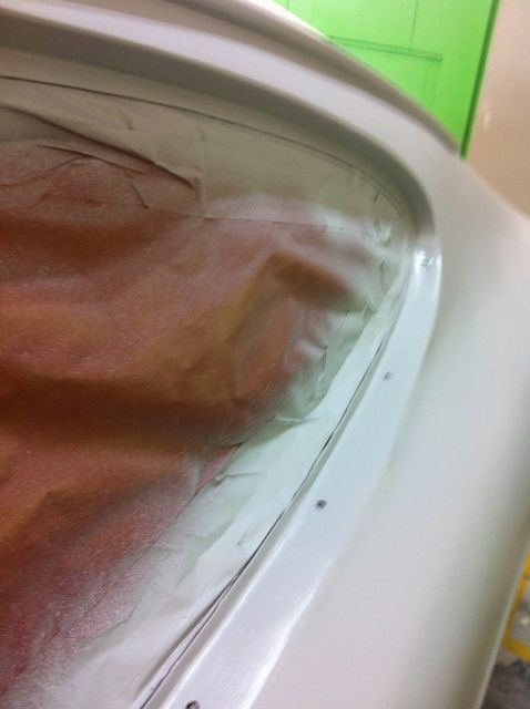

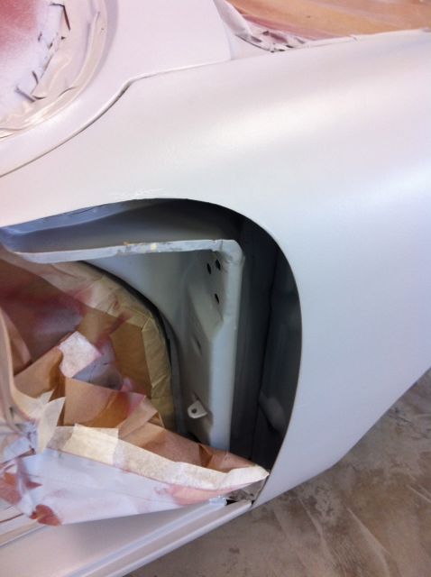

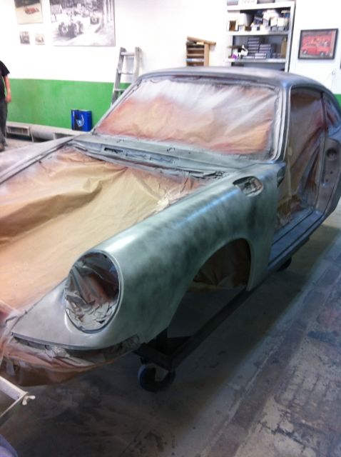

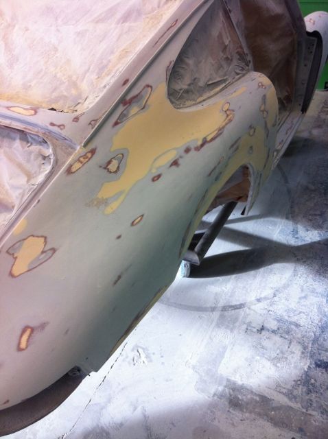

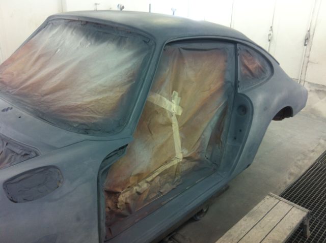

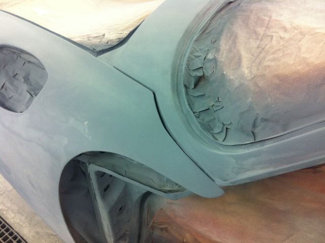

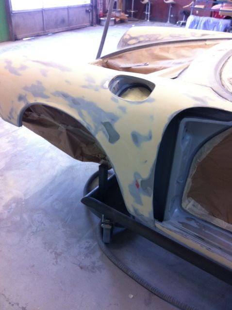

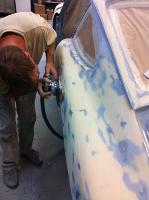

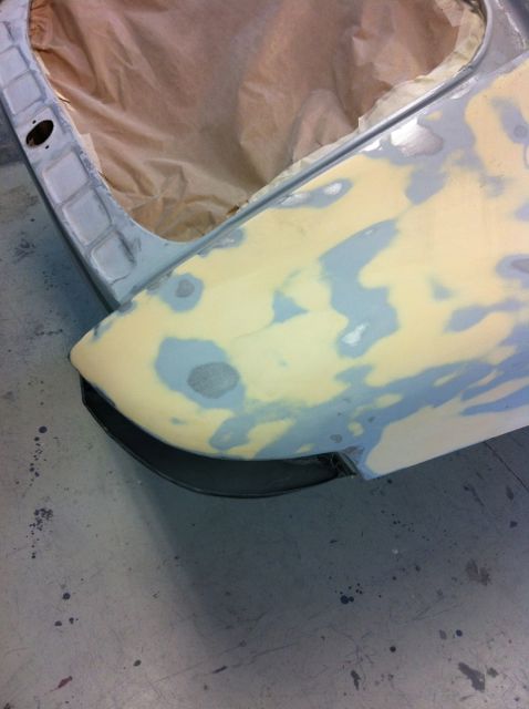

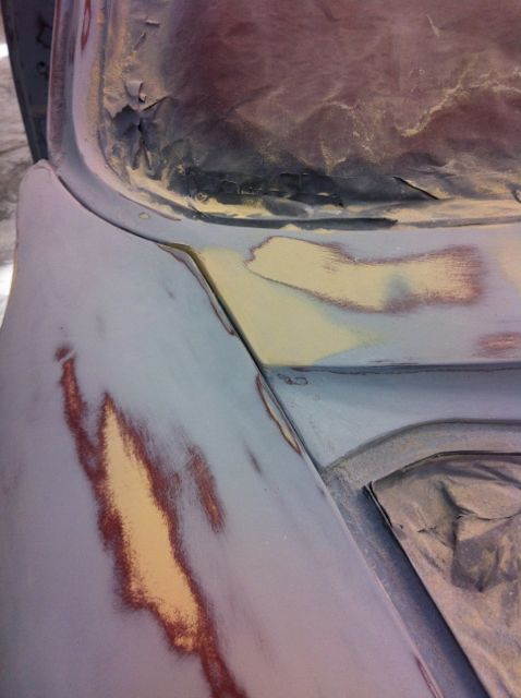

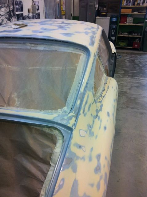

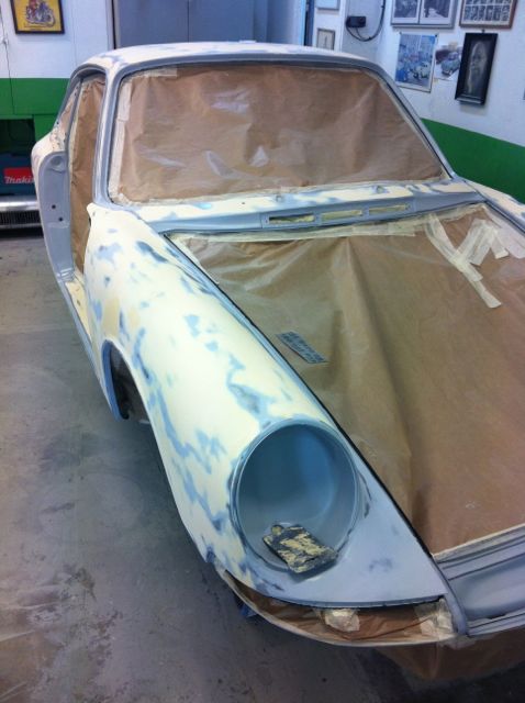

    Karossen, er belvet påført et fint lag røbemaling oven på polysterspartlen så maleren kan se hvor der er lunker!IMG_3181.jpgIMG_3183.jpgIMG_3182-1.jpgIMG_3186.jpg

    “Røbemaling”…jeg forstår godt hvad formålet med det er , men har aldrig hørt det udtryk. Fantastisk !

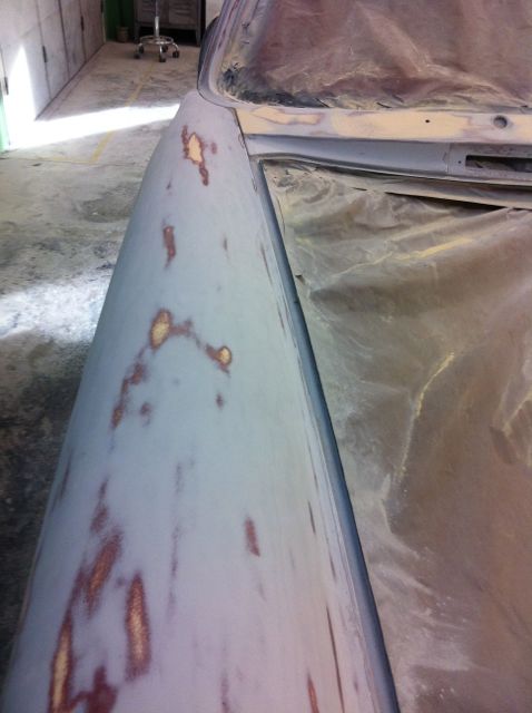

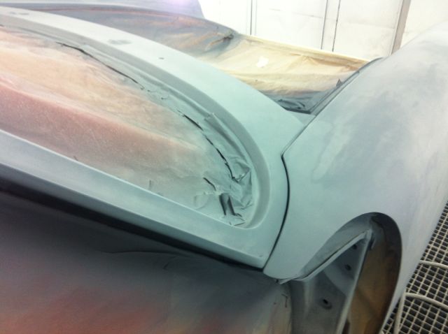

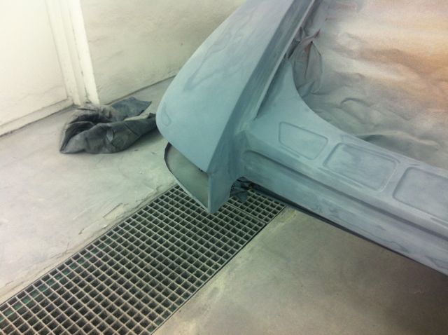

    #56820

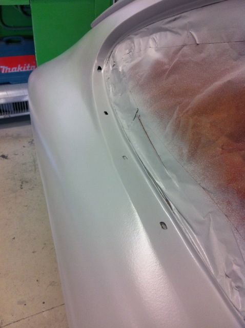

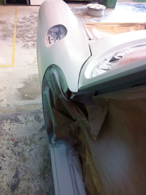

    Det hele ser ud som gentagelse på gentagelse, hvilket det i og for sig også er…?
    Røbemaling er nu slebet og evt. hulninger m.m. er pletspartlet.
    Så gælder det en byge med polyester filler mere osv. osv.

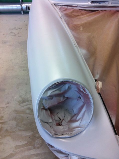

    Ting tager tid, gode tager endnu længere…..IMG_3204.jpgIMG_3211.jpgIMG_3213.jpgIMG_3209.jpgIMG_3208.jpg

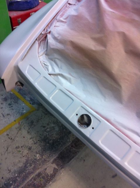

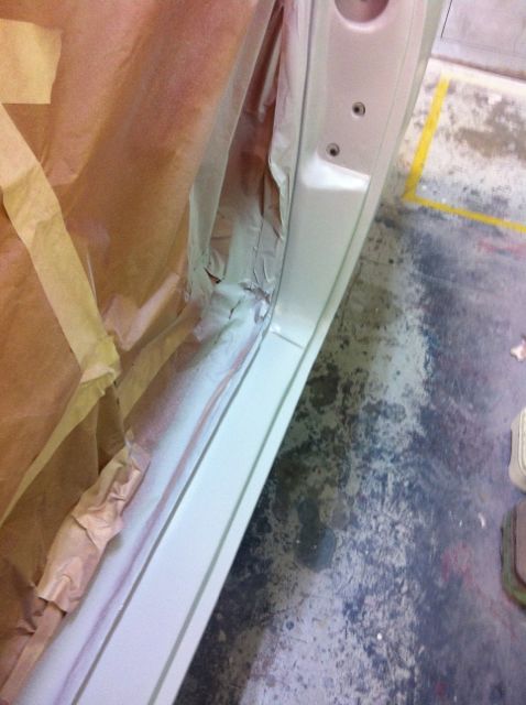

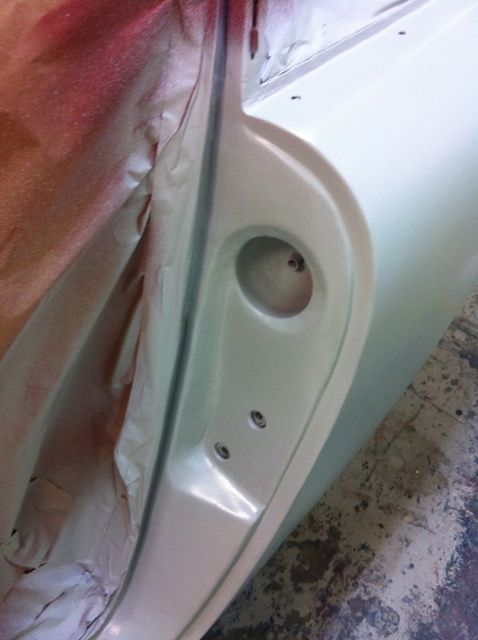

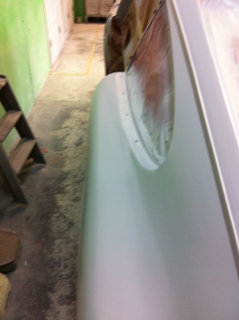

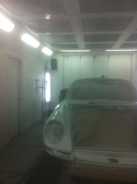

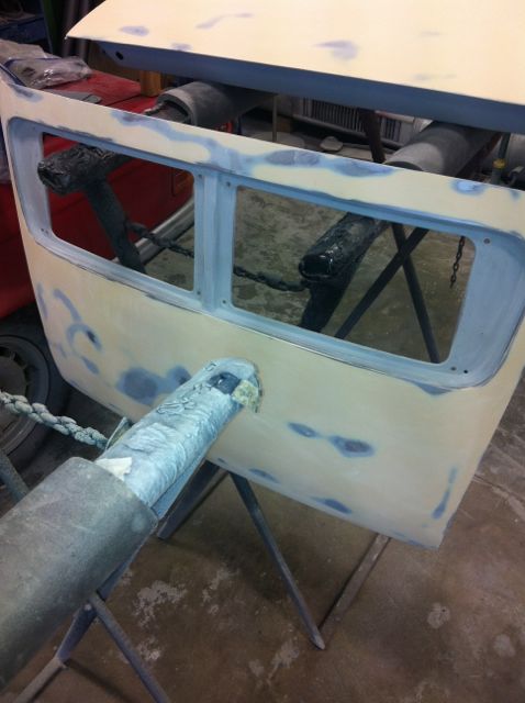

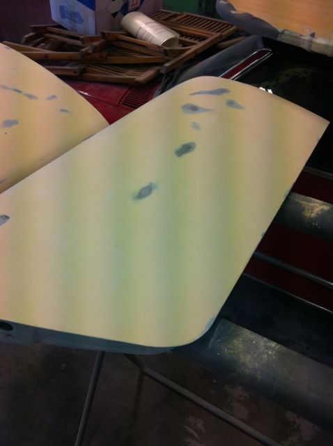

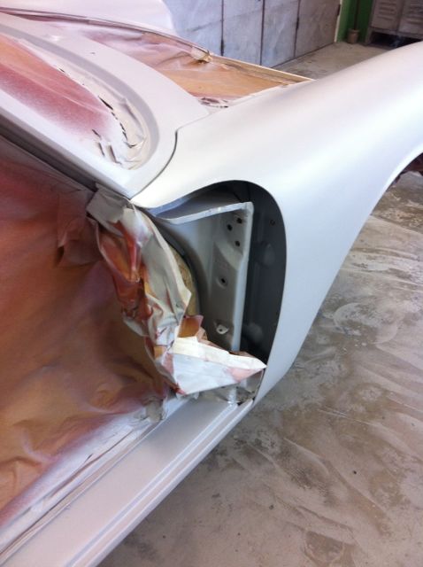

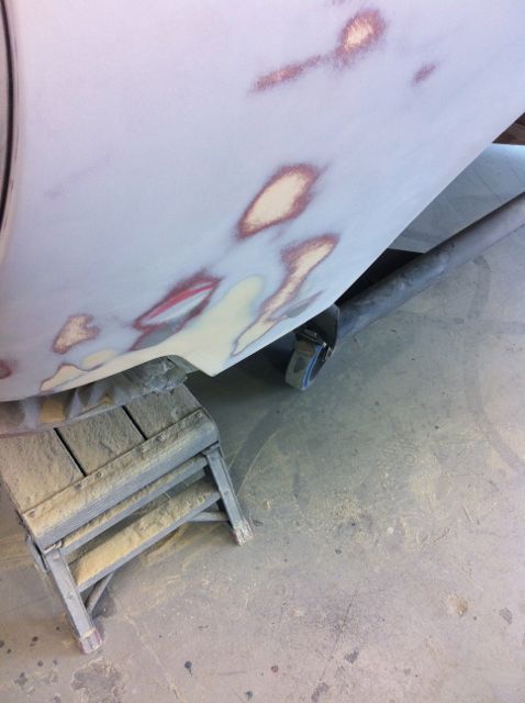

    Så nærmer vi os det maleren kalder “den sjove del”

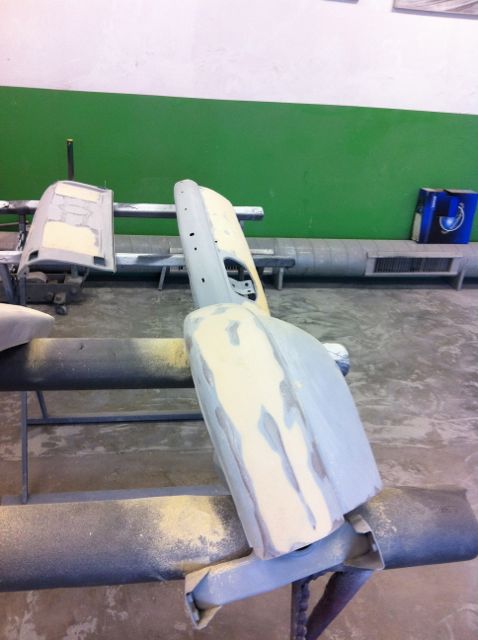

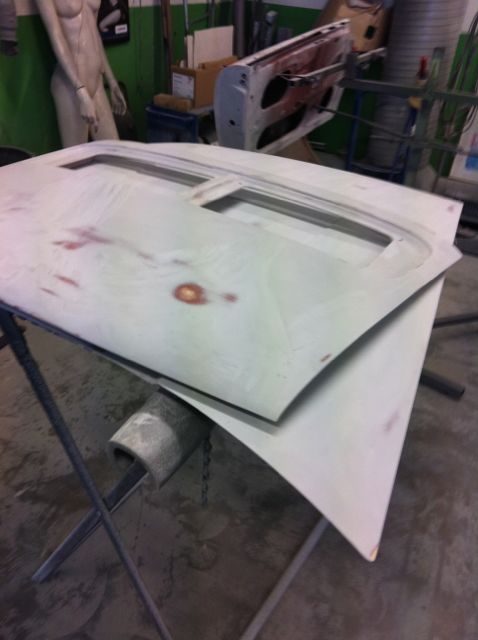

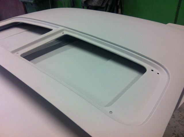

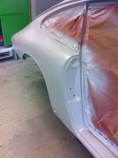

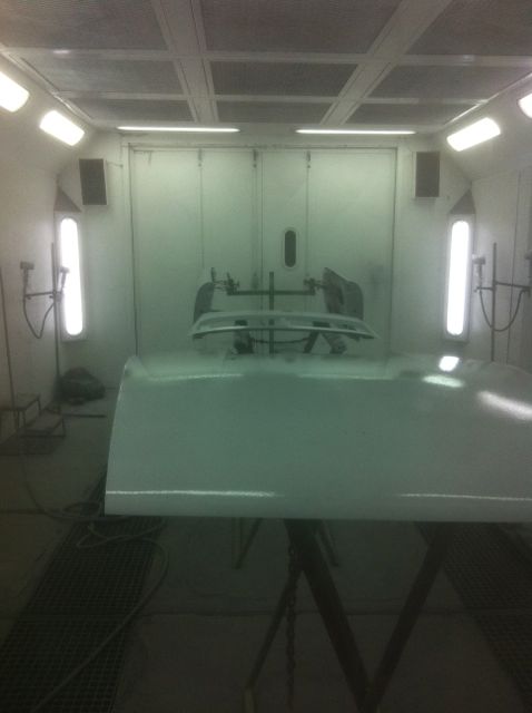

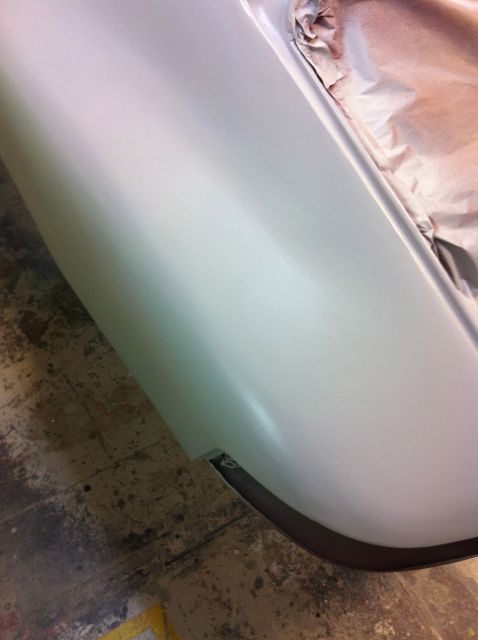

    De fleste af de løse dele har fået den første omgang fine sprøjtespartel og er klar til endnu en omgang slibning….
    Under besøget var karrossen kørt i “kuvøsen” grundet og fik et lag fin sprøjtespartel.
    Nu venter endnu en lille uge inden de næste behandlinger bliver lagt.IMG_3257.jpgIMG_3259.jpgIMG_3260.jpgIMG_3264.jpgIMG_3270.jpgIMG_3275.jpgIMG_3276.jpg
