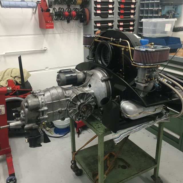

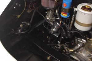

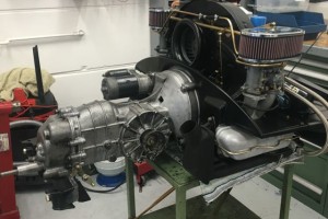

    Den nyrenoverede motor er endelig blevet parret med motoren, nu mangler enheden blot at blive monteret i bilen.
    #120340

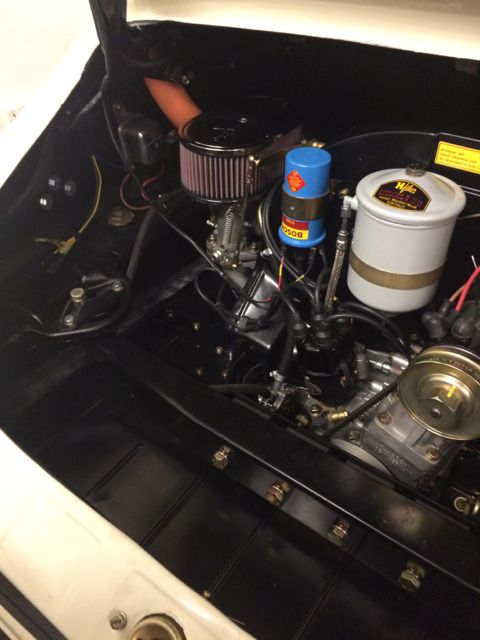

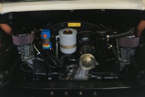

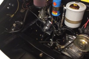

    Så blev motor og gearkasse efter 4 år endelig parret med resten af bilen.
    Det trænet øje vil nok bemærke olieslangerne fra full-flow kittet i venstre side….

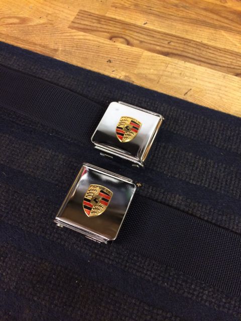

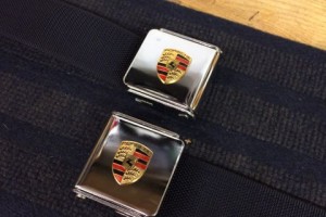

    På trods af dette, så bliver der også sat flueben ved andre småting, som eks. sikkerhedsbælter, Jeg har on/off været på udkig efter et sæt orig. bælter og der har været flere emner oppe, på e-bay og Pelican, men ikke nogle der for alvor har været værd at sende penge efter, da sikkerheden i de henved 50 år gamle bælter nærmede sig styrken af et gavebånd?
    Så i stedet lagde jeg energien i et sæt nøgleringe, som blev skåret op, demonteret emblemet, en trådløs Dremel, bremserens, et sæt nye bælter, lim og tålmodighed.

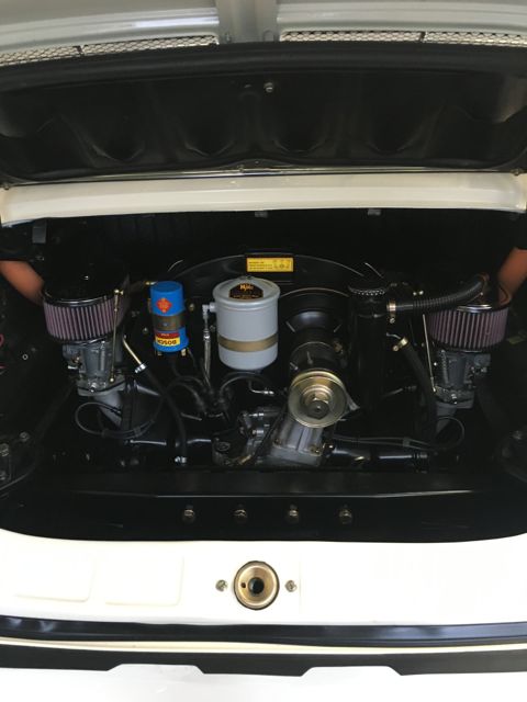

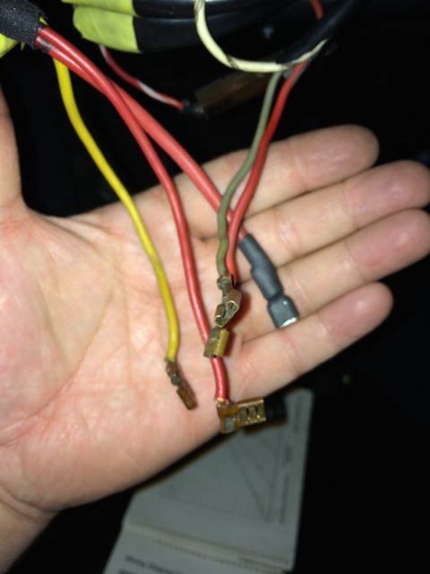

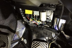

    Opstarten, lader vente på sig, selv om bilen er udstyre med et komplet nyt ledningsnet, så er det ikke uden udfordringer at få det til at virke, således fandt jeg ud af, at starter motoren har sat sig?
    Så ud med den gamle og bestille en ny, som arriverede idag.
    En erfaring rigere, betyder at spændingsrelæet også bliver skiftet til et nyt.

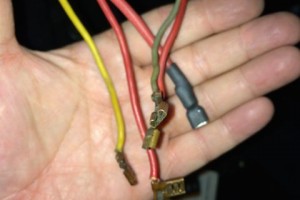

    De sidste ledninger til lyskontakt, tændingslås m.m er gået efter og har fået nye krympe-mancheter således de er klar til endnu 50 år…
    Har stadigvæk den første tørn´en til gode, men timeglasset rinder lystigt imod det….

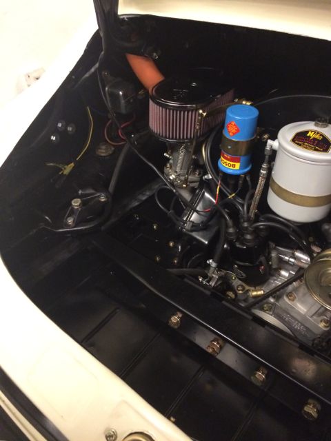

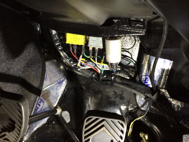

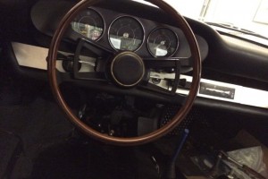

    Den nye starter motor blev installeret og forbundet og dob. kontrolleret at alt sidder som det skal, hvilket det gør.
    Mens jeg alligevel lå og rodede nede agter, blev div. forbindelser, bolte osv. også gået efter.

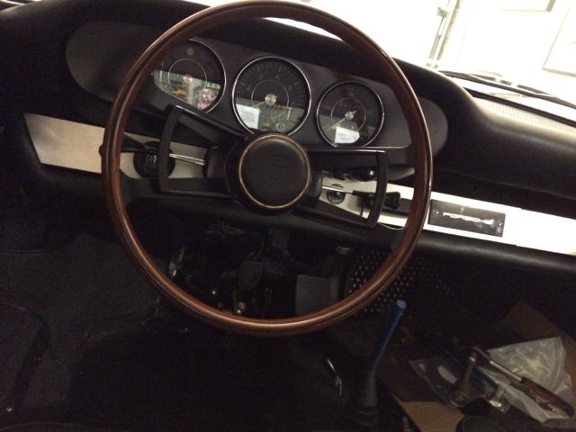

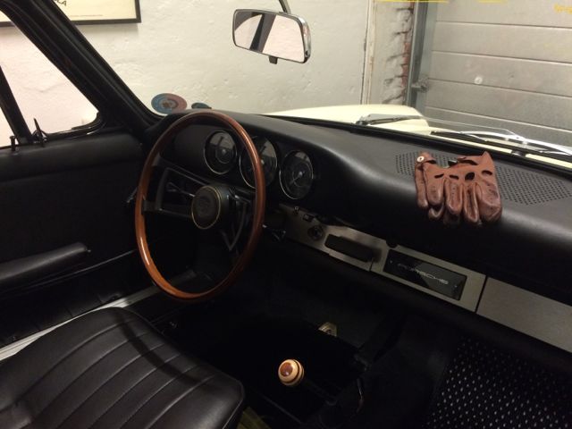

    Oppe foran, kom der liv i vinduesviskere, instrument lys, kabinelys, langt og kort lys, blinklys (dog skal der et nyt relæ til), har stadigvæk lidt udfordringer med nummerplade og kuffert-rum lys, men er ganske sikker på det er en løs forbindelse?

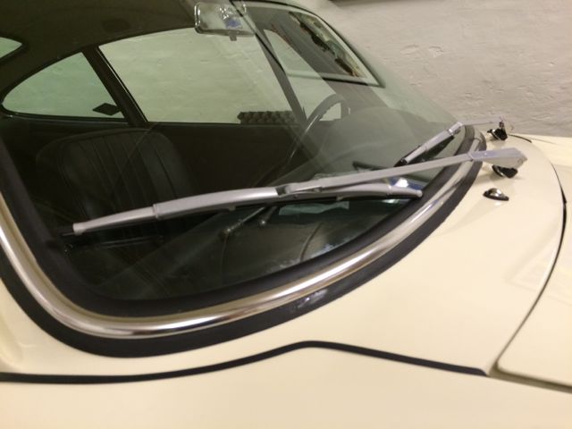

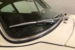

    Under renoveringen af viskertrækket, har jeg i kampens hede fået vendt rotor-armen en halv omgang, hvilket betyder at viskerarme ligger til venstre, istedet for det korrekte til højre på de tidlige modeller. men med udsigten til at skulle skille det meste af instrumentbordet for at få dem sat korrekt, må jeg lære at leve med det? det vigtigste er at de fungere som de skal i alle 3 hastigheder.
    På nuværende tidspunkt mangler jeg at få liv i hornet, tågelys, advarselblink, div. advarsel-lys i instrumenter samt baklys.
    MEN….Vigtigst af alt, jeg slog tænding til og motoren tørnede lystigt! VIGITIGT!
    Imorgen står den på tilslutning af benzintank, påfyldning af bremsevæske, udluftning af bremser og….. opstart af motor, så kobling kan justeres…
    Det er så tæt på og det gælder her om at holde hovedet koldt og få alle detaljer med i opløbet.

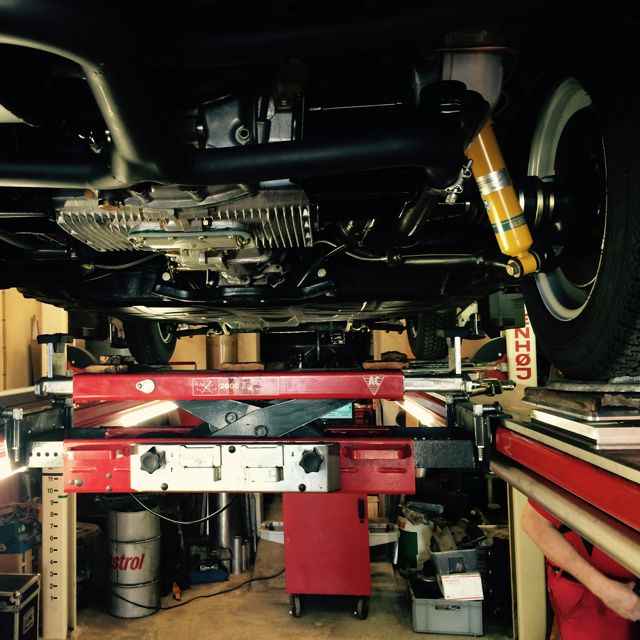

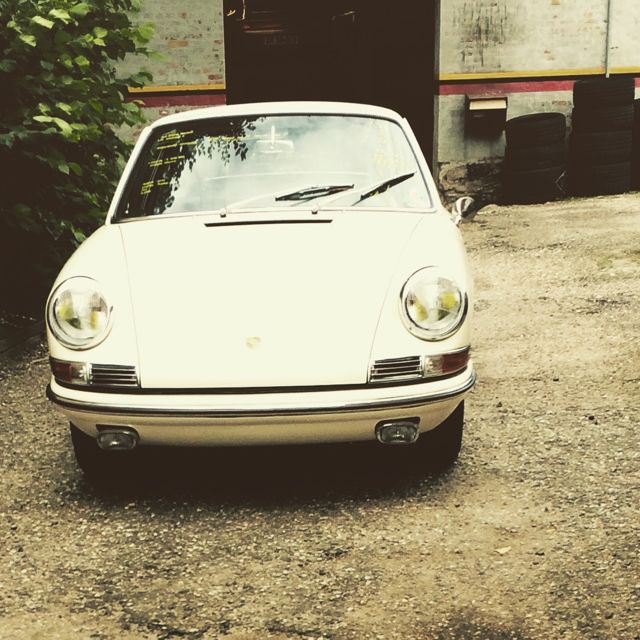

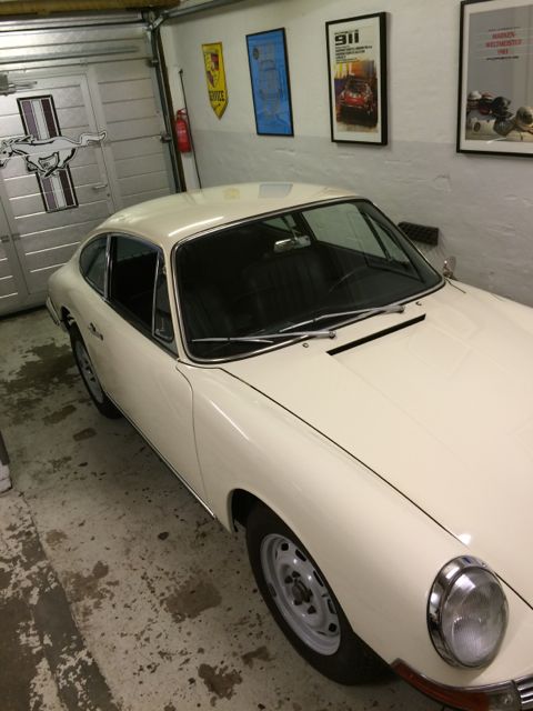

    En vigtig opringning tidligt her til morgen, bragte lige pludselig, 4 års arbejde med at redde en absolut klassiker meget tættere på en afslutning end jeg egentligt var forberedt på.

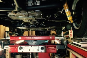

    En god ven af mig, meddelte at et værksted oppe i Nordsjælland havde tid til at 4 hjulsudmåle, hjørneveje og justere højden osv, hvis jag kunne få vogntøjet bragt dertil samme eftermiddag…!?
    Så, det blev til en pludselig halv fridag med sved på panden og et stressniveau et godt stykke over hvad der kan betragtes som tilrådeligt.
    Der var stadigvæk el-issues der skulle løses, tilslutning af benzin rør og slanger, et nyt spændings-relæ, for-kofanger o.a.
    Jeg nåede stort set det hele, inden Ib-Fejeblad bragte bilen nordpå..
    De kommende dage udrettes der små mirakler på værkstedet et sted i Nordsjælland og det begynder langsomt at gå op for mig at det i store træk er lykkedes, på trods af udbrud, afbrud, nedbrud og sammenbrud….!

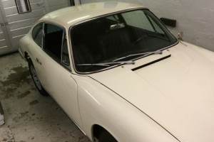

    #121155

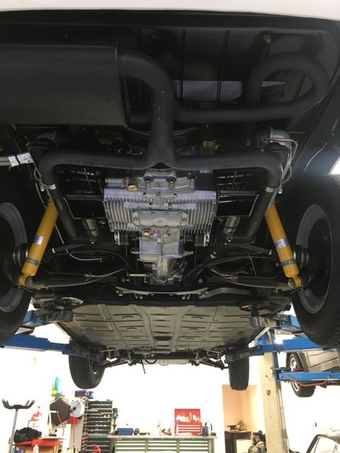

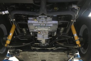

    Bilen er sporet, 4-hjuls udmålt, hjørnevejet og højden er sat til et mere end acceptabelt niveau.
    Men, en defekt hovedcylinder satte en stopper for de andre mere maskinelle justeringer…
    En ny fremskaffes ASAP, imellemtiden kan jeg bruge tiden fornuftigt på den sidste el, en for-kofanger som ikke sidder ordentligt og en lille liste af andre småting.
