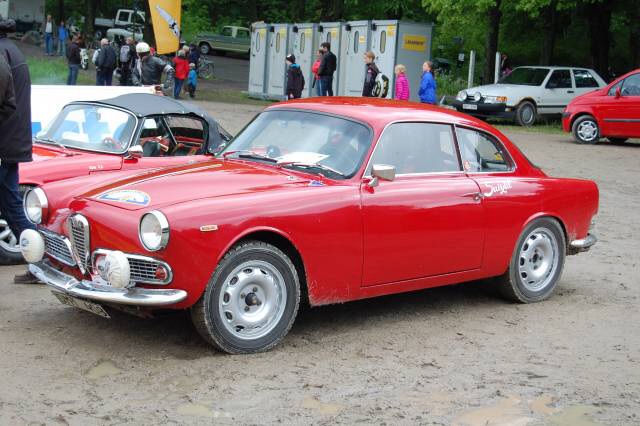

    Jeg går og overvejer denne her, som skal byttes med min MATRA.
    Har nogen reg.afgiften på den, som et skud fra hoften ?
    #67529
    Hej Henrik, jeg har DK priser på Giulietta og Giulia Sprint fra 1957-1966, og kan give dig et mere præcist svar, hvis du oplyser den nøjagtige model og årgang. Jeg har regnet på billigste og dyreste, og du kommer nok af med mellem 8.600 og 10.900 + benzinafgift. Fin bil!
